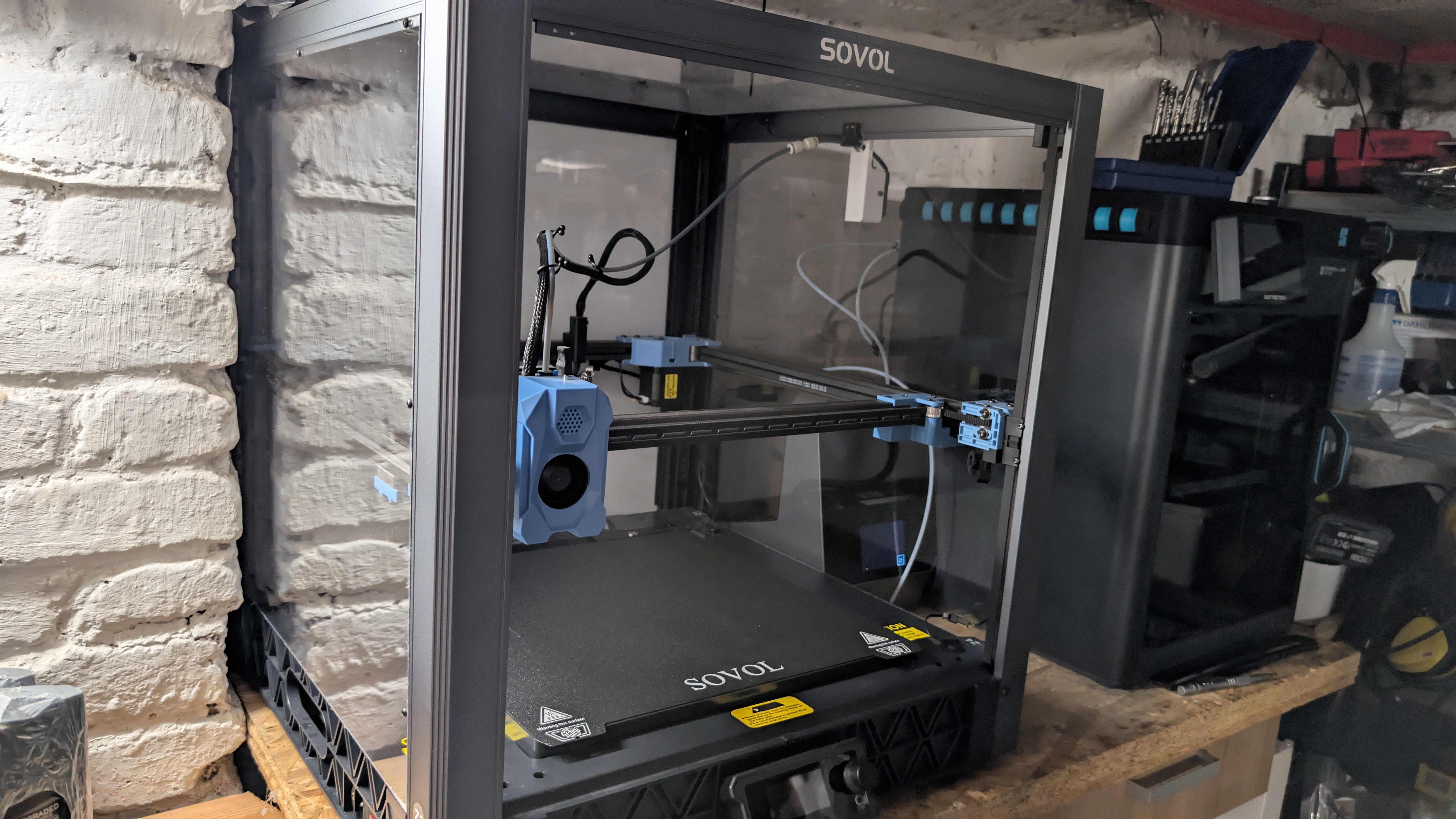

Jetzt habe ich mich heute endlich dazu aufgerafft, meinen Sovol einzuhausen, und dann versäge ich mich. Jetzt fehlt die Tür; da komme ich am besten ran, sodass ich ihn nicht wieder aus dem Keller wuchten muss.

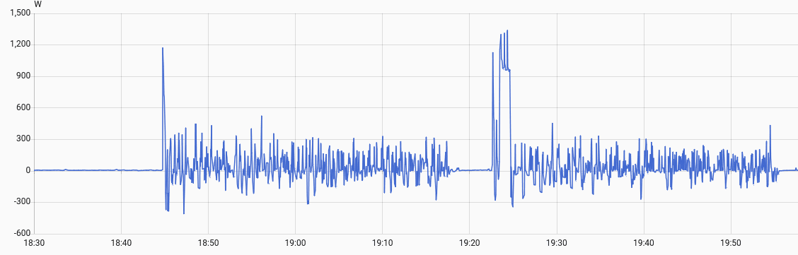

Stromversorgung mit Speicher sieht beim U1 bei mir ausgesteuert so aus:
Der Regelkreis ist zu langsam, oder der Drucker pulst zu schnell, wie man es halt sehen will.
Wenn der Drucker kurzzeitig hochregelt, kommt die Steuerung nicht schnell genug hinterher und man bezieht Netzstrom.
Wenn der Drucker weniger braucht, regelt der Speicher nicht schnell genug und man speißt ein.
Über die Zeit summiert sich das durchaus.
Je nach Regelgeschwindigkeit und Pulszeiten vom Drucker läuft das dann im worst-case sogar antizyklisch.
Es kann aber auch durchaus sein, das dein Shelly 3EM + Zendurespeicher das flotter hinkriegt als mein IR-Stromzählerableser + HA + Marstek B2500. Aber komplett verlustfrei wirds wohl auch damit nicht funktionieren.
(Wobei der Peak bei ~ 19:24 vermutlich meine Mikrowelle war. :d)

Ich glaube meine Kombi bekommt das auch nicht viel besser hin. Der Drucker ändert ja mehrmals die Sekunde seinen Verbrauch.
Gestern war der Akku dank sonstiger Verbraucher zum Druckstart quasi sowieso auf seinem unteren Limit und hat die Einspeisung beendet. Daher hab ich keine Messwerte vom Druck gestern.
Das ist ganz normal. So schaut es bei mir auch aus (mit 22kwp, 45kwh Akku).

Ja, das ist quasi normal, aber vielen Leuten nicht bewusst, das der Regelkreis auch seine Zeit braucht und man vorallem schnell schwankende Stromverbraucher nicht wirklich gut aus einem Akku versorgen kann.
Alles was über 0 liegt, hast du da ja jetzt trotzdem aus dem Netz bezogen. Und alles was unter 0 liegt, hast du ins Netz eingespeist.
Bei meinen Drucken gestern waren das durch diesen Effekt pro Stunde Druckzeit knapp 0,1kWh Netzbezug der nicht wirklich aus dem Akku gedeckt wurde und trotzdem knapp 0,1kWh ins Netz verschenkt, wo die Regelung eben zu langsam war.
Wahrscheinlich ändert sich der Verbrauch wirklich ständig, aber die richtig krassen Sprünge dauern dann meistens doch so 2-5 Sekunden, teilweise auch länger. Genauer kann ichs aber auch nicht sagen, weil das Shelly-Plug auch nicht unendlich schnell ist und die Werte vom Stromzähler krieg auch nur alle 1-2 Sekunden. :d
Naja das ist nahezu 0. Der Bezug ist das integral de leistung über die Zeit... 1 min sind 60s. 1h sind 60min.... Ein Ausschlag für 1s macht also 1/3600 aus.
Wie gesagt, ich merke nicht am Bezug ob der Drucker läuft oder nicht. Und das dauerhaft und trotz der Ausschlage.
Weiß ich. Das die Summe am Ende aber 0 ist spielt auch keine Rolle. Wenn ich 30min lang 200W ins Netz verschenke und 30min lang 200W aus dem Netz beziehe ist die Summe auch 0. Ich hab dann aber trotzdem 0,1kWh verschenkt und die anderen 0,1kWh stehen auf meiner Stromrechnung.
Es sind ausserdem nicht nur Ausschläge über 1s, sondern auch längere und wenns dumm fällt, regelt der Speicher dann sogar antizyklisch. Und es ist auch nicht nur ein Ausschlag pro Stunde, sondern ständiger Wechsel, du hast das also ggf. locker 1000mal pro Stunde. Hatte ich auch schon, da sieht man dann an den Schwankungen das sich ein Muster ergibt, da bin ich dann z.B. 30s lang immer irgendwo unter 0, dann wieder 30s lang über 0, etc.
Wie oben geschrieben, bei mir sind das etwa 0,1kWh Netzbezug und 0,1kWh Netzeinspeisung, also 0,2kWh pro Stunde Druckbetrieb "Verlust".
0,1kWh aus dem Akku, die dann trotzdem ins Netz fließen statt vom Drucker verbraucht werden, sind bei mir knapp 5% Akku. Also wenn ich 5h drucke, hab ich am Ende 25% Akku ins Netz entladen.... das ist schon "nicht so schön".
Das es bei allgemein höherem Stromverbrauch/mehreren Verbrauchern und größerem Akku aber natürlich viel uninteressanter.

Wieviel Strom der Drucker braucht hängt maßgeblich von der Betttemperatur ab. Da braucht er bei 80° schonmal eine Ecke mehr als bei 60°. Gestern hab ich 80° gedruckt, dabei aber nur einen Kopf verwendet. Das waren dann ~0,2kWh pro Stunde, also im Durchschnitt 200W. (Und wenn ich alle 4 Köpfe benutze, braucht er noch mehr, er muss ja dann auch 4 statt nur 1 Nozzle heizen, Temperatur halten und/oder öfter mal wieder aufheizen). Da ich dabe 0,1kWh aus dem Netz brauche, heisst im Endeffekt: Ich kann nur ~50% des Stromverbrauchs des Druckers aus dem Akku decken.
Der U1 schwankt aber enorm, praktisch zwischen 80 und 450W. Und genau das ist das Problem.
Mein alter Sovol war da... naja, nicht genügsamer, aber er hat weniger gepulst, bei 80° Bett z.B. nur zwischen 150 und 250W.... kam damit im Endeffekt auch auf ~0,2kWh/Stunde. Aber eben "gleichmäßiger".
Und wie weiter oben schon mehrfachgeschrieben: Vielleicht funktioniert dein Regelkreis ja auch einfach schneller als meiner. Deswegen verschwinden die Ausschläge ja nicht, aber wenn dein Akku instant von 100W auf 400W hoch und wieder zurück springt, dann macht das bei dir natürlich weniger aus, als bei mir, wo alleine der Akku schon 2-3s braucht um von z.B. 100W auf 400W hochzuregeln. Und das Problem ist eben, bis der Akku dann wirklich auf 400W hochgeregelt hat, ist der Drucker ggf. schonwieder auf 100W runter. Bis zum nächsten Regelzyklus (was dann immernoch so ca. 10s wären) verblase ich dann eben 300W ins Netz.
