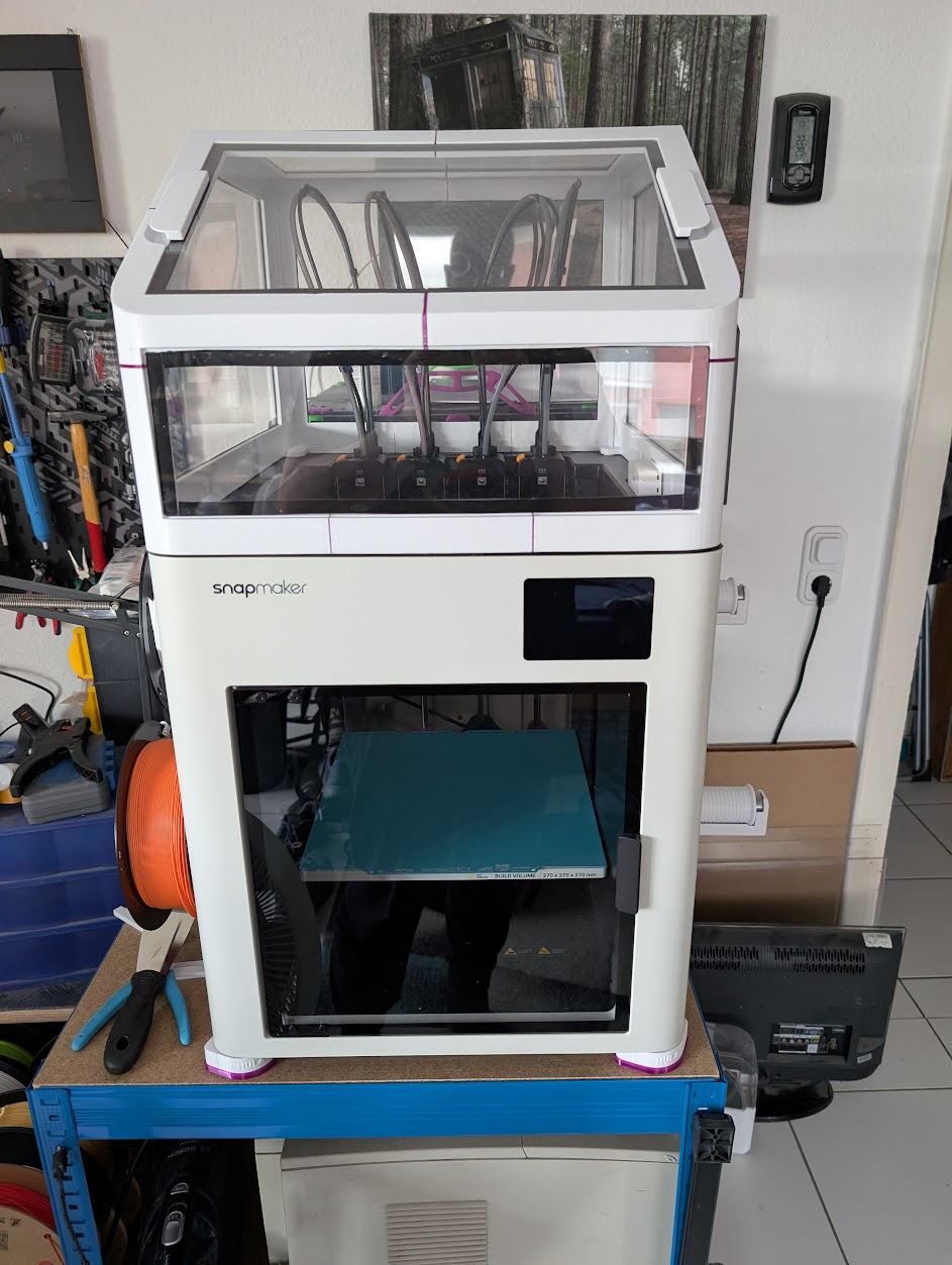

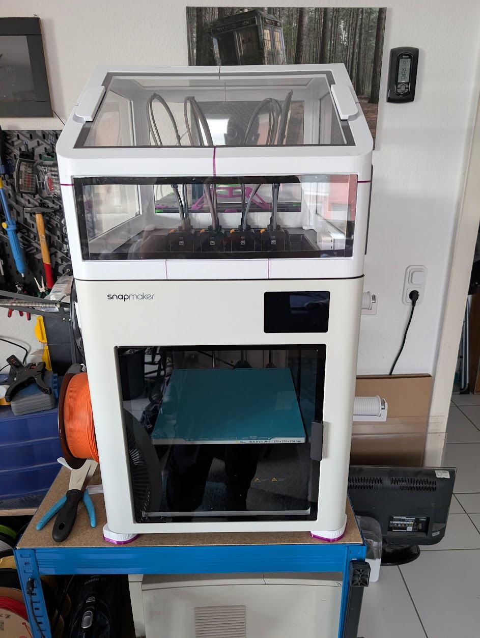

Die Tür ist gesprungen, da stimmte was mit den Scharnieren nicht. Ich hatte letzten Sonntag ein Supportticket eröffnet und Donnerstag neue Tür und Scharniere erhalten.

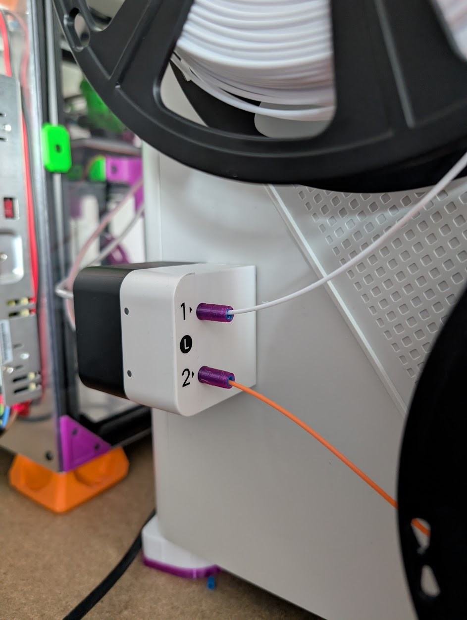

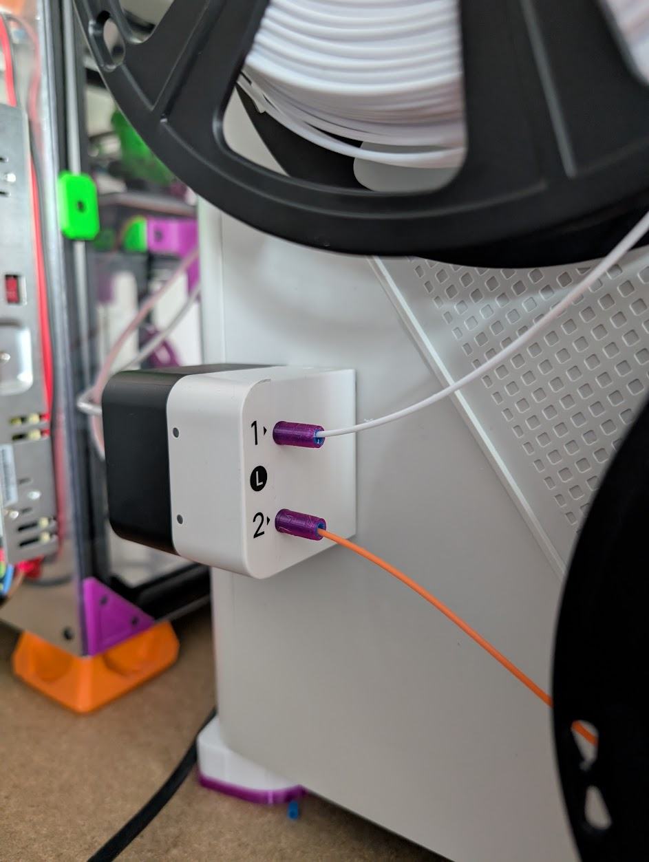

Die Feeder mögen PETG nicht gern, da hab ich aber TPU Stöpsel gedruckt, mit einem Stück PTFE Schlauch drin, seitdem scheint es problemlos zu fluppen.
Kannst mir da evtl. mal ein Bild schicken, wo genau das ist und was du da gemacht hast? Ich erwarte eigentlich schon, das PETG problemlos funktioniert.
Edit: Ah, hast du auch den Deckel gekauft? 160€ (als Aktion, 250€ ohne) find ich echt frech. Es gibt aber wohl Nachbauten oder sogar Modelle zum selber drucken und zusammenbauen für <70€.

PETG geht allgemein wohl schon, nur bestimmte Marken oder Farben haben irgendwie eine erhöhte Reibung an Metall. Das gleiche PETG (Geeetech weiß) quietscht auch am AMS Lite bei mir.
Den Deckel hab ich nicht gekauft. Platten von Aliexpress (oder zuschneiden lassen, wenn du jemanden an der Hand hast) gekauft und gedruckt. Mit entsprechenden Rabattaktionen teils für unter 50€ für die Platten mit allen Klebebändern und Dübeln, und ~900g PETG waren es glaub ich.
Neue Rollenhalter hab ich auch gedruckt, weil ich keinen Bock auf Adapter wie beim AMS hatte.
