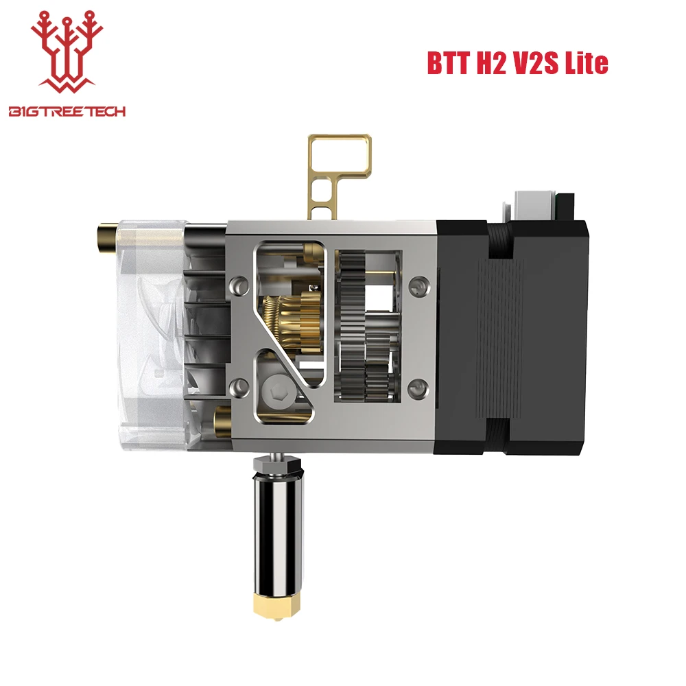

Hab mal mein "Heatbreak-fest"-Problem weiterevaluiert und hab raudgefunden das der Extruder wohl ein "E3D Titan"-Klon ist.
Dabei bin ich auf das hier gestoßen: https://www.igo3d.com/e3d-titan-extruder
Das sieht von den Bildern her sehr ähnlich aus (und gibts sogar als mirrored).
Was ich da aber nicht ersehe/verstehe, wie da das Hotend mit verbunden wird?
Das ist ein Volcano-Hotend, wie in etwa das hier? https://www.3dmensionals.de/https-www-3dmensionals-de-e3d-3d-drucker-zubehoer-1249
Edit: Ah, so wie das aussieht, kommt das Hotend oben mit runden Nut in eine Führung am Gehäuse des Extruders, so wie auch der Tube-Anschluss fixiert wird, wenn man den Extruder als Bowden-Extruder verwendet?
So wie ich das sehe, wäre damit das Problem beseitigt, das der Coldendkühler ein Rahmenteil des Extruders ist und man eben ein Problem kriegt, wenn sich das nichtmehr lösen lässt. :d
Das scheint mir ein sehr flexibler Ansatz zu sein und die Einzelteilpreise sind da jetzt je nach Ausführung und Lieferant in Summe wohl sogar weniger (oder zumindest nicht teurer) als einen Creality Sprite oder andere zu kaufen?
Irgendwelche Adapterplatten damit man sowas dann auch auf dem Schlitten vom SV04 befestigt kriegt, würde ich bestimmt selbst auch hinkriegen.
Haltet ihr das für machbar, oder eher eine komplette Schnappsidee? :d
Der Titan hat eine groove-mount im Plastik. Da wird das Hotend reingelegt/geklemmt.
Für den Preis würde ich auf jeden Fall das Biqu von @3D-CNC kaufen, das ist wirklich sehr günstig, für die Ausstattung.
Biqu ist eine Tochtermarke von BTT (oder umgekehrt) also auch gute Qualität (y)
Das Ding kostet ja nicht mal nen fuffi
Das Ding gibts bei Ali wohl so ab 50€ (bzw. 60€, die 50€ Varianten haben dann noch nichtmal ein All-Metal-Hotend, wenn ich das richtig verstehe)
Der Titan Extruder + Volcano Hotend kostet 25€... Und wegen den komplett anderen Formfaktoren brauch ichs dann auch 2mal, weil dann muss ich beide Extruder umbauen.
Das ist die Hälfte und könnte evtl. sogar on die Originalmounts passen.
Ist sowieso die Frage wie lange ich noch bei dem Drucker bleibe, von daher will ich da eher so wenig wie möglich reinstecken und eigentlich will ich auch nichts tunen, sondern ich will eigentlich nur wieder drucken können. Nur schlechter als die Originalteile sollte es nicht unbedingt sein.
