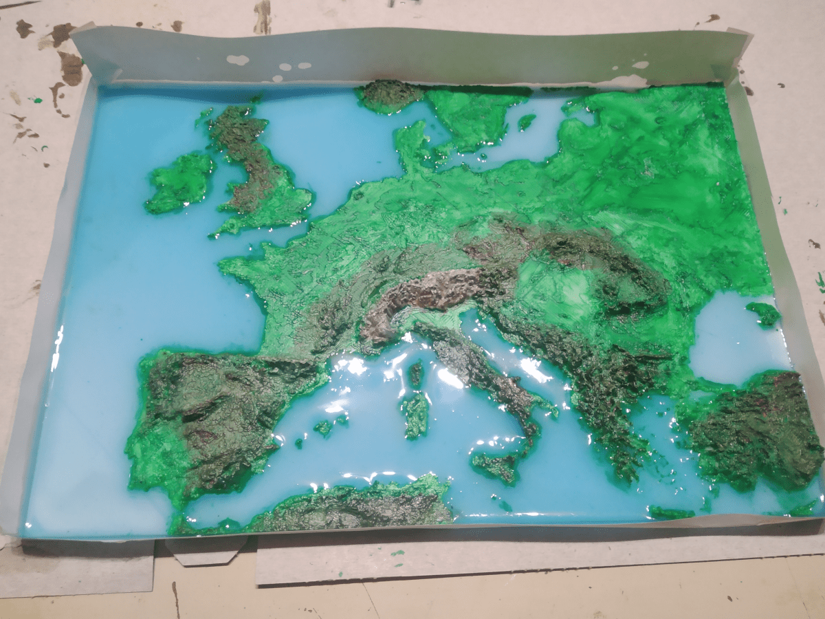

Die finale Fassung... jetzt ist keine Zeit mehr übrig.
Könnte man noch besser machen. Noch nen Rahmen rum, so hoch wie man das Resin auffüllen will, dann bräuchte man keine Behelfskonstruktion und es läuft trotzdem was raus. :d
2mm auffüllen wäre vielleicht doch besser als nur 1mm, gäbe dem Wasser wohl mehr Tiefe. Da sind jetzt ca. 40ml Resin drin. Also 40-50ml anmischen sollte auf jedenfall reichen, sofern man nicht die Hälfte daneben kleckert. :d
Aber ich bin soweit zufrieden, wie es jetzt geworden ist. Vielen Dank auch für eure Ratschläge und Hilfe. :)

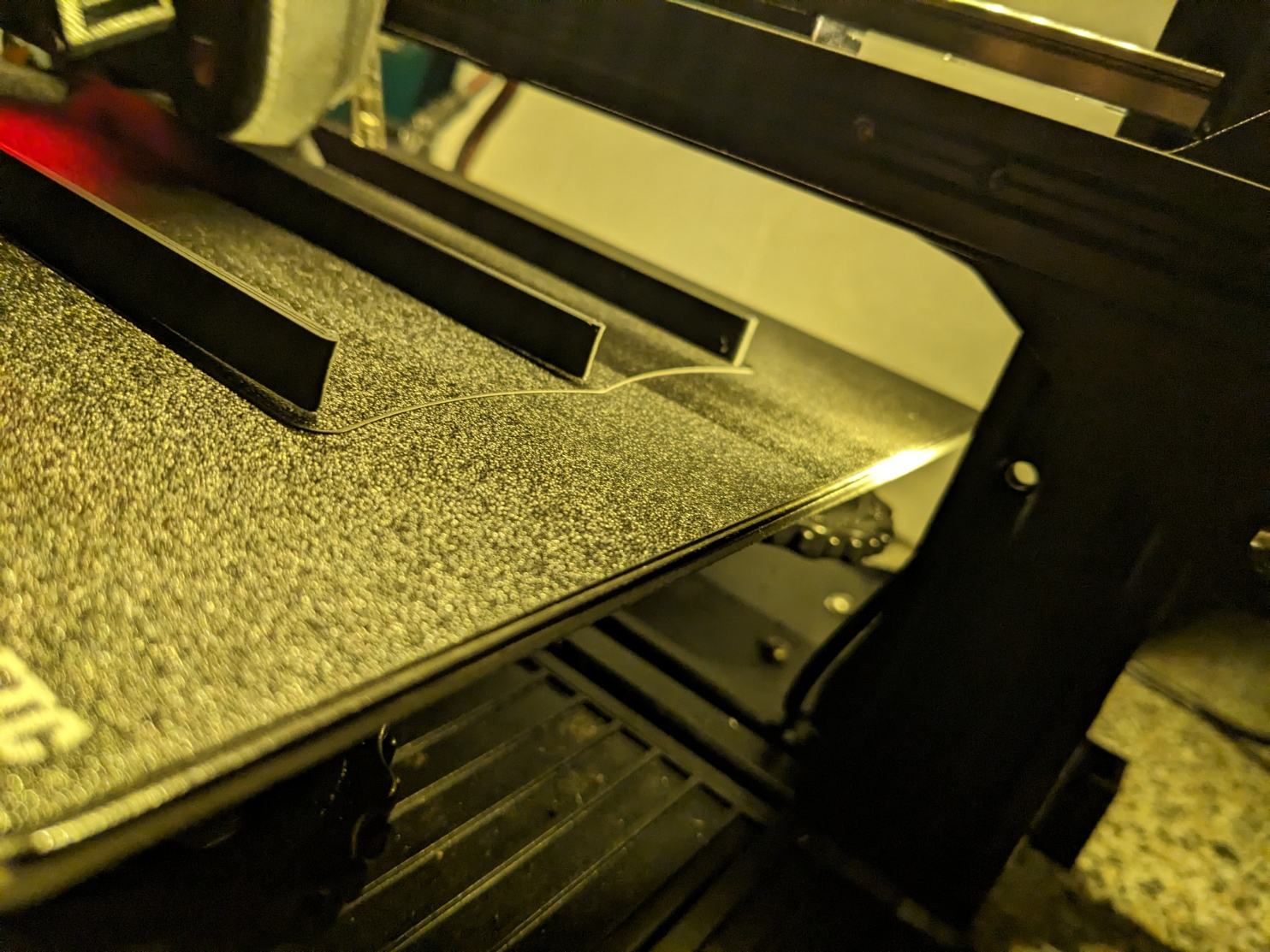

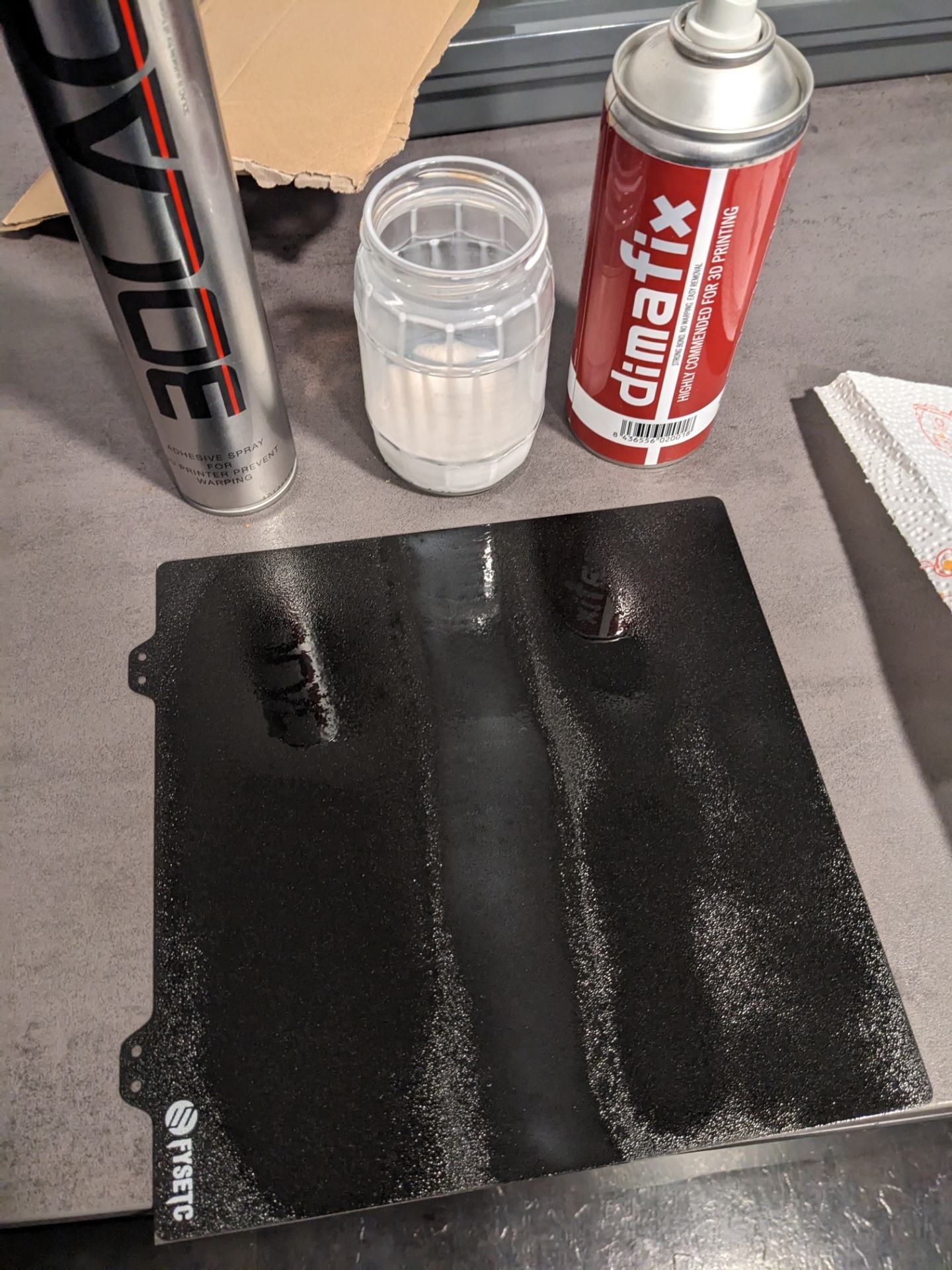

Vielleicht interessiert sich ja jemand für meinen kleinen Haftungstest ^^
Probanden:
3DLac - Ponal (1:4) - dimafix
Gedruckt wurde eSun ABS+ ohne Gehäuse / Draft Shield bei 95°C Bett, ~13°C Umgebungstemperatur und hoher Geschwindigkeit, für maximalen Warp-Spaß.

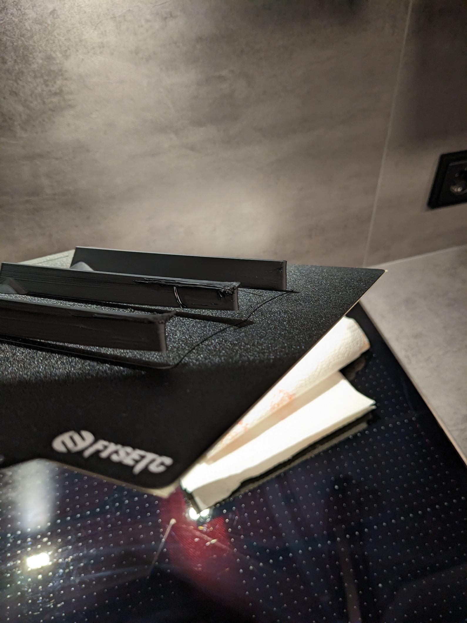

Midprint:
Am Ende musste ich abbrechen:

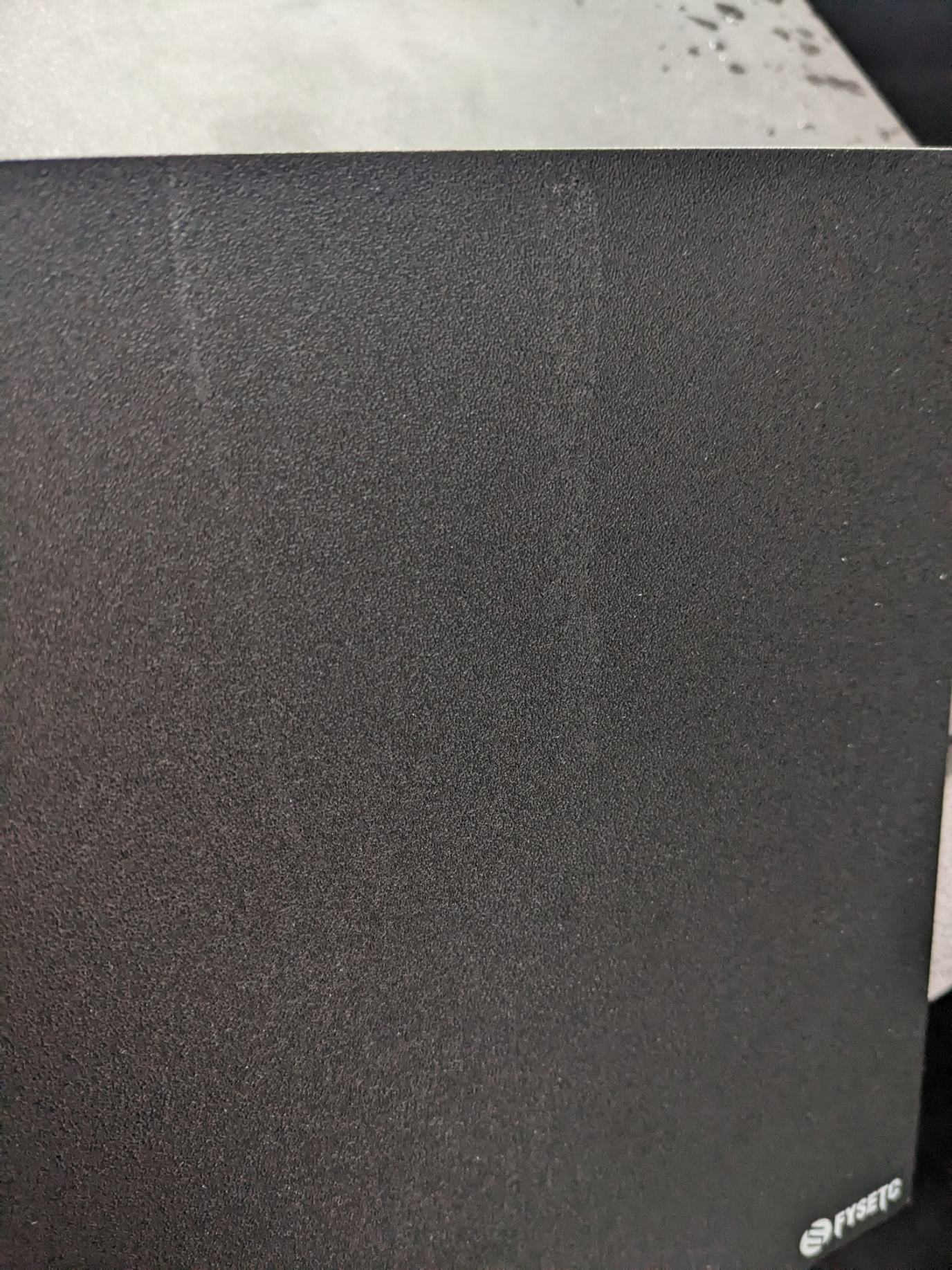

Ergebnis:
Das Dimafix ist für hohe Betttemperaturen der klare Gewinner! Auch wenn es hier ebenfalls minimales Warping gab, war ich von dem Ergebnis wirklich überrascht! (Dimafix soll stärker haften je wärmer das Bett ist, siehe Grafik hier.)
Mein Eindruck vor dem Test war, dass 3DLac ab 90°C nicht mehr funktioniert. Das hat sich hier auch weiter bestätigt.
Das Ponal/ Wasser gemisch hat etwas besser gehaftet als der 3DLac, das sieht man gut bei dem "Midprint-Bild", am Ende aber auch kapituliert. (Vll muss man hier auch erst mehrere Schichten "aufdampfen"? Ich habe es nur 1x mit dem Pinsel aufgetragen. Aber das Zeug hinterlässt hartnäckige weiße spuren auf der Buildplate, die ich selbst mit Spüli und IPA nicht vollständig wegbekomme, weshalb ich das nicht mehr benutzen werde.)
