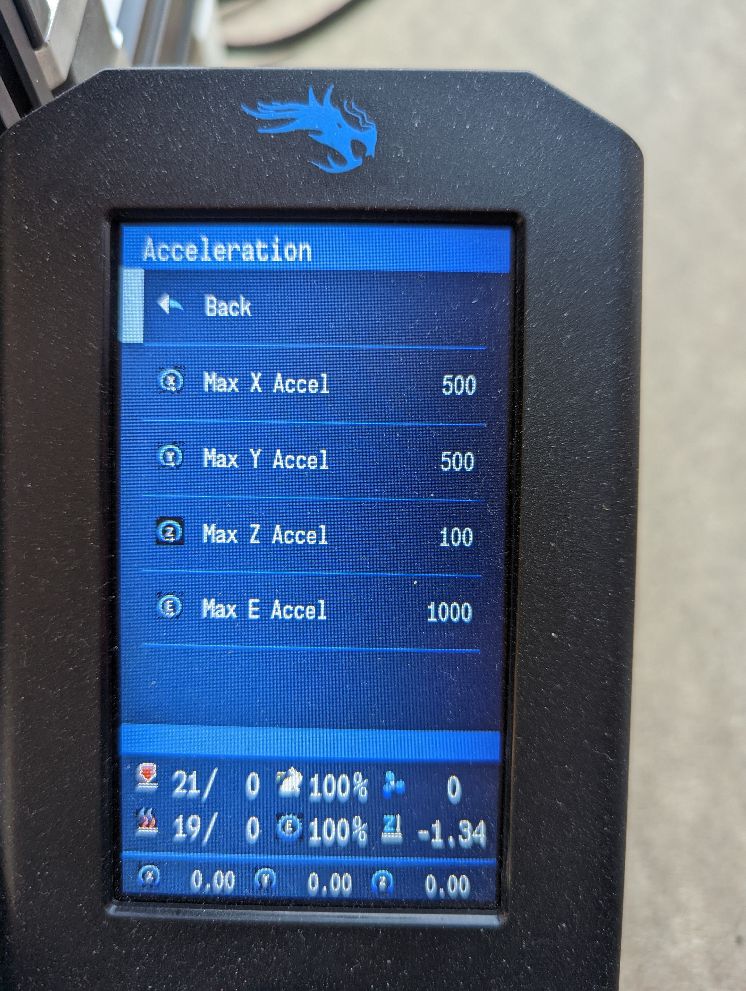

Das wären meine Werte aus der Firmware

OK, deine Beschleunigungswerte sind genauso niedrig :unsure:
