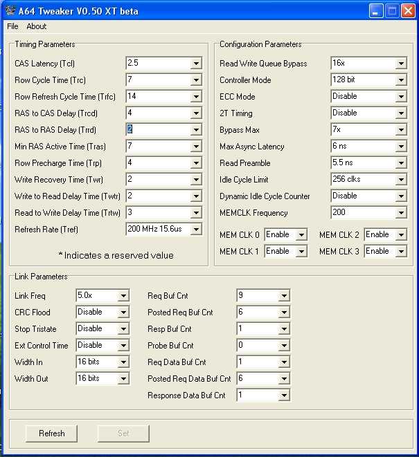

ich habe gestern das DFI Ultra-D bekommen, leider bekomme ich meinen AData Vitesta PC4000 nicht ein Mhz über 200Mhz zum laufen. Ich habe schon alle Steckplätze getestet, bringt alles nichts, selbst mit den Timing von AData für 250Mhz 3-4-4-8 tut sich nichts, woran kann es liegen. Hier meine Komponenten:

hier mal ein Screen, ich habe sie im Moment in den orangenen Slots

ja HT link habe ich auf 4 runtergestellt, sie laufen nichtmal bei 220 stabil
hat jemand Erfahrungen mit dem Abit AN8 SLI? Wieviel Leistung kostet es ca. wenn der Speicher nur auf 200Mhz mit den Timings 2,5-3-3-6 läuft

leider läuft es mit deinen Einstellungen immer noch nicht, sobald ich über 200Mhz beim Speicher komme, geht es nicht mehr. Mein X2 3800+ läuft gerade im Moment auf 2600Mhz mit 1,50V. Der Ram mit den Timings 2,5-3-3-5 auf 200Mhz. Ich glaube das Board mag meinen Speicher überhaupt nicht, hab jetzt schon alle Timings durch, wahrscheinlich werde ich das Board zurückschicken und mir das Abit AN8 Sli testweise schicken lassen. Wieviel Leistung kostet es mich ca. im Vergleich zu 250Mhz mit 3-4-4-7 wenn ich meinen Speicher auf 200Mhz mit den obigen Timings laufen habe. Ich muss sagen, daß ich ein wenig Enttäuscht bin vom DFI Ultra-D, hatte mir soviel von dem Board gegenüber meinem alten Asrock 939DualSata2 erwartet, der BootFailureGuard des Asrock ist einfach klasse, gegen das DFI, musste jetzt schon 4mal ein CMOS-Clear machen da das Board gar nicht mehr startete, sowas hatte ich beim Asrock nie, beim 3 nichtbooten ist man Automatisch ins Bios gekommen.
