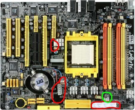

ja eigentlich schon, die rotmarkierten anschlüsse hab ich angeschlossen den grün markierten nicht da ich nicht mal so n stecker bei meinem enermax liberty netzteil habe
Grün ist aber wichtig. Ohne den Stecker läuft das Board nicht
der grüne ist lebenswichtig! du hast den sicher dran, denn das liberty hat generell den 8poligen eps dran...und der ist bestimmt trennbar oder irgendwie so...der P4 ist jedenfalls als ausstattung des nt's angegeben, also issser auch da ;)
dafür brauchste die beiden anderen stromanschlüsse richtung graka nicht...nur bei 20poligem nt und sli...solche infos findet man aber genug im forum...
