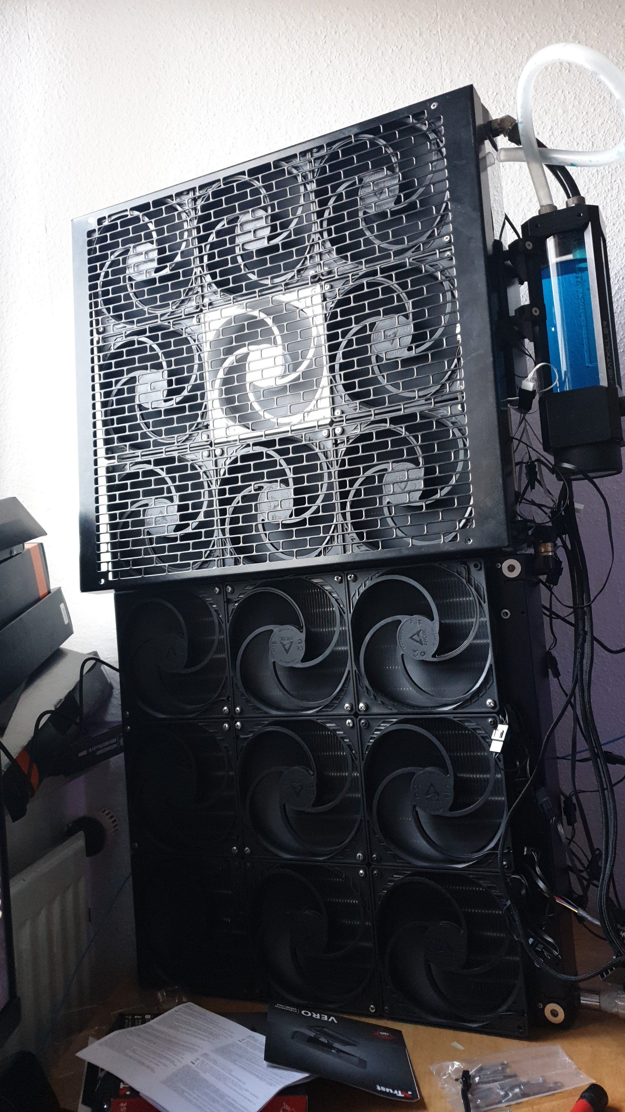

Der MoRa 3 ist so eine Wucht!
Hab hier noch die Phobya 400, aber hier ist Verarbeitung ganz anderer Level!

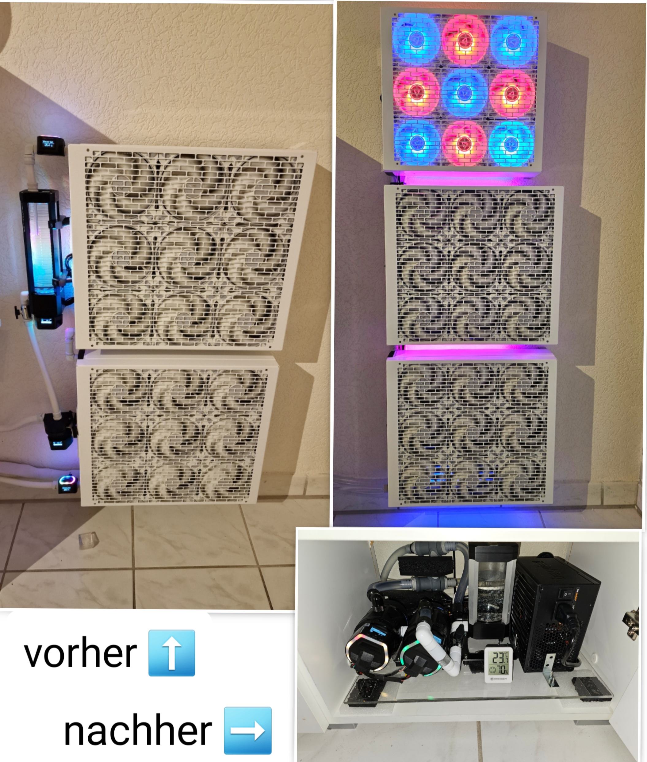

Am Wochenende mein Mo-Ra Setup etwas gecleant, es gehen jetzt nur noch die beiden Schläuche, 1x Molex und 1x USB rüber.
Quadro und Farbwerk 360 habe ich auf eine kleine Palette geschraubt und mit gewinkelten Molex Steckern hinter den 360er gepackt.
Der 360er passt zwar nicht wirklich dazu aber sei es drum, brauch jetzt wohl für die beiden 420er neue Lüfter Obwohl ich vor dem Kabelwirrwarr Angst habe, beim 360er war es unter der Blende schon wirklich knapp vom Platz her.
Die Pumpen in den Schrank zu verfrachten war auch eine spitzen Idee, jetzt ist endlich Ruhe :)
Deshalb ist bei mir auch alle sim Schrank verschwunden.
Nur die MoRa stehen/ liegen etwas verteilt.
