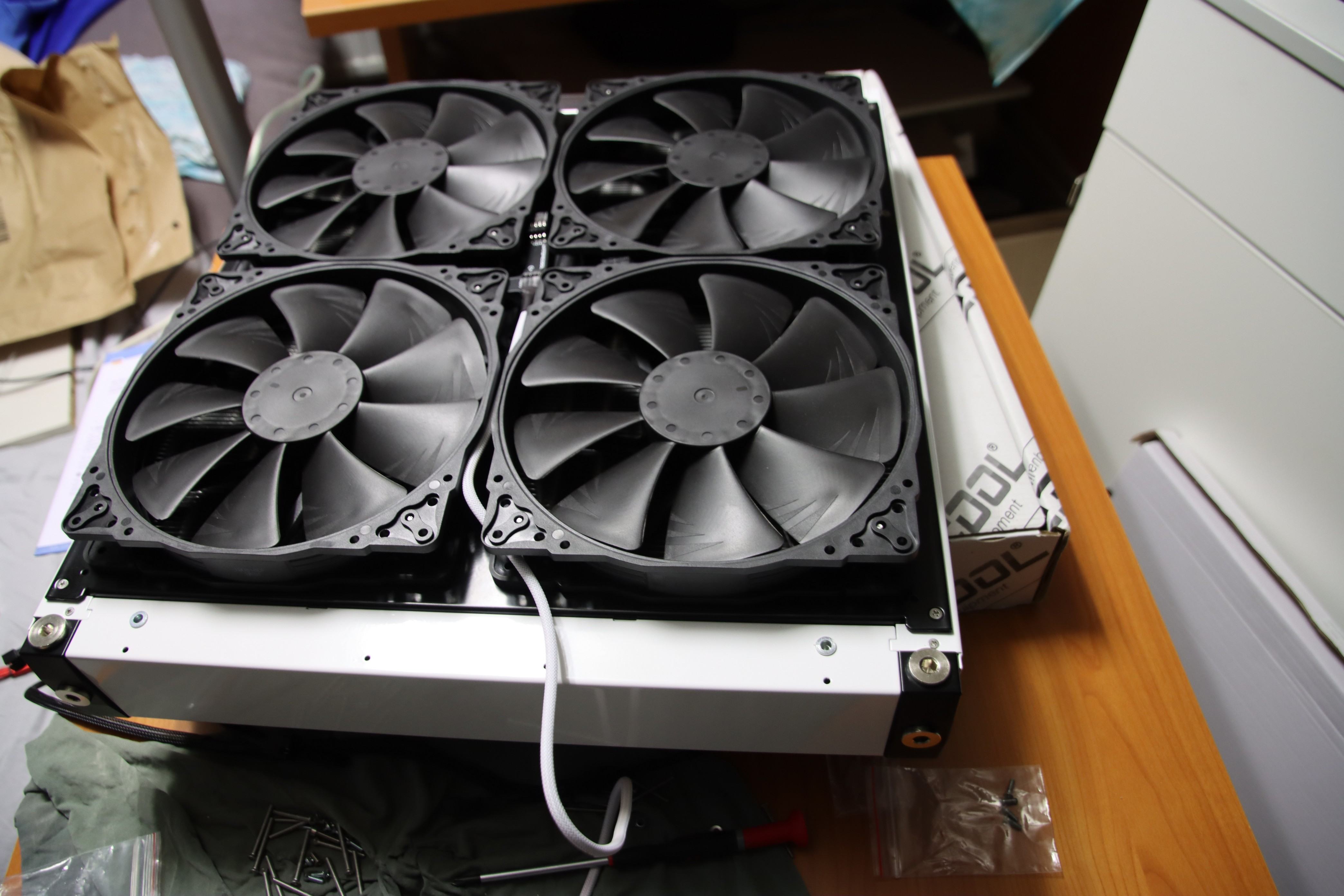

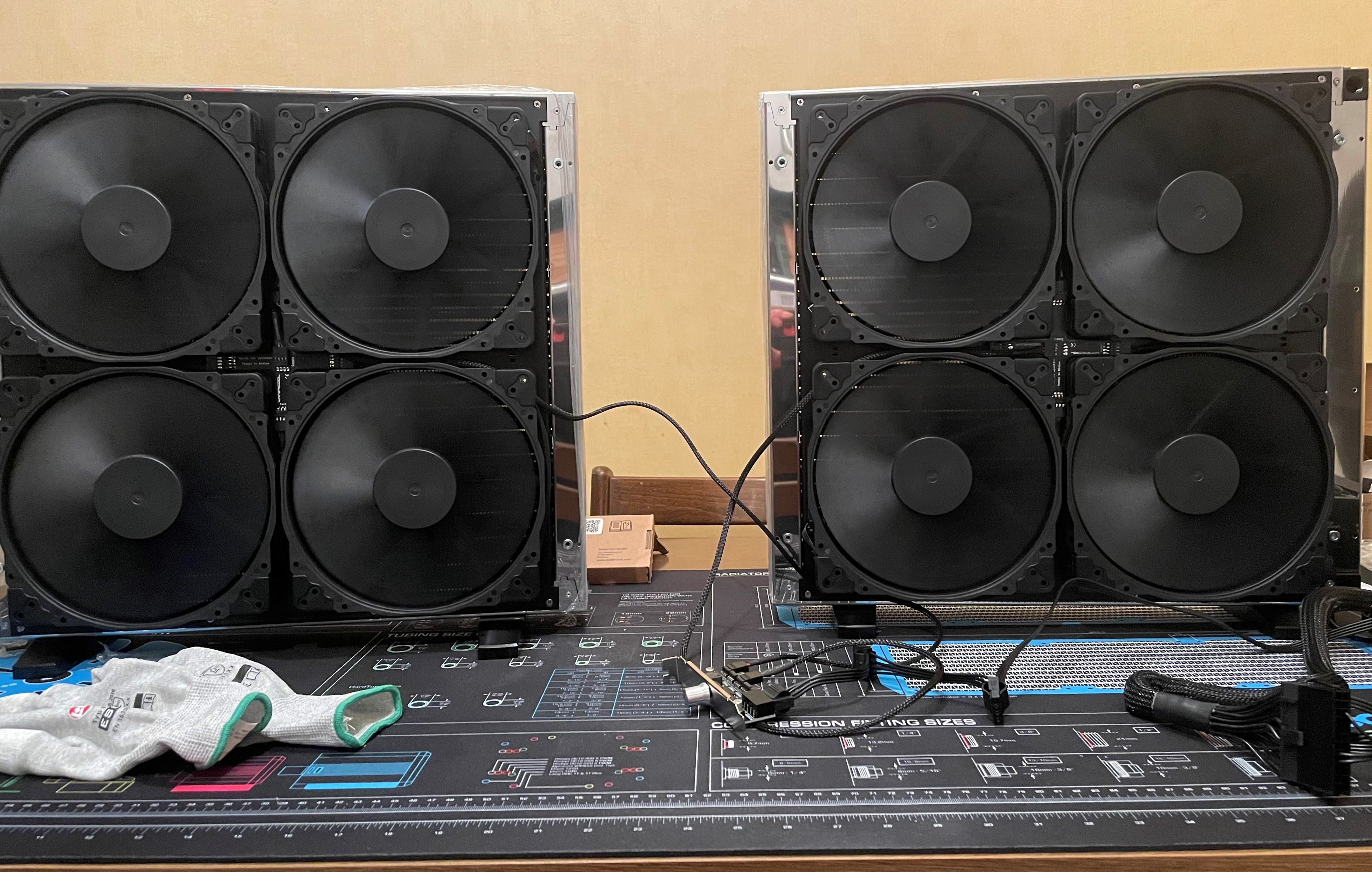

Heute kam Post... :
n paar stunden danach :
Einfach nur Schön .. :d , so, muß wieder rüber , Mora 2 wartet noch, Rudeltiere und so ...:)

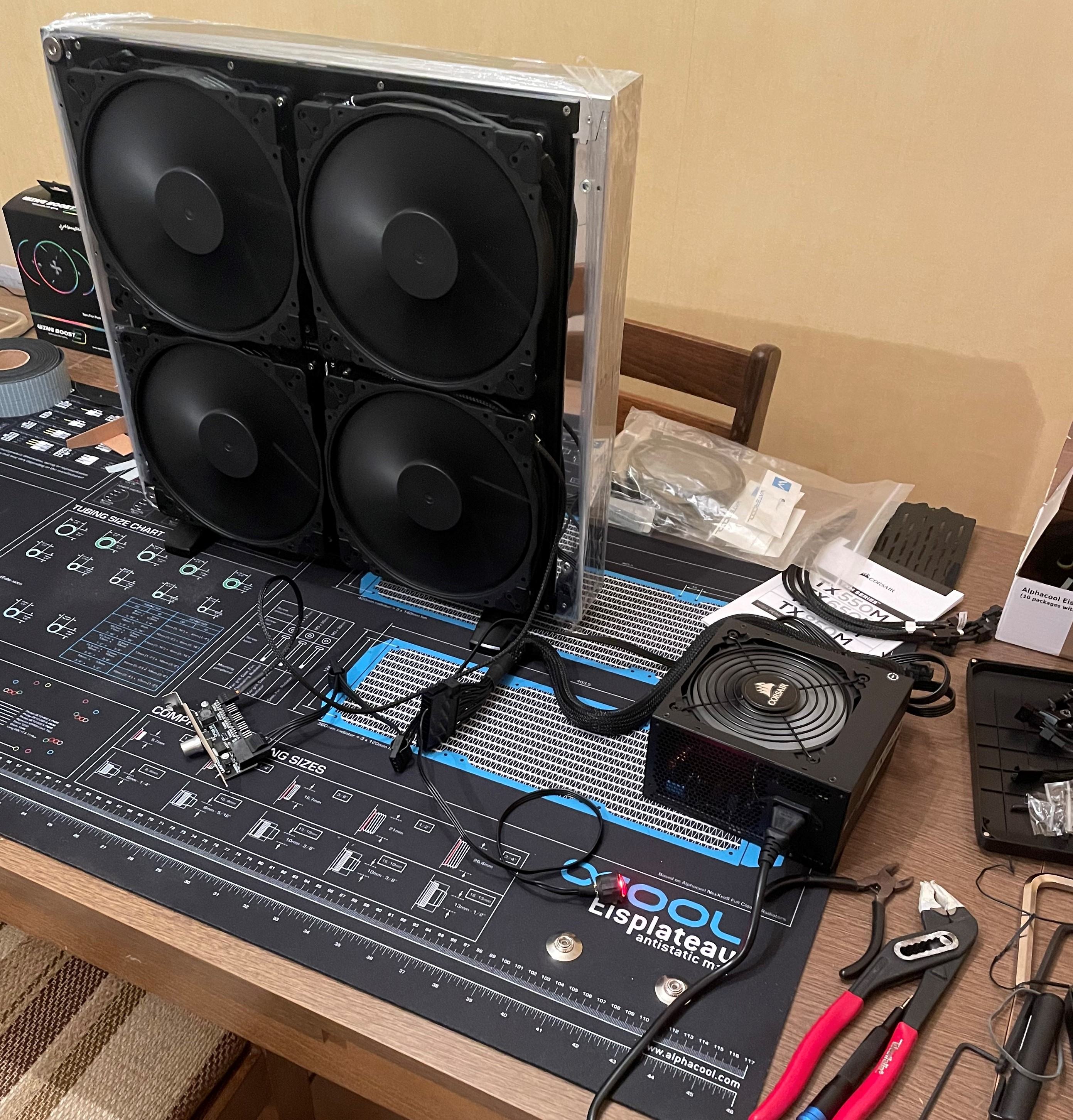

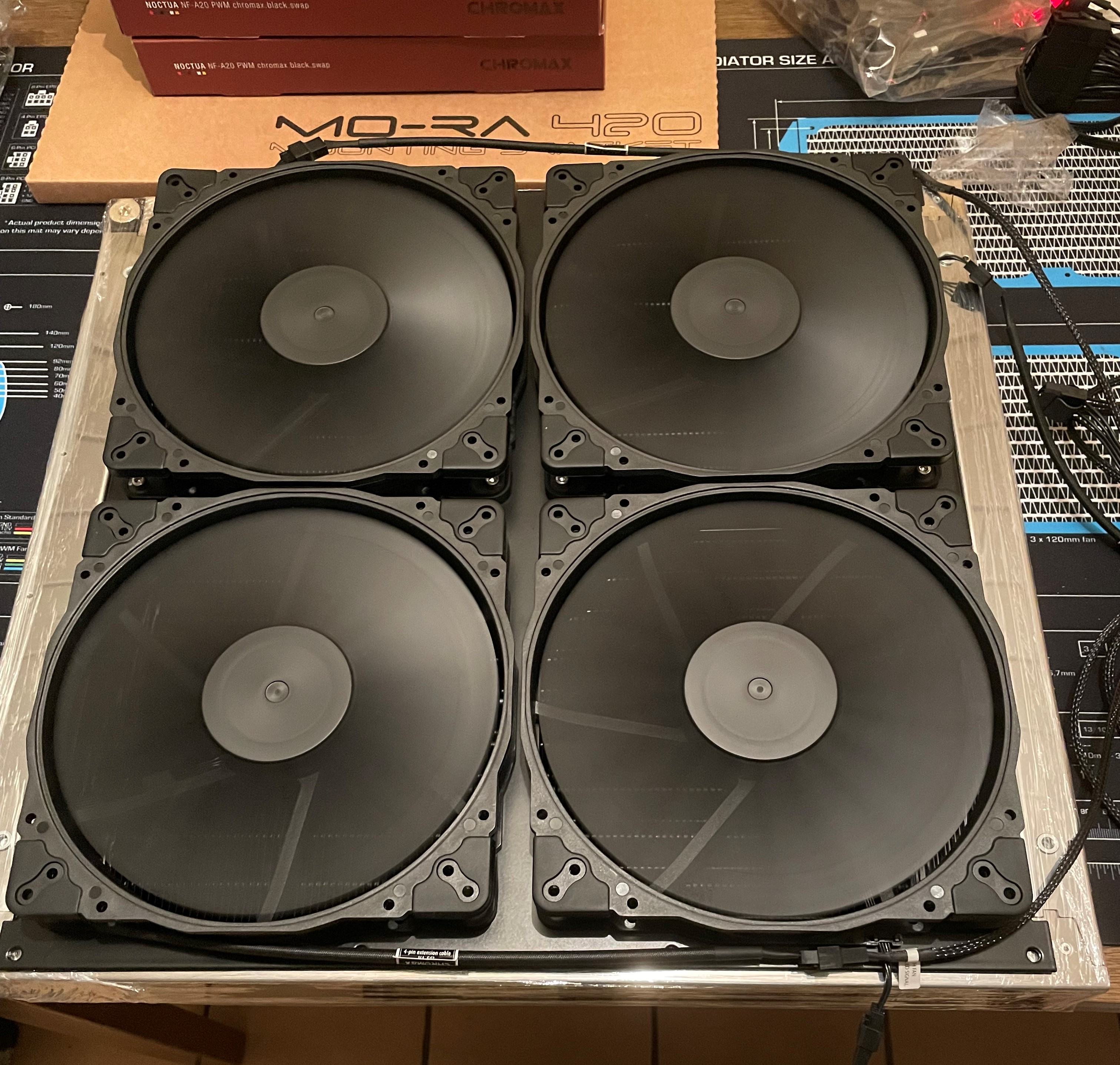

ich hab vorhin auch mal meinen 420er zusammengebaut, wirklich geil die Dinger :love:
Leider fehlen mir die Schrauben für die Füße :heul:
warum hast Du nicht den Splitter genommen?
AndyF
Experte
21.08.2018
633
Ahhh, die Fingerabdrücke kann man wegwischen, aber die Schnitte in den Fingerkuppen brauchen um zu heilen 😝

Danke für die Blumen, bin halt in der Metallbranche, deswegen kam nur V2A in Frage 8-)
Hier noch 2 Fotos :
Und doch, ich hab 2 Midi-Kreuze, nur auf dem 1. Bild, wo sie laufen, da waren sie nur an ne Lüftersteuerung angeschlossen auf dem Bracket, zum testen ob sie klackern oder iwas, aber nix, laufen 1a..
Für heute bin ich erstmal glücklich, aber die richtige Arbeit kommt ja noch, warte noch auf meine neuen Verteiler für meine AGB´s, dann Neuaufbau von meinem Build, und nen Gestell will ich auch noch bauen,
wird also ned langweilig :-) .
Handschuhe helfen :-) Da hätt ich gar kein Nerv auf lauter tapper überall, deswegen sind auch noch die schutzfolien dran..
