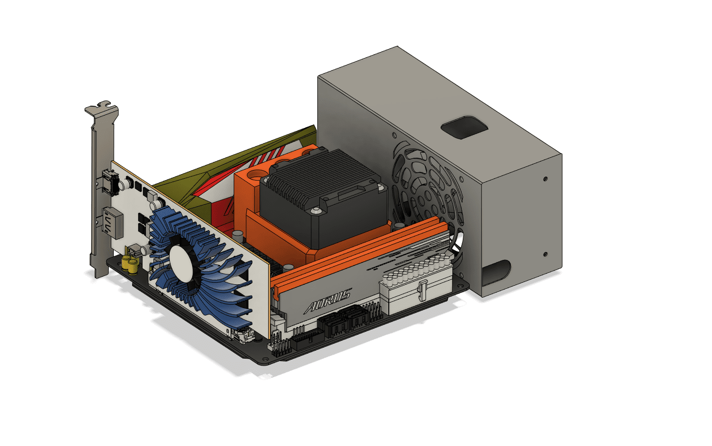

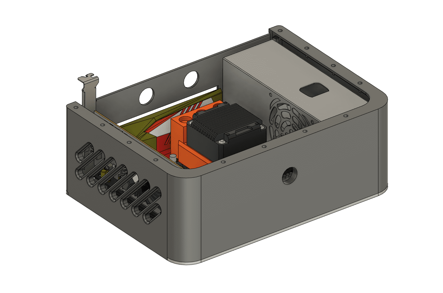

The newest project is printing now. APU emulator for the living room :

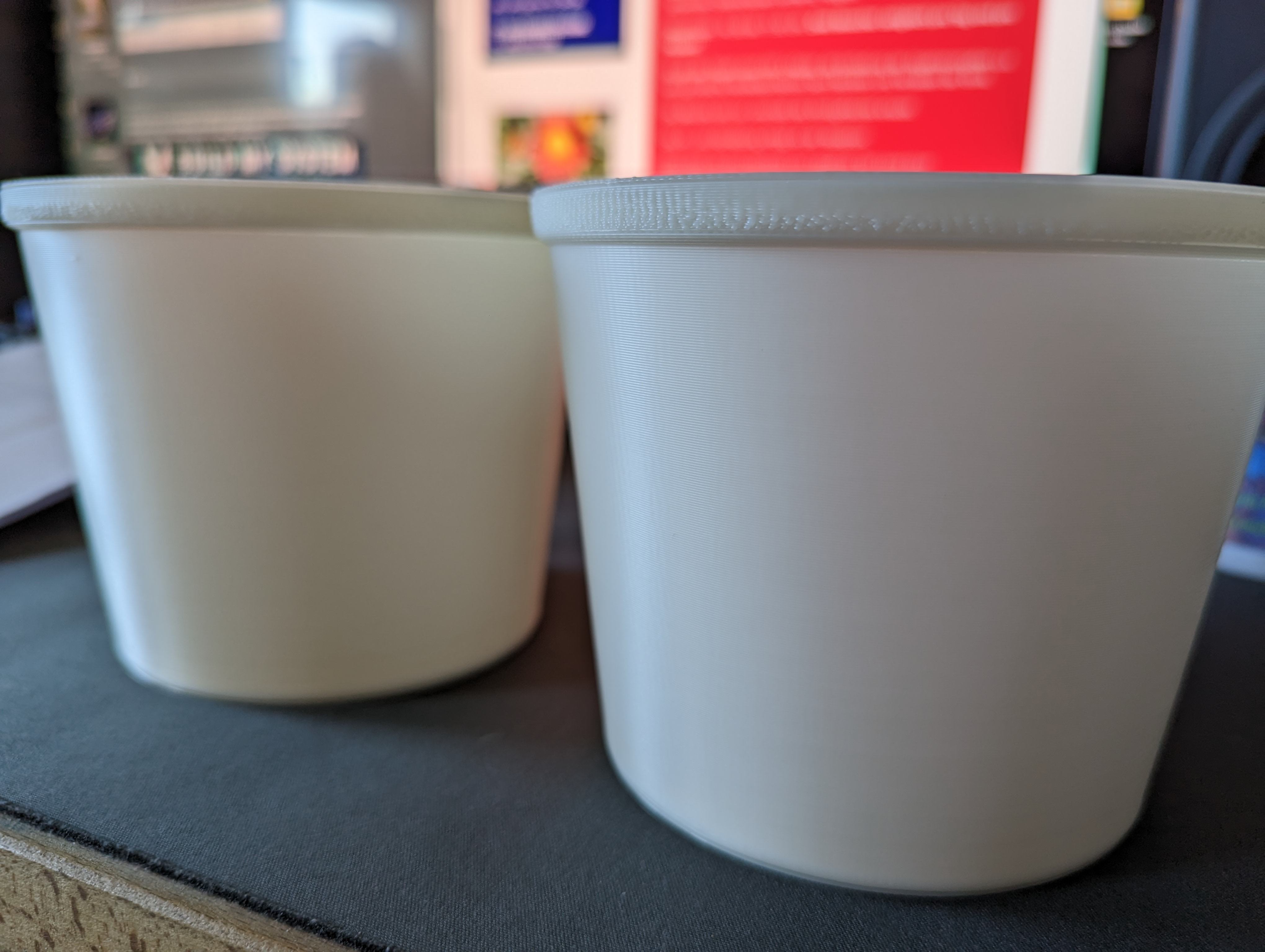

Sunlu Abs Weiß
230/90 grad
175mm/s 1500er Beschleunigung
0.4er Schicht
Druckzeit für beide 4 Stunden 45 min
Oben an der Kante sollte eine Strucktur hin . Irgendwie ist das nicht ganz so gut geworden .
