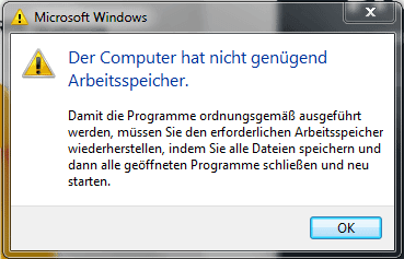

Hallo zusammen.
Ich habe ein Dell Vostro 3700 Notebook mit Windows 7 Enterprise 64Bit.
Das NB hat 4GB RAM.
Nun kommt nach ein paar Stunden Betrieb immer die Meldung (siehe Screenshot).
Ich habe auch schon da BIOS sowie die NVIDIA Optimus Treiber aktualisiert.
Der Arbeitsspeicherverbrauch steigt kontinuierlich an und endet dann mit dieser Meldung.
Was kann das denn sein?
Weder bei den Prozessen noch mit dem Process Explorer konnte ich einen Prozess finden, der den Arbeitsspeicher komplett verbraucht.
Habt ihr noch eine Idee???
Danke...

Okay...ich meine den Übeltäter ausfindig gemacht zu haben.
Der WLAN Treiber allokiert den Arbeitsspeicher virtuell...da die virtuelle Reservierung im Taskmanager aber nicht auftaucht kommt man auch nicht auf den Prozess.
Erst mit dem Processexplorer lässt sich das rausfinden.
Also Daumen drücken dass das der Fehler war :)
du musst nur unter ansicht die spalte zugesicherte arbeitsspeicher anzeigen lassen
Die Werte decken sich aber nicht mit den Werten der Spalte "Virtual Size" des Processexplorers. Und man kann aus dem Windows Taskmanager auch nicht die abhängigen Prozesse sehen. Nur so kam ich überhaupt drauf.
