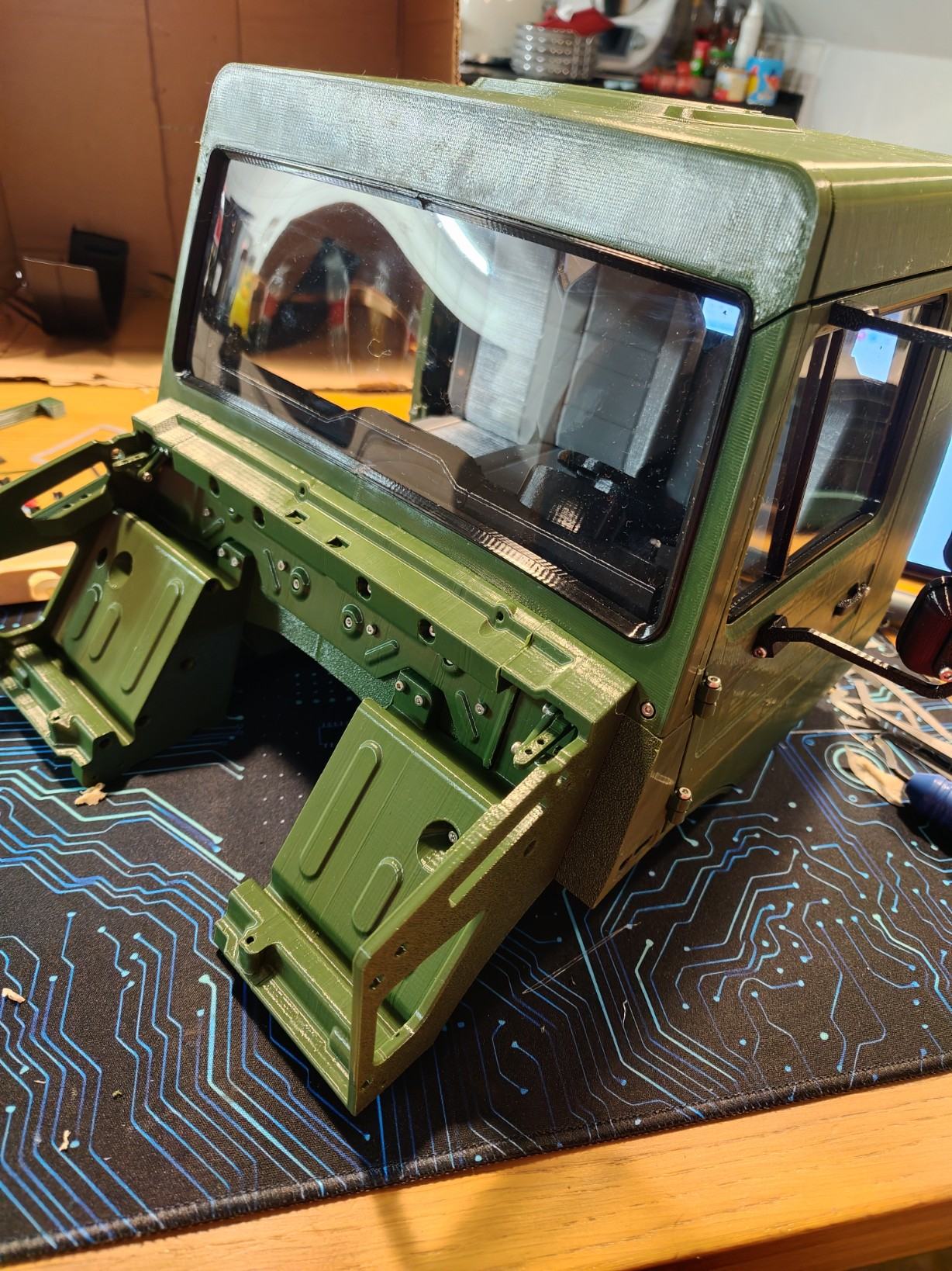

sieht gut aus, bin gespannt wie er fertig aussieht.

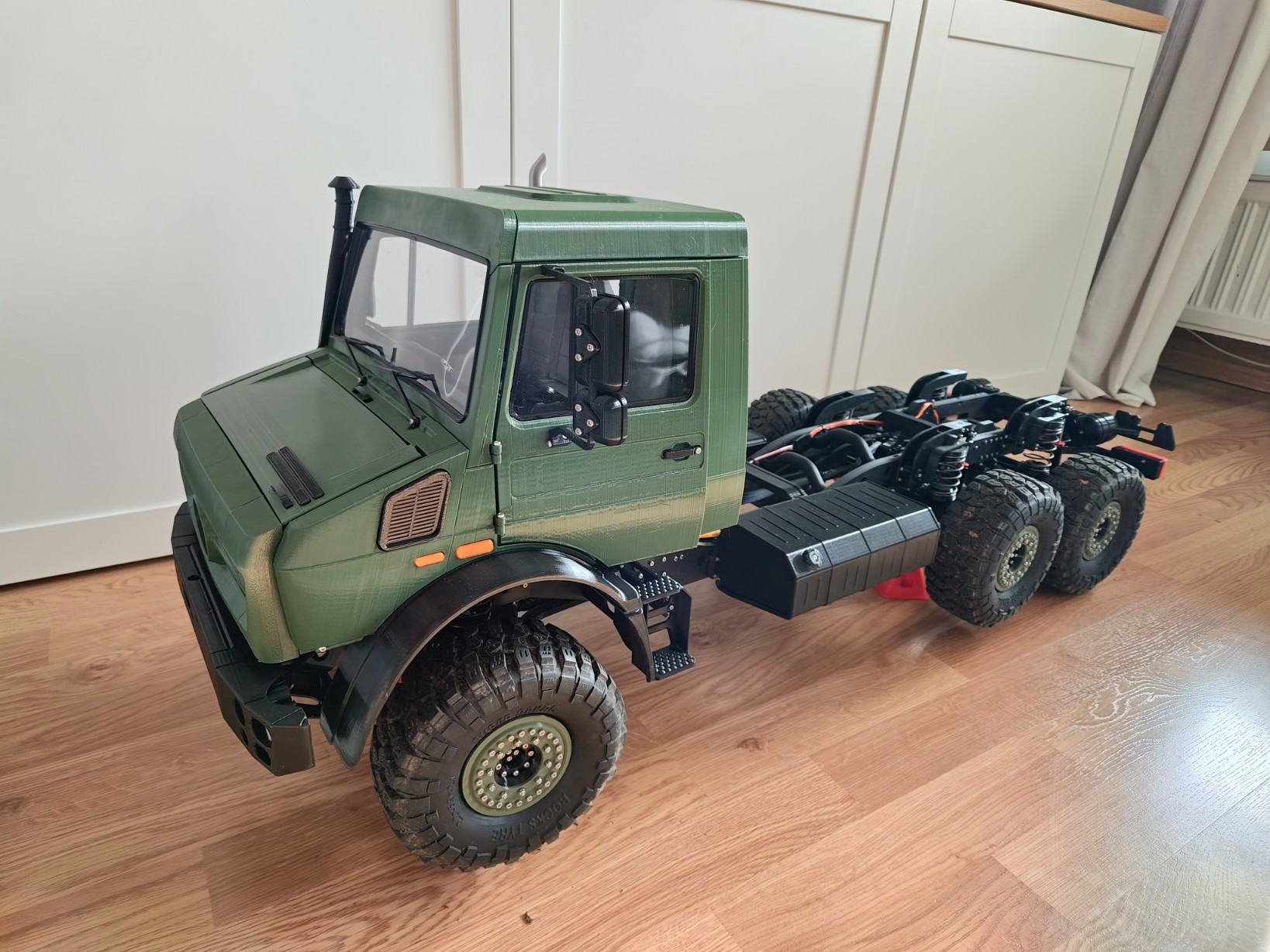

Welches Filament ist das Grün?
Anycubic PETG Waldgrün ist das.

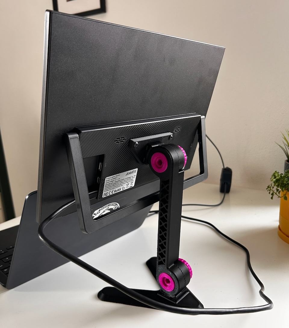

Einmal Small Multifunction Arm Mounting System für den 14" Bildschirm, VESA Adapter ist von mir.
Passt von der Höhe her ziemlich genau, hatte da kurz Sorgen das kommt nicht zusammen :d

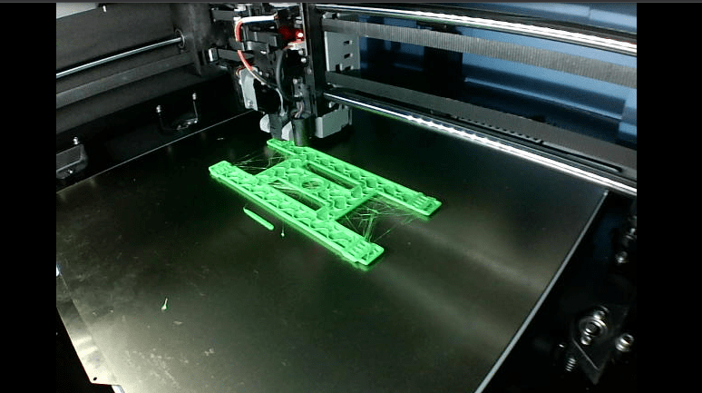

Ich muss echt den Ender 3 V2 zum TPU (Eryone Standard TPU) Druck reaktivieren. Bekomme das auf dem Qidi Plus 4 nicht so schön hin.
Stringing und Übergänge aus der Hölle. Bin mit dem Speed schon extrem runter, auf dem Ender Habe ich das schneller gedruckt :fresse:.
Einzig die Beschleunigung könnte ich noch herunterregeln. :unsure:
Ja nimm mal die Beschleunigung runter!
Ich hab sie bei meinen Vorons halbiert beim TPU, kann sein das du sogar noch weiter runter musst.
Temperatur runter um ca 10C° oder schneller drucken.
Grade auch mal als Beispiel. Beim Bambu ist der Tempsensor direkt neben dem heizelement und man stellt z.B. 230C° ein aber an der Düse sind es nur 215C°
Wenn man hier das Highflow Obsidian Hotend nimmt dann ist der Tempsensor deutlich weiter weg vom Heizelement und viel näher an der Düse und schon kann man da ganz andere Ergebnisse bekommen.
Das kann auch bei dir der Fall sein! Sind ja zwei unterschiedliche Drucker

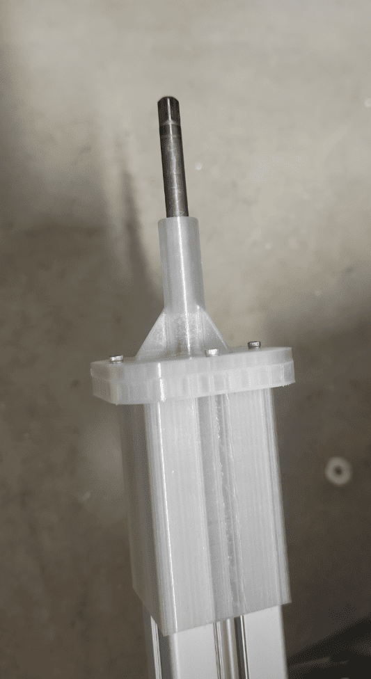

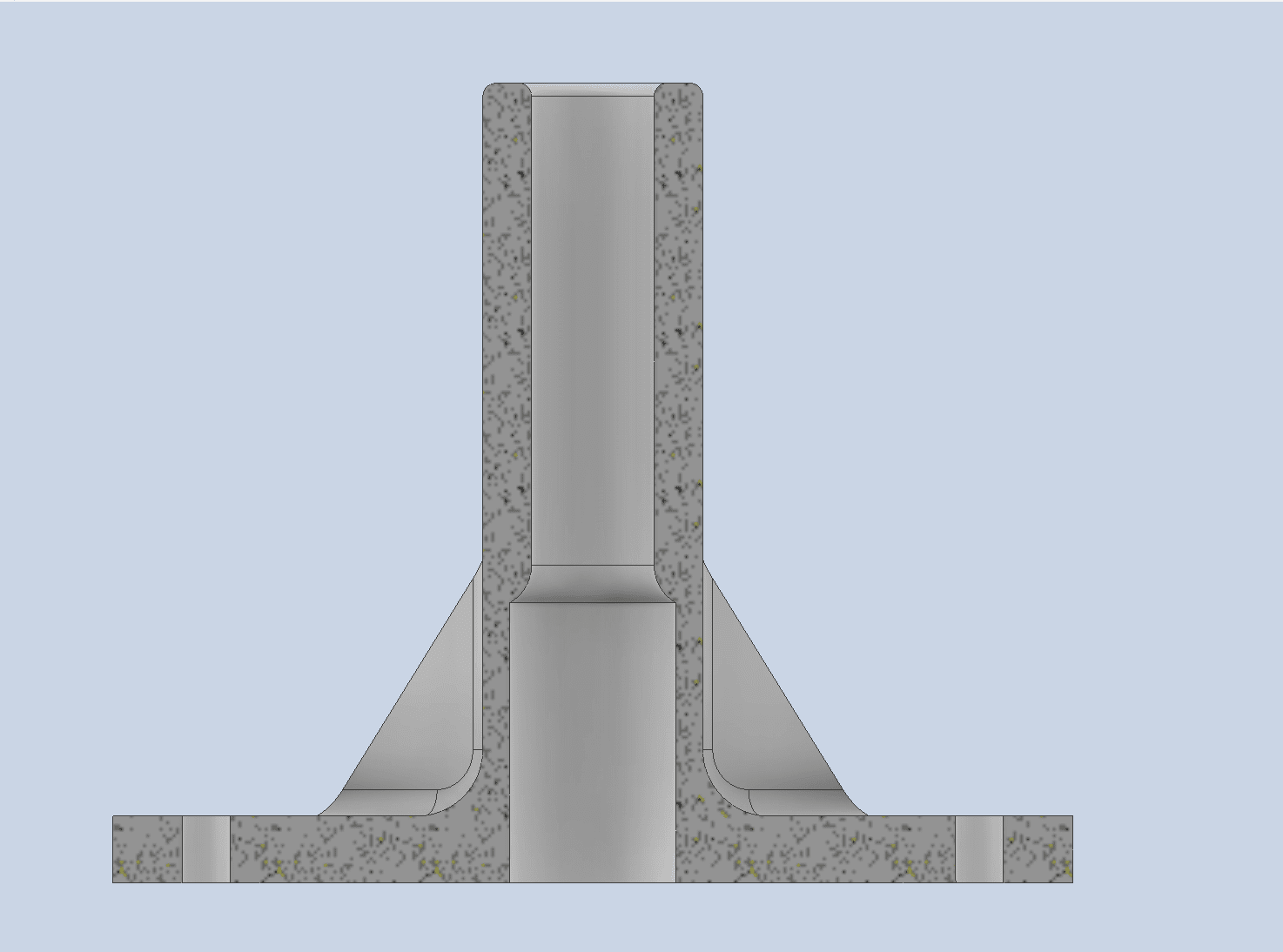

Wenn die Gewinde perfekt Senkrecht stehen sollen im Aluprofil.
Geniale Idee!
Werde das obere Teil mit dem Flansch mal als Idee für Anwendungen auf planen Flächen im Hinterkopf halten.
Mit dem Windeisen bekomm ich das selten wirklich sauber hin und die Rückholfeder der (ausgekoppelten) Standbohrmaschine hat bei weichen Materialien zu viel Kraft und zieht den Gewindebohrer wieder aus dem Werkstück...
Witzig, bin auch gerade dabei Gewinde in Aluprofile zu schneiden. Allerdings in 40x120er, also vielleicht noch als Idee das noch um weitere Profile zu erweritern :)
@joshude Bei mir ist alles aktuell 45x45 oder 45x90 daher keinen Plan das für 20 Profile zu zeichnen.
Falls wer es machen will:
- STEP vom Aluprofil runterladen beim Händler. z.B. Metodis (Bestelle immer bei easy-systemprofile die haben jedoch keine CAD-Modelle auf der Webseite)
- im CAD öffnen
- neuer Sketch
- project cut edges
- 0.3mm offset
- rahmen hinzufügen
- extrudieren
- Flansch zeichnen
Gleiche Methode kann auch für Bohrschablonen verwendet werden.
Das Loch in der Mitte ist für eine Schraube um die Schablone zu fixieren.
Das Profil für das Schneideisen:
Oben ist enger um eine perfekte Passung für den Schaft zuerreichen damit da kein Spiel drin ist.
Für M12 ist die magische Zahl bei mir 9.2mm. Da dreht der Schaft noch frei und zugleich ist da sowenig Spiel noch übrig, dass es schon fast wasserdicht ist (tröpfelt langsam).

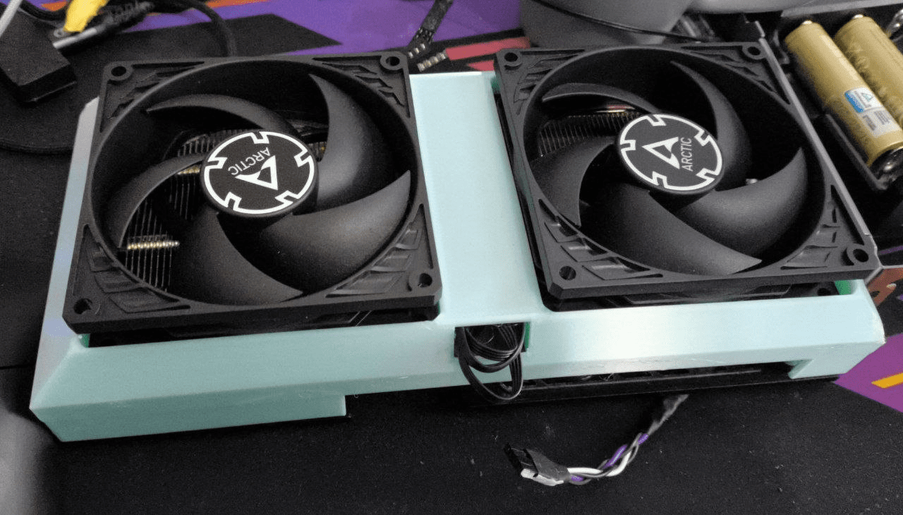

Fan Shroud Remix auf 92mm Lüfter von dem 120er hier: https://www.thingiverse.com/thing:7100906 ( forenuser @~HazZarD~ )
Sanlu/Jayo Silk TPU Hellblau, das hat so richtig den Seiden Glanz.
Bin mir aber noch nicht sicher, ob ich die 92mm oder 120mm Version nehme. Mal sehen wie es in den Jonsbo C6 passt.

Machts Lautstärke bzw. Temperaturtechnisch nen Unterschied zu den zwei 120er Lüftern? Mit den 92ern wirds sicherlich etwas kompakter sein was die Höhe angeht.
