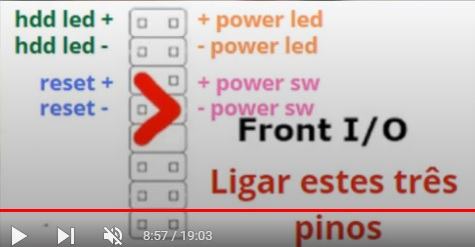

¿Alguien ha convertido alguna vez una placa base Dell T40 en una carcasa diferente? Desafortunadamente, los conectores USB y el interruptor de encendido/apagado parecen ser propietarios.
