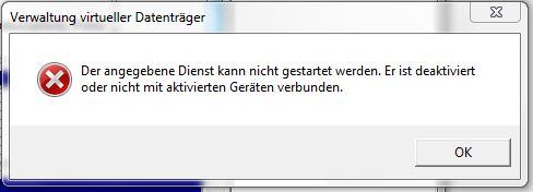

ich habe ein kleines Problem mit meiner Datenträgerverwaltung.
Und zwar versuche ich seit geraumer Zeit eine meiner Festplatten, auf dem eine Partition vorhanden ist, zu verkleiner um diese in zwei Partitionen zu splitten.
Allerdings bekomme ich eine Fehlermeldung, wenn ich mit der Rechten Maustaste auf das Volumen klicke und dann Volumen verkleinern, die folgendermaßen aussieht.

im startmenü mal dienste eintippen und den dienst "Virtueller Datenträger" auf manuell stellen, wenn er auf deaktiviert steht.
Steht auf manuell.
MBR Datenträger`?
Gar der Windows Root Datenträger?
Also kein dynamisches Laufwerk? -> dann musste dich auch nicht wundern...
Nein es nicht der Windows Root, habe ich oben aber auch geschrieben.
Es sind wirklich keine dynamischen Datenträger.
Soll das heissen, das es daran liegt?
Ich meine mich aber entsinnen zu können, in der Vergangenheit schonmal eine Platte so verkleinert zu haben.
also ich kann / kenne das nur fehlerfrei mit dynamnischen datenrägern hier,
und das sind nen paar klicks und fertig.
konventier den datenträger doch in dynamisch und dann stells um...
Ist eine Möglichkeit.
Trotzdem bleibt da noch die Frage offen, ob die Fehlermeldung normal ist?
Ja, der Dienst ist auch gestartet, das ist ja das komische.
Edit: Hab den Fehler gefunden. Die Defragmentierung war/ist abgeschaltet, wegen meiner SSD. Wenn der Dienst gestartet ist läufts ohne Probleme.
