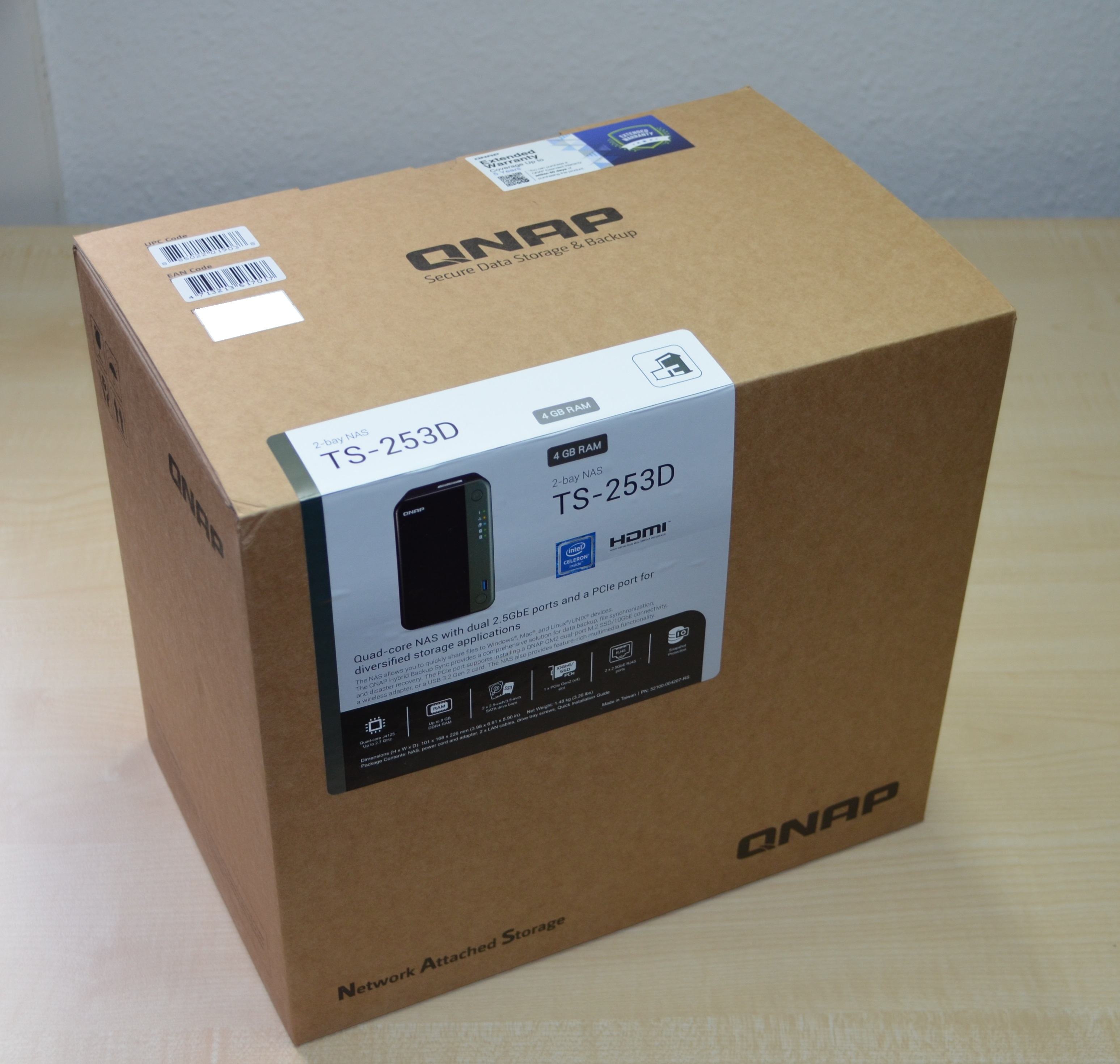

1.1 Verpackung​
Das NAS wurde in einer recht kleinen Verpackung geliefert. Sie ist braun, schlicht und sieht wertig aus. Ein bisschen schade fand ich, dass dennoch viel Plastik in der Verpackung war, denn das geht mittlerweile auch etwas Umweltschonender, aber es geht auch deutlich schlimmer.

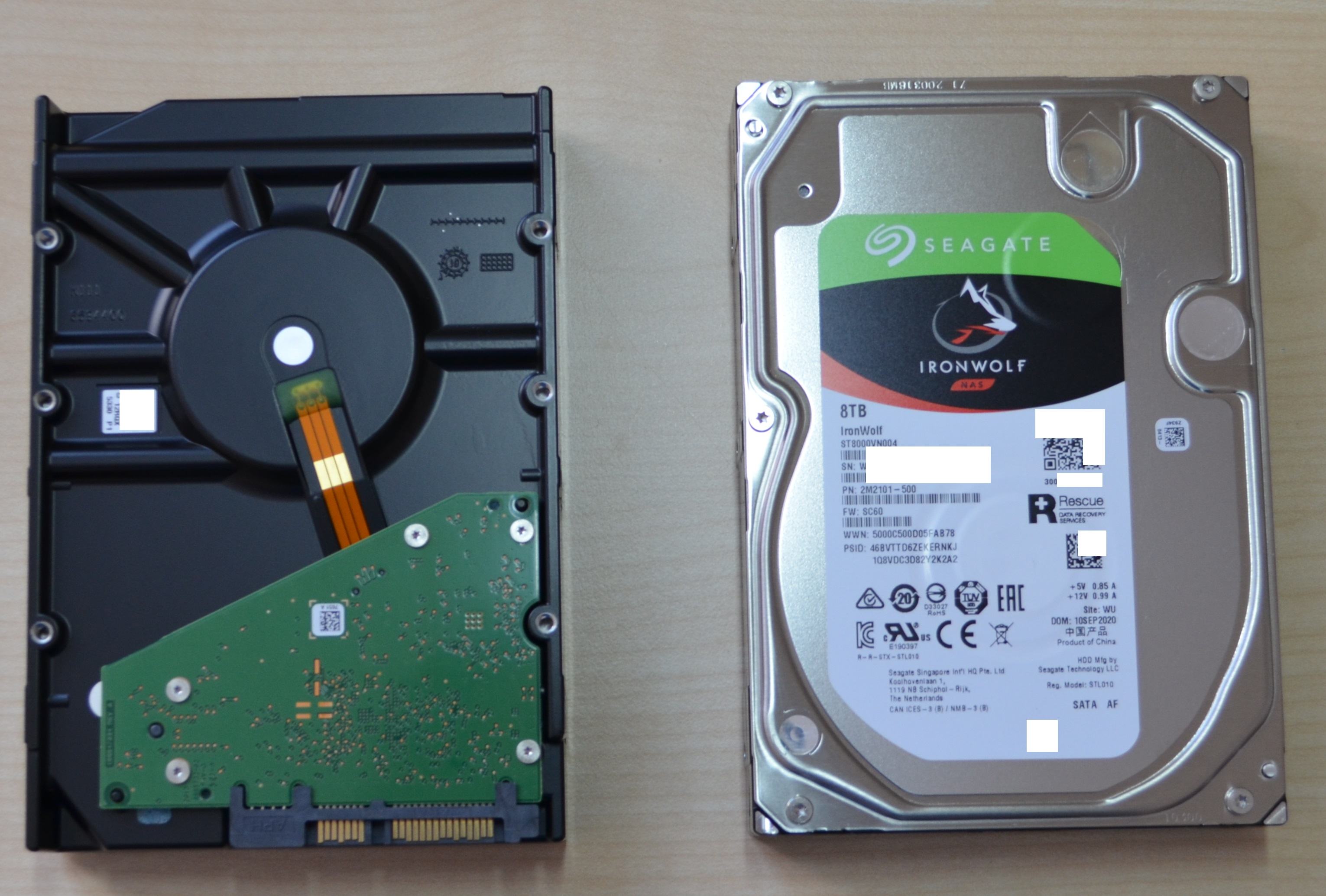

Die Seagate IronWolf Festplatten wurden als Bulk mitversendet und waren gut in Styropor gepolstert.

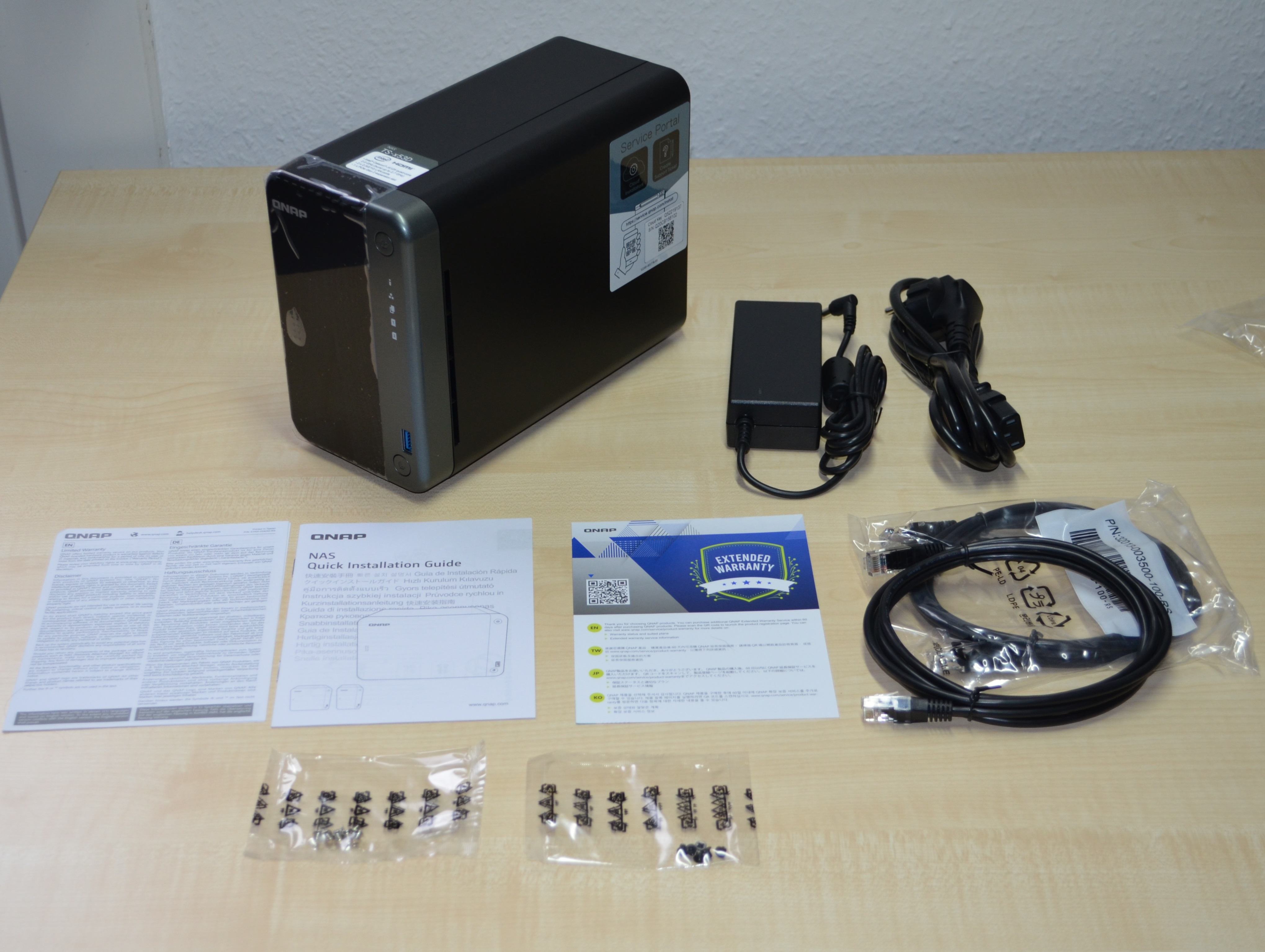

1.2 Lieferumfang​
Im Lieferumfang des NAS war das Gehäuse, Netzteil und Stromkabel, zwei einzeln eingepackte Lan-Kabel, 8 Schrauben (unlackiert) für 3,5° Laufwerke und 8 Schrauben für 2,5“ Laufwerke (schwarz). Dazu gab es noch ein „Quick Installation Guide“ sowie zwei Zettel zur (erweiterten) Garantie.

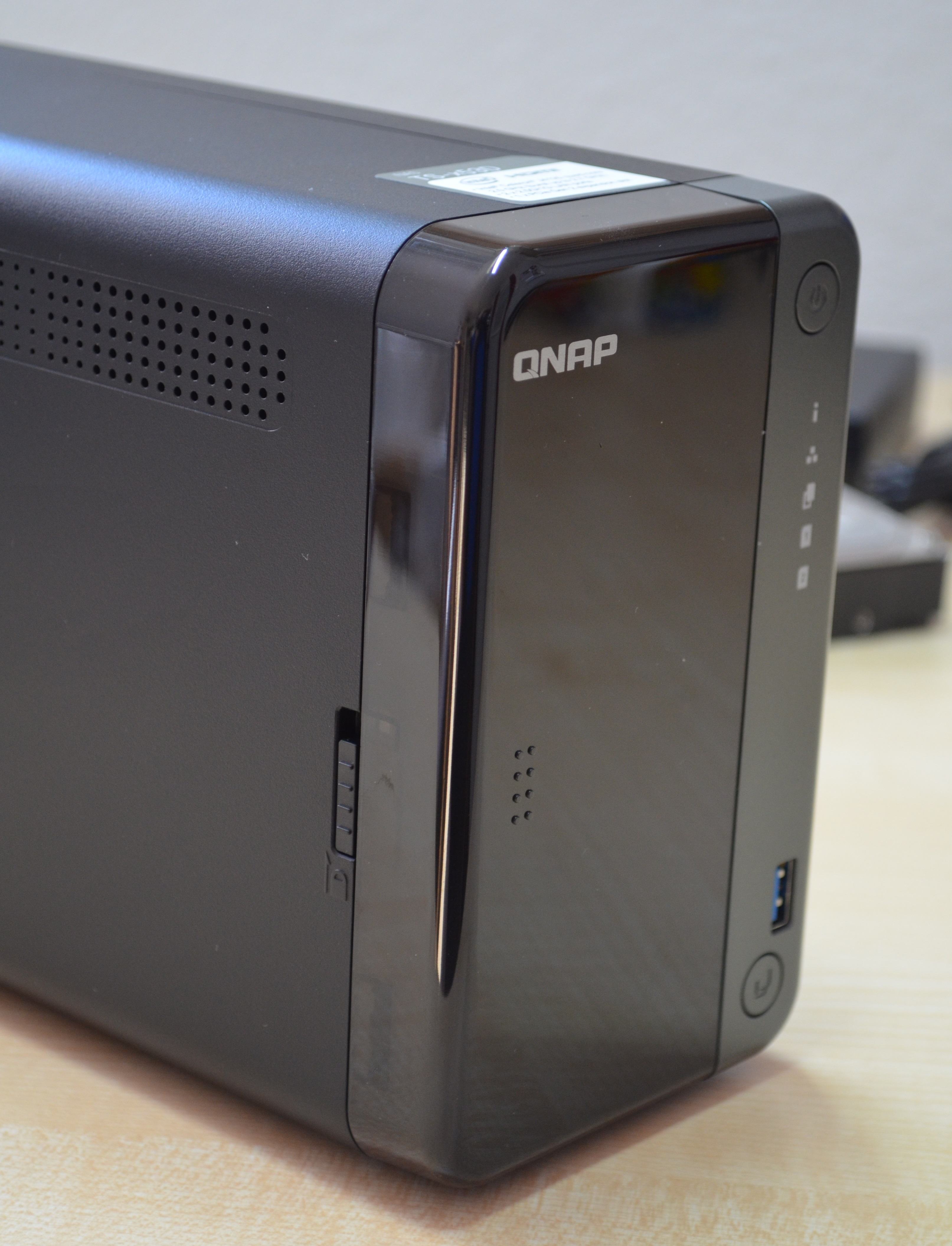

1.3 Verarbeitung und Aussehen​
Das NAS selbst ist in Schwarz und recht schlicht gehalten. An der Vorderseite gibt es einen USB 3.2 Gen 1 Port, den Power-Taster und eine weitere „USB One-Touch-Kopie Taste“. Dazu noch die LEDs für die Laufwerke und den Status. Die beiden Festplattenträger werden von vorne in das NAS geschoben, werden hinter einer semitransparenten Abdeckung versteckt, die sich seitlich entriegeln lässt.

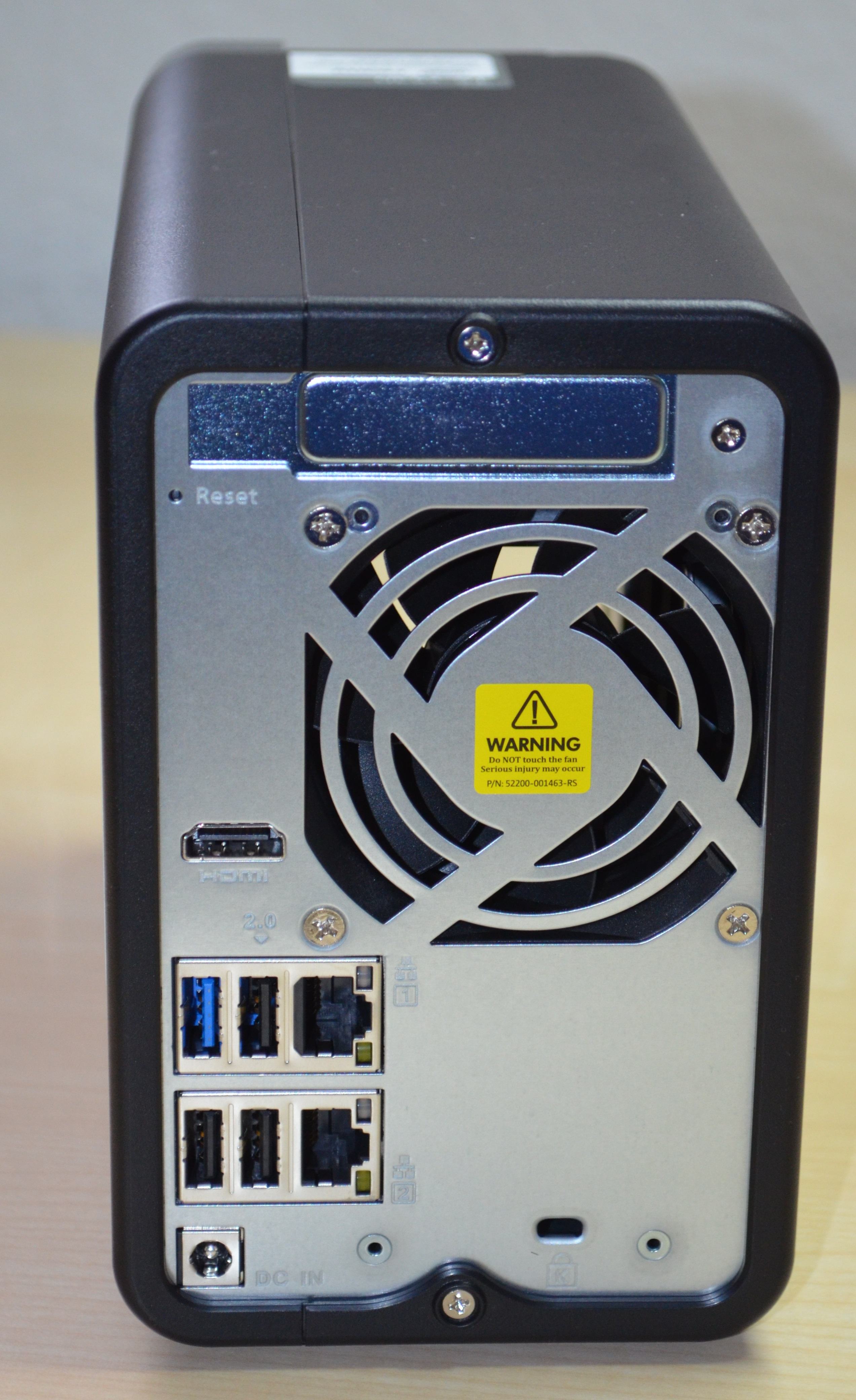

Die Rückseite besitzt einen USB3.2 Gen 1 Port, 3 USB2 Ports einen HDMI Port, zwei 2,5 Gbit Netzwerkanschlüsse, den Stromanschluss sowie die Abdeckblende für den PCIe 2.0 x4 Slot. Hinzu kommen noch eine Reset-Taste und das Kensington Lock.

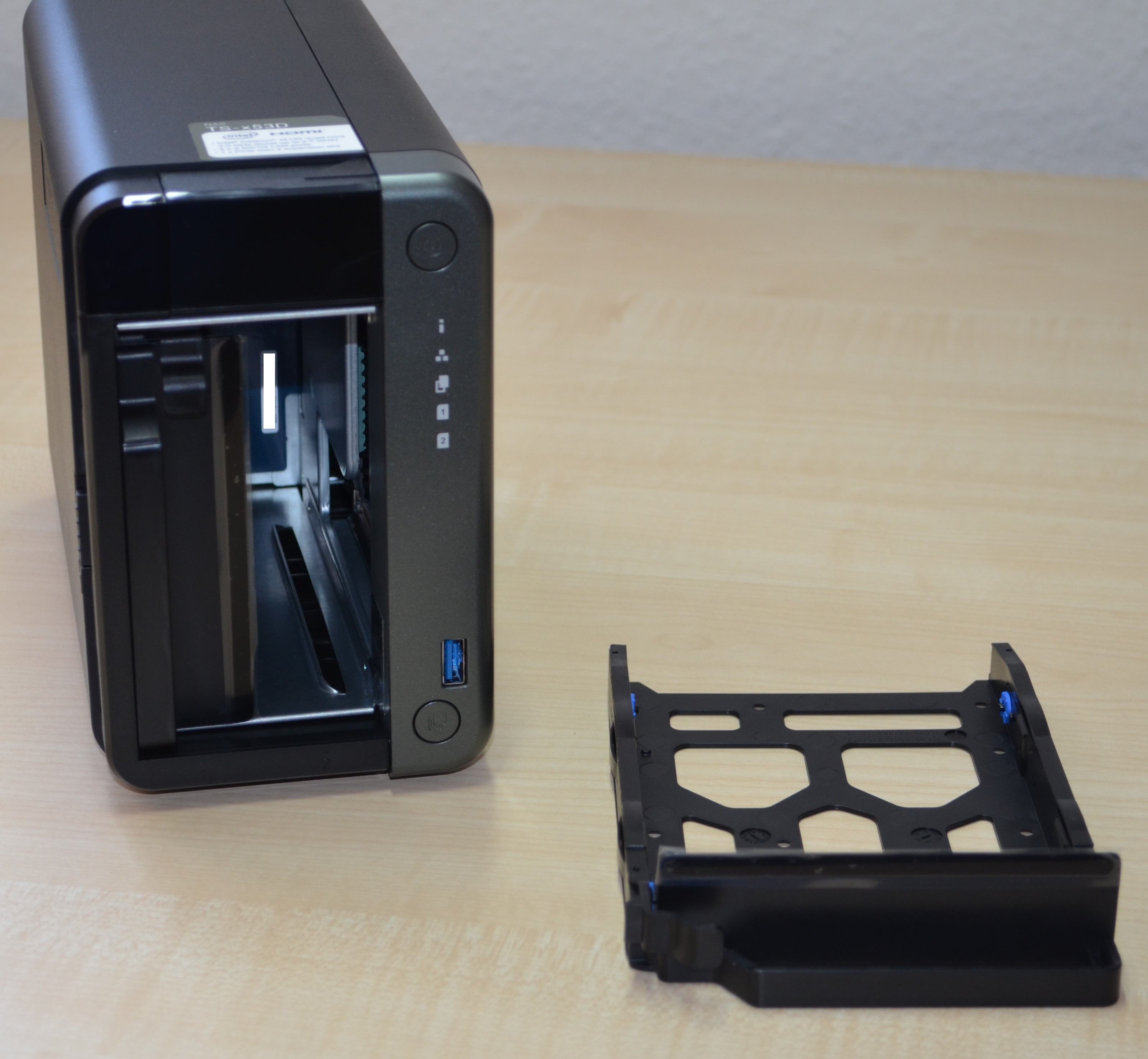

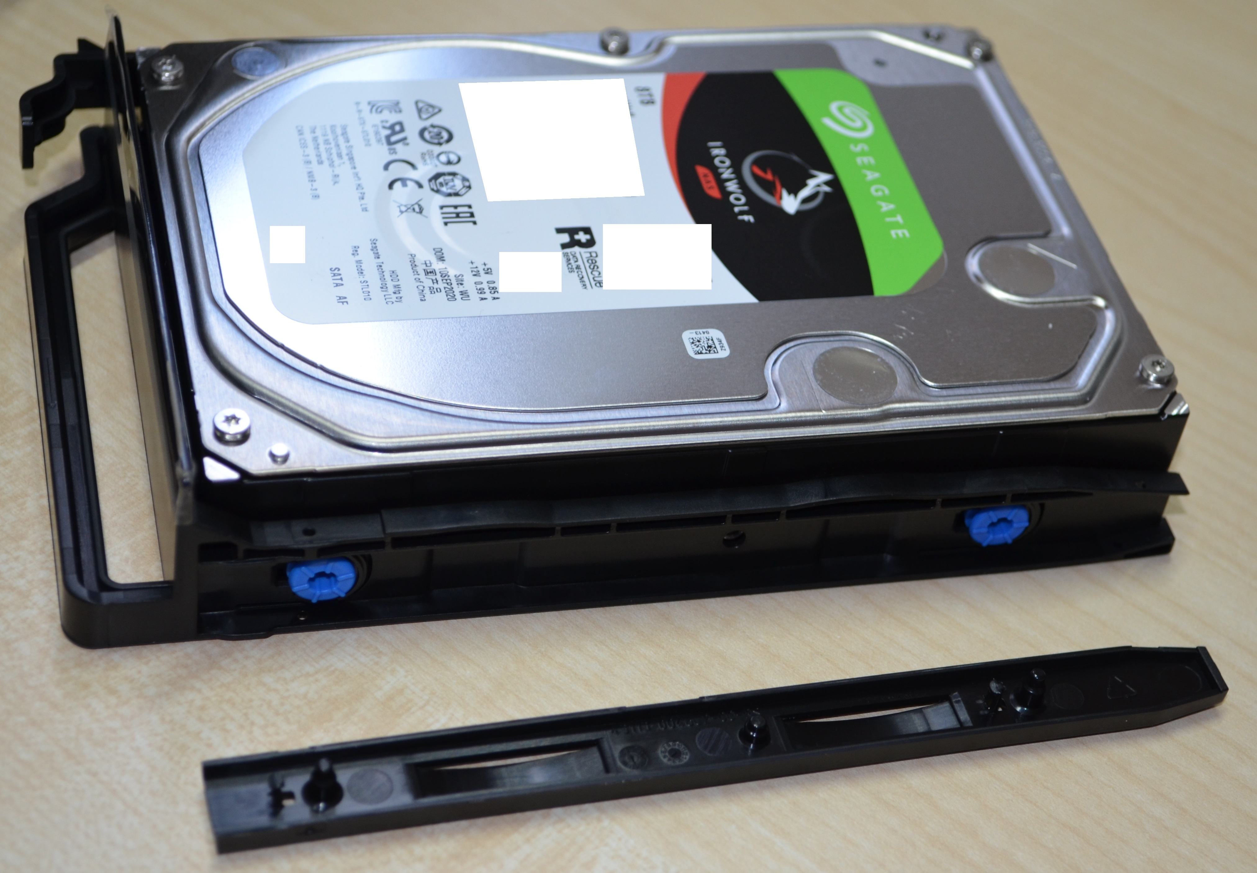

Um die beiden IronWolf Laufwerke zu installieren, muss die Abdeckung entfernt und die Festplatten-Trays herausgezogen werden. Das Laufwerk wird ohne Schrauben über ein Quick-Clip-System auf dem Tray befestigt. Hierzu wird das Laufwerk eingelegt und über einen Plastik-Clip befestigt. Als zusätzliche Transportsicherung können die mitgelieferten Schrauben genutzt werden, um die Festplatte mit dem Träger fest zu verbinden. Da hierdurch jedoch die entkoppelte Aufhängung verloren geht, sollte sich dies im Geräuschpegel widerspiegeln (hierzu mehr im entsprechenden Kapitel 2.4). Durch Einschieben der Laufwerksträger werden die Festplatten mit den an der Rückseite befindlichen Anschlüssen verbunden. Um einen sicheren Halt zu gewährleisten, rasten die Laufwerksträger ein. Letztendlich muss die wieder Blende installiert und das Netzteil eingesteckt werden. Alles in allem kann ich mir hierfür keine einfachere Art vorstellen.
Inbetriebnahme (Hardware) 1.JPGInbetriebnahme (Hardware) 2.JPGInbetriebnahme (Hardware)  3.JPGInbetriebnahme (Hardware) 5.JPGInbetriebnahme (Hardware) 4.JPG

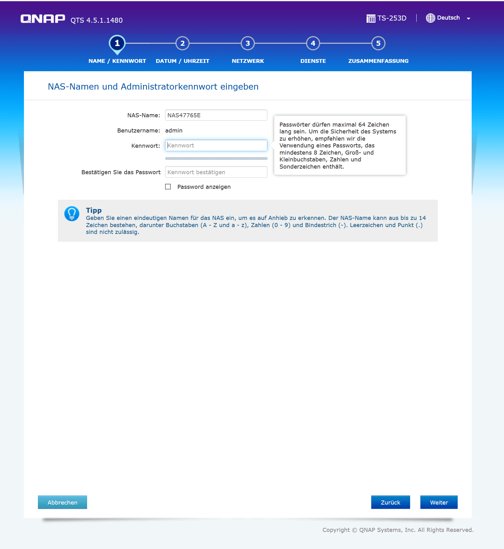

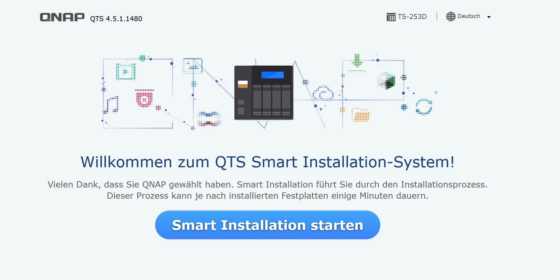

Nachdem die Hardware Seite abgeschlossen war, habe ich das NAS an meinen TV via HDMI angeschlossen und gebootet. Kurze Zeit später wurde mir direkt ein Willkommensbildschirm angezeigt, der einen „Smart Installation Guide“ vorschlug.
Da ich jedoch nicht direkt mit der Installation mit diverser „empfohlener“ Programme/Apps wie der „HD Station“ beginnen wollte, nutzte ich die angezeigte IP, um mich am PC über den Webbrowser zu verbinden.

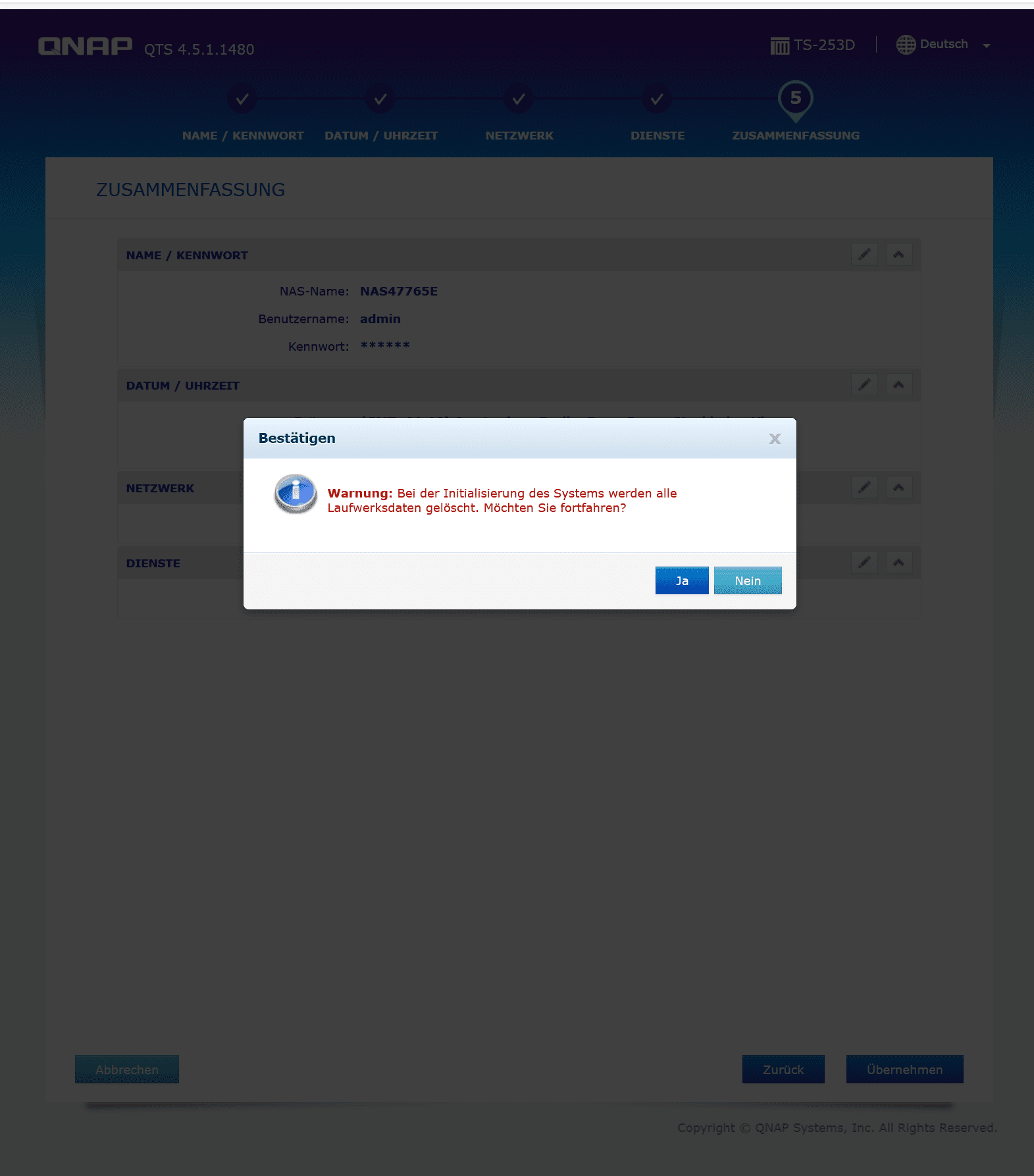

Die folgende Bildreihe zeigt die Menüführung der so ausführbaren „QTS Smart Installation“. Begonnen wird mit einer klassischen Maske für den Namen des NAS, wie er z. B. später im Netzwerk angezeigt wird, und der Einrichtung eines Administrator Kontos.

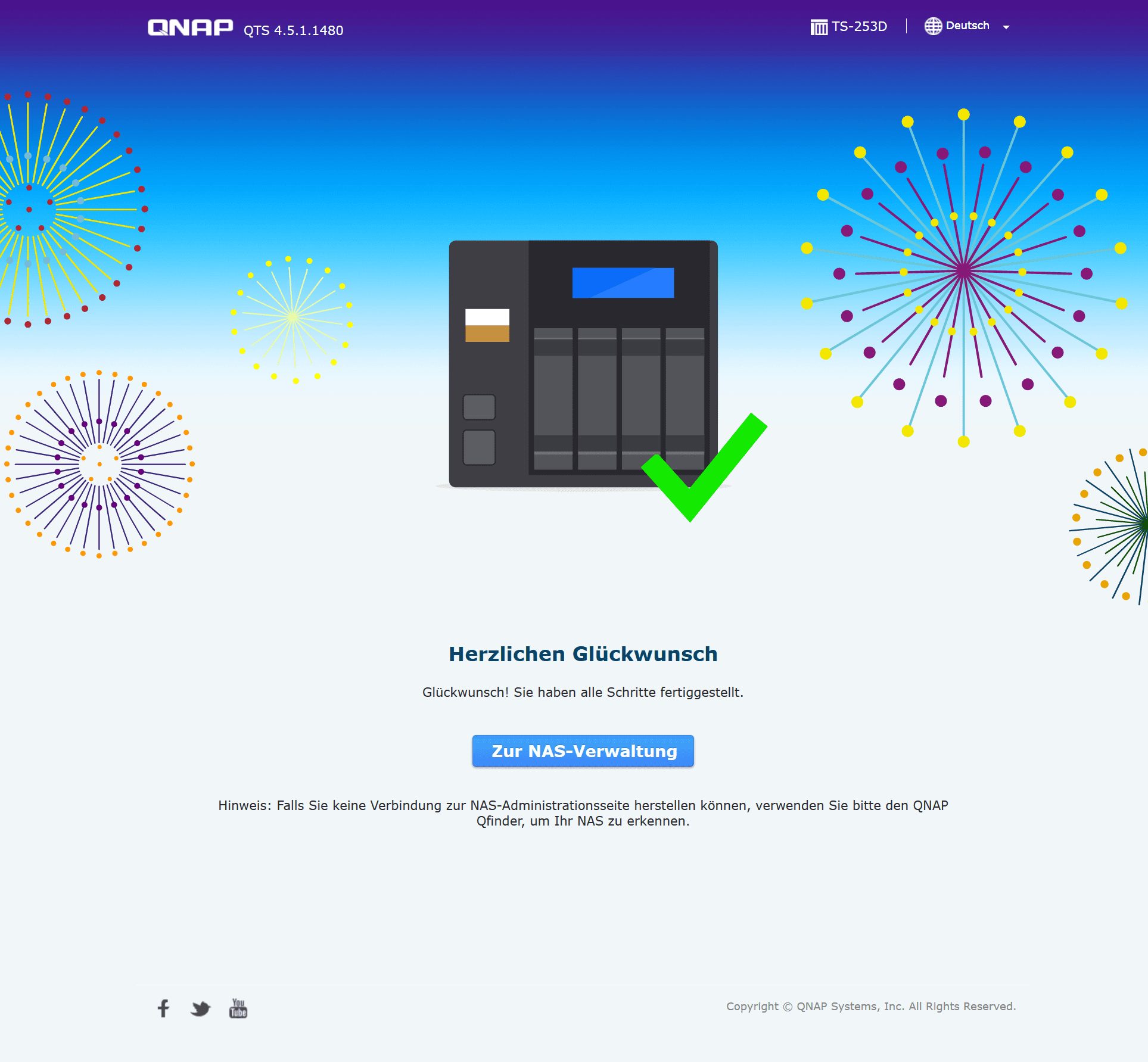

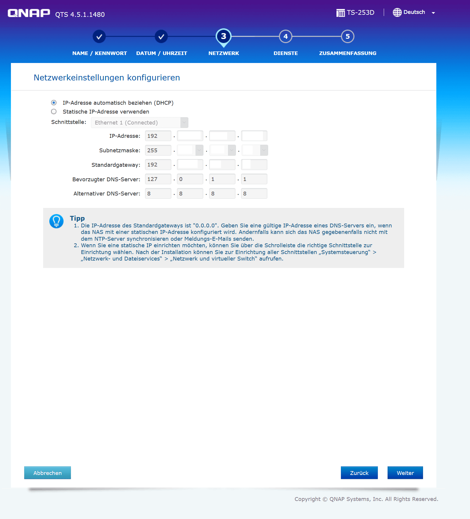

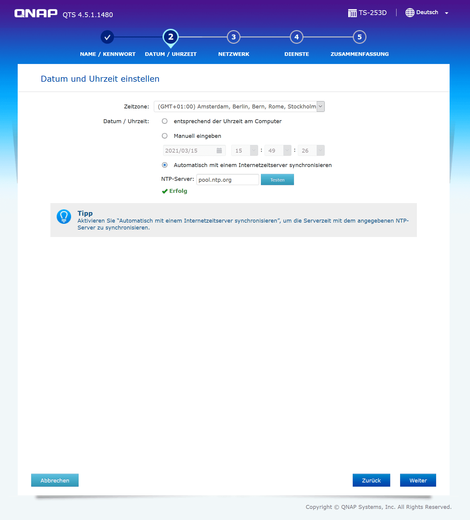

Anschließend folgt die Einstellung von Datum und Uhrzeit, gefolgt von einer Möglichkeit, die Netzwerkeinstellungen anzupassen.

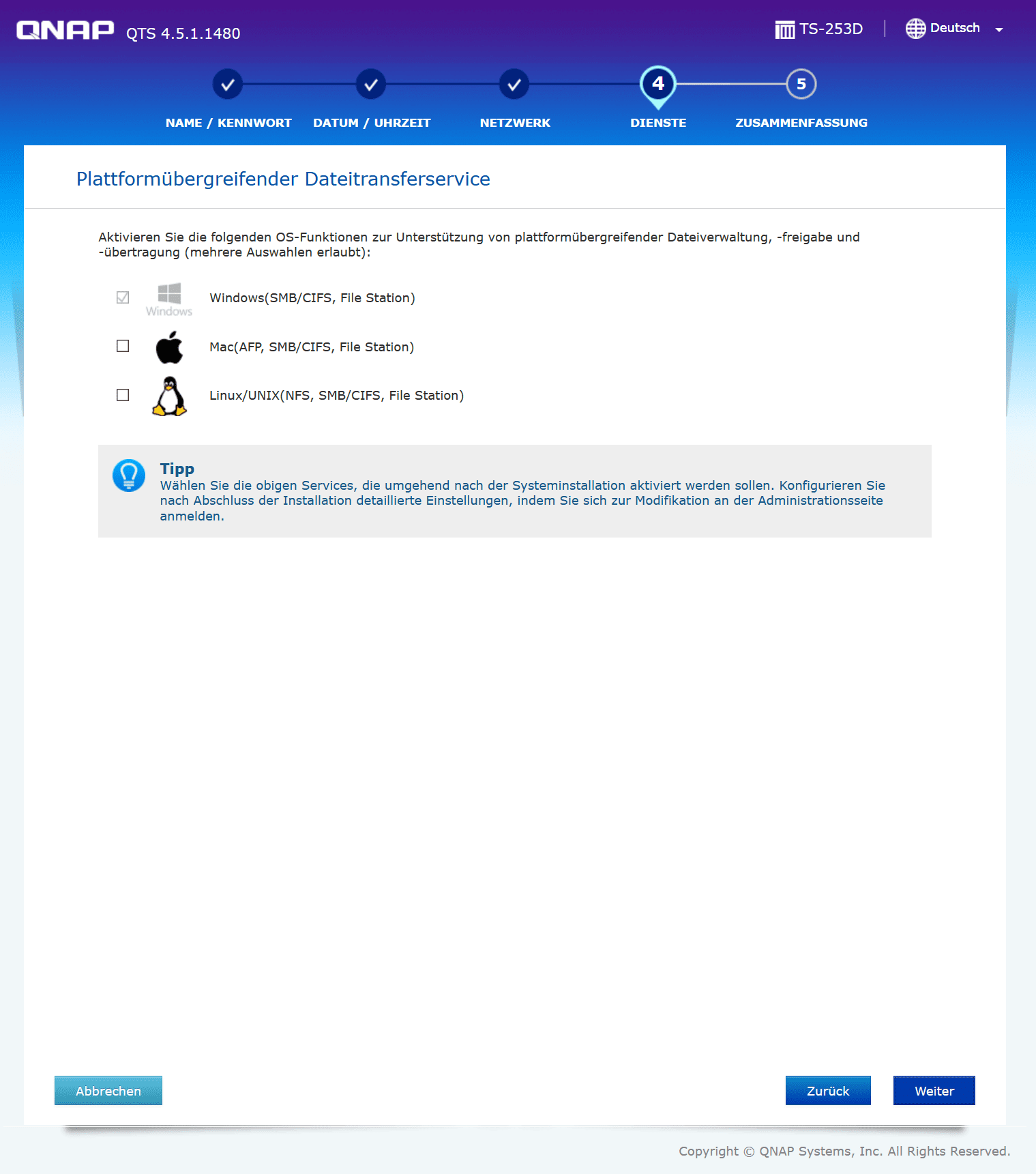

Der vierte Einrichtungsschritt bietet die Möglichkeit, die benötigten Schnittstellen für den Dateitransfer für Mac, Linux und/oder Windows zu aktivieren.
Der letzte Reiter zeigt nochmals eine Übersicht über die getätigten Eingaben. Beim Klicken auf „Übernehmen“ erinnert eine Warnung daran, dass die Initialisierung des Systems sämtliche Daten auf den Datenträgern löscht. Nach einer weiteren Bestätigung beginnt die Initialisierung der Festplatten. Bei mir hat dieser Prozess insgesamt ca. 6 Minuten gedauert.
Installation 5.pngInstallation 6.pngInstallation 7 - 3min.pngInstallation 8 - 6Min.png

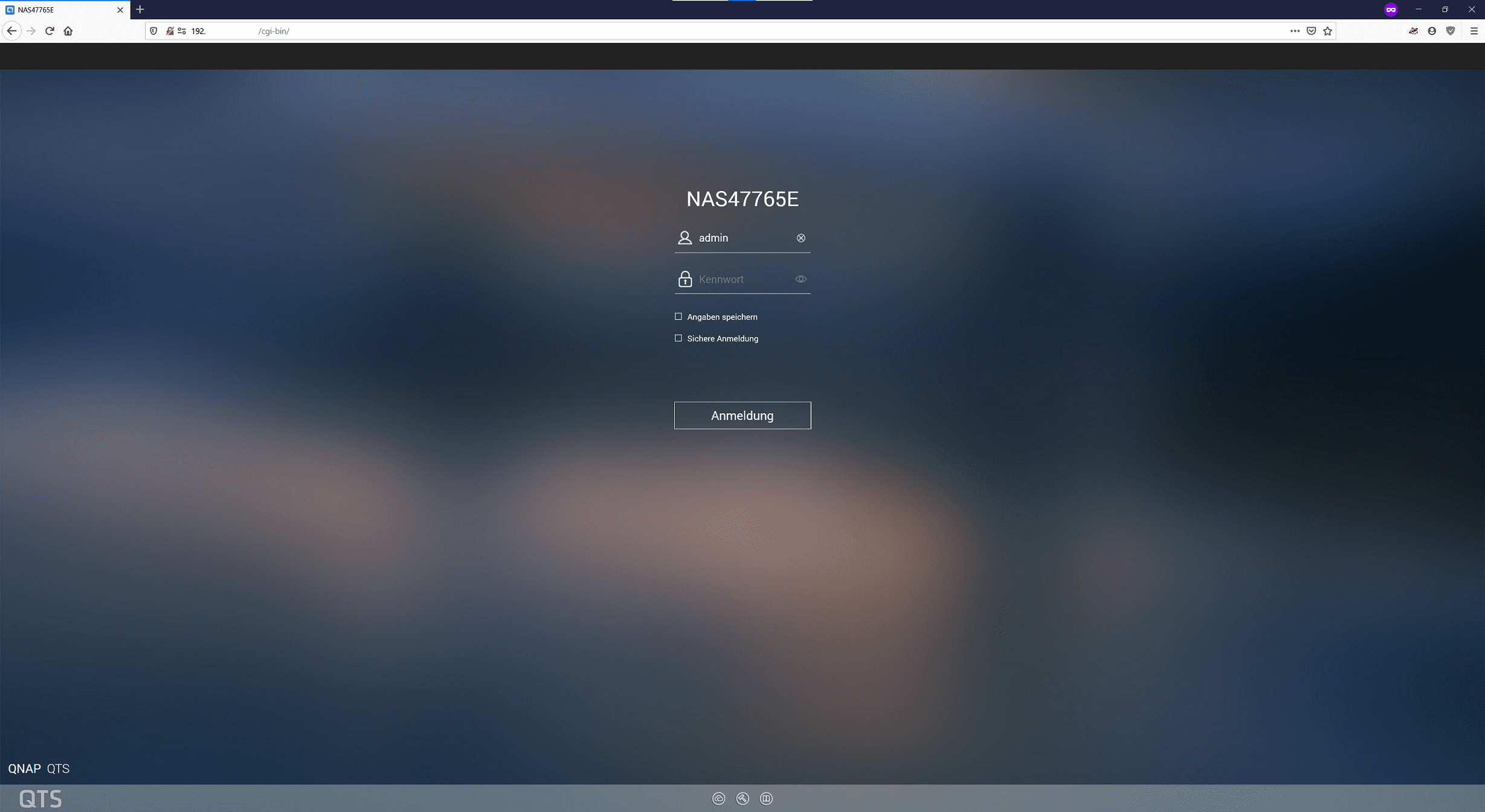

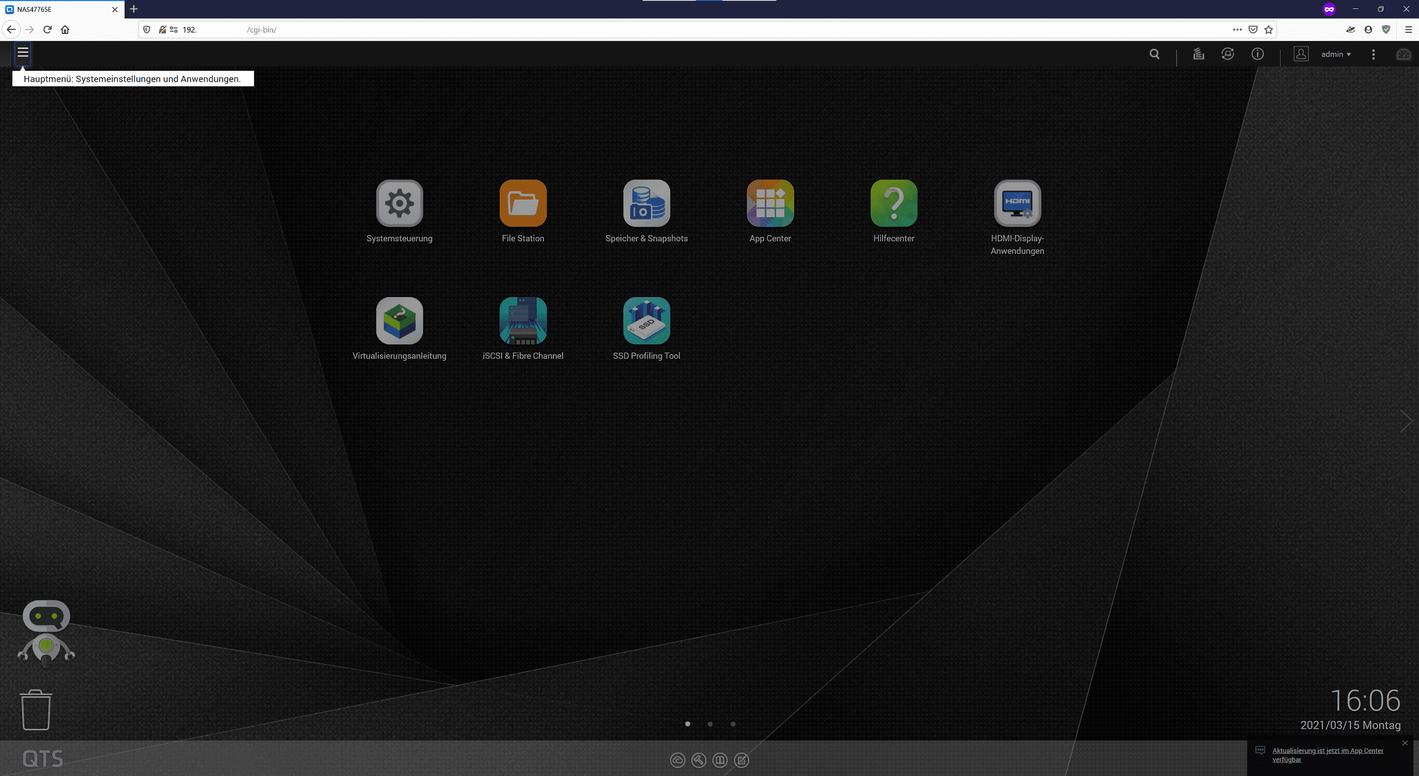

Nachdem der Vorgang abgeschlossen war, konnte ich mich mit meinem vorher erstellten Admin Konto problemlos anmelden.

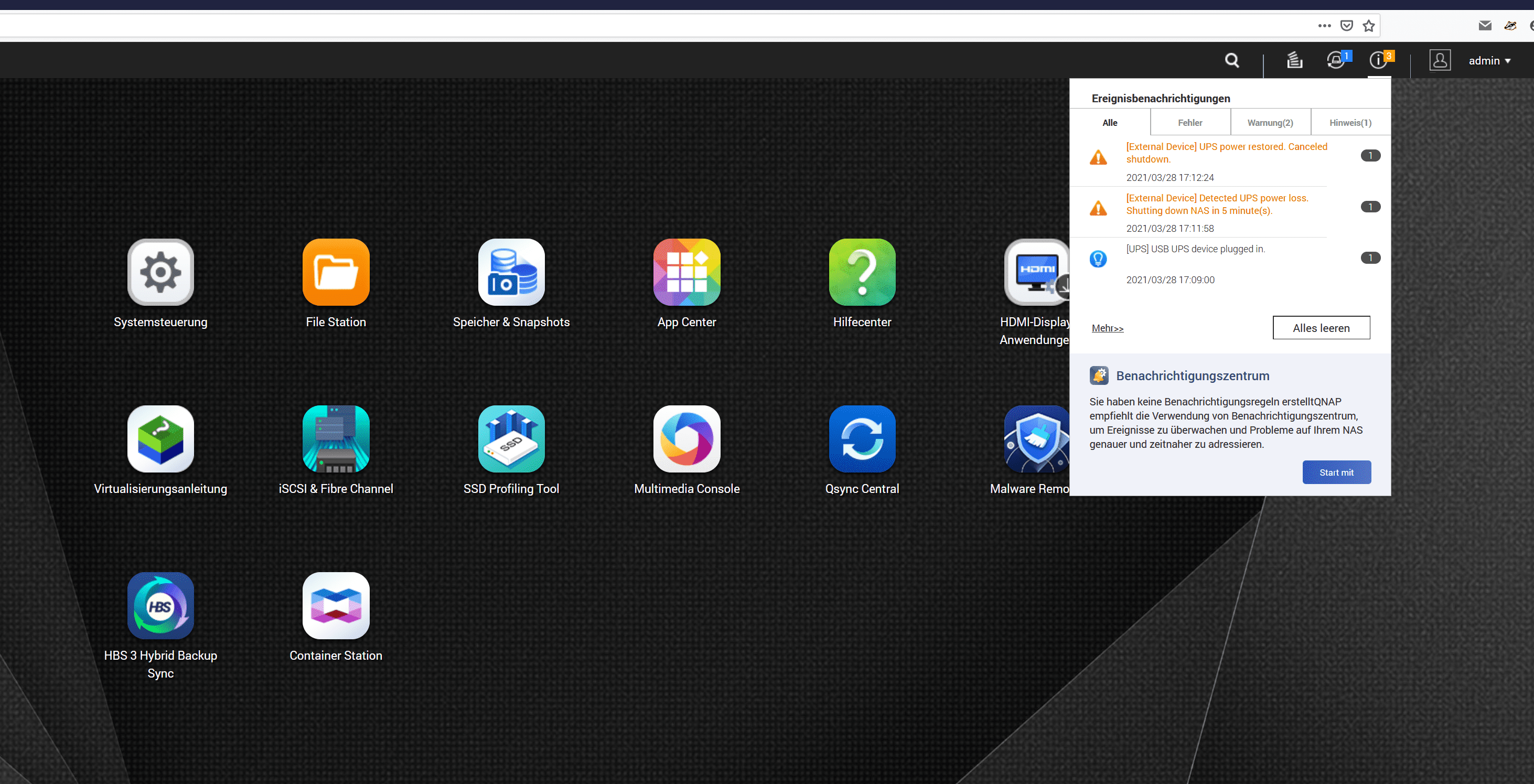

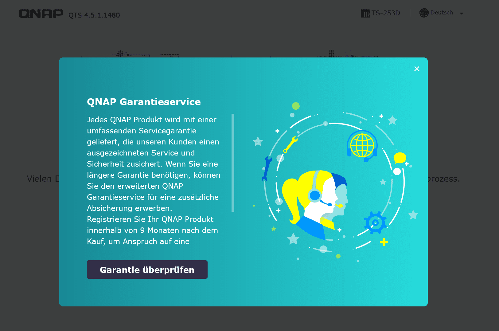

Nach dem Login hat es QNAP evtl. etwas mit den Hinweisen übertrieben, denn es prasseln zunächst viele Benachrichtigungen und Informationen auf den Nutzer ein. Ein Firmwareupdate steht an, verschiedene Apps melden sich und Meldungen über Aktualisierungen von Apps werden angezeigt.

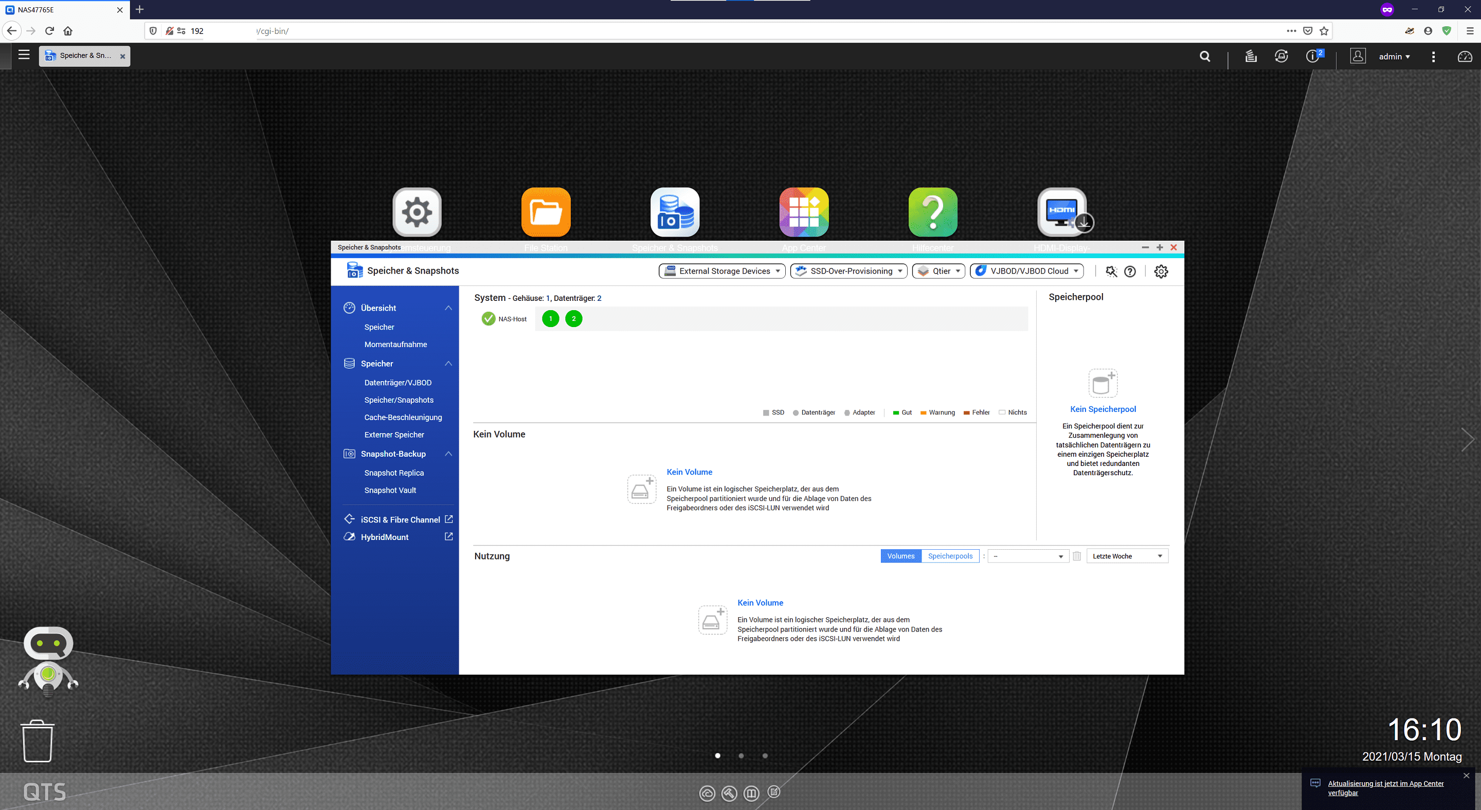

Da ich noch keinen Überblick hatte, wie die Festplatten verwaltet werden, habe ich das Firmwareupdate zunächst zurückgestellt und mich um die Einrichtung eines Speicherpools gekümmert.

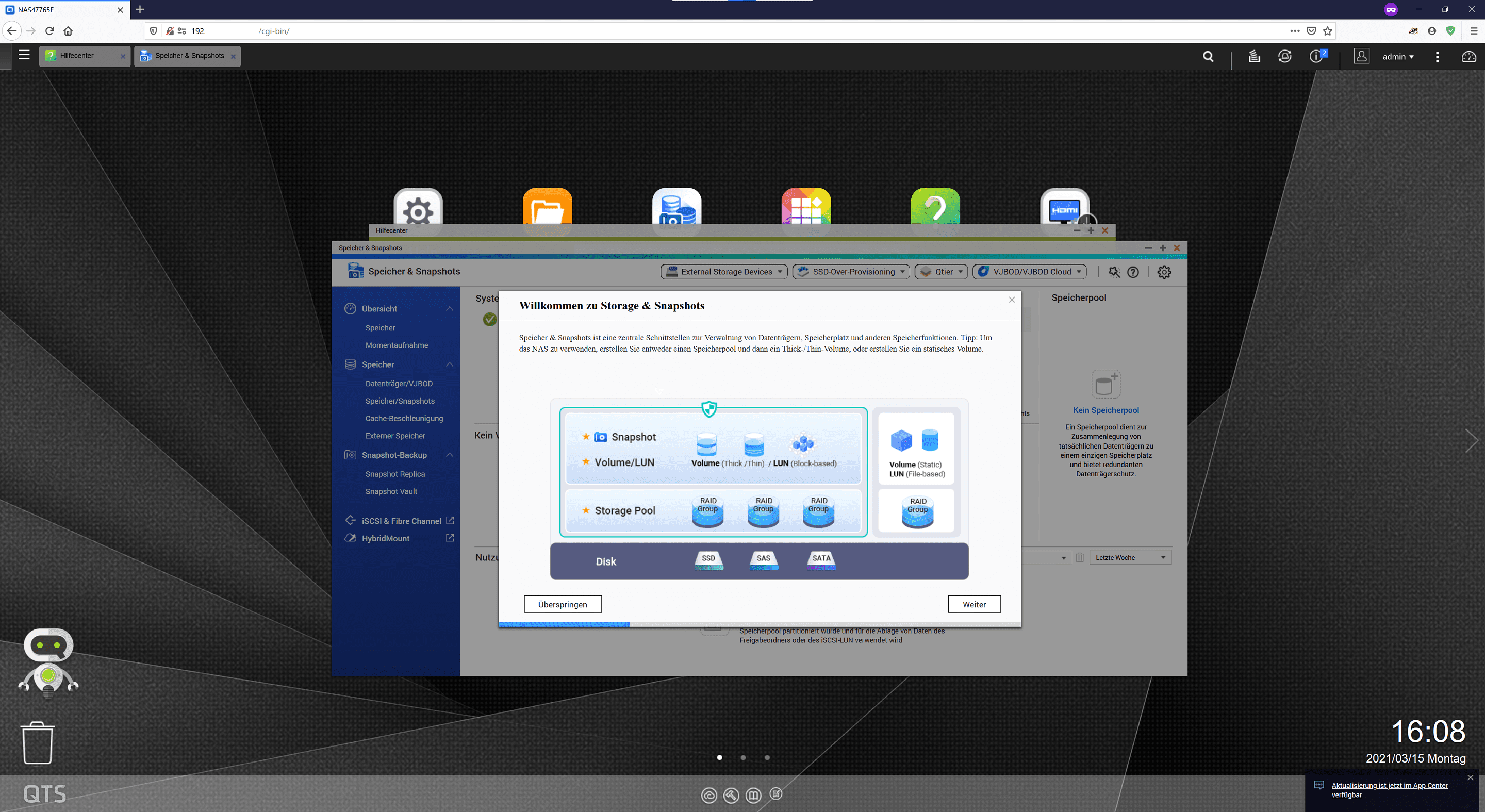

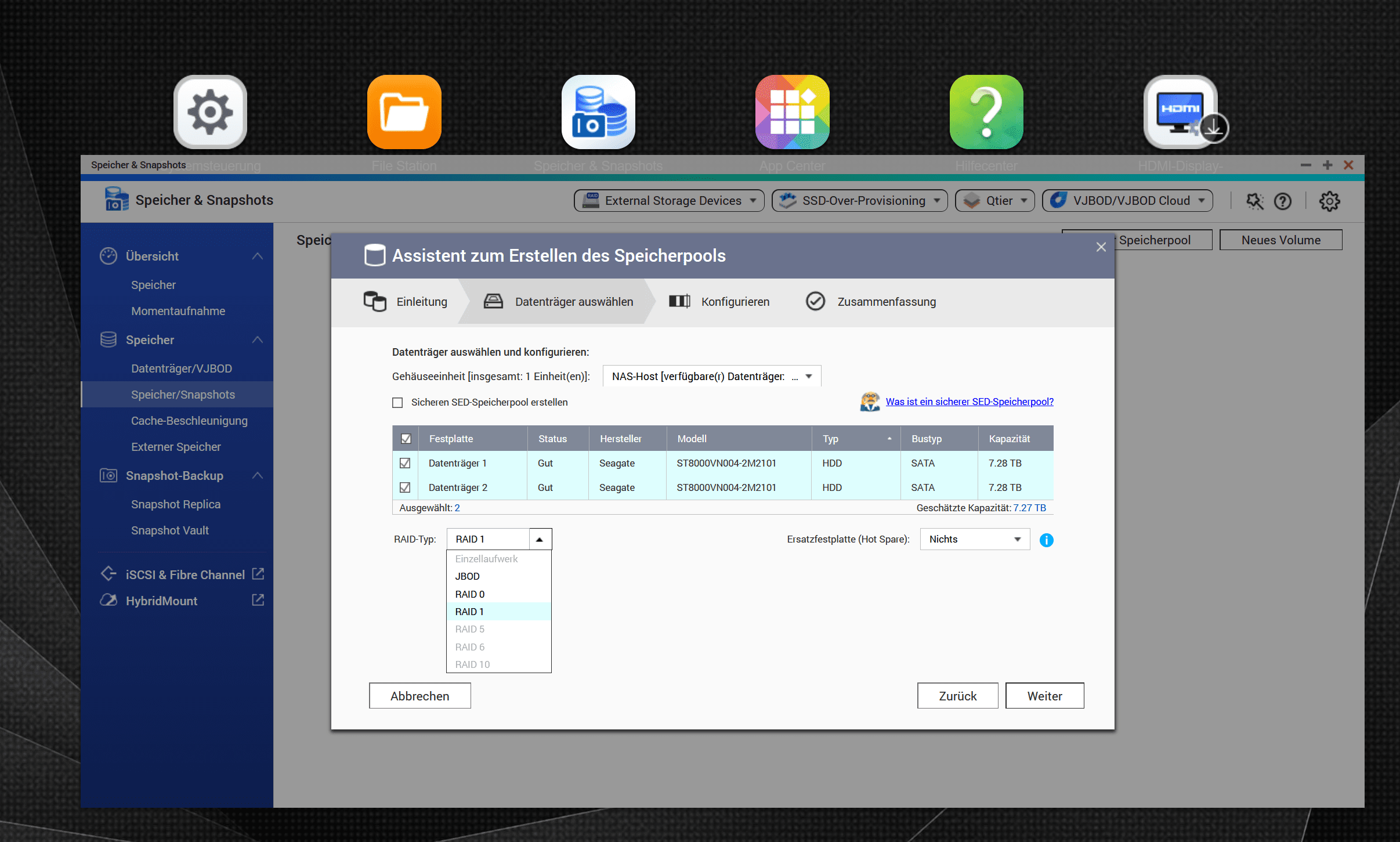

2.3 Erstellen von Speicherpool (RAID 1) und Volumes​
Im Reiter „Storage und Snapshots“ erwartet den User zunächst ein Willkommensbildschirm, der einige Informationen über verschiedenen Themen wie „Snapshot“, „Volume/LUN“ oder „Speicherpool“ bietet.

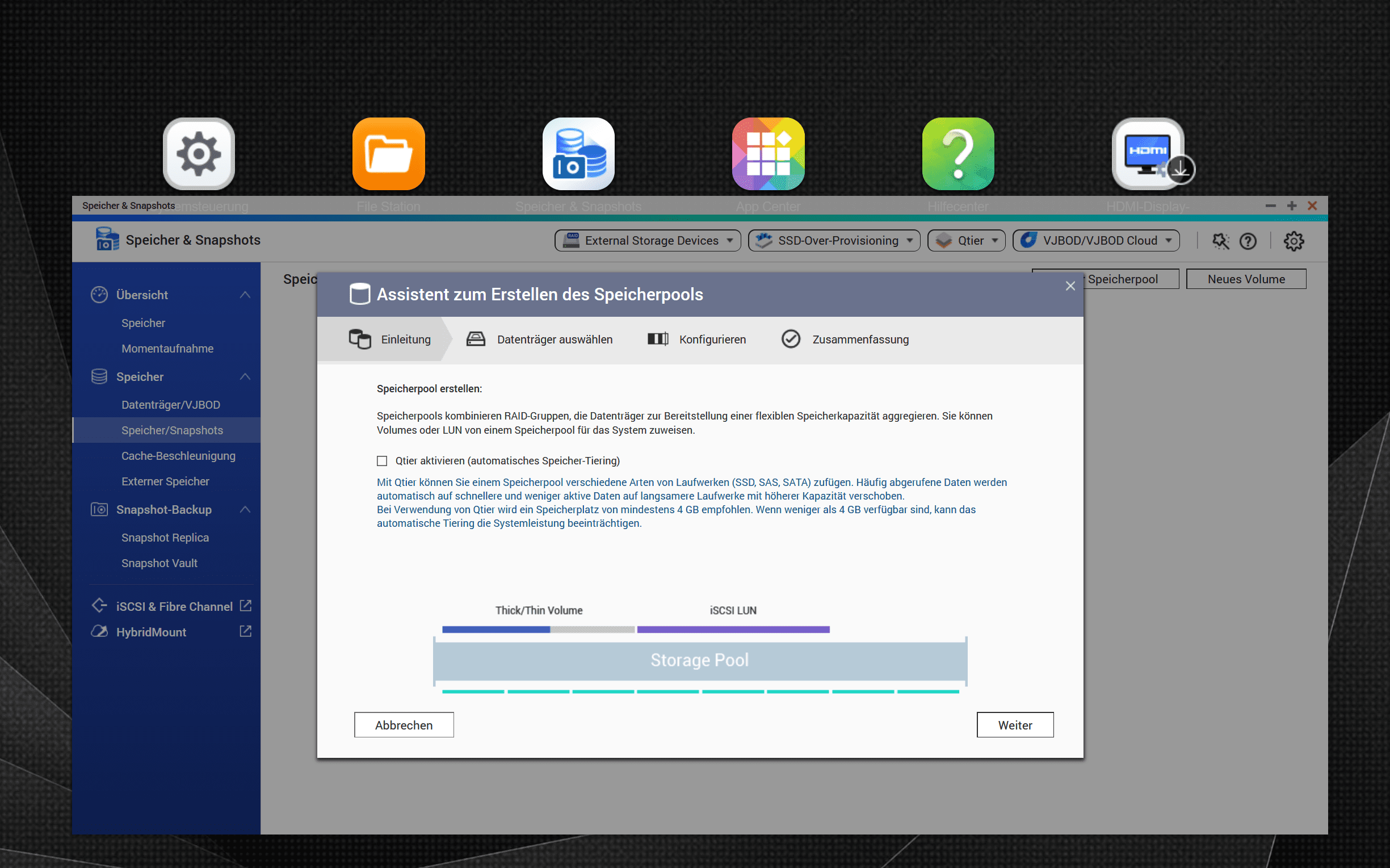

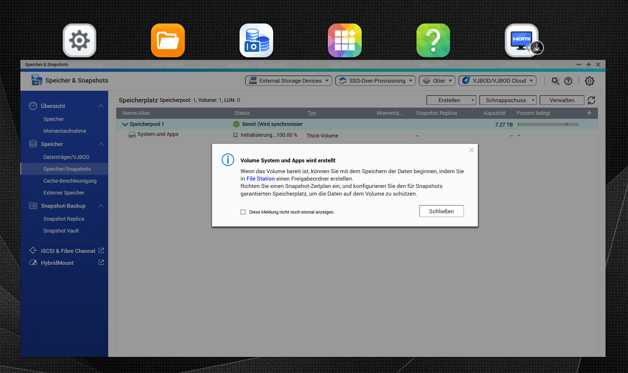

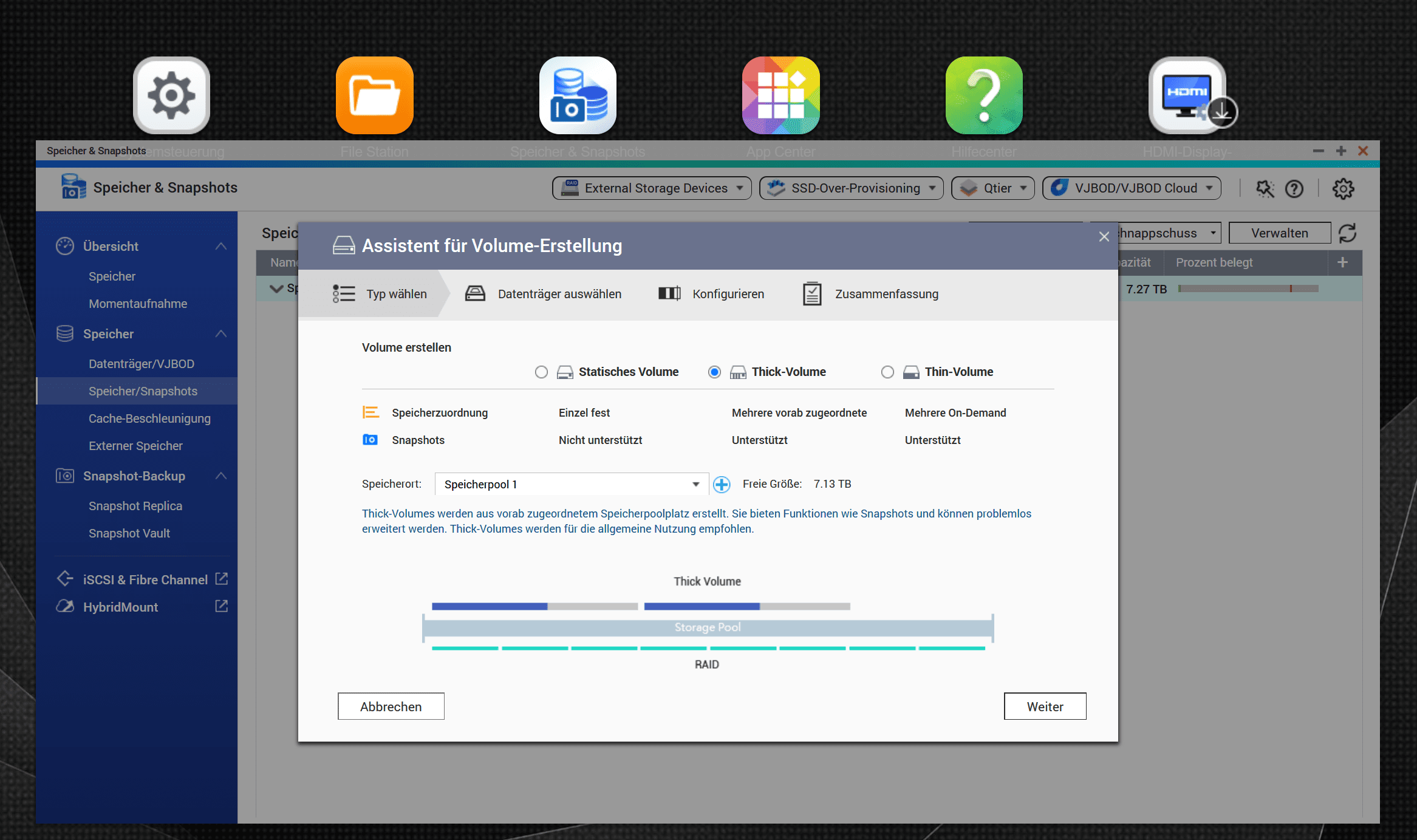

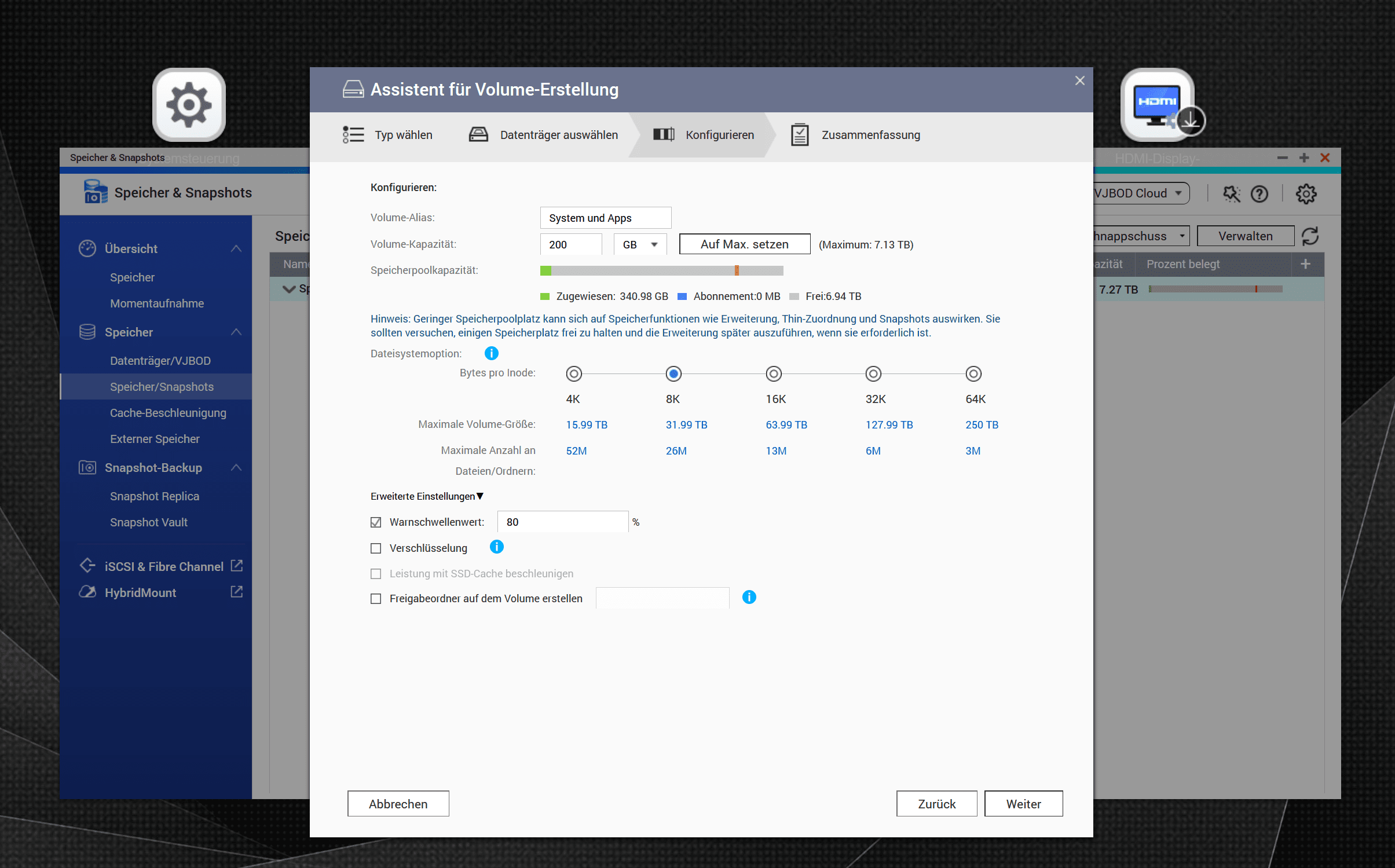

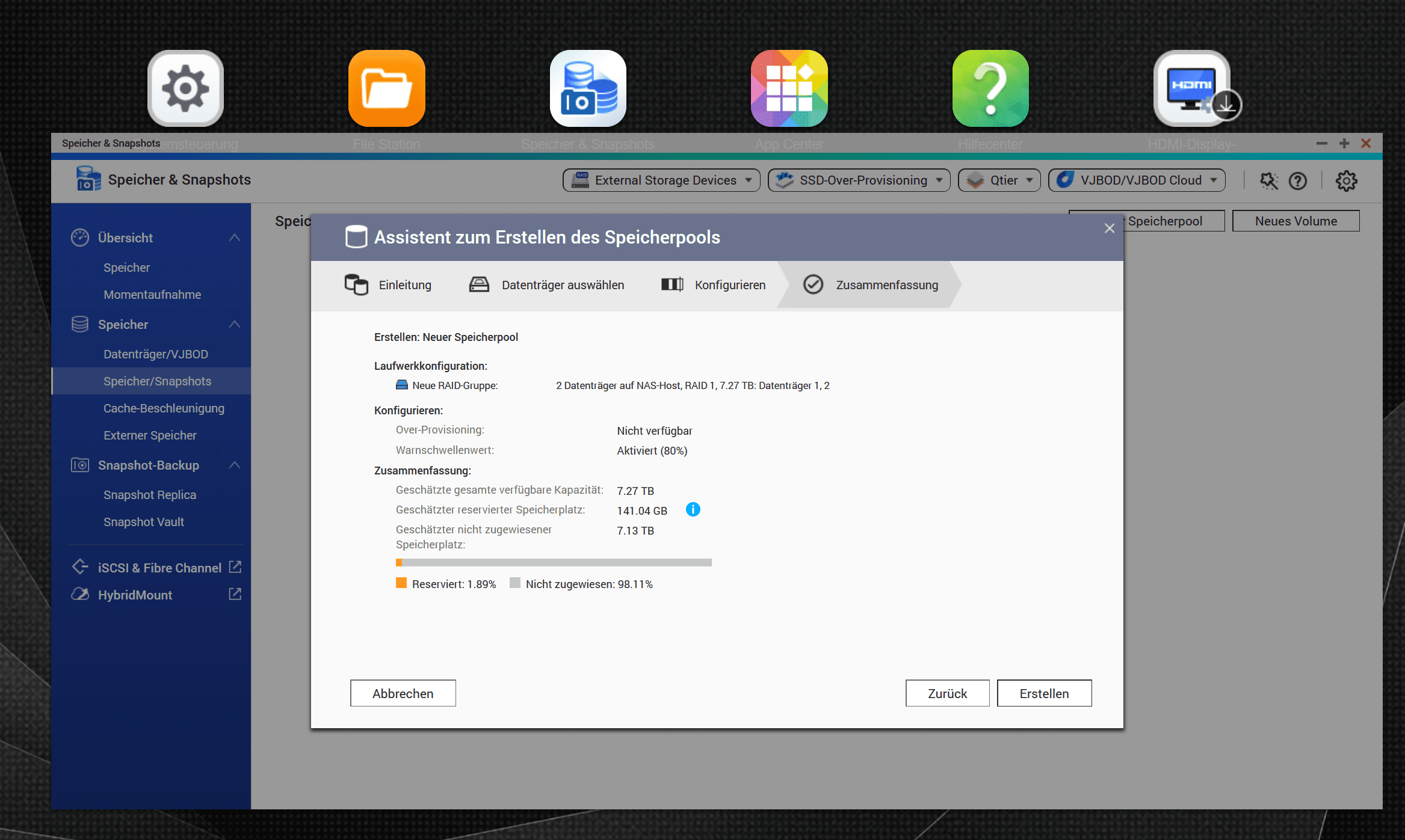

Über den „Assistent zum Erstellen des Speicherpools“ kann nun kinderleicht ein entsprechender Speicherpool erstellt werden. Da ich „nur“ zwei Festplatten besitze, habe ich mich aufgrund der Redundanz für RAID 1 entschieden.
Speicherpool Erstellen 1.pngSpeicherpool Erstellen 2.pngSpeicherpool Erstellen 3.pngSpeicherpool Erstellen 4.png

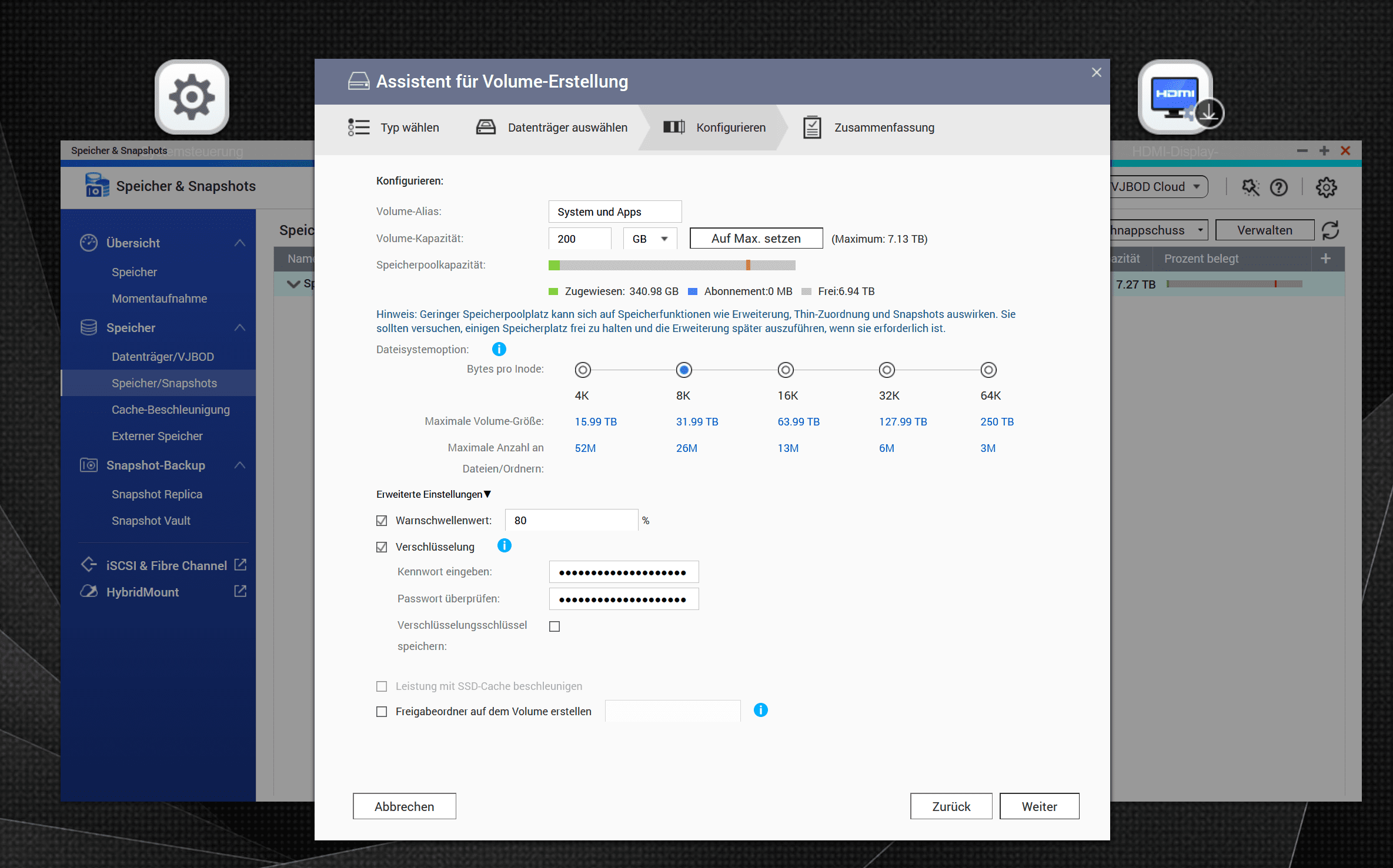

Nach der (sehr schnellen, ca. 1-2 Min) Einrichtung des Speicherpools steht die erste Mammutaufgabe an: die Synchronisation der RAID-Gruppe.
Mit Standardeinstellungen lag die erste Schätzung bei ca. 20 Stunden. Da sich das NAS weiter nutzen lässt, wollte ich sogleich mein erstes Volume erstellen. Wie schon beim Erstellen des Speicherpools hilft auch hier ein übersichtlicher Assistent mit den verschiedenen Optionen wie Verschlüsselung, Größe, Typ und Name.
Volumes Erstellen 1.pngVolumes Erstellen 2.pngVolumes Erstellen 3.pngVolumes Erstellen 4.pngVolumes Erstellen 5.png

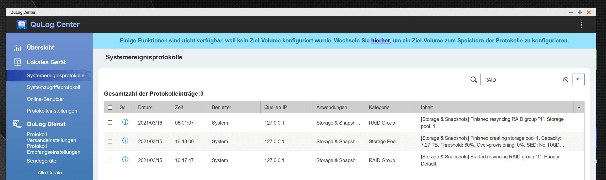

Während ich also parallel zur Synchronisation des RAID den Speicherpool erstellte, „explodierte“ direkt die erwartete Zeit für die Synchronisation auf 151 Stunden, welche nach der Erstellung des Volumes wieder auf 13h abfiel.
Volumes Erstellen 6 + Speicherpool.pngVolumes Erstellen 7 + Speicherpool.png
Dies war dann auch direkt der Moment, in dem ich beschloss, die Synchronisation abzuwarten, bevor ich mit anderen Dingen weiter mache. Nach fast 14 Stunden war das Warten beendet und ich konnte weiterarbeiten.

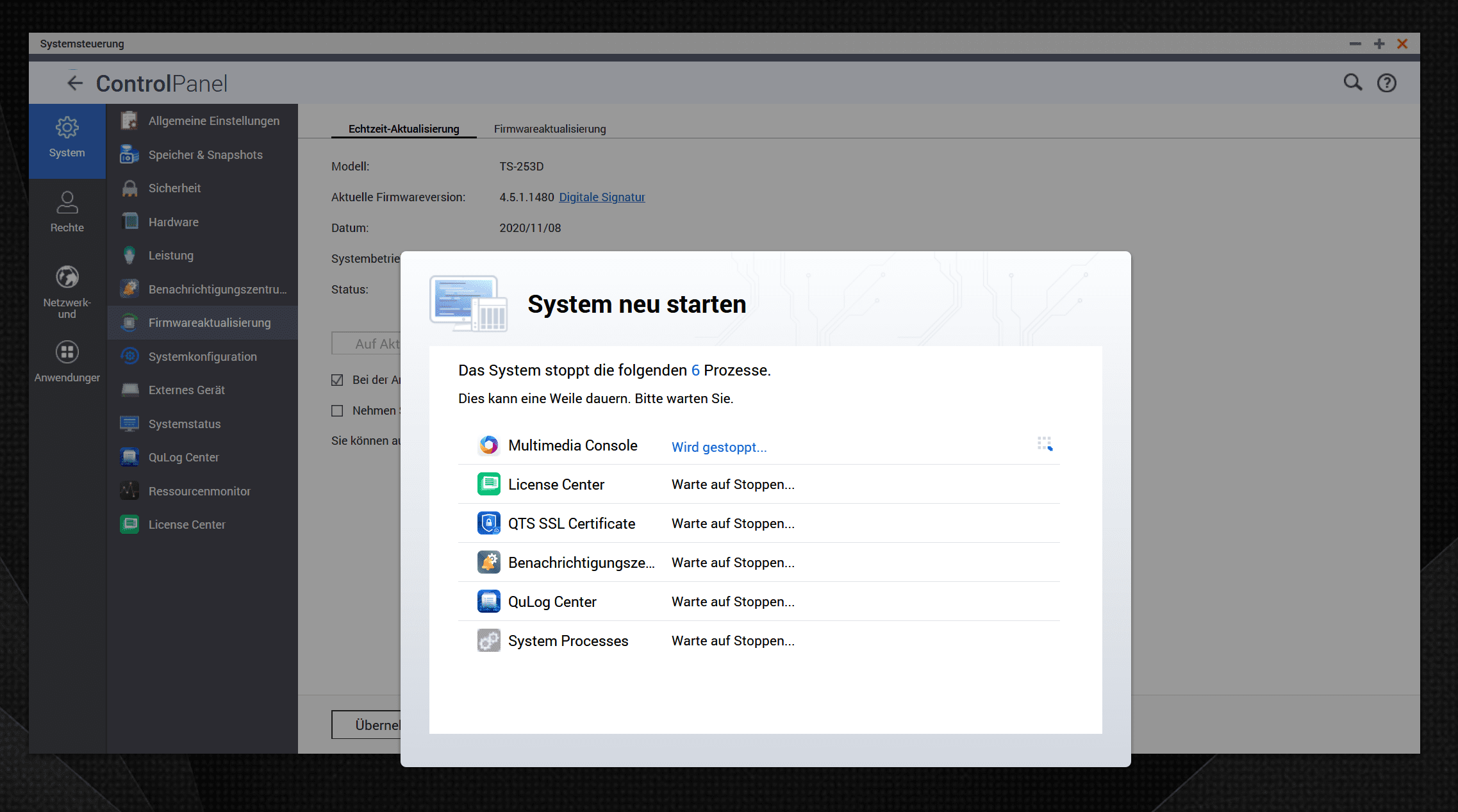

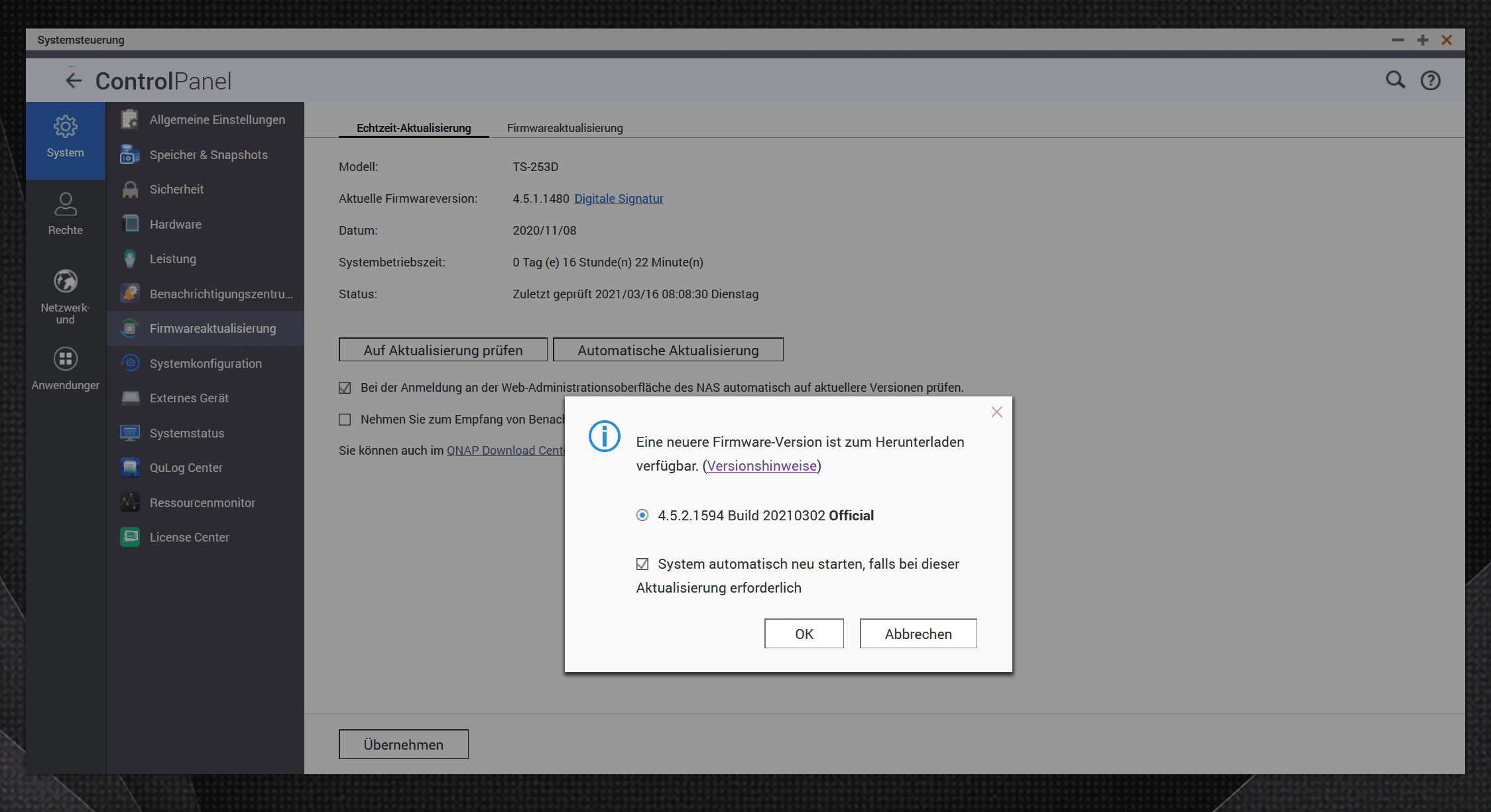

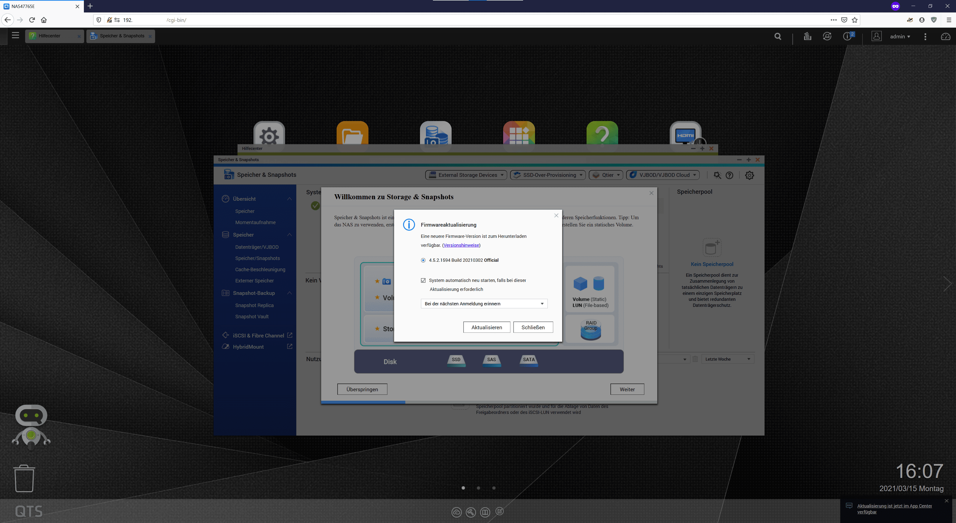

2.4 Firmwareupdate​

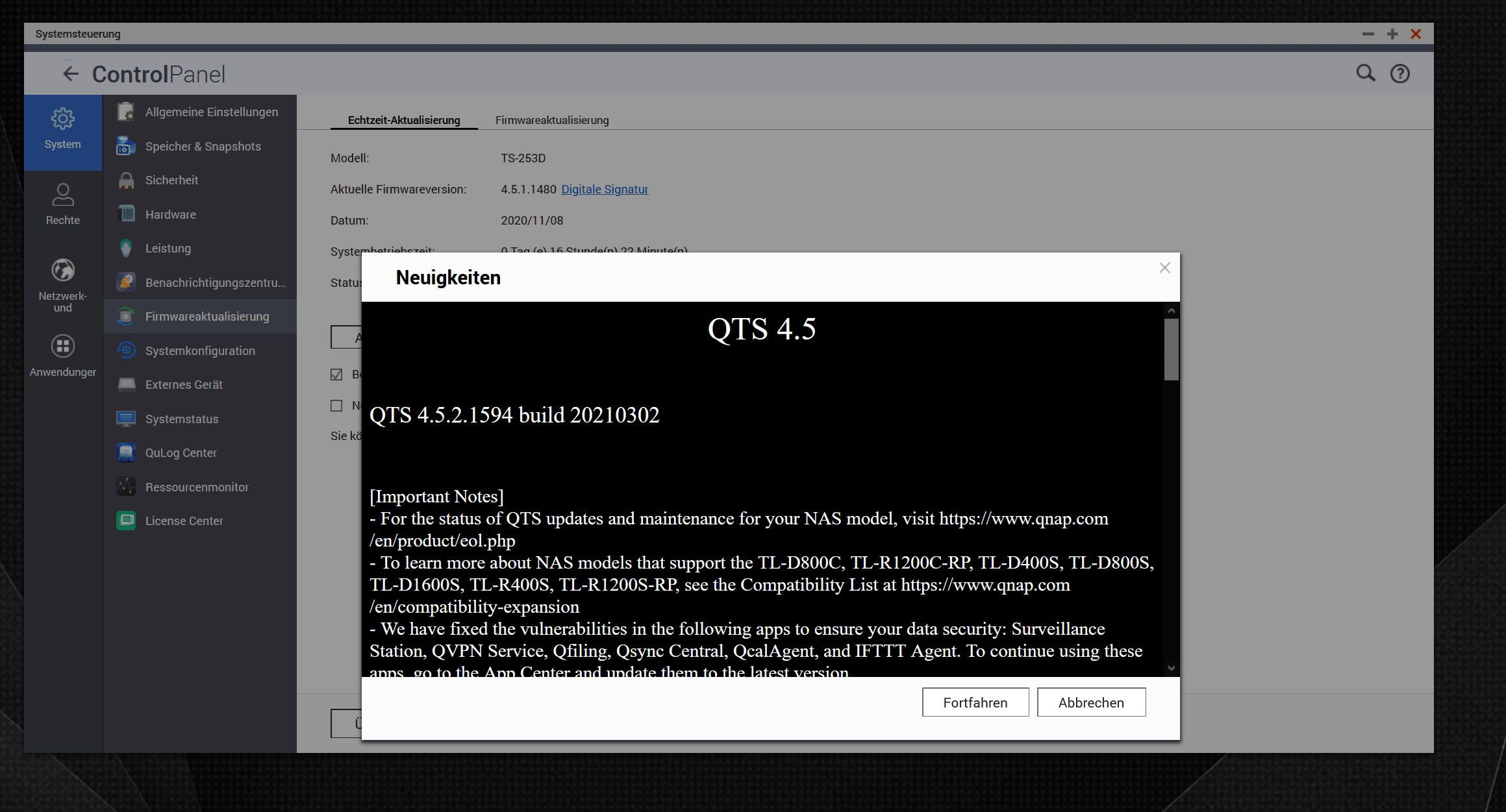

Als Nächstes führte ich das Firmwareupdate durch, welches durch eine simple Bestätigung und ein bisschen warten unkompliziert erledigt wurde. Nach einem Neustart war also alles auf dem neuesten Stand.
QTS Update 1.pngQTS Update 2.pngQTS Update 3.pngQTS Update 4.pngQTS Update 5 - Neustart.pngQTS Update 6 - Neustart.png

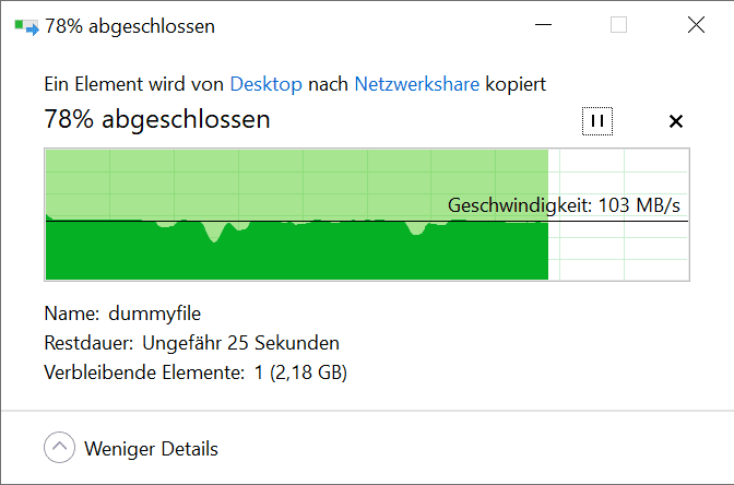

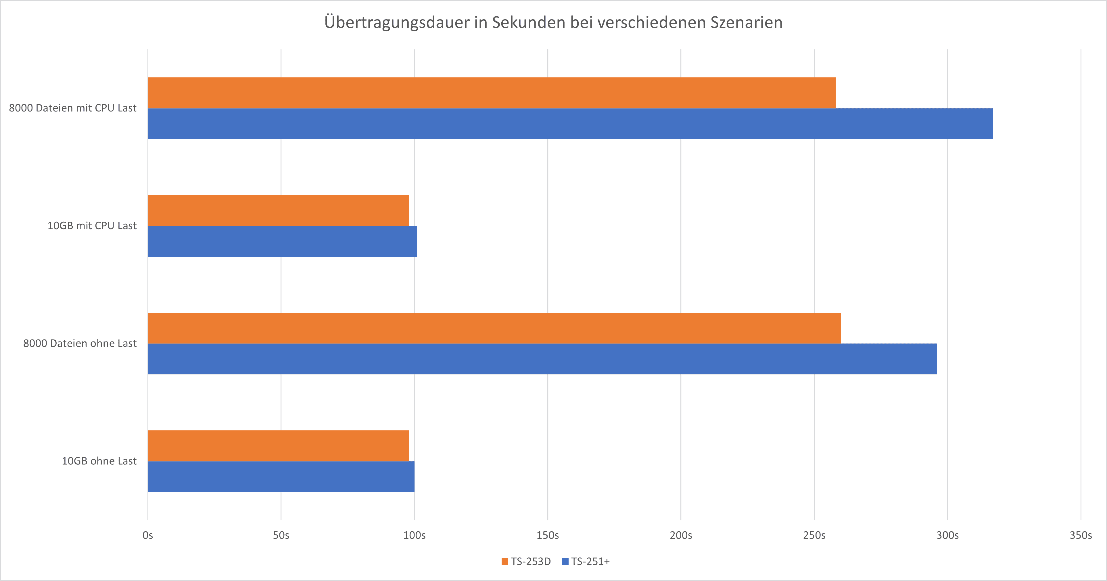

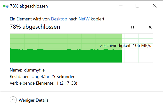

Um die Geschwindigkeit des NAS zu testen habe ich sechs Szenarien ausprobiert und die Ergebnisse mit dem TS-251+ (mit WD RED Laufwerken) verglichen.
Übertragen einer großen Datei (10 GB) vom PC auf einen Freigabeordner auf dem NAS. Das NAS befindet sich sonst im Idle und alle Container, Server, … sind abgeschaltet.
Übertragen auf TS-253D (Dauer: 98 Sekunden)Übertragen auf TS-251+ (Dauer: 100 Sekunden)
Filecpy single 10G To TS253D total 98sec.pngFilecpy single 10G To TS251+ total 100sec.png

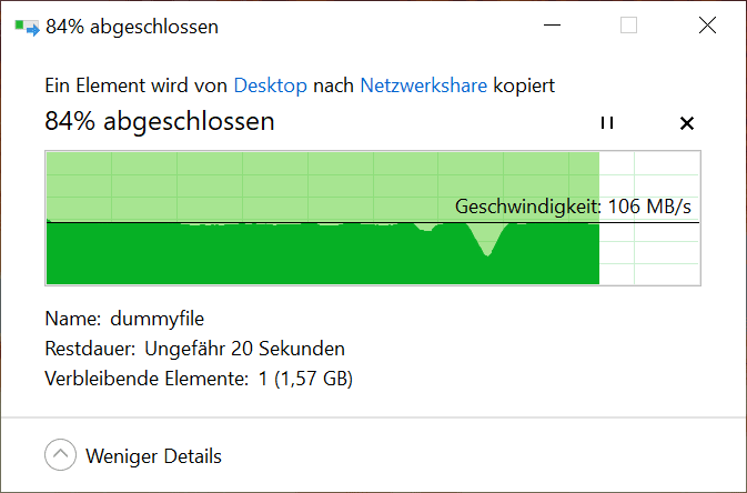

Übertragen einer großen Datei (10 GB) vom PC auf einen Freigabeordner auf dem NAS. Auf dem NAS läuft die Virtualisation Station mit mehreren Docker Containern.
Übertragen auf TS-251+ (Dauer: 101 Sekunden)
Filecpy single 10G To TS253D total 98sec (last).pngFilecpy single 10G To TS251+ total 101sec (last).png

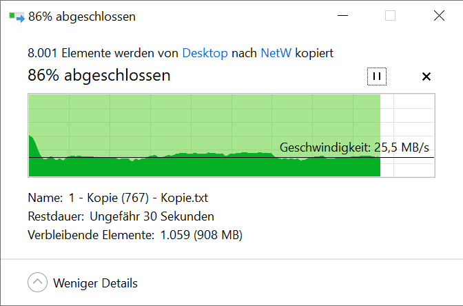

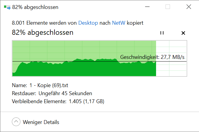

Übertragen von 8000 kleinen (879KB) großen Dateien (insgesamt 6,7 GB) vom PC auf einen Freigabeordner auf dem NAS. Das NAS befindet sich sonst im Idle und alle Container, Server, … sind abgeschaltet.
Übertragen auf TS-253D (Dauer: 260 Sekunden)Übertragen auf TS-251+ (Dauer: 296 Sekunden)
Filecpy 8000 Files 879Kb (tot 6,7GB) To TS253D total 260sec.pngFilecpy 8000 Files 879Kb (tot 6,7GB) To TS251+ total 296sec.png

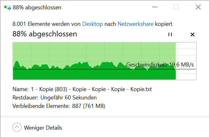

Übertragen von 8000 kleinen (879KB) großen Dateien (insgesamt 6,7 GB) vom PC auf einen Freigabeordner auf dem NAS. Auf dem NAS läuft die Virtualisation Station mit mehreren Docker Containern.
Übertragen auf TS-253D (Dauer: 258 Sekunden)Übertragen auf TS-251+ (Dauer: 317 Sekunden)
Filecpy 8000 Files 879Kb (tot 6,7GB) To TS253D total 258sec (last).pngFilecpy 8000 Files 879Kb (tot 6,7GB) To TS251+ total 317sec (last).png
Gemessen habe ich die Übertragungszeiten mit der Stoppuhr. Befinden sich die Systeme im Idle sind kaum Unterschiede zwischen der TS-251+ und der TS-253D festzustellen. Aber sobald hier etwas Auslastung hinzukommt, ergeben sich doch größere Unterschiede. Hierbei ist zu beachten, dass die ältere TS-251+ einen schwächeren Prozessor und „nur“ 8GB DDR3 Arbeitsspeicher nutzte.
Beim Löschen aller übertragenen Dateien im Freigabeordner schneidet das TS-253D deutlich besser als die ältere TS-251+ ab.

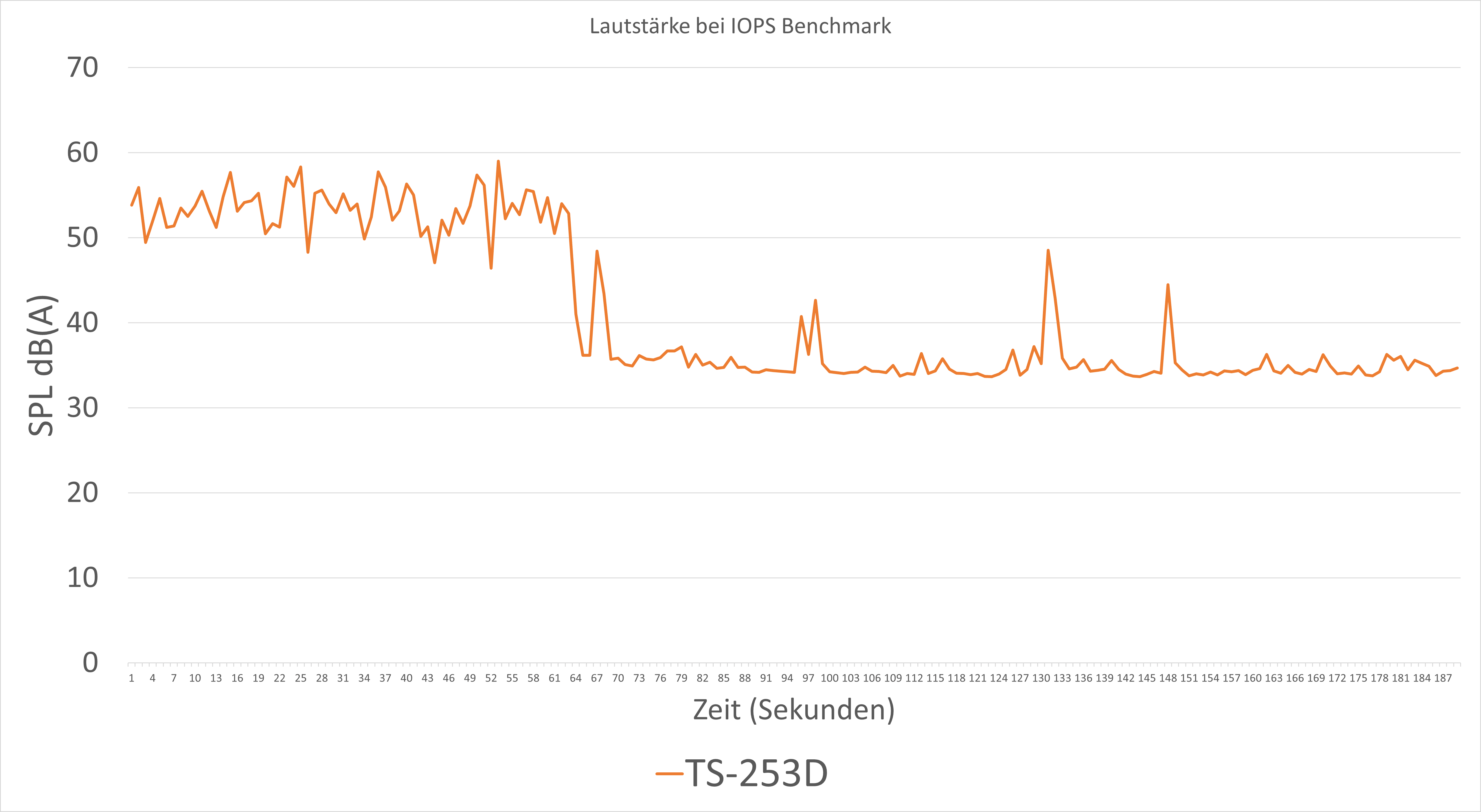

2.7 Lautstärke (Handymessung)​
Da ich das NAS bei mir im WG-Zimmer/Schlafzimmer aufgestellt habe war ist die Lautstärke ein wichtiger Faktor. Hier muss ich sagen, dass das zu testende QNAP TS-253D richtig laut ist. Die ebenfalls vorhandene TS-251+ konnte ich auch nachts durchlaufen lassen und habe diese kaum gehört - es gab kaum Festplattengeräusche (Achtung, es sind hier 5400 U/Min WD RED) und der Lüfter war relativ leise.
Die Festplattengeräusche der TS-253D sind im Vergleich sehr laut. Ob das jetzt allerdings am Gehäuse liegt oder an den Seagate Festplatten kann ich nicht sagen. Die lauten Festplattenzugriffe fanden auch statt, ohne dass ich auf das NAS zugegriffen hätte, weshalb ich das TS-253D mit den Seagate Festplatten nachts ausschalten musste. Über die Weboberfläche habe ich anschließend einen Festplatten IOPS-Test gestartet und anschließend die Messung gestartet. Im nachfolgenden Bild habe ich mein Handy ca 1m vom NAS entfernt abgelegt und die MEssung gestartet. Der Ausschnitt zeigt das Ende des Benchmarks bei bei ca 64 Sekunden und wie leise es ohne konsequente Zugriffe auf die Festplatte wird. Leider machen die Seagates auch Im Idle immer wieder Geräusche wie man an den immer wiederkehrenden Spikes sehen kann.
Über die absoluten Messwerte der Handyapp lässt sich natürlich streiten, aber als Vergleich: Normales Sprechen in ca. 1m Entfernung wurde zwischen 60 und 70 dB(A) gemessen. Im Zimmer ohne Geräuschquelle waren es noch 25dB(A)
Die Lüftergeräusche der TS-253D sind ebenfalls etwas lauter als die der TS-251+. Hier ist allerdings berücksichtigen, dass die IronWolf Festplatten mehr Speicher und höhere Drehraten besitzen und daher vermutlich auch mehr Wärme entwickeln.
QNAP verbaut in beiden Geräten einen 70mm Lüfter, was mir persönlich überhaupt nicht gefällt. Diese Lüftergröße ist selten und man kann kaum alternativen finden. Da ein großer Teil der Rückseite zudem „leer“ ist, hätte man durch eine andere Anordnung vermutlich problemlos auch 80mm unterbekommen, ohne das Gehäuse größer zu machen.
Das „Lüfterproblem“ existiert auch bei der TS-251+. Hier sind die Festplatten allerdings so leise, dass wirklich der Lüfter das Lauteste am System darstellt, wenn man von „realen“ Festplattenzugriffen absieht.

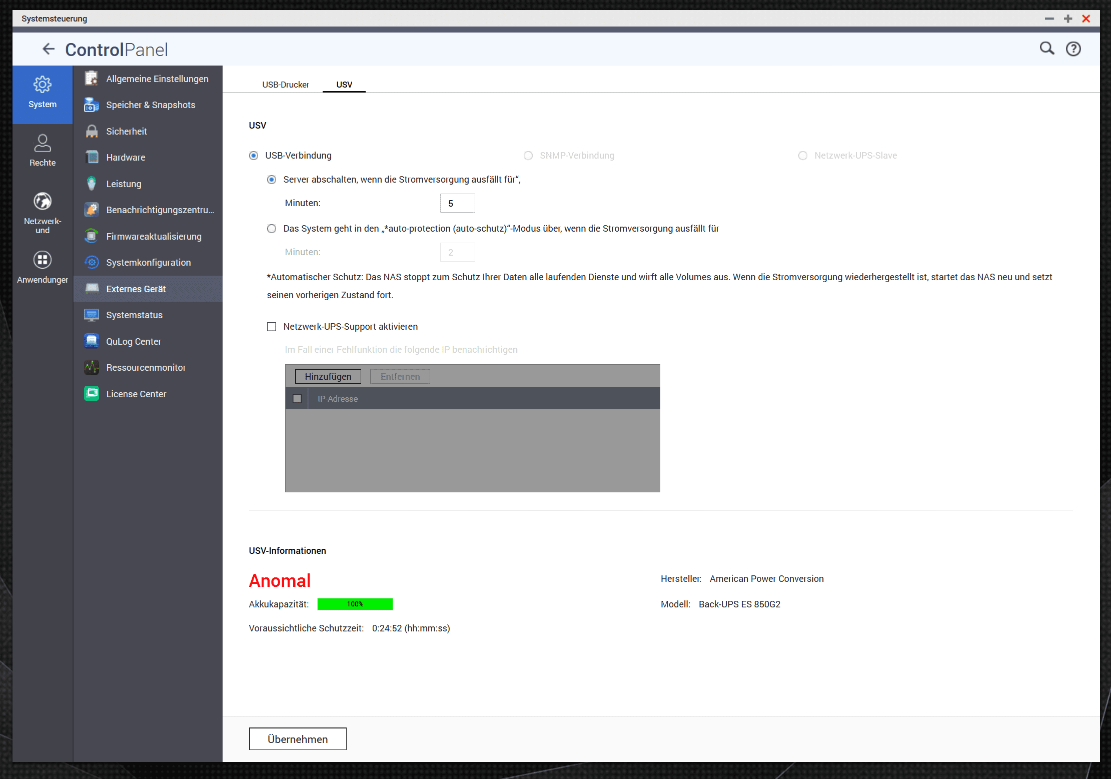

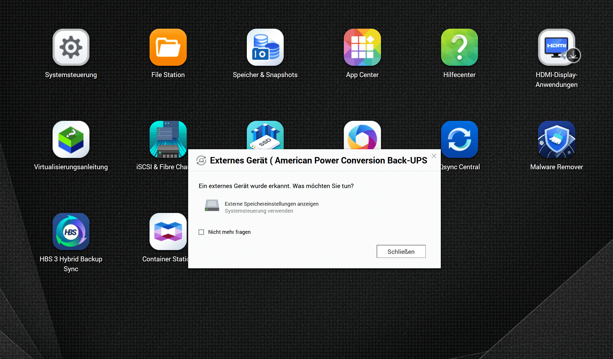

2.12 Funktioniert das NAS mit (m)einer USV (APC Back UPS-850)​

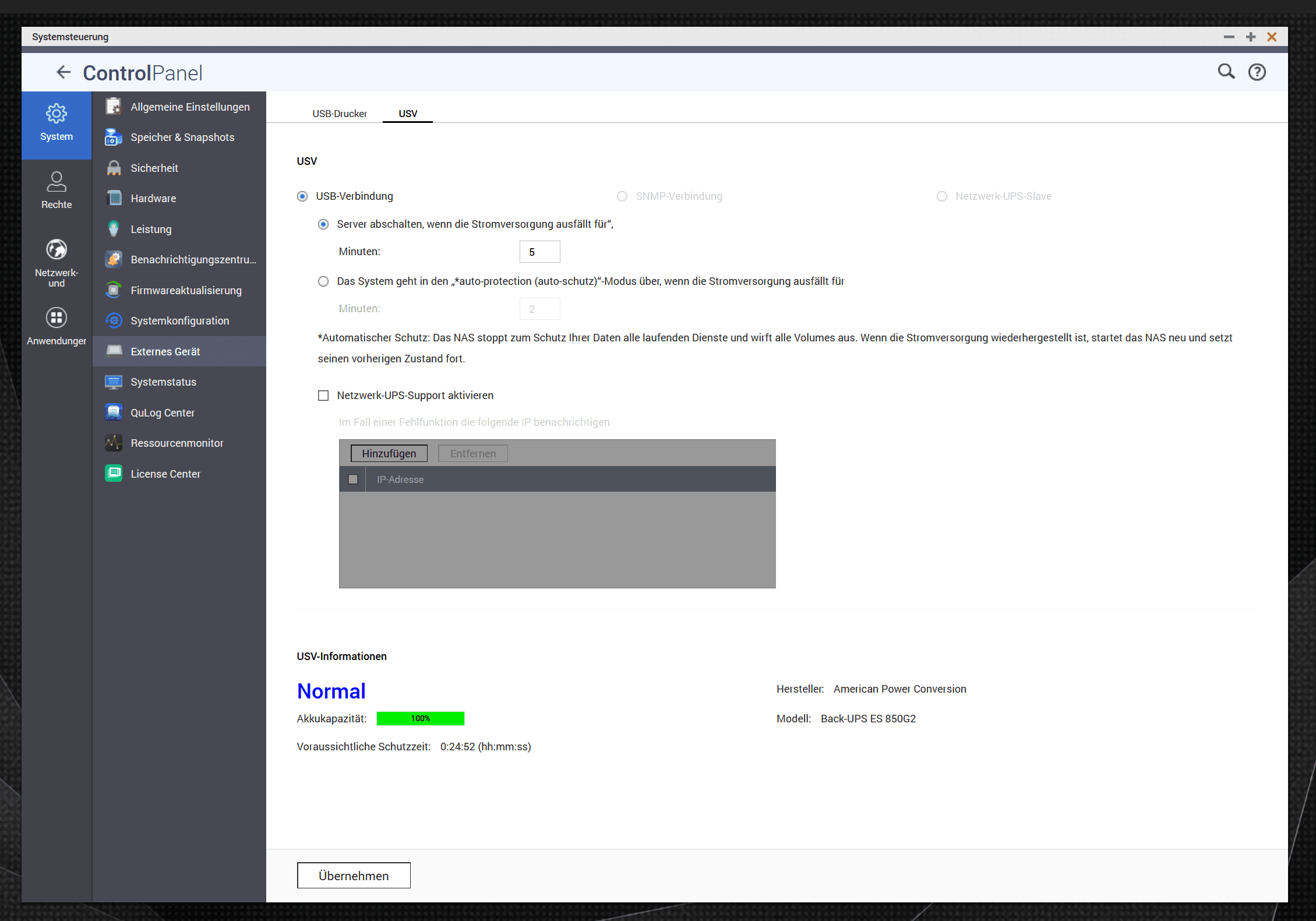

Ein großes Problem ist das Thema Stromausfall. Um dem vorzubeugen, besitze ich mehrere USVs z.B. für Router/Telefon/RapsberryPi und eben auch eine APC Back UPS-850 für das NAS, welches per USB verbunden werden kann, um dem System die Ereignisse mitteilen zu können.
Die Einrichtung ist denkbar einfach. Einfach die USV mit dem TS-253D verbinden und über den Webbrowser im QTS mit einem Adminkonto anmelden. Direkt nach dem Einstecken des USB-Kabels erschien auch sofort eine Meldung über das verbundene Gerät.

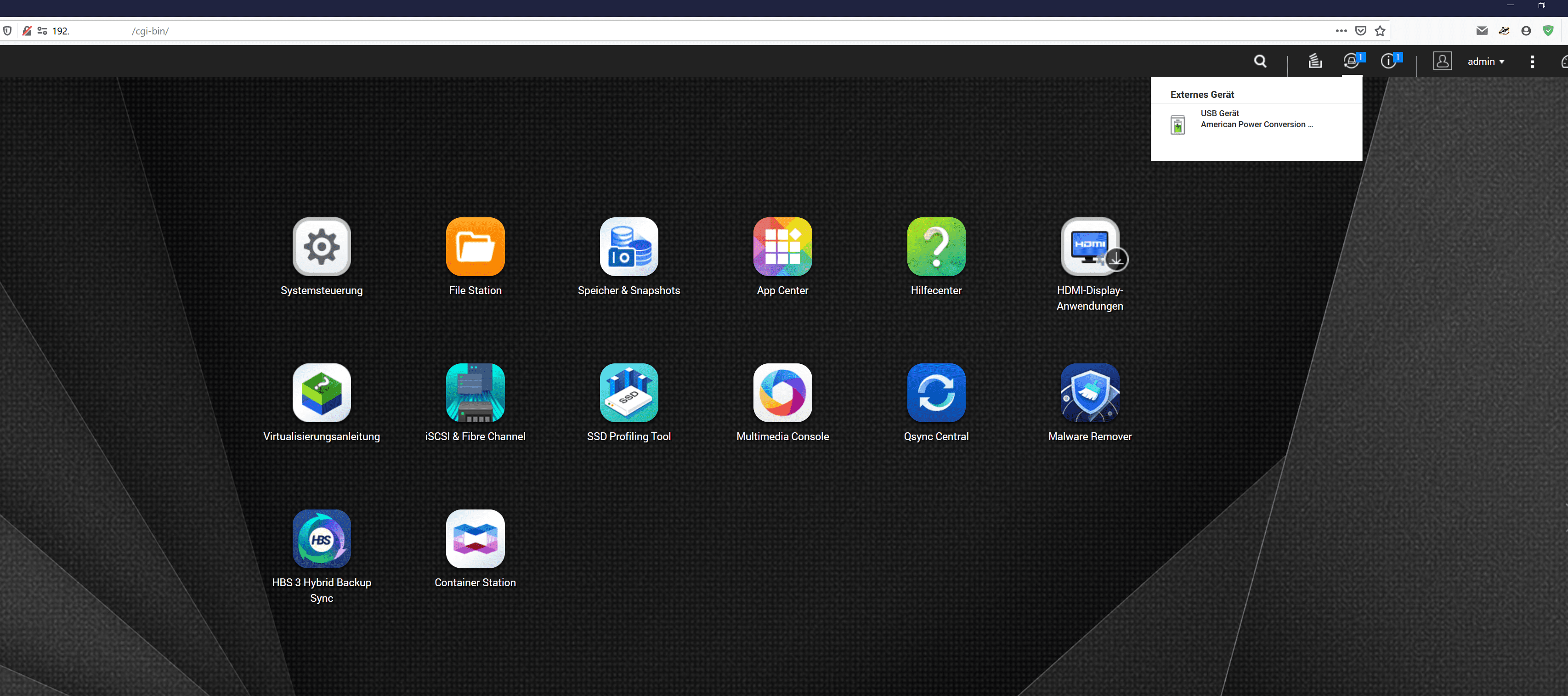

Da ich immer zu faul bin, in den Menüs zu suchen, nutze ich für fast alles die eingebaute Suchfunktion rechts oben. Hier wurde ich noch nie enttäuscht und alle Einstellungen sind einfach zu erreichen, ohne sich durch Menüs zu klicken.
Im Reiter USV sollte nun schon das angeschlossene Gerät auftauchen. Falls das nicht der Fall sein sollte, einfach mal die Einstellungen ändern und auf „Übernehmen“ klicken. Wurde die USV erkannt, werden unten die „USV-Informationen“ angezeigt. Neben Hersteller und Modell bedeutet „Informationen“ in meinem Fall Power-Zustand, Akkukapazität und voraussichtliche Schutzzeit.
Ein kleiner Test, bei dem ich einen Stromausfall simulierte, hat das System mit Bravour bestanden. Der Power-Zustand wechselte auf „Anormal“ und das NAS machte sich zum sicheren Herunterfahren bereit. Sobald ich den Stecker wieder einsteckte, wurden sofort wieder in den Normalbetrieb gewechselt.

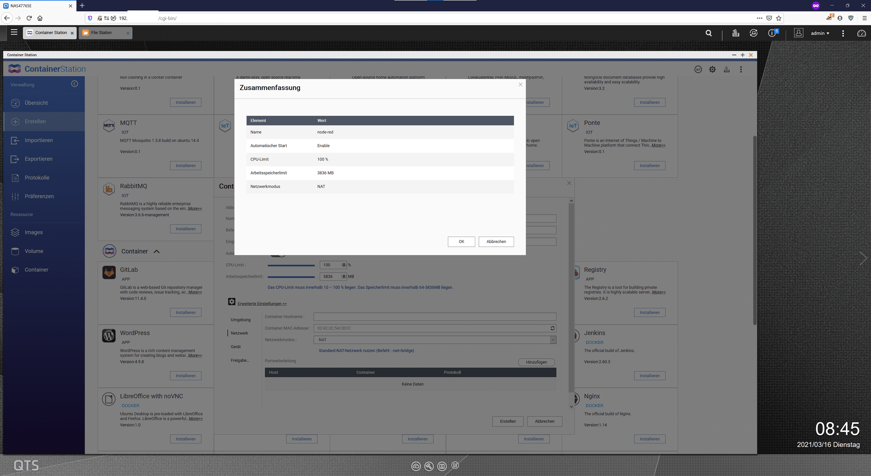

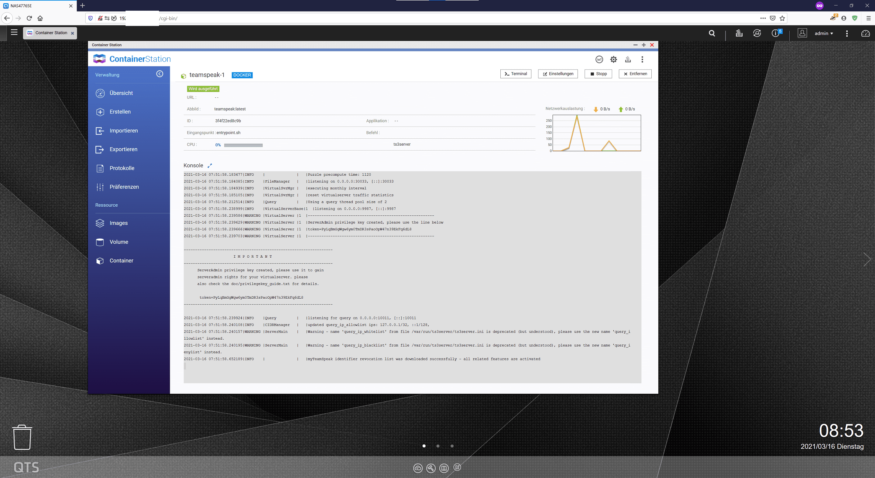

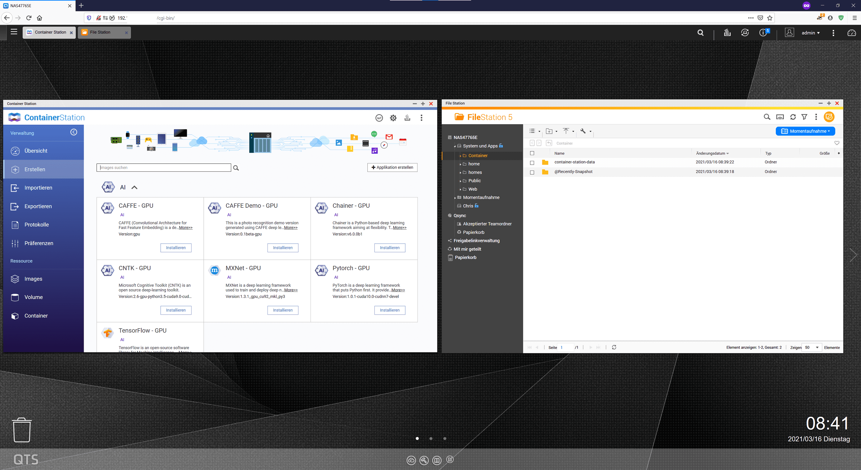

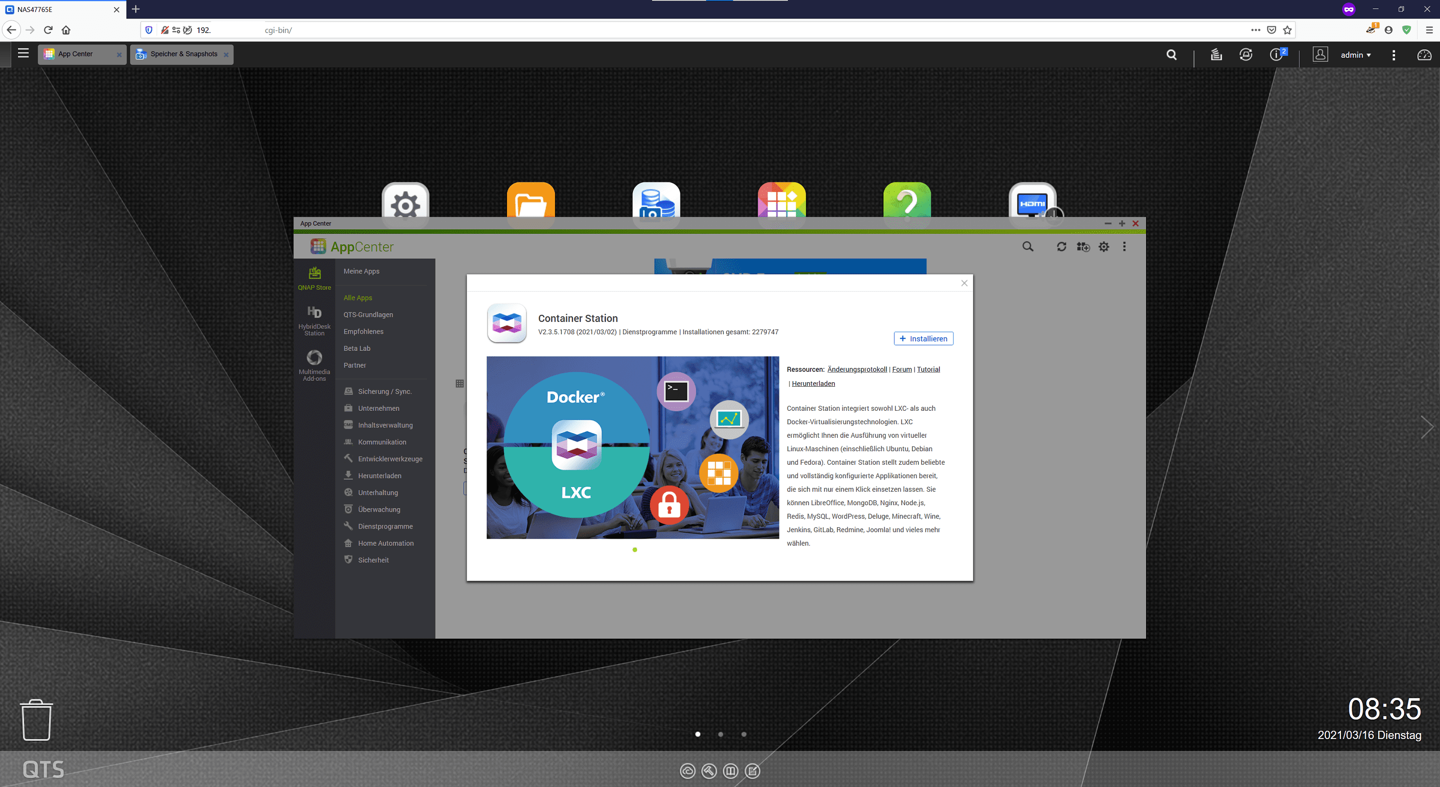

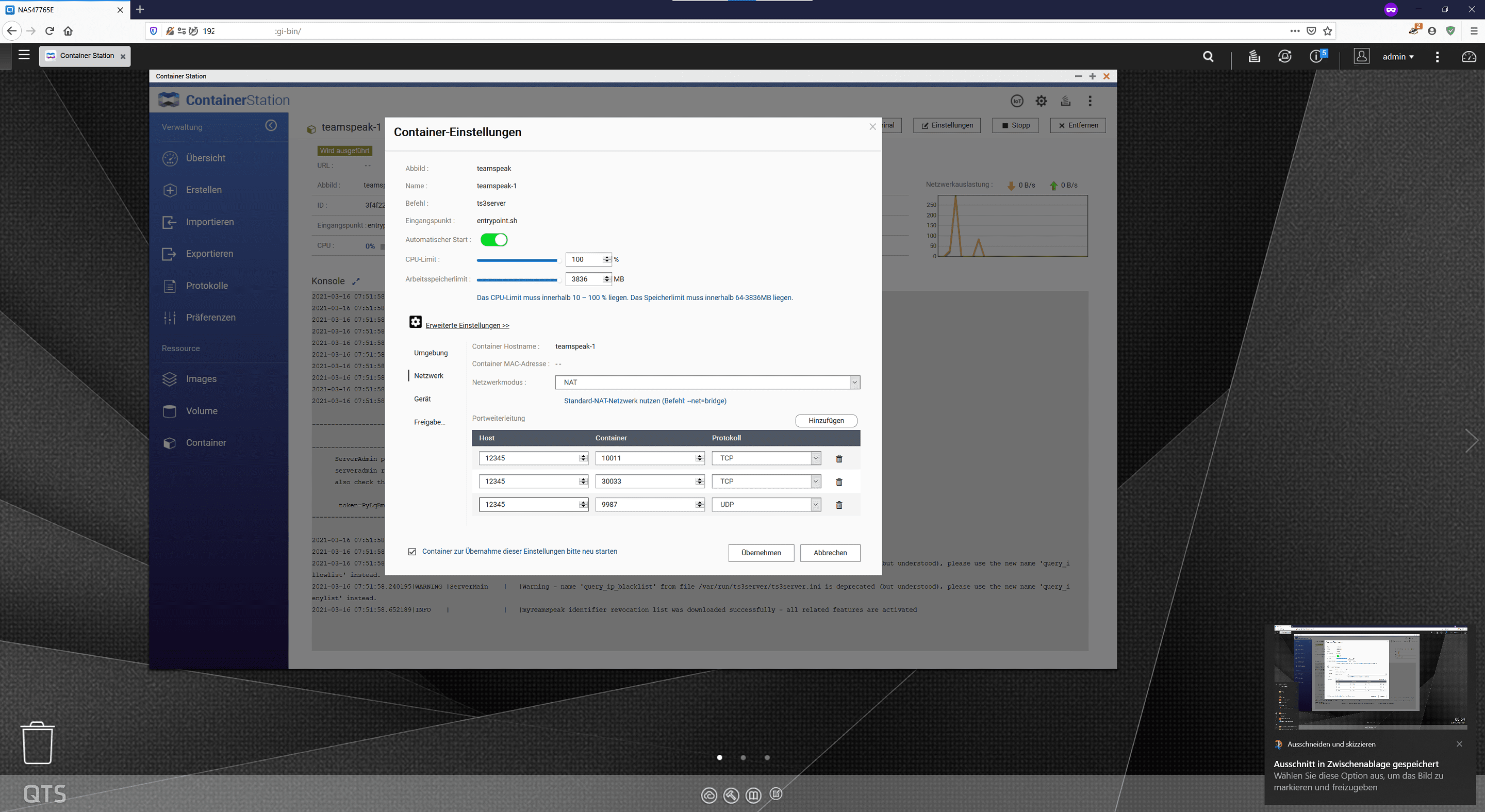

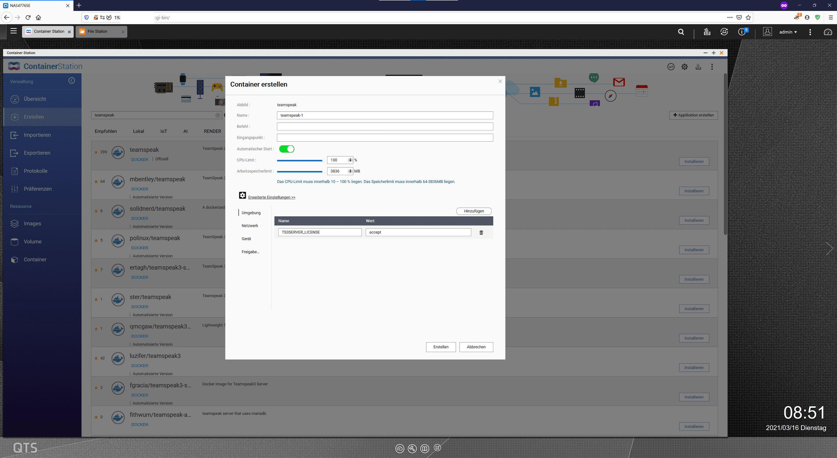

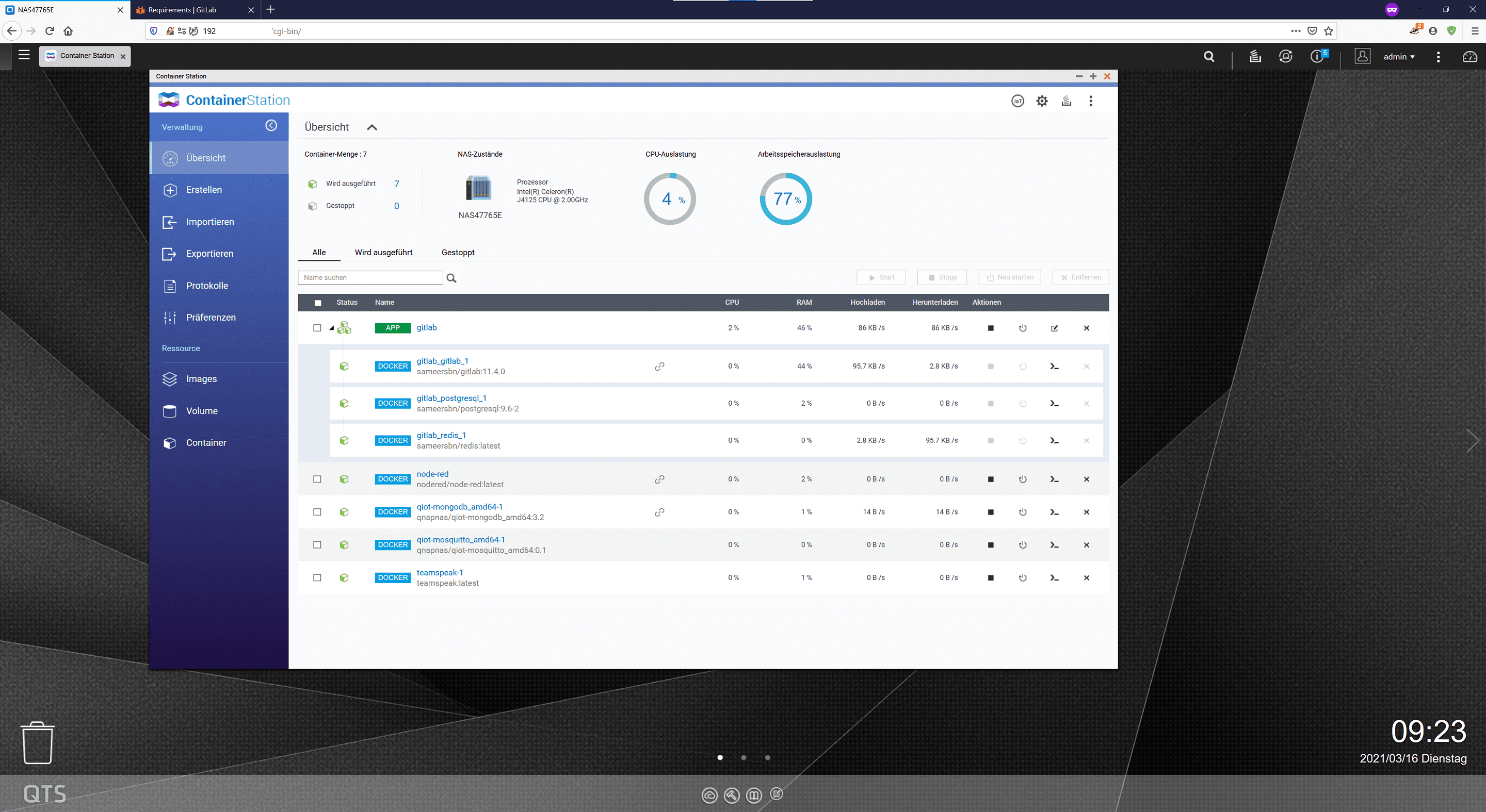

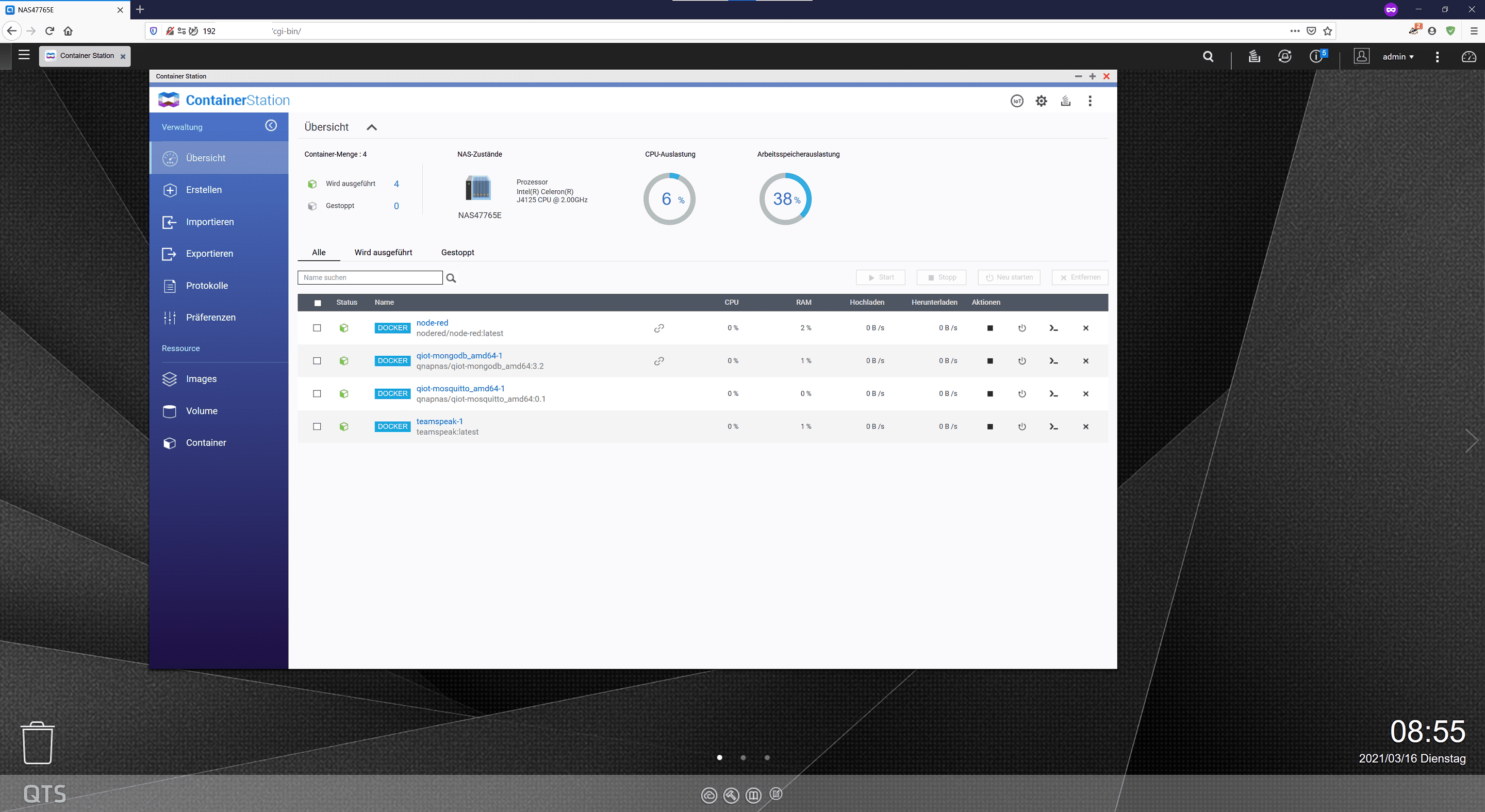

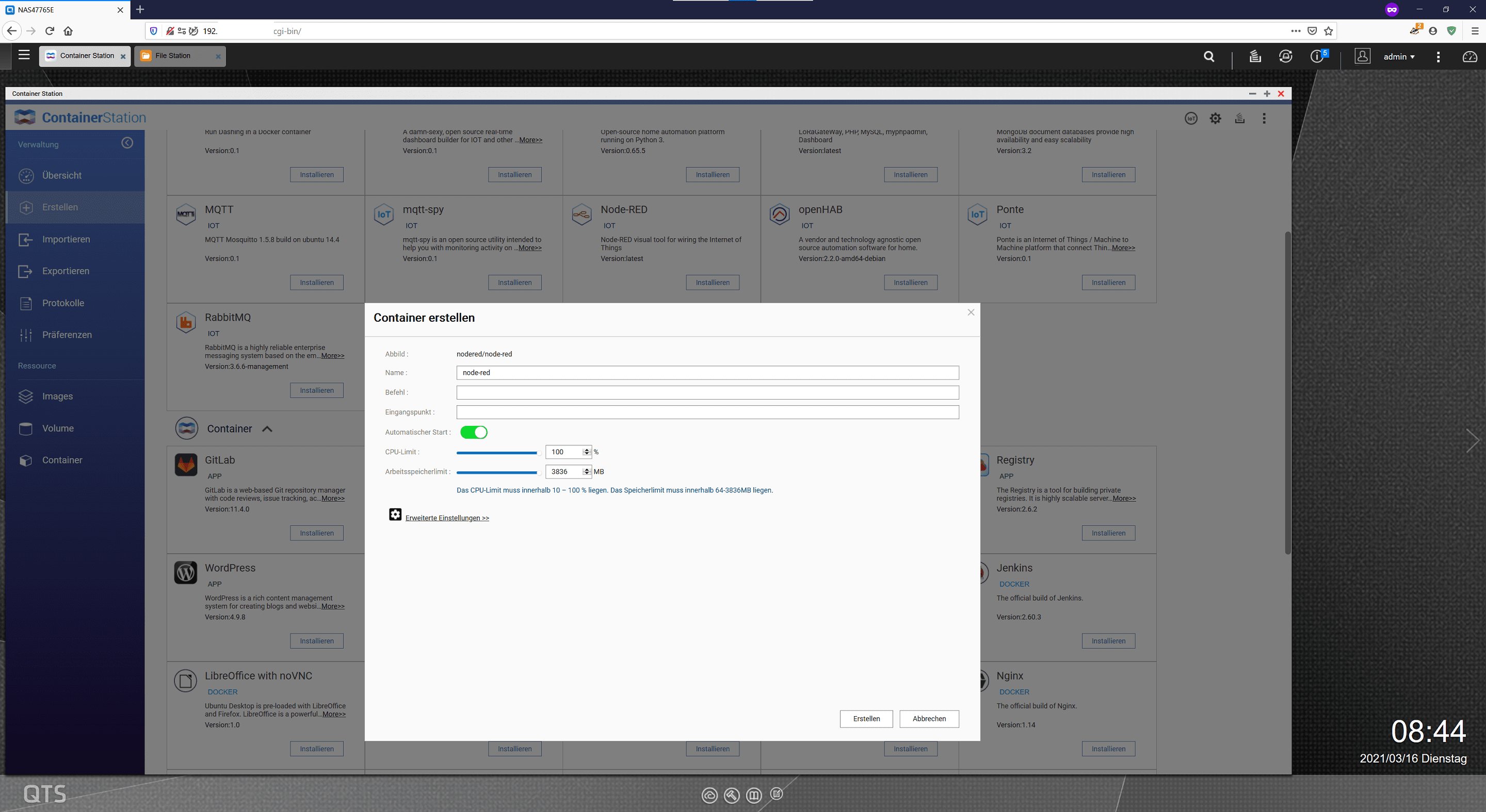

2.13 Virtualisation Station und Docker​
Ich bin sehr glücklich über die Virtualisation Station, denn Sie entspricht allen Erwartungen. Installieren lässt sie sich ganz einfach über das AppCenter.
Zum einen lassen sich von QNAP zertifizierte Container direkt installieren. Ich habe das mal anhand Node-Red und Ditlab getestet:
Container Station Erstellen 1.pngContainer Station Erstellen 2.pngContainer Station Erstellen 3.pngContainer Station Erstellen 4.png

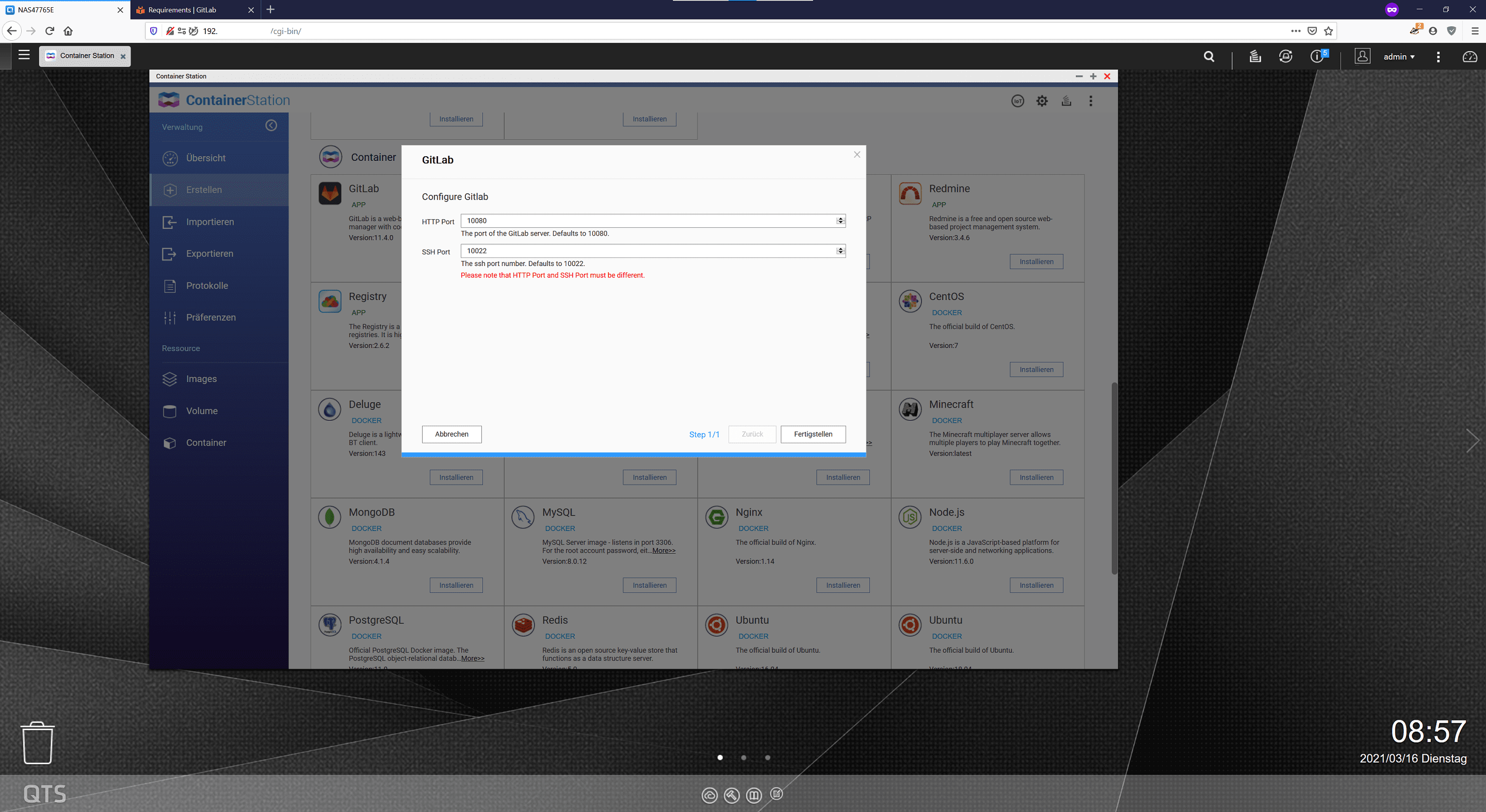

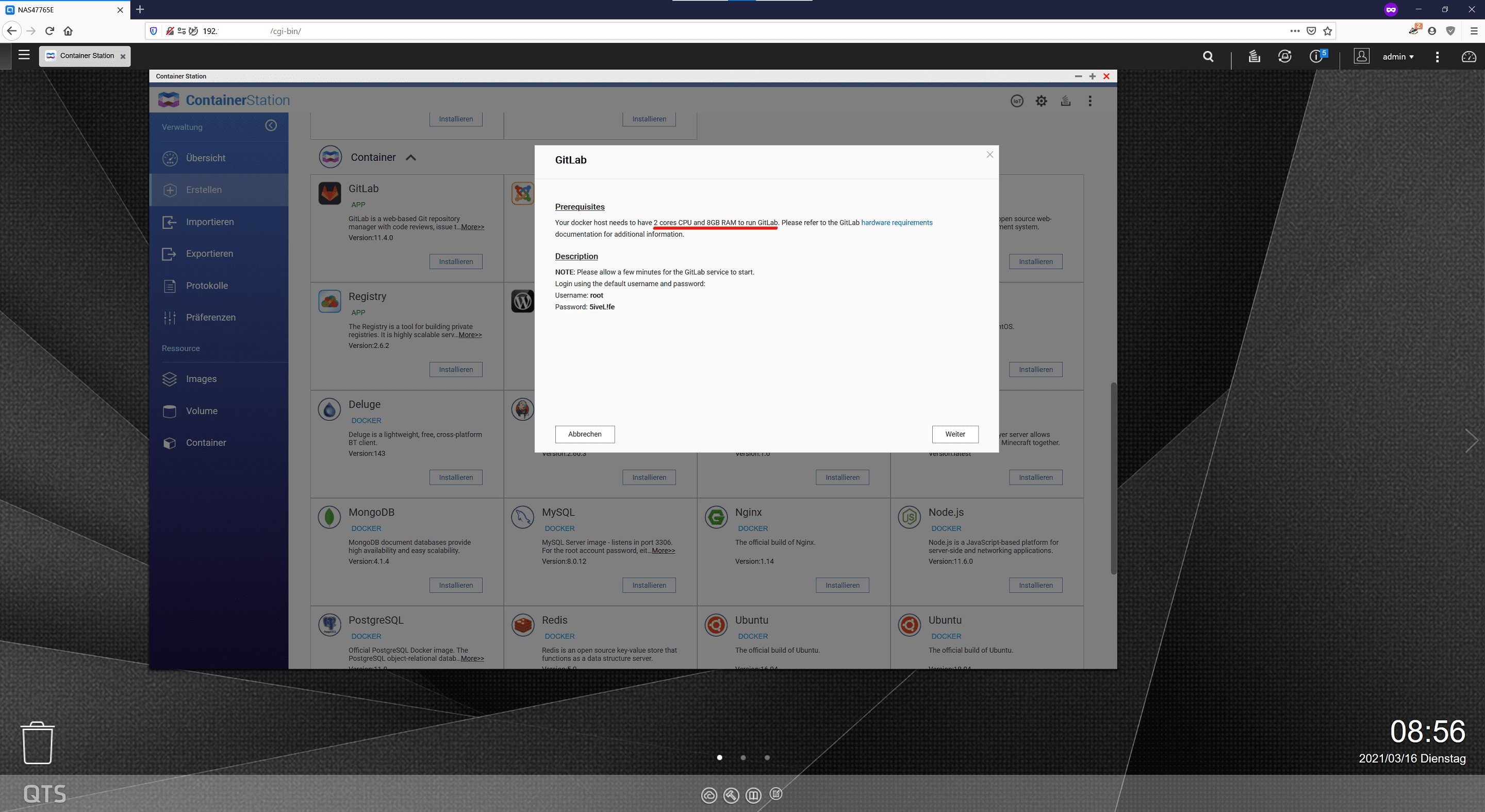

Bei Gitlab kommt zunächst auch gleich die Info, dass mindestens 8GB RAM und 2 CPU-Kerne empfohlen werden.
Container Station Erstellen GitLab 1.pngContainer Station Erstellen GitLab 2.png

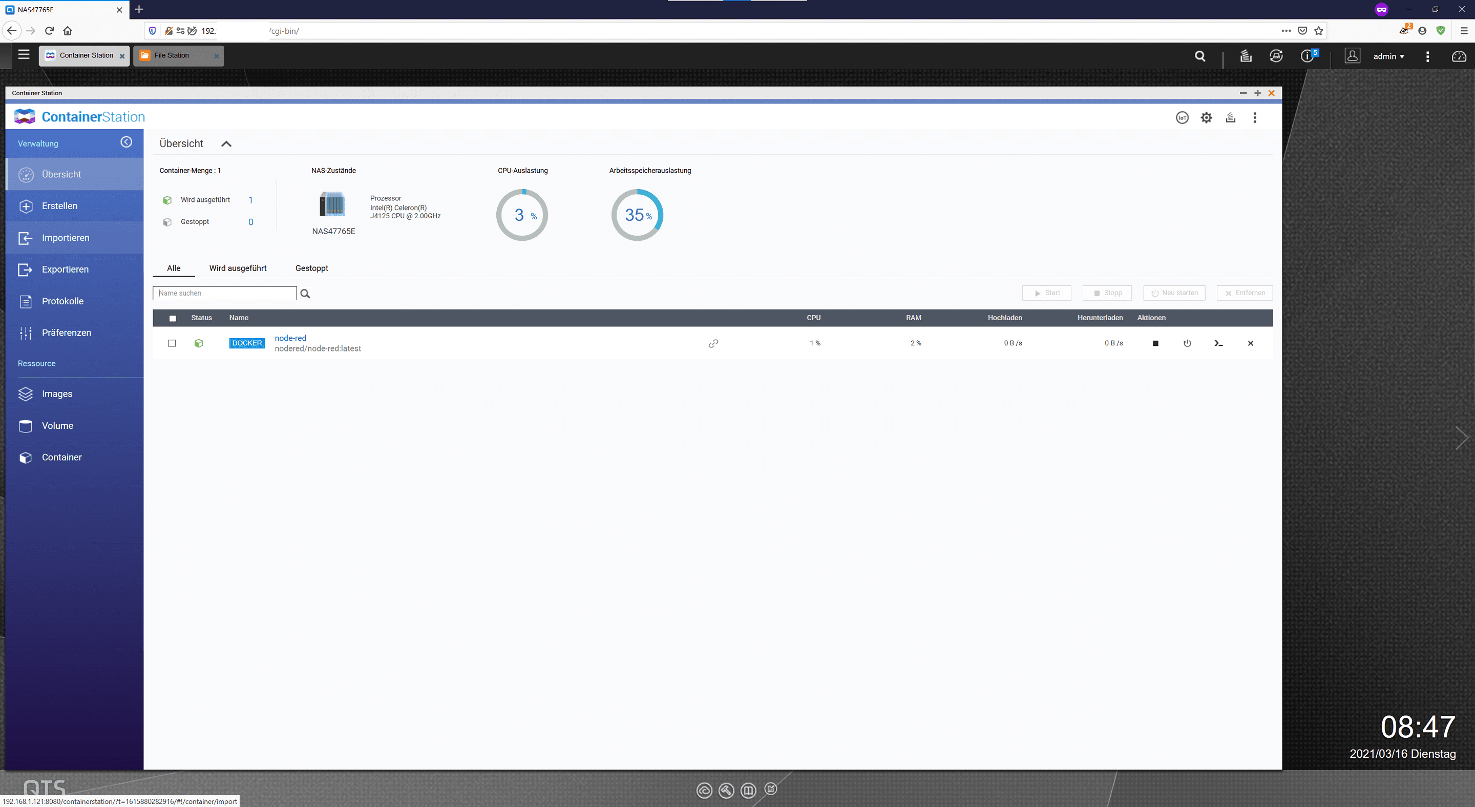

Aber es lassen sich auch Images vom DockerHub ziehen, hierbei erscheint dann eine Warnung über Drittanbietersoftware wie am Beispiel eines TeamSpeak3 Servers.
Container Station Erstellen TS 1.pngContainer Station Erstellen TS 2.pngContainer Station Erstellen TS 3.pngContainer Station Erstellen TS 4.png
Die dritte Möglichkeit ist Docker-Compose um das letzte Fünkchen Anpassung vorzunehmen, die ich allerdings nicht ausprobiert habe. Betrachtet man nun die RAM Auslastung im Idle mit laufenden Containern, ist schon eine 77% Auslastung bei 4GB zu erkennen. Ein Aufrüsten auf mehr RAM ist in diesem Fall also dringen zu empfehlen.

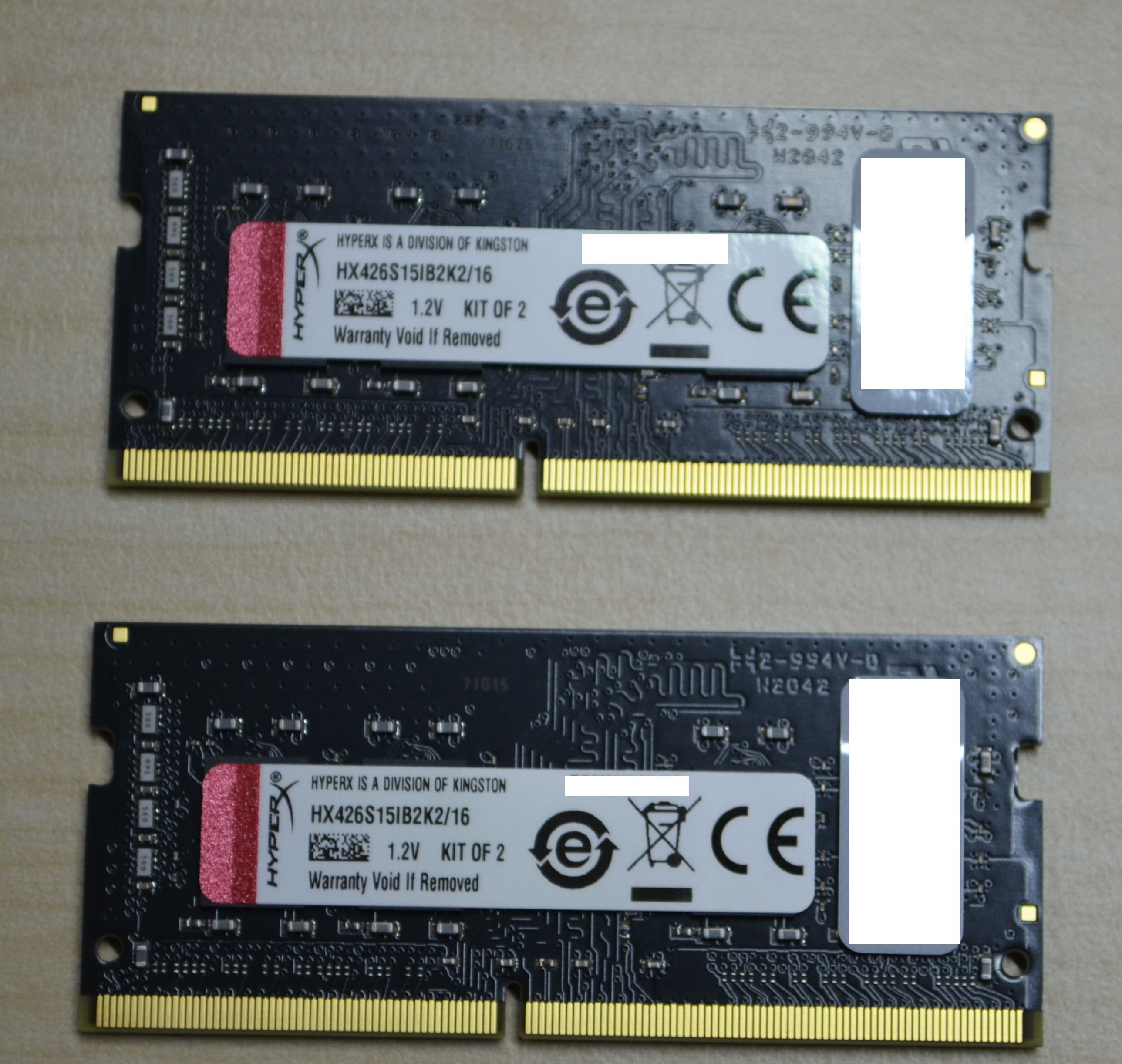

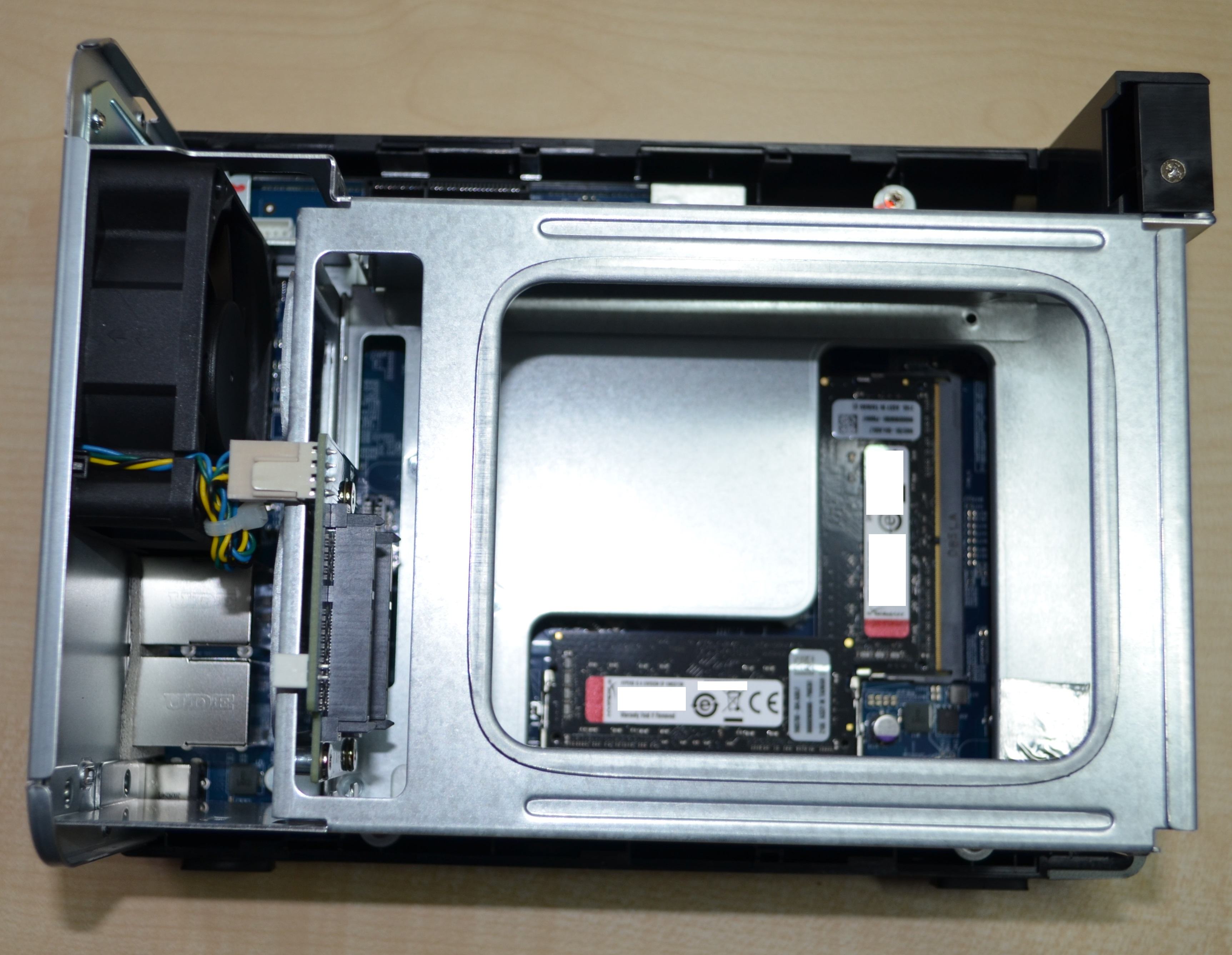

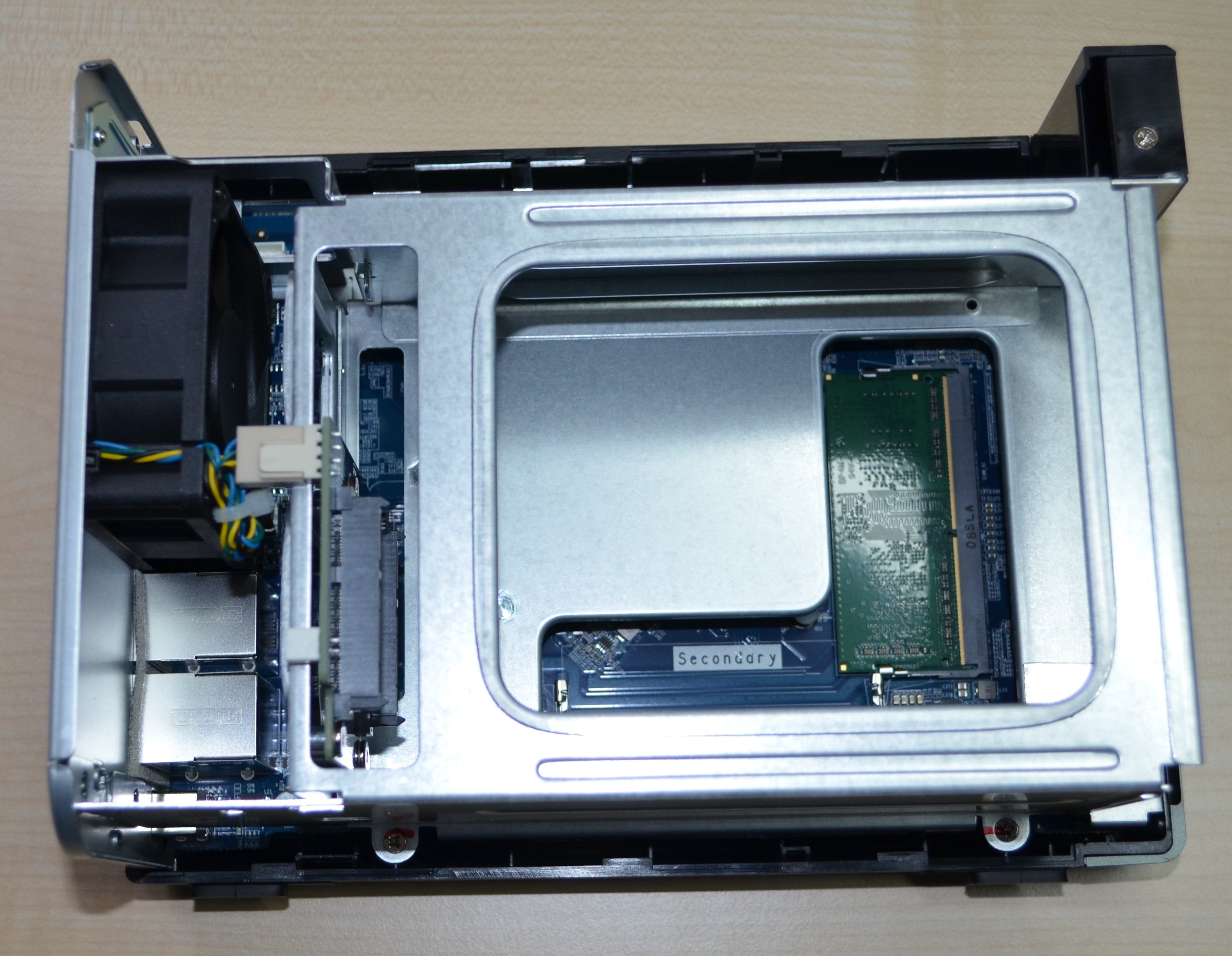

2.14 Maximal 8GB RAM oder ist doch mehr möglich? Memtest86(+)​
Je nach installierten Containern (z.B. Teamspeak) waren die vorinstallierten 4GB locker ausreichend. Mit steigender Anzahl der Container, die etwas komplexer sind (z.B. GitLab) ist es ratsam, den RAM aufzurüsten.
Laut QNAP unterstützt das System bis zu 8GB RAM und auch auf der Intel Homepage wird in den Spezifikationen des Prozessors (Intel Celeron J4125) von maximal 8GB gesprochen. Interessanterweise bieten mehrere Webseiten bis zu 32GB RAM für eben jene Systeme an.
Um den RAM einzubauen, müssen die beiden Schrauben auf der Rückseite gelöst werden. Anschließend kann man das Gehäuse aufschieben. Die beiden RAM Bänke sind gut zu erreichen und ich hatte im Vergleich zum TS-251+ keine Probleme mit dem Tauschen der Speicherriegel.

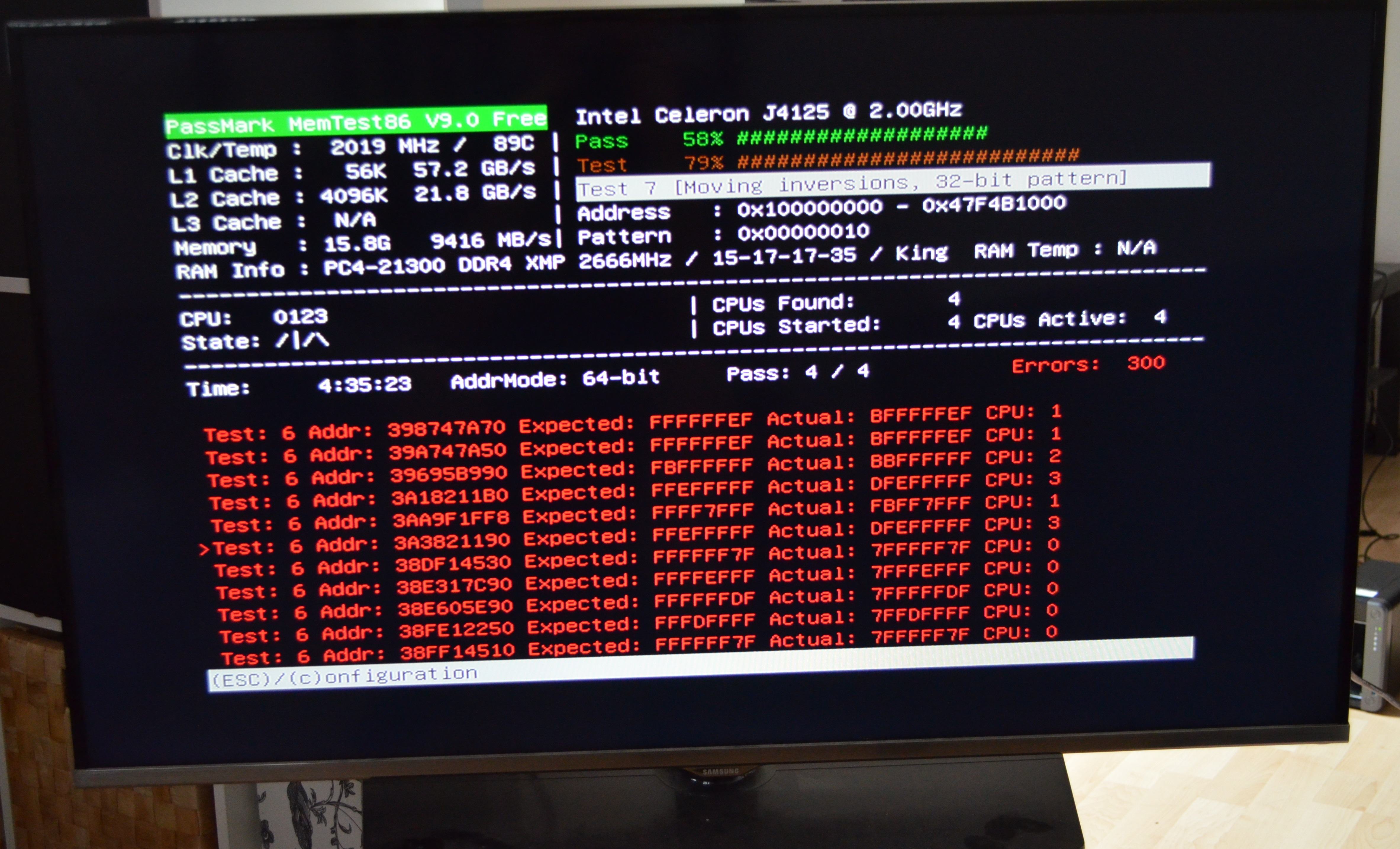

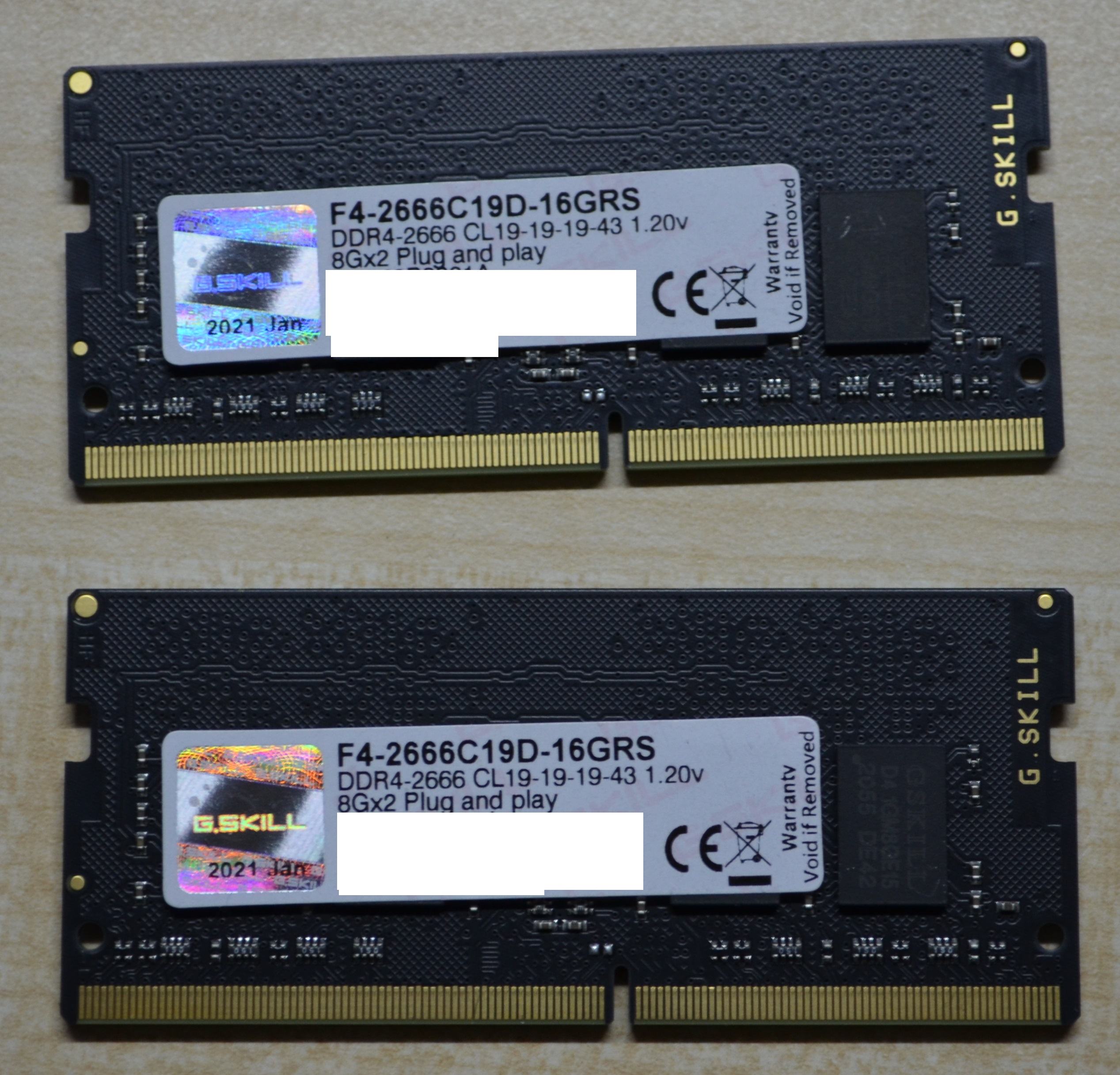

Da die Erfahrungen mit mehr als 8GB ganz gut ausfielen, habe ich direkt 16GB HyperX RAM bestellt (HyperX Impact HX426S15IB2K2/16), da diese einige gute Rezensionen hatten.

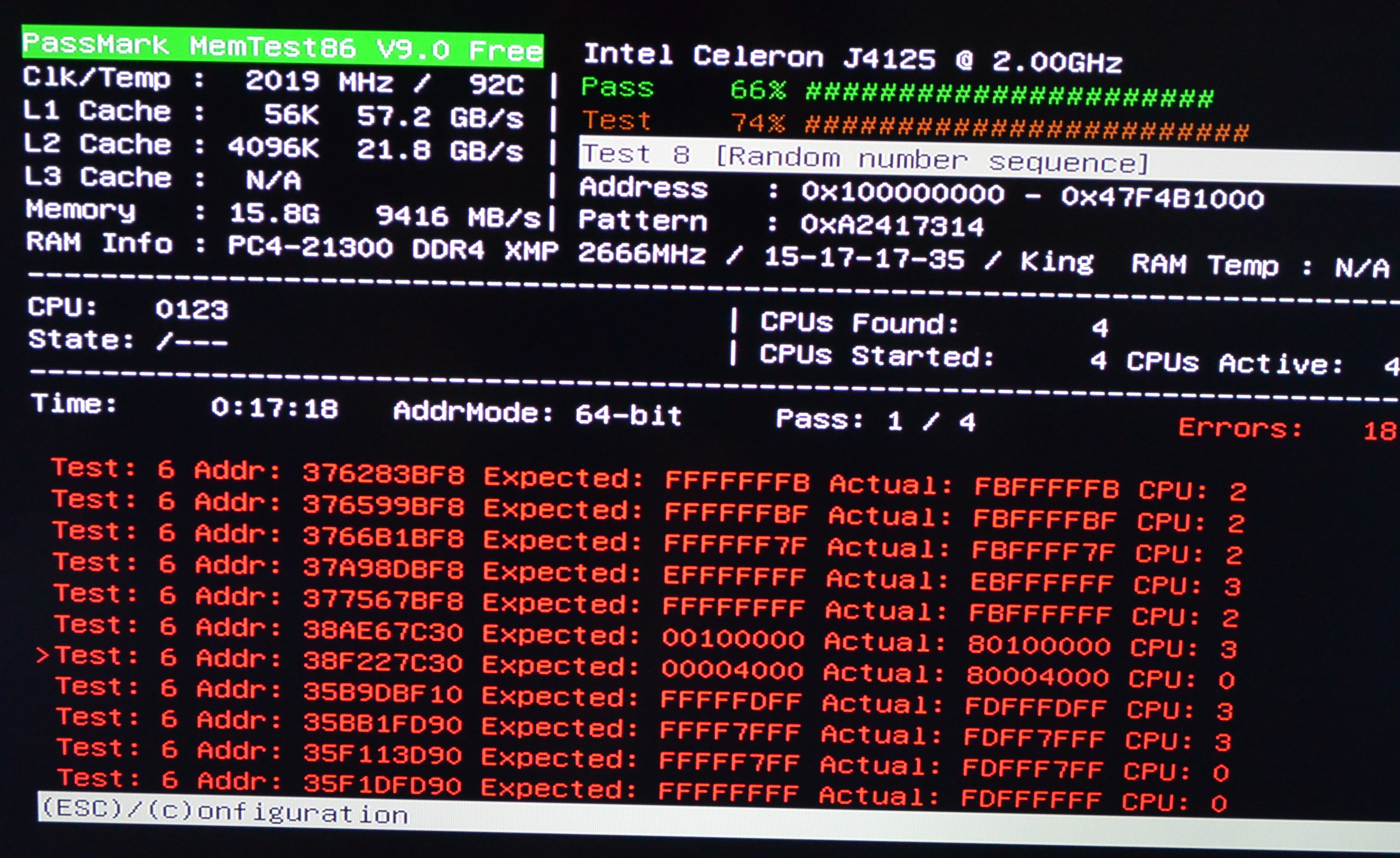

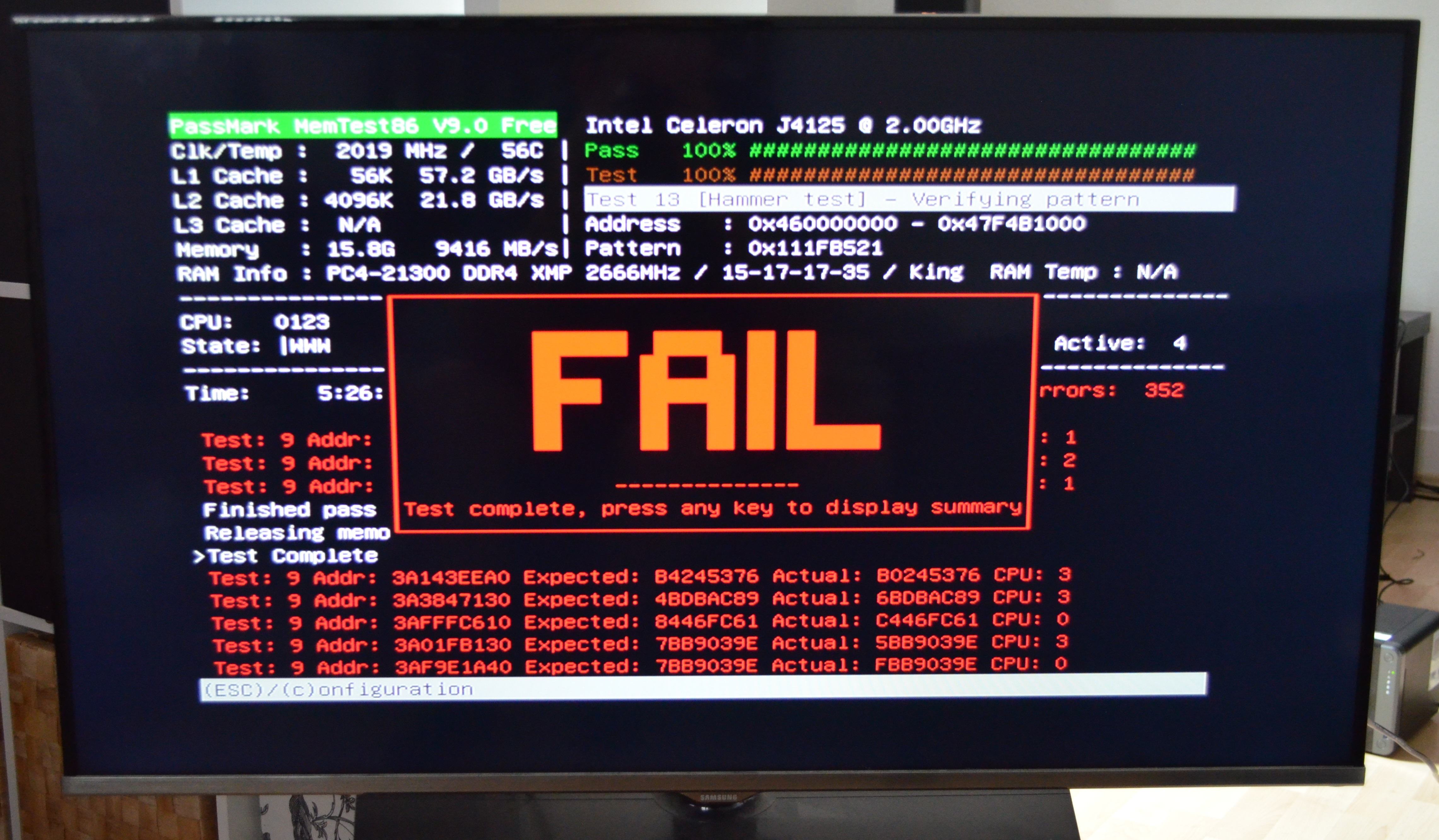

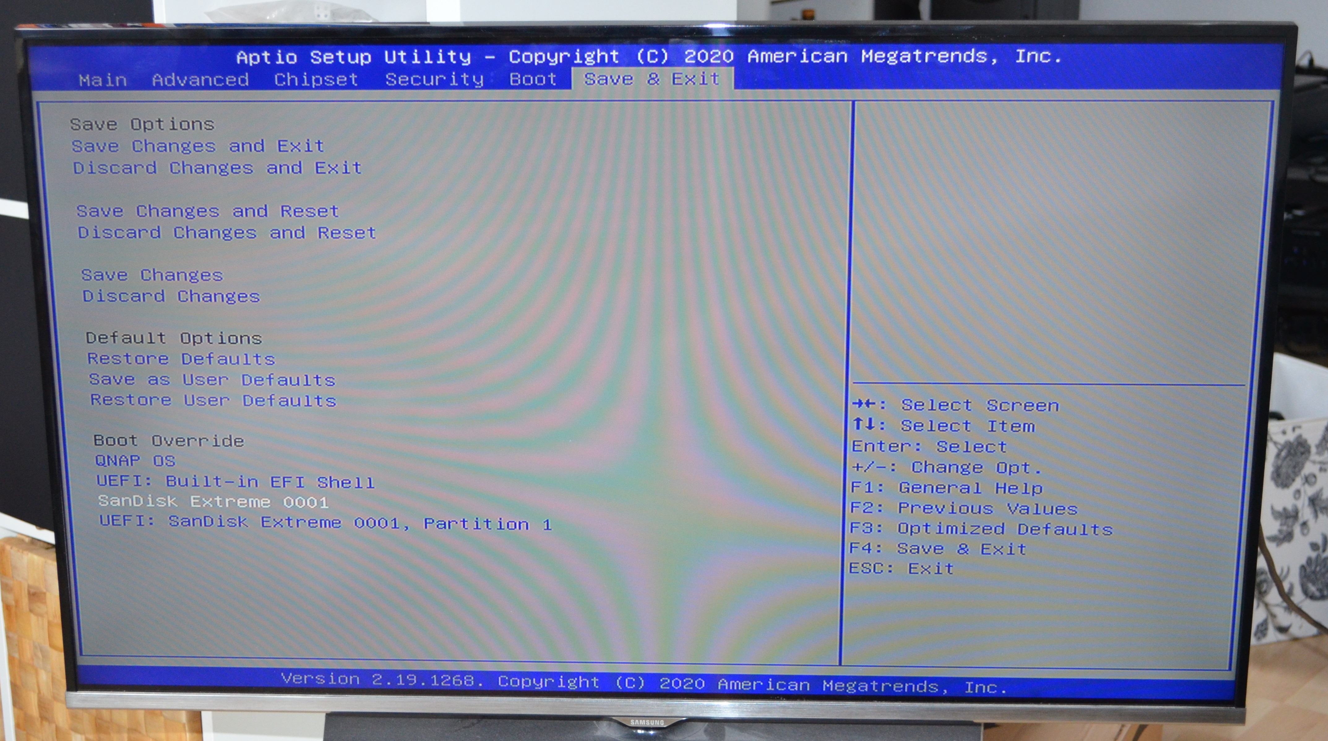

Also RAM eingebaut und das NAS gestartet. Nach kurzem bangen bootete das System und in der Systemübersicht konnte wurden korrekt knapp 16GB RAM angezeigt. Da ich manchmal evtl. etwas paranoid bin, wollte ich den RAM zur Sicherheit noch mit Memtest86+ testen. Nach dem dritten USB-Stick und vielen gescheiterten Versuchen, vom USB-Stick in Memtest86+ zu booten, habe ich zu Memtest86 (PassMark) gewechselt, welches direkt beim ersten Versuch bootete. Hier scheint leider eine Inkompatibilität mit Memtest86+ vorzuliegen.
Leider performten die beiden HyperX Module im Speichertest überhaupt nicht. Ich kann nach 4 Testdurchläufen (Maximum der kostenlosen Version) auf knapp 400 Fehler. Die Hauptverursacher waren Test 6 [Block move, 64 moves] und Test 9 [Modulo 20, Random pattern]. Zuletzt konnte ich mir auch keine finale Testübersicht anzeigen, da Memtest86 beim Versuch, diese anzuzeigen, abstürzte.

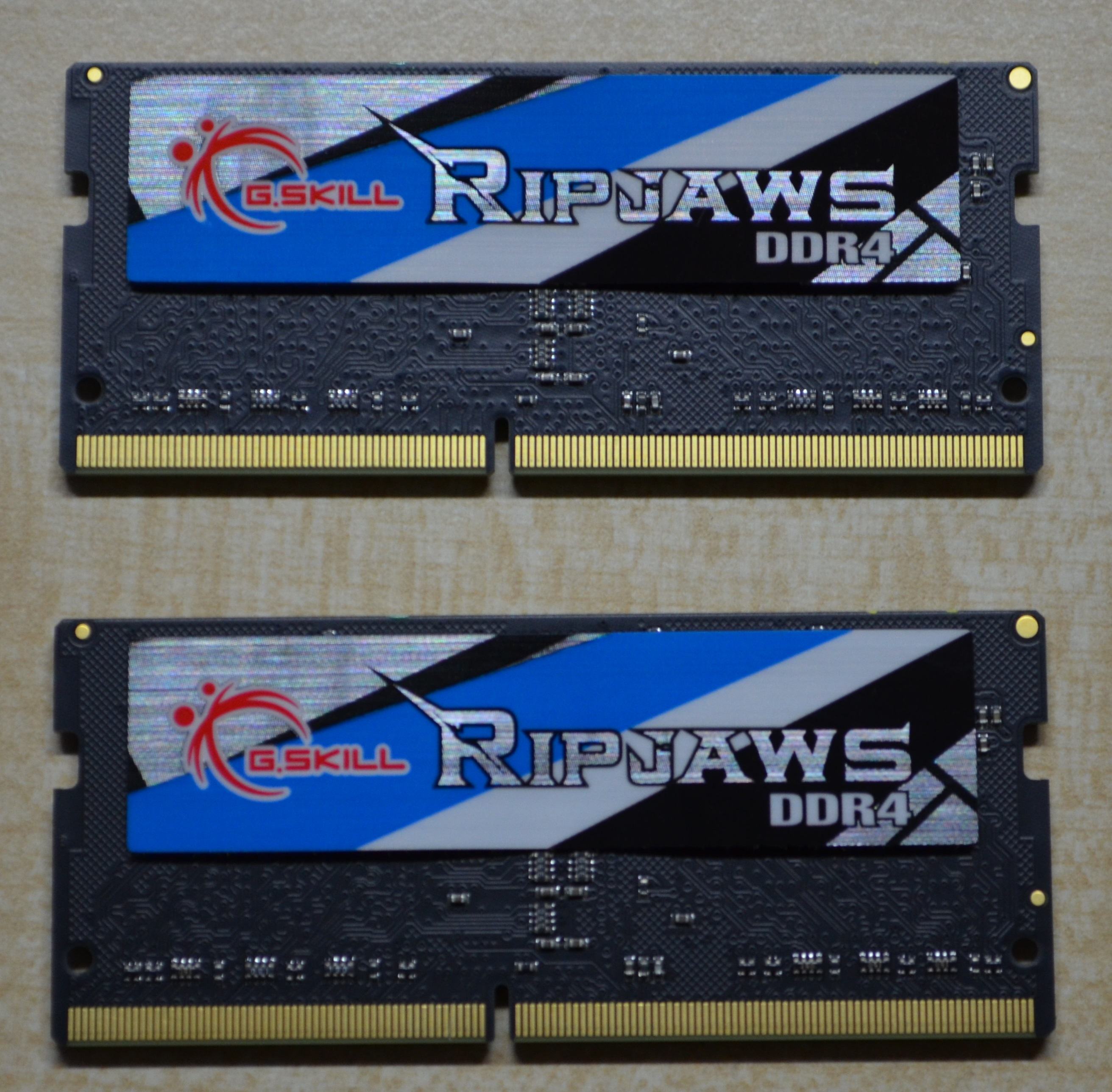

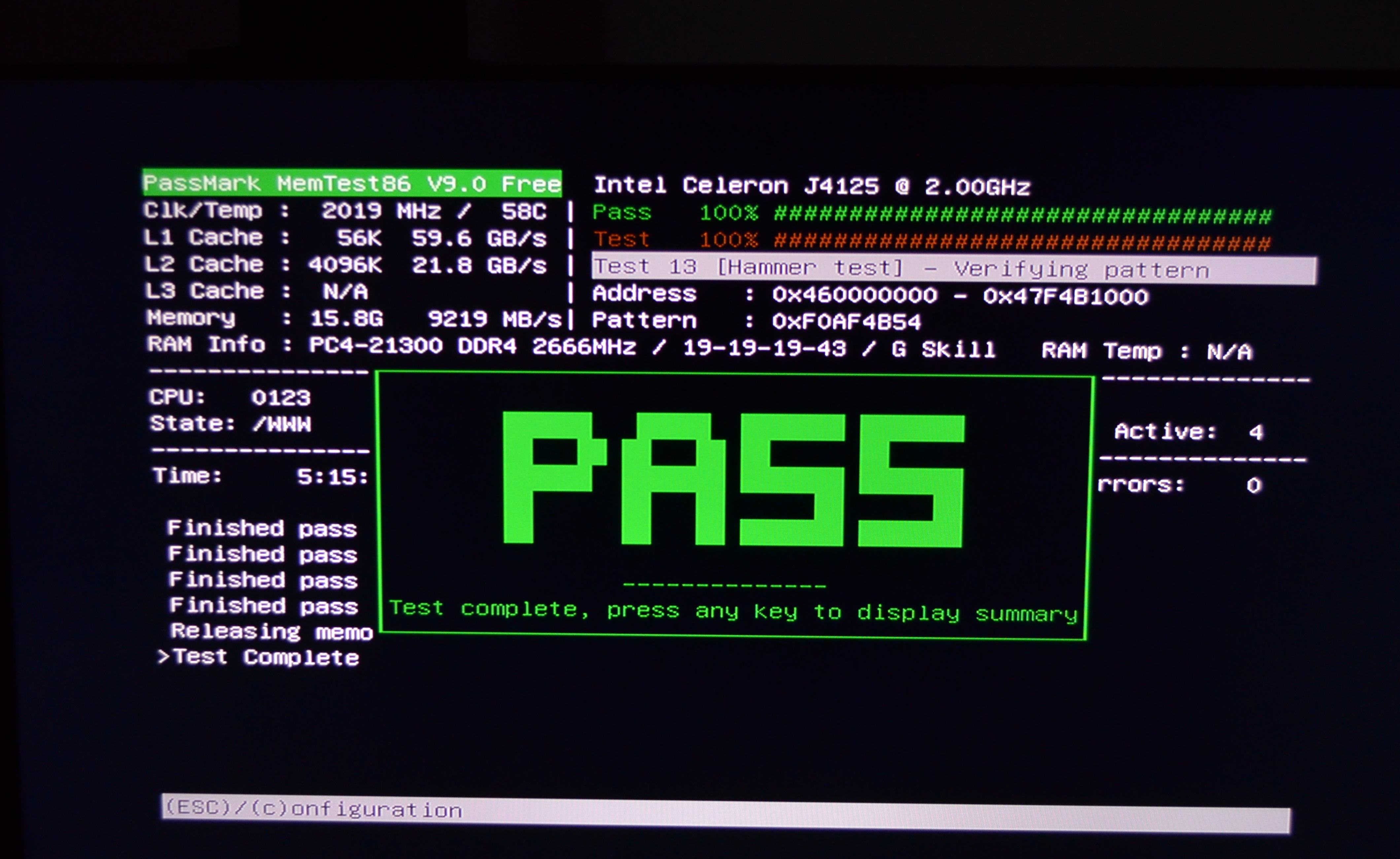

Da ich den Gedanken an 16GB RAM dennoch nicht aufgeben wollte, habe ich noch einen zweiten Versuch mit 16GB G.Skill Ripjaws (F4-2666C19D-16GRS) gestartet. Mit fortschreiten des ersten Testdurchlaufs stieg die Spannung, als ich das erste Mal an Test 6 angekommen bin, aber die Ripjaws enttäuschten nicht. Auch nach allen 4 Testdurchläufen fand Memtest86 absolut keinen Fehler. Der RAM wird im QTS ebenfalls erkannt und innerhalb des Testzeitraums konnte ich auch sonst keine Probleme feststellen.

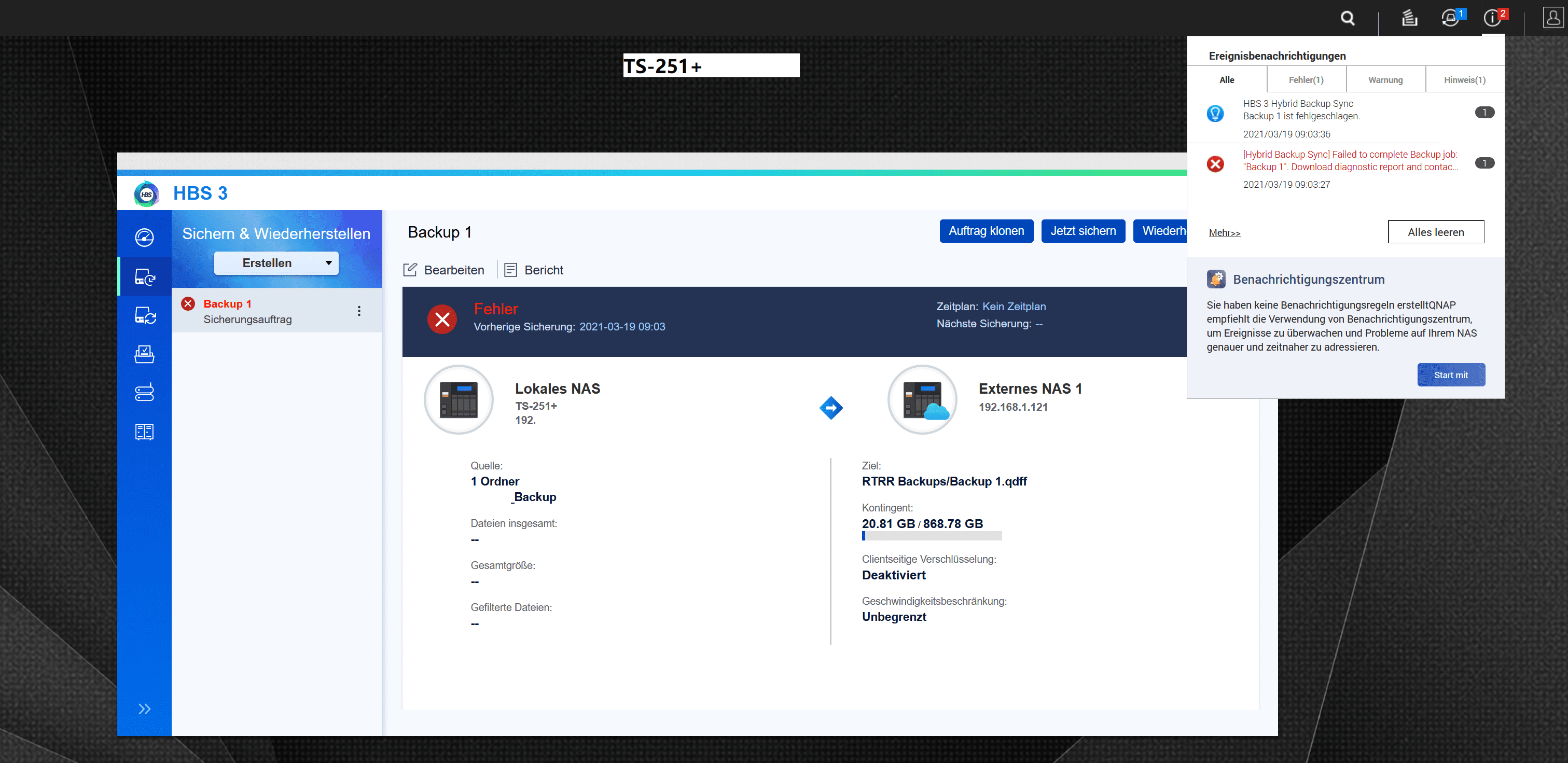

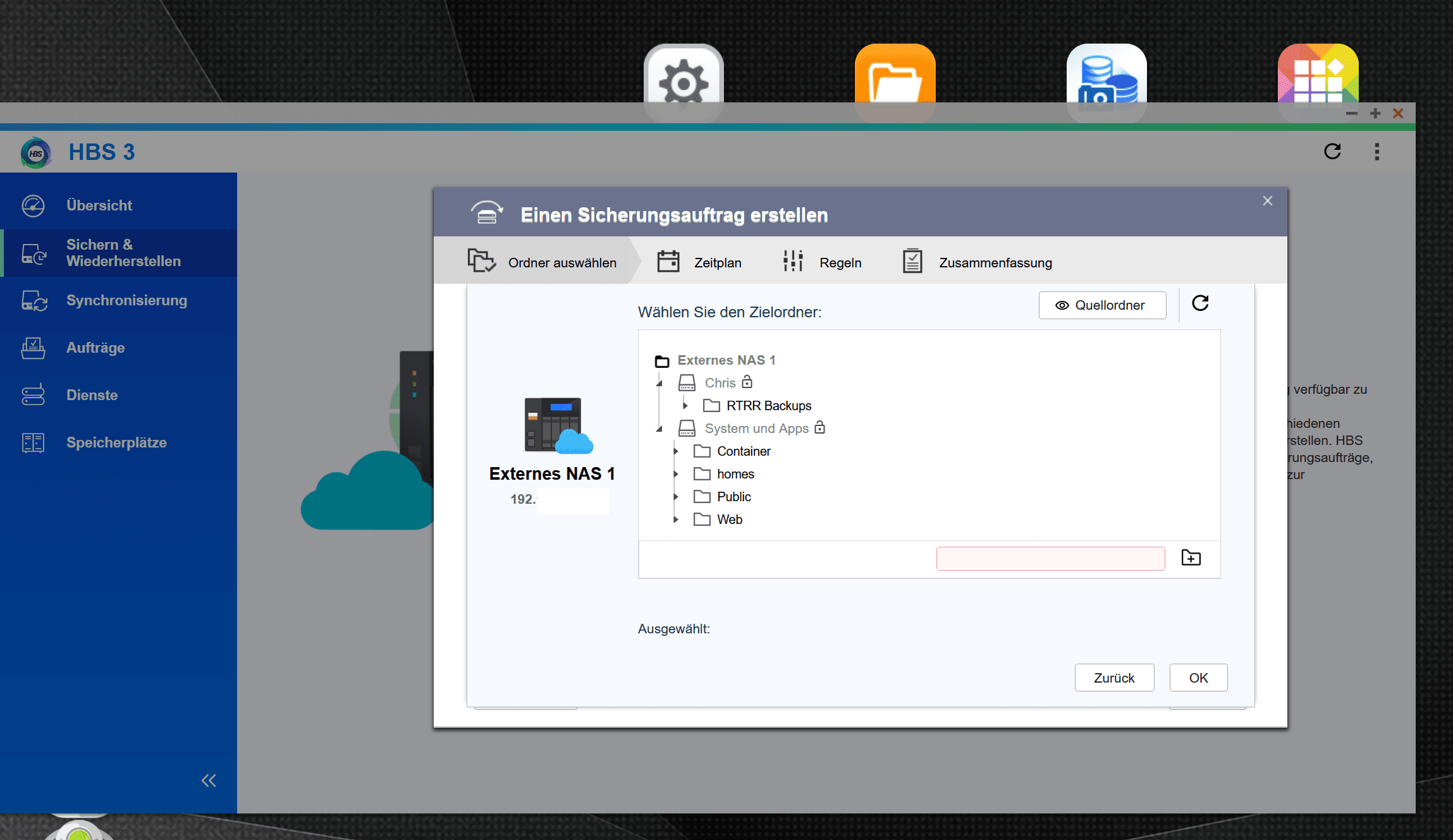

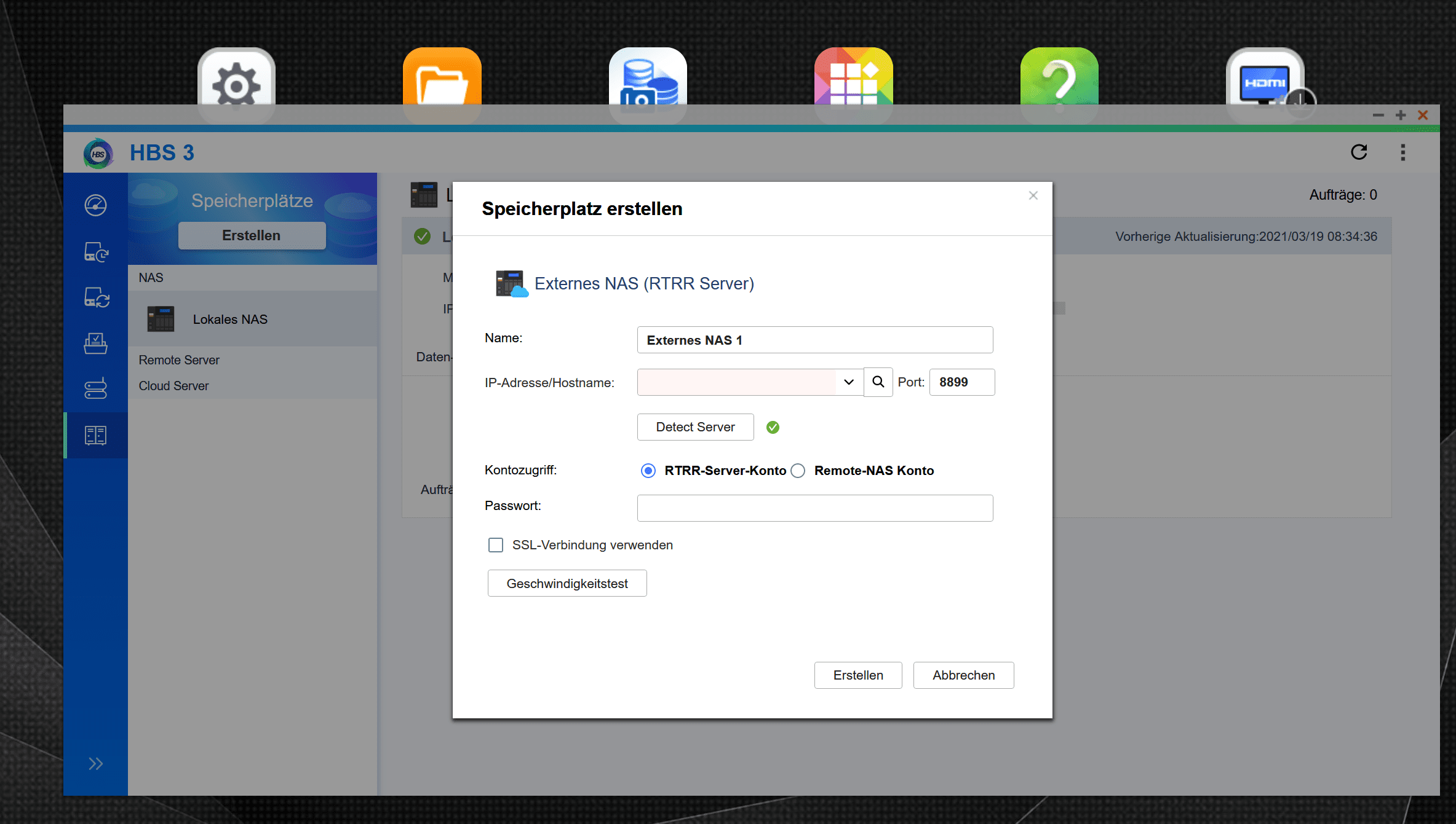

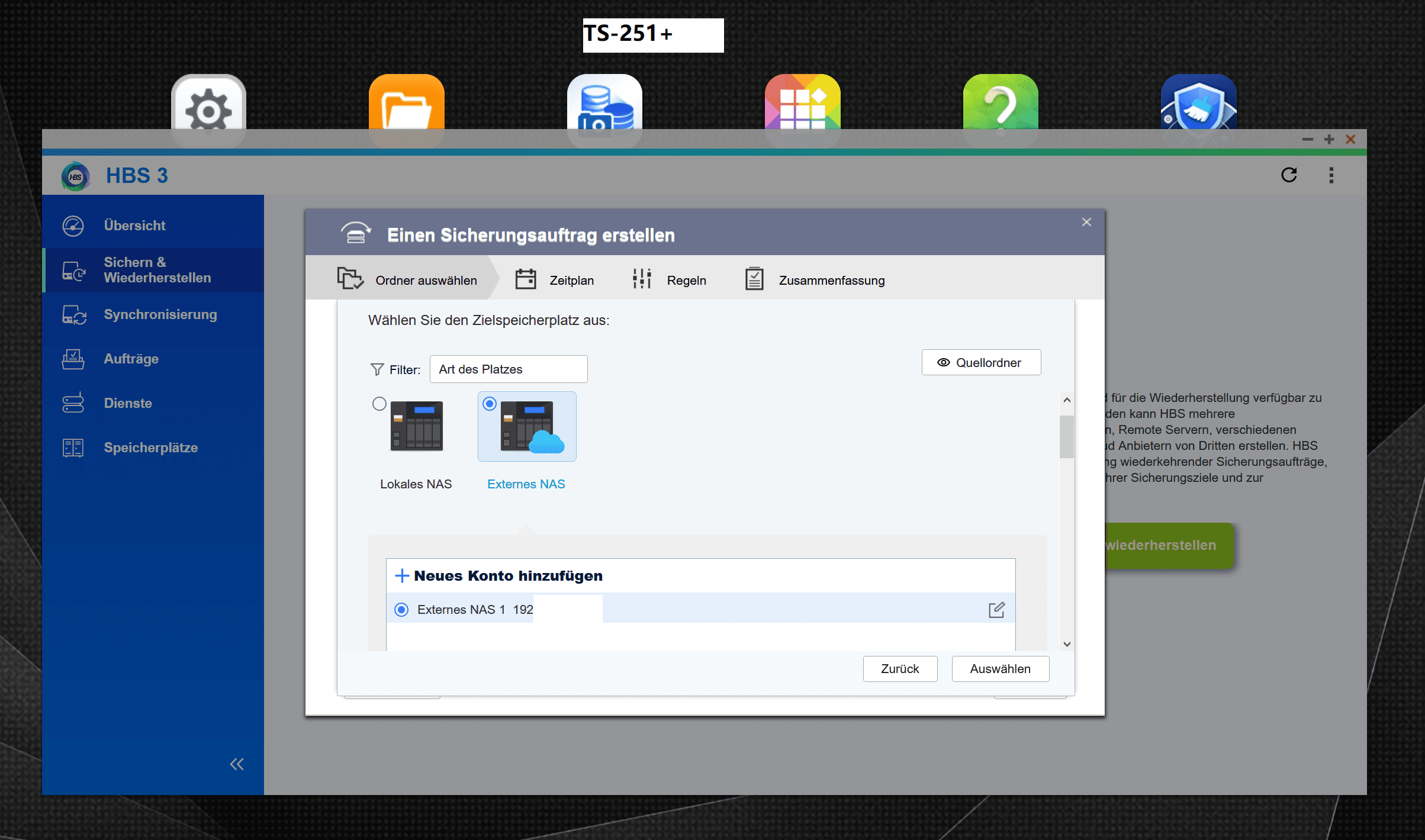

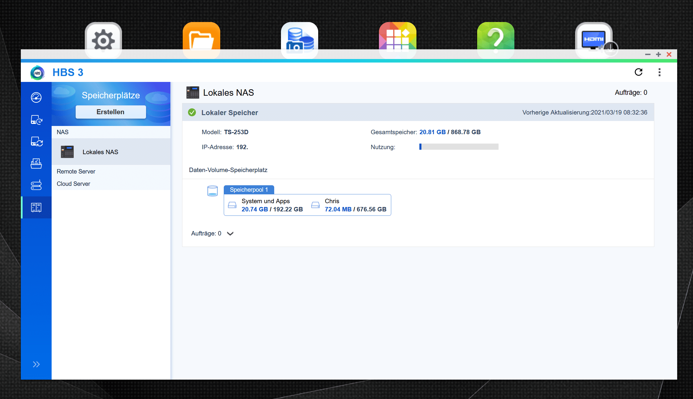

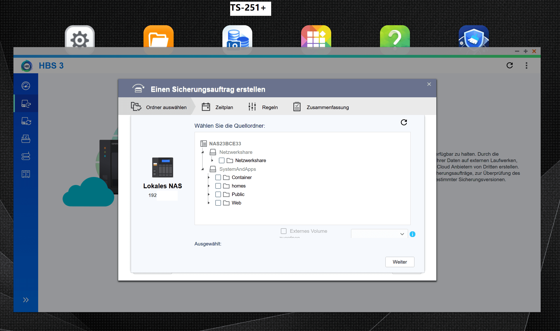

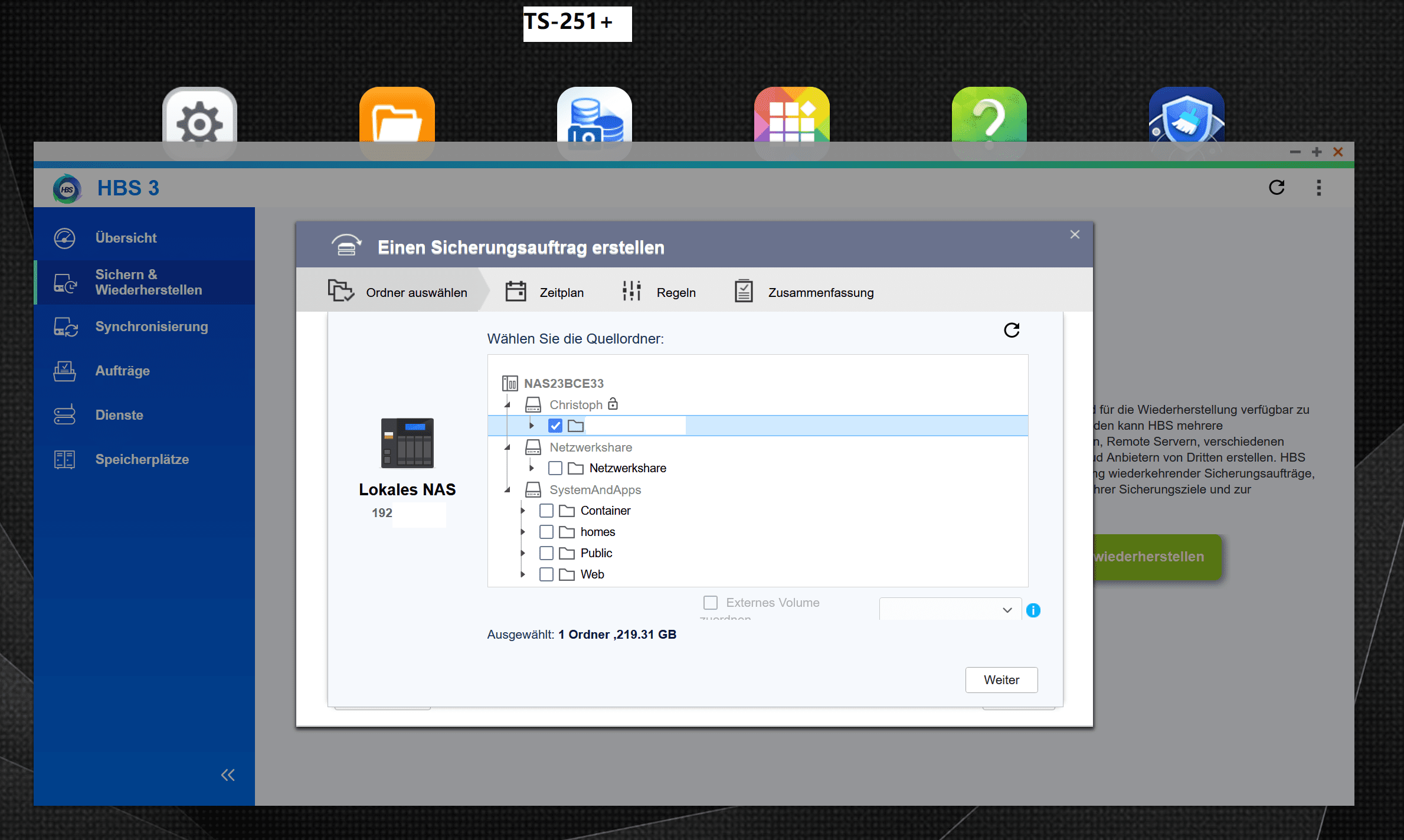

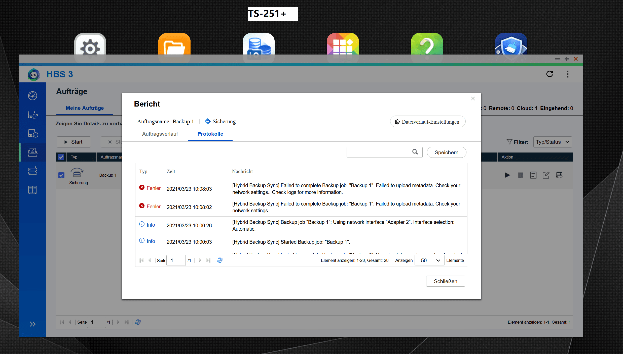

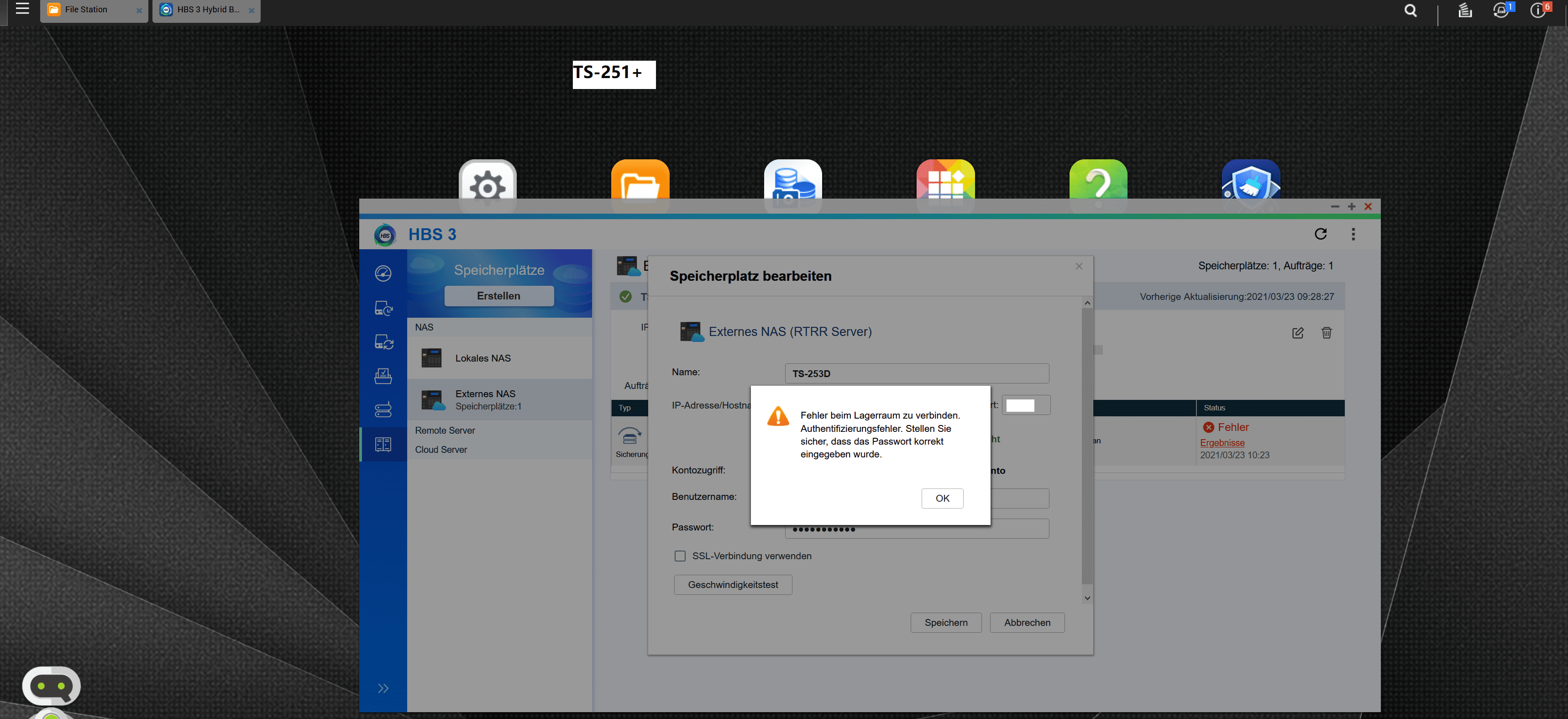

2.15 Ungelöste RTRR Probleme​

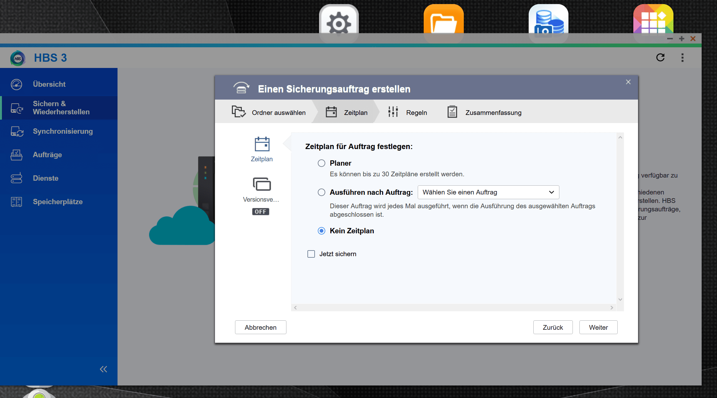

Ich habe schon mehrfach die TS-251+ erwähnt, auf die ich auch Zugriff habe. QNAP bietet mit Real-time Remote Replication (RTRR) die Möglichkeit an, das eine NAS auf das andere zu „Backuppen“. Das soll sogar über das Internet funktionieren, war mir aber anfangs zu heikel und ich versuchte es über eine lokale Verbindung über den Router.
In der Theorie sollte das RTRR wirklich sehr einfach funktionieren, die Anleitung ist gut zu verstehen und mit wenigen Klicks kann es auch schon los gehen. Da auf dem hier zu testenden TS253D noch kaum Daten lagen, habe ich den Prozess vom brechend vollen TS-251+ gestartet. Aus diesem Grund sind die meißten Bilder auch von der Weboberfläche der TS-251+.
Das TS-253D wurde erkannt und die „Hybrid Backup Station 3“ konnte mit der RTRR starten. Dann kam die Ernüchterung „Fehler“. Die Fehlermeldung besagt „Lade den Diagnosebericht herunter und setze dich mit QNAP in Verbindung“… wow. Da ich nicht so schnell aufgeben wollte, startete ich nochmals mehrere Versuche. Auch ein RTRR vom TS-253D auf das TS-251+ war nicht möglich.
RTRR 1.pngRTRR 2.pngRTRR 3.pngRTRR 4.pngRTRR 5 (TS251).pngRTRR 6 (TS251).pngRTRR 7 (TS251).pngRTRR 8 (TS251).pngRTRR 9 (TS251).pngRTRR 10 (TS251).pngRTRR 11 (TS251).png
Nach Versuch X und vielen Einstellungen in den Netzwerkeinstellungen startete der RTRR Auftrag und begann mit der Sicherung. Ich war happy, es endlich geschafft zu haben, bis nach 10% oder so „Fehler: Fehler beim Synchronisieren der Metadaten. Überprüfen sie Ihre Netzwerkeinstellungen“ auftrat und der Prozess erneut abgebrochen wurde.
Um sicher zu gehen, habe ich also sämtliche Firewalls und Netzwerkregeln im Router und beiden NAS die ich finden konnte, deaktiviert. Von nun an kam dann bei jedem Versuch, ein RTRR zu starten der Fehler „Empfange Authentifizierungsfehler vom entfernten RTRR Server, überprüfen Sie Ihr Passwort.
Es wird wohl doch Zeit, sich mal mit QNAP „zusammenzusetzen“, aber dafür habe ich momentan keine Zeit.
