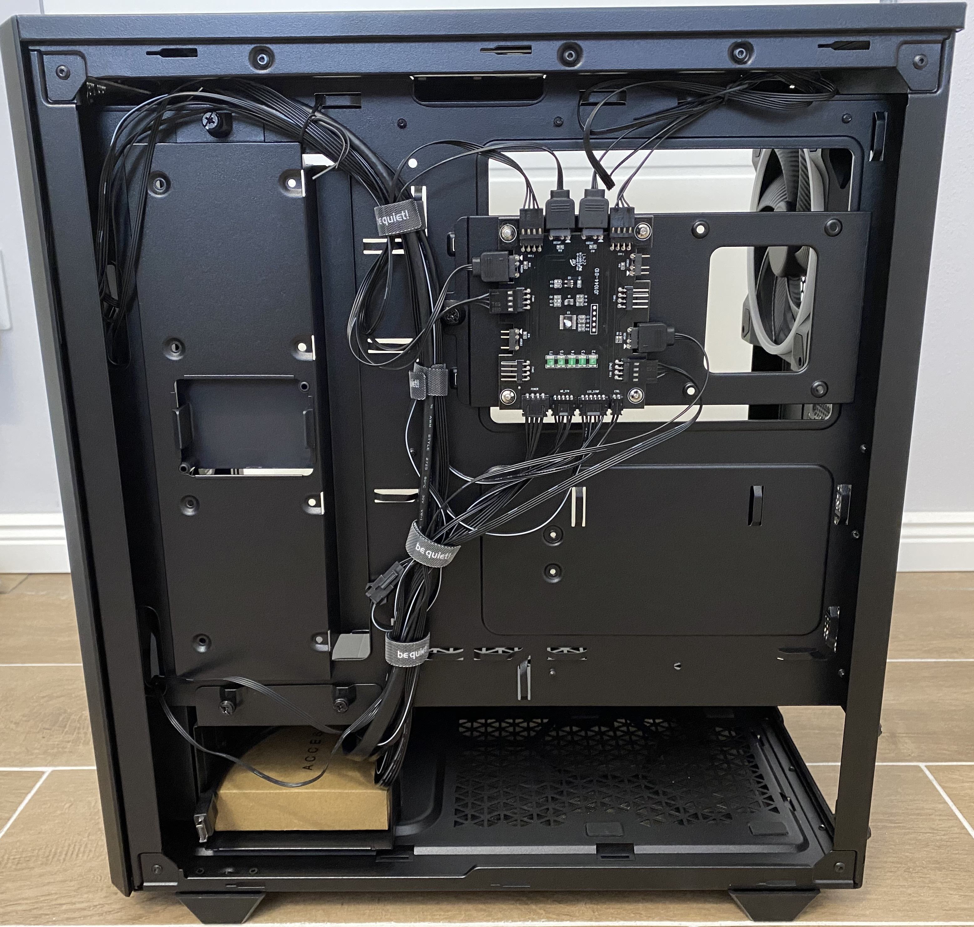

Im Inneren des Gehäuses ist Platz für Mini-ITX bis ATX Mainboards. Für Kabelmanagement sorgt eine Versatzschiene. Auf dieser Schiene findet sich auch Platz für zwei 2,5“ HDDs / SSDs. Die Schiene lässt sich durch Lösen einer Rändelschraube leicht entfernen.
Das rechte Seitenteil besteht aus Metall. Besonders ist hier die Dämmung auf der Innenseite.
Die Rückseite des Mainboard Trays weist einen weiteren 2,5“ HDD / SSD Platz auf. Zudem ist hier die Lüfter- und RGB-Steuerung montiert. Zwei weitere 3,5“ HDDs können im unteren Bereich in einem entsprechenden Tray montiert werden. Die Innen- und Außenseite des Trays ist dabei mit Gummipuffern zur Entkopplung ausgestattet. Das HDD Tray kann zudem leicht versetzt werden. Dies ist notwendig, wenn in der Front ein 280 oder 360 Radiator montiert ist. Hier gibt es dann aber die Einschränkung, dass der Radiator maximal 3,5 cm dick sein darf. Falls das HDD Tray nicht genutzt wird, dürfen Radiatoren in der Front maximal 8,7 cm dick sein.

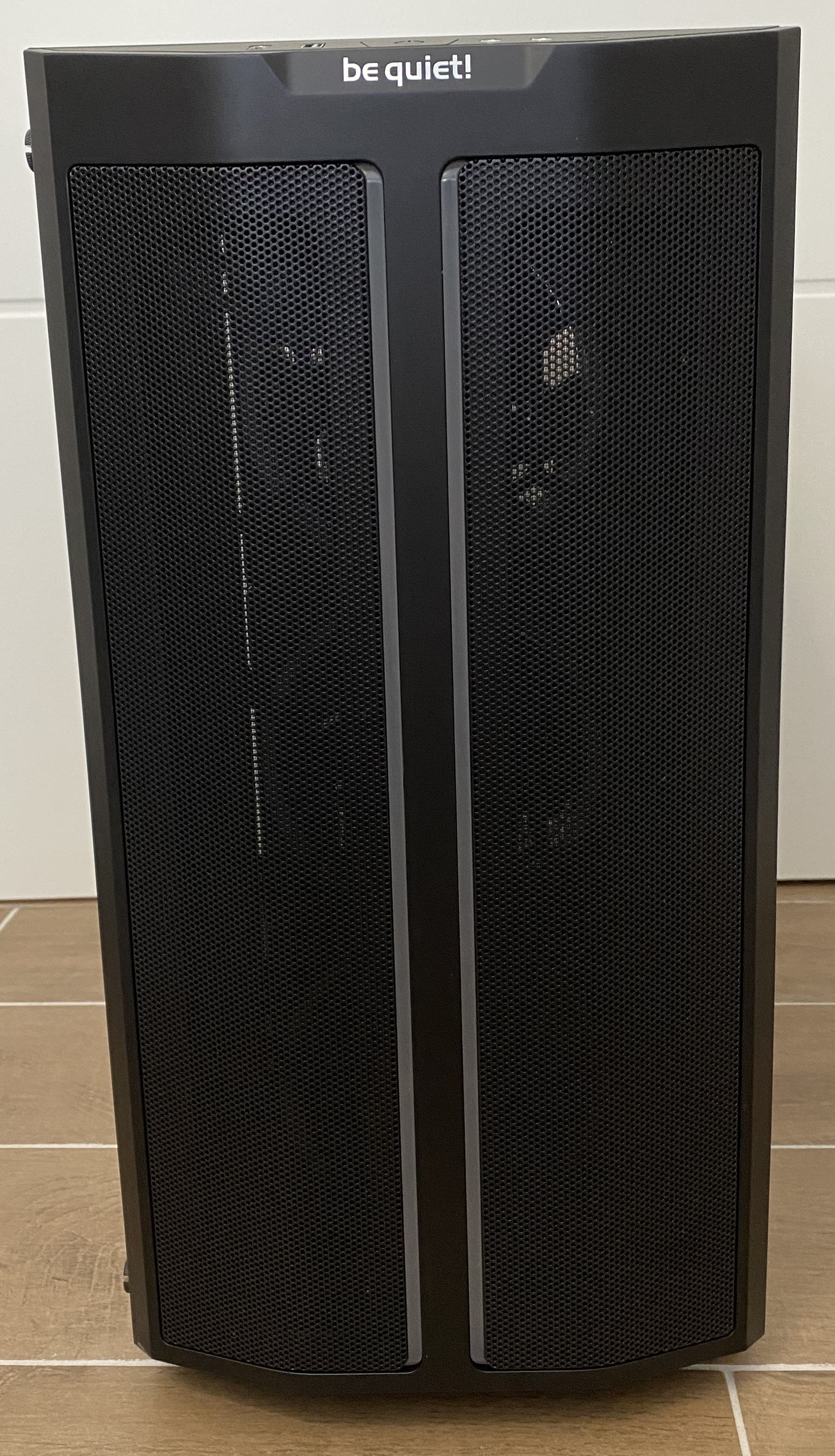

Die Frontblende besteht im Gegensatz zum restlichen Gehäuse aus Plastik. Im montierten Zustand fällt dies nicht besonders auf. Es handelt sich hier um eine Mesh-Frontblende, die durch zwei mittige LED-Streifen unterteilt ist. Dahinter verbirgt sich ein Staubfilter. Wiederum dahinter befinden sich die drei Frontlüfter.

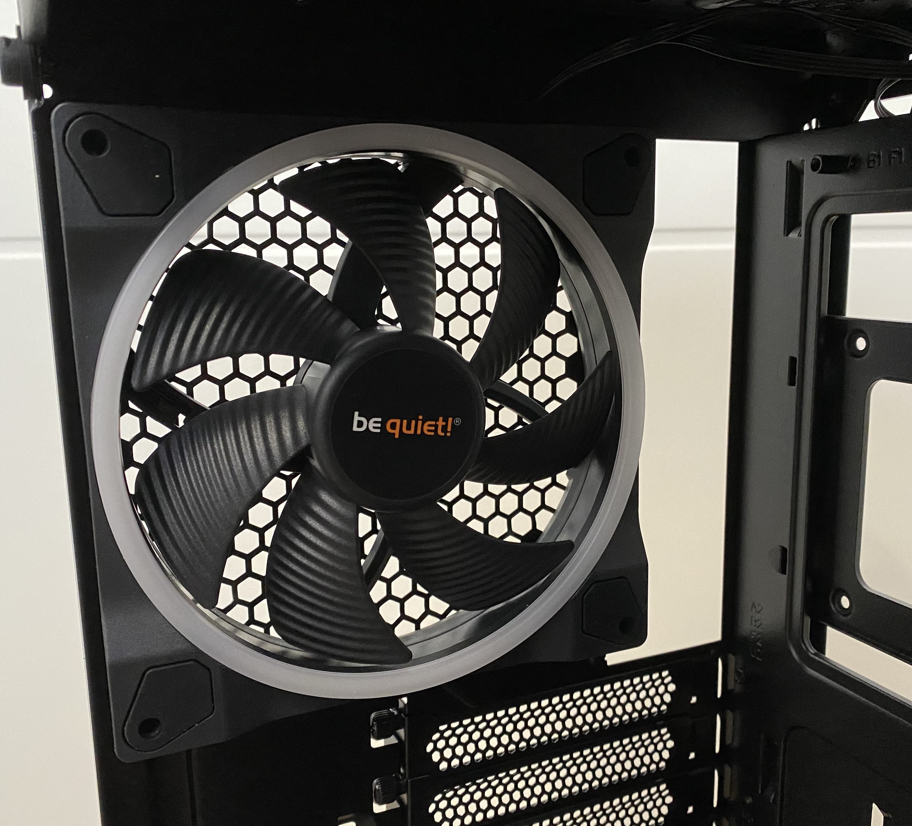

Insgesamt sind vier Gehäuselüfter enthalten. In der Front sind drei be quiet! Light Wings 120mm verbaut. Im Heck findet sich zudem ein be quiet! Light Wings 140mm Lüfter.

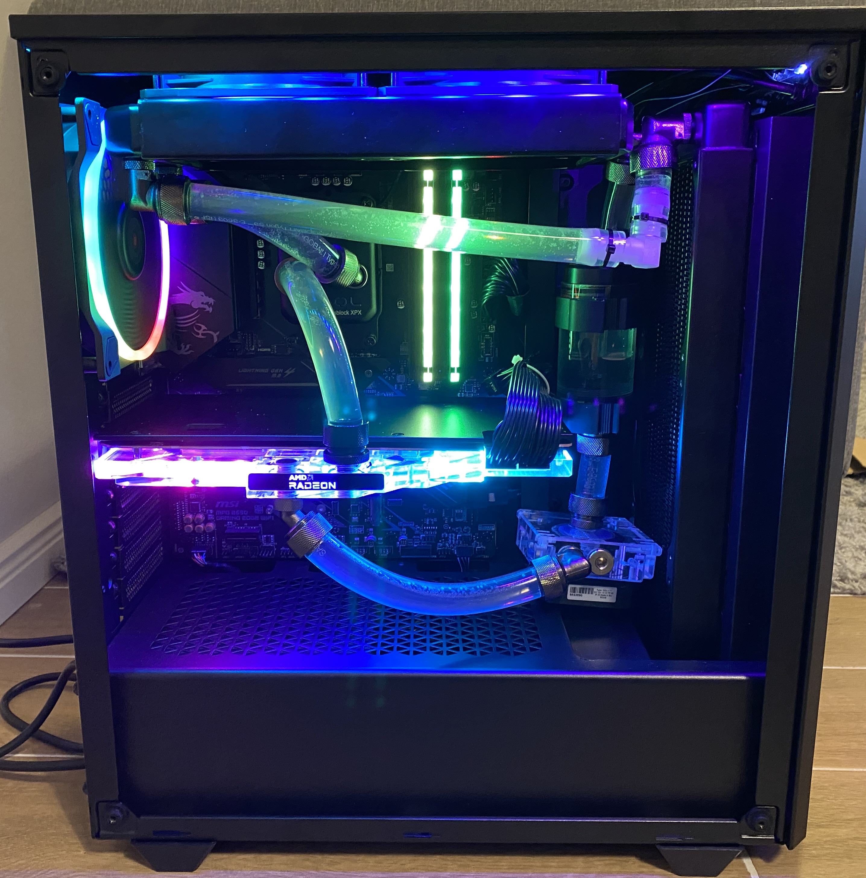

Vorweg kann gesagt sein, dass ich beim Einbau das ein oder andere Problem hatte. Fangen wir aber von vorne an.
Zuerst habe ich den 360er Radiator in der Front montiert. Dafür mussten die vormontierten Lüfter demontiert werden. Diese sind von innen mit Standard-Lüfterschrauben befestigt. Das macht die Demontage des unteren Lüfters etwas knifflig, da hier der Zwischenboden im Weg ist.
Zur Befestigung des Radiators inkl. der Lüfter muss man die Schrauben von vorne einschrauben. Das funktioniert grundsätzlich gut, allerdings gibt es hier keine Metallschiene, auf der man die Schrauben festziehen kann. Hier muss man vorsichtig hantieren, da man die Schrauben direkt an den Lüftern festzieht. Im Fall der be quiet! Silent Wings sitzt dort ein Gummipuffer, weswegen es keinen richtigen Druckpunkt gibt. Schlussendlich sitzen aber sowohl Lüfter, als auch Radiator sicher und fest. Ich kann vorwegnehmen, dass es auch im Betrieb keine unangenehmen Geräusche durch diese Montage gibt.
Anschließend habe ich das Mainboard inkl. CPU, RAM und CPU Kühler montiert. Dies funktionierte einwandfrei. Die Schraublöcher für die Mainboard Montage sind vormontiert und mit den mitgelieferten Schrauben läuft hier alles standardmäßig ab.

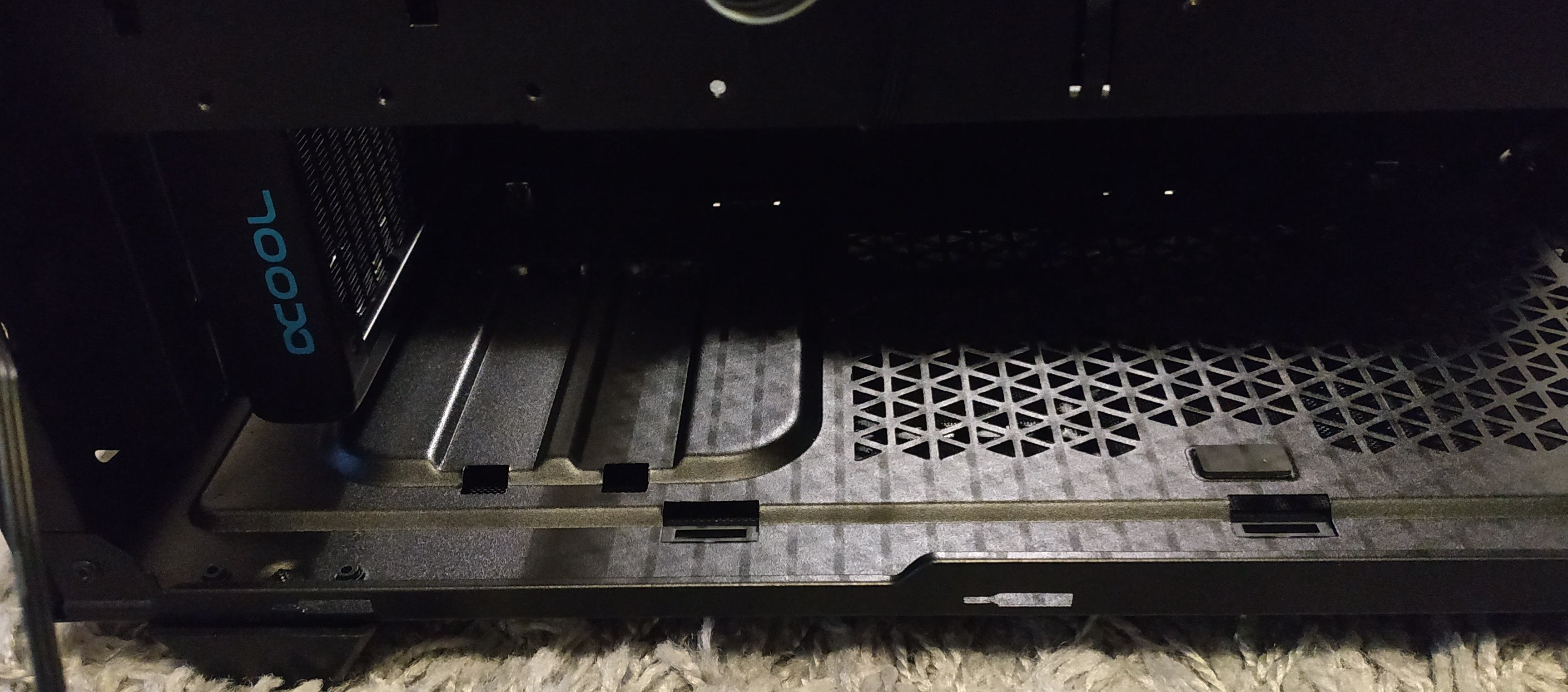

Als nächstes wollte ich das Netzteil einsetzen. Dies wird im unteren Bereich montiert. Allerdings gibt es hier eine nicht unbedeutende Einschränkung. Und zwar kann das Netzteil ausschließlich im vorderen Bereich des Gehäuses eingesetzt werden, direkt hinter den Frontlüftern. Ausschließlich hier gibt es eine Aussparung, durch die das Netzteil passt.
Leider hatte ich schon den 360er Radiator montiert, weswegen ein Einsetzen des Netzteils nicht mehr möglich war. Also musste der Radiator noch mal raus wandern, anschließend das Netzteil eingesetzt werden und dann der Radiator wieder montiert werden.
So hat die Netzteil Montage funktioniert…allerdings habe ich es mir damit deutlich schwerer gemacht, als es hätte sein müssen. Das Netzteil lässt sich nämlich auch von außen einbauen. Auf der Rückseite des Gehäuses befindet sich eine Blende um den Netzteilanschluss, der mit vier Rändelschrauben befestigt ist. Sobald dieser demontiert ist, kann das Netzteil einfach rausgezogen oder eingesetzt werden. Tja, das hätte ich besser vorher mal bemerkt
Der Einbau der HDDs in das HDD Tray lief problemlos. Jede HDD wird mit vier Schrauben (im Lieferumfang enthalten) befestigt. Anschließend wird das Tray wieder ins Gehäuse gesetzt und mit einer Rändelschraube befestigt.
Die 2,5“ SSD habe ich am Platz neben der Lüftersteuerung montiert. Hierfür muss die Blende, auf der auch die Lüftersteuerung montiert ist mit einer Rändelschraube gelöst werden. Etwas unglücklich ist hier die Tatsache, dass mehrere Kabel fest an der Lüftersteuerung montiert ist. Es ist also etwas Vorsicht beim Lösen des entsprechenden Trays geboten. Die Montage an sich erfolgt mit vier Schrauben (im Lieferumfang enthalten) und funktionierte absolut problemlos.
Die Lüfter- und RGB Steuerung hat insgesamt 6 Ausgänge. Diese habe ich mit insgesamt 6 Gehäuselüftern komplett ausgenutzt.

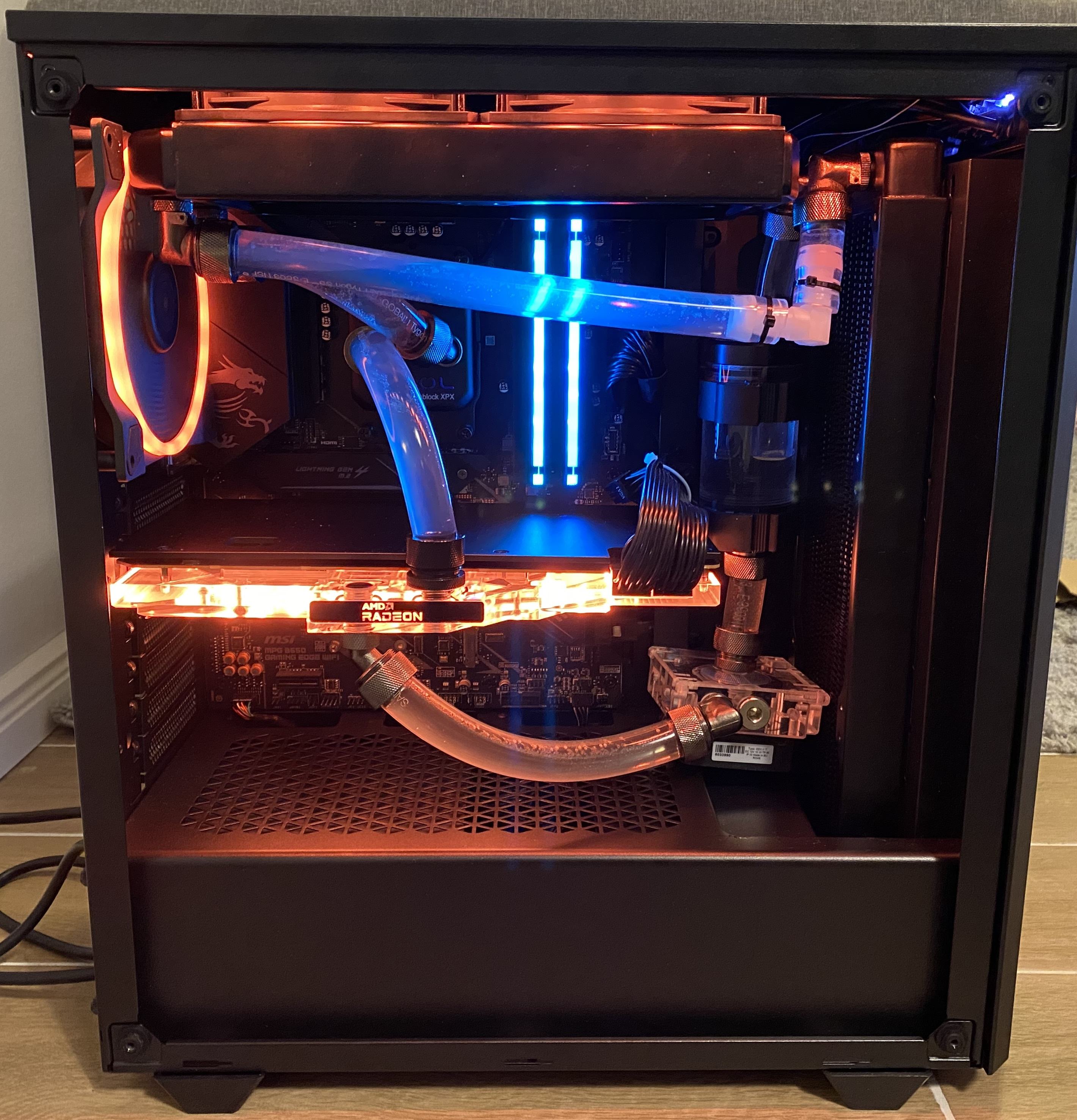

Der weitere Einbau der Wasserkühlung war dagegen etwas holperig.
Die nächste eingebaute Komponente war der 240er Radiator im Deckel des Gehäuses. Hier soll maximal Platz für einen 280er Radiator sein, wodurch ich keine Probleme erwartet habe.
Beim Einbau des Radiators mit den Anschlüssen vorne habe ich leider keinen Weg gefunden die Verschlauchung vernünftig zu gestalten. Daher habe ich den Radiator mit den Anschlüssen zur Rückseite des Gehäuses montiert. Hier ist aber durch die Schraublöcher im Deckel nahezu kein Spielraum mehr für einen leichten Versatz des Radiators. Er kollidiert leicht mit dem Hecklüfter und kann keinen Millimeter nach vorne geschoben werden. Zudem ragt der Radiator inkl. der Lüfter so weit nach unten, dass er leicht mit dem RAM kollidiert. Ein entfernen des RAMs ohne gleichzeitiges Entfernen des Deckelradiators ist dadurch nicht mehr möglich.
Für den AGB und die Pumpe wäre auf dem Zwischenboden Zwischen Netzteil und restlicher Hardware genügend Platz. Ich wollte den AGB aber unbedingt senkrecht verbauen, weswegen ich mich für den Platz hinter der Versatzschiene für das Kabelmanagement entschieden habe. Die Befestigung an sich hat problemlos funktioniert. Allerdings ist die Montage auch hier wieder auf Kante genäht. Die Befestigungen des AGBs kollidieren mit dem Frontradiator. Schlussendlich funktioniert es aber so. Die Pumpe habe ich direkt unter dem AGB montiert. Durch den kurzen Schlauch und den dadurch entstehenden Zug sitzt die Pumpe jetzt etwas schief, was der Funktion aber nicht schadet.
Die Verschlauchung war auch noch mal etwas anstrengend, da viele Stellen schwer zugänglich sind.
Schlussendlich hat aber alles funktioniert, auch wenn manches improvisiert werden musste.

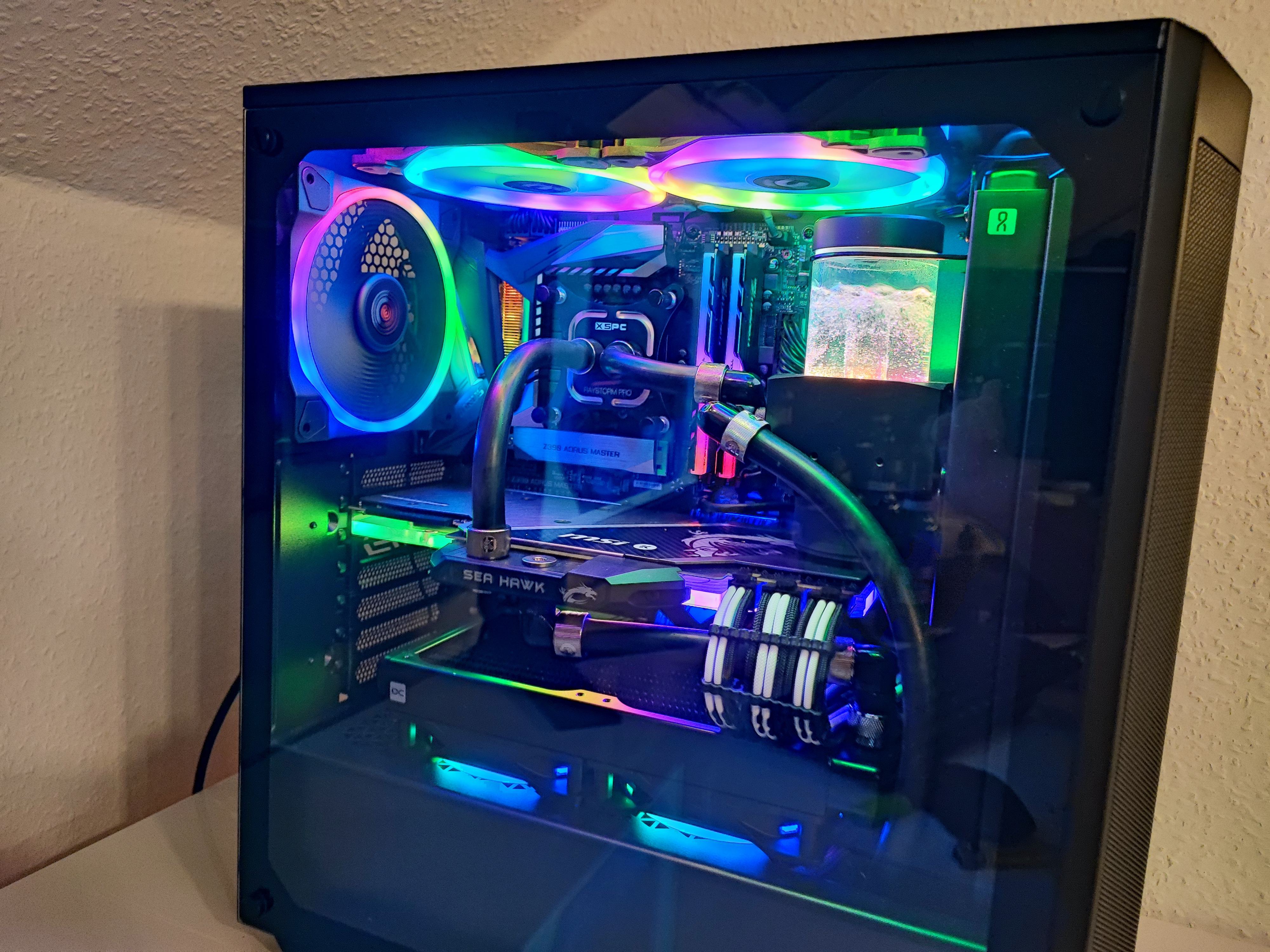

Nachdem endlich alles eingebaut und der Wasserkreislauf befüllt war, konnte die erste Inbetriebnahme erfolgen.

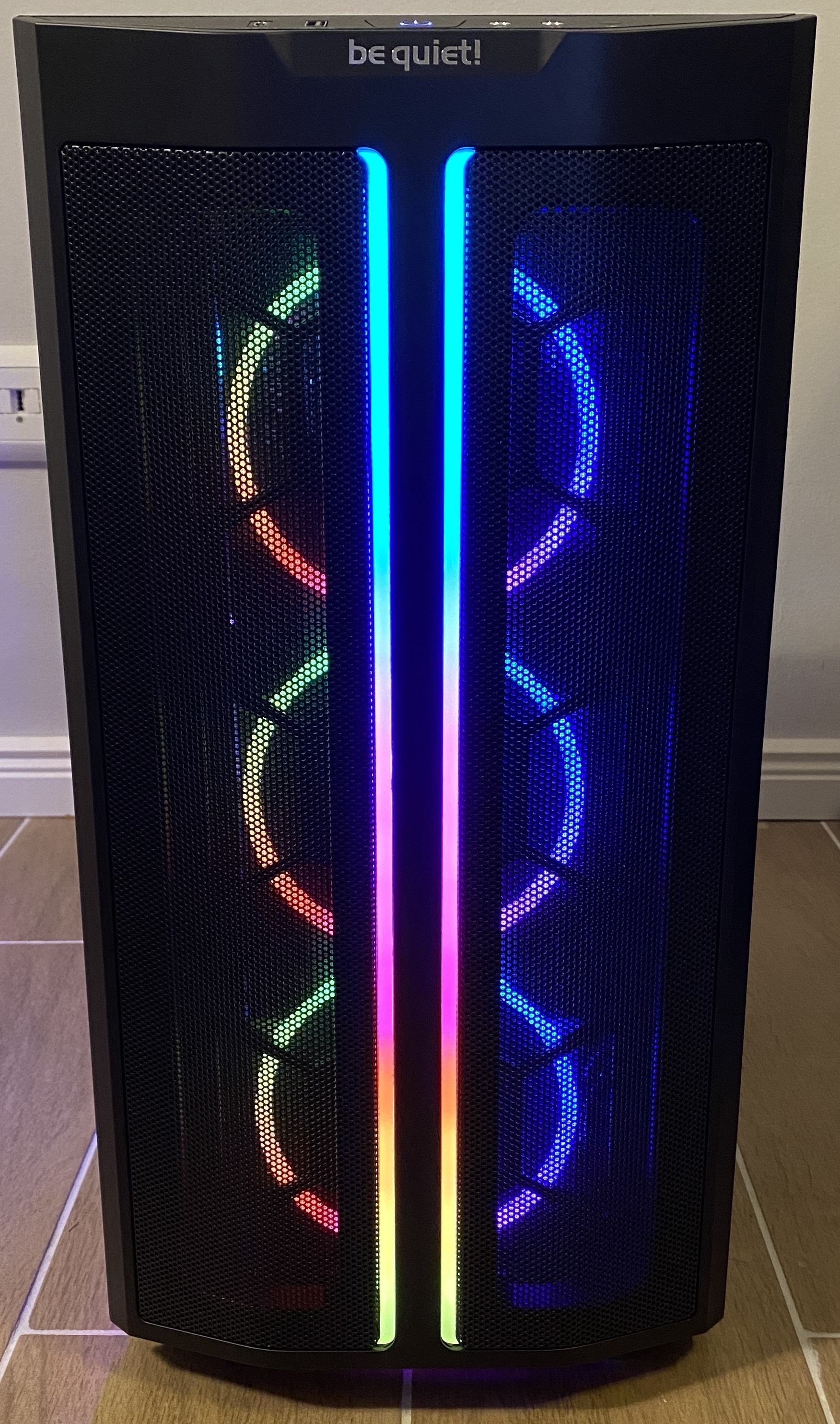

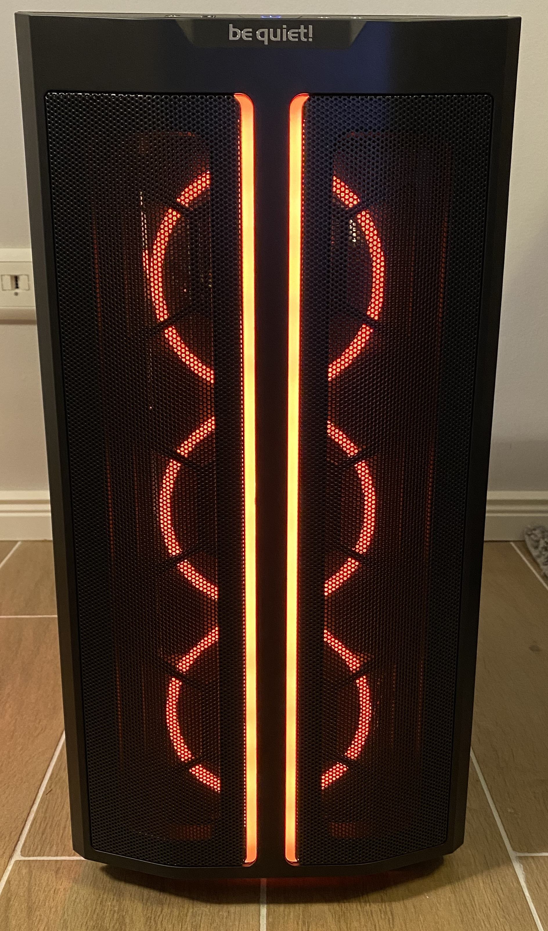

Nach dem Drücken des Power Buttons erleuchtet das Gehäuse in knalligem und klassichen be quiet!-Orange. Sowohl die Lüfter, als auch die LED Streifen in der Frontblende erstrahlen in der Farbe. Durch Drücken des LED-Switch Buttons im Front I/O-Panel kann zwischen verschiedenen LED Modi durchgeschaltet werden. Dies klappt einwandfrei auch für meine beiden Lüfter im Deckel, die nicht von be quiet! sind.
Durch das tiefe Schwarz des Gehäuses kommen die teils knalligen Farben der LEDs sehr gut zur Geltung.
Angenehm war auch die Geräuschkulisse. Die HDDs waren nicht wahrnehmbar, was auf eine exzellente Entkopplung hinweist.
Hier ein paar Impressionen der LED Beleuchtung:

Das be quiet! Pure Base 500 FX kommt dahingegen mit vier hochwertigen Gehäuselüftern. Darunter befinden sich 3x 120mm be quiet! Silent Wings und 1x 140mm be quiet! Silent Wings. Zudem gibt es weitere LED-Beleuchtung im Frontpanel. Gesteuert werden Lüfter und RGB-Beleuchtung über eine integrierte Lüftersteuerung mit insgesamt 6 Ausgängen.
Ein weiterer Unterschied bildet die Frontblende. Beim Pure Base 500 FX gibt es hier eine Mesh Blende. Beim Lancool 205 gibt es nur an den beiden Außenkanten Lüftungsöffnungen, wodurch der Luftstrom hier stärker eingeschränkt ist.
