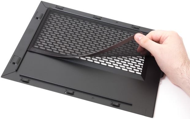

1. Filter
In einigen Beiträgen auf HardwareLuxx und Computerbase sind mir die Anfragen nach Filtern aufgefallen. Möglicherweise wäre das Corsair System interessant. Corsair hat Filter auf magnetischer Basis hergestellt, welche man nach Bedarf abnehmen kann um diese zu reinigen. Hier ein Bild dazu:

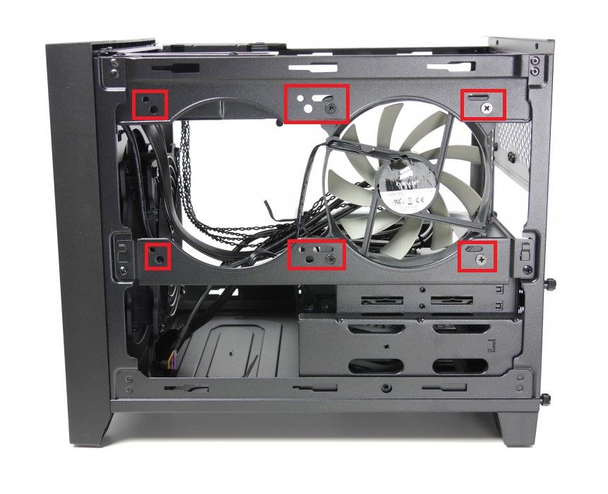

2. Wasserkühlung
Meine größte Anforderung an das System ist die Kühlung. Mit dem Noctua NH-L9i hat man möglicherweise einen effizienten kompakten Kühler Jedoch wird er wahrscheinlich meiner Anforderung nicht gerecht werden. Daher habe ich mir überlegt wie es wäre auf der Seite des MB eine Zusatzblende anzubieten, an der man beispielsweise einen H100i befestigen könnte? Dabei könnte man die Bohrungen am Seiten Panel so gestallten wie es Corsair ebenfalls getan hat.
Mir ist durchaus bewusst, dass wenn der Radiator direkt am Seiten Panel montiert wird, die Schläuche mit dem Motherboard in Berührung kommen. Wenn man jedoch die Lüfter zwischen Radiator und Seiten Panel setzt, könnte es passen. Vielleicht greift man auch auf andere Hersteller von Wasserkühlungen zurück wenn die Schläuche dünner und flexibler sind.

Das mit den Magnetfilter kannte ich. Es gibt auch eine Manufraktur namens Demciflex, die dir diese Filter nach einer Skizze macht. Caseking hat einige davon im Sortiment. Soetwas wir jedoch nicht dabei sein.
Der 240mm Radiator passt nicht, dass Netzteil ist im Weg und in die andere Richtung ist das Gehäuse zu niedrig. Wenn man eine 180mm GPU statt einer 295mm verwendet (z.b Gigabyte Gtx 970 mini) , könnte man im gewonnenen Platz einen 120mm Radiator unterbringen. Evt. gibt es dafür eine Halterung.
Gesendet von meinem GT-I9505 mit der Hardwareluxx App
Ich wäre sogar bereit dazu die Lüfter und den Radiator extern zu platzieren. Die Schläuche des Radiators würden dann auf der Höhe der CPU ins Gehäuse kommen.
