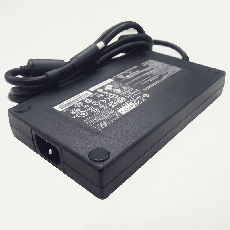

Bei deiner Hardware sollte ein Dell 240W Slim reichen :)
Oder das HP 200W das ist noch kleiner:
100-Original-19-5V-10-3A-200W-Laptop-Slim-Power-Charger-for-HP-DC7800-DC7900-DC8000.jpg
Bald steht ein Upgrade auf eine GTX1060 sowie einen i7 bei mir an, dann warte ich noch. Danke trotzdem für die zwei Netzteile.
