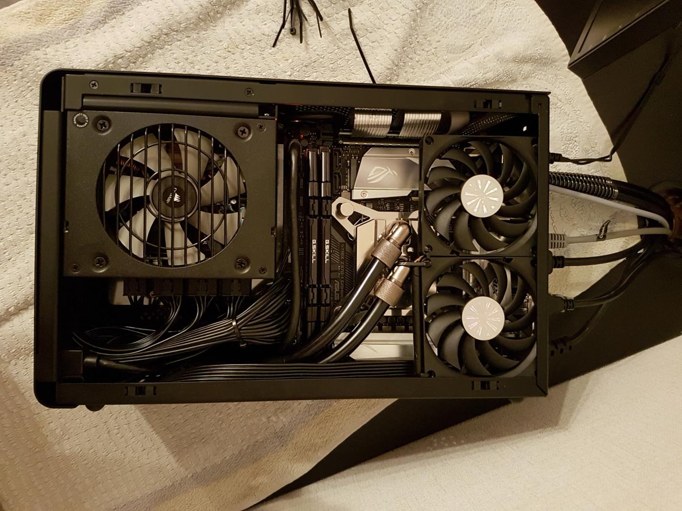

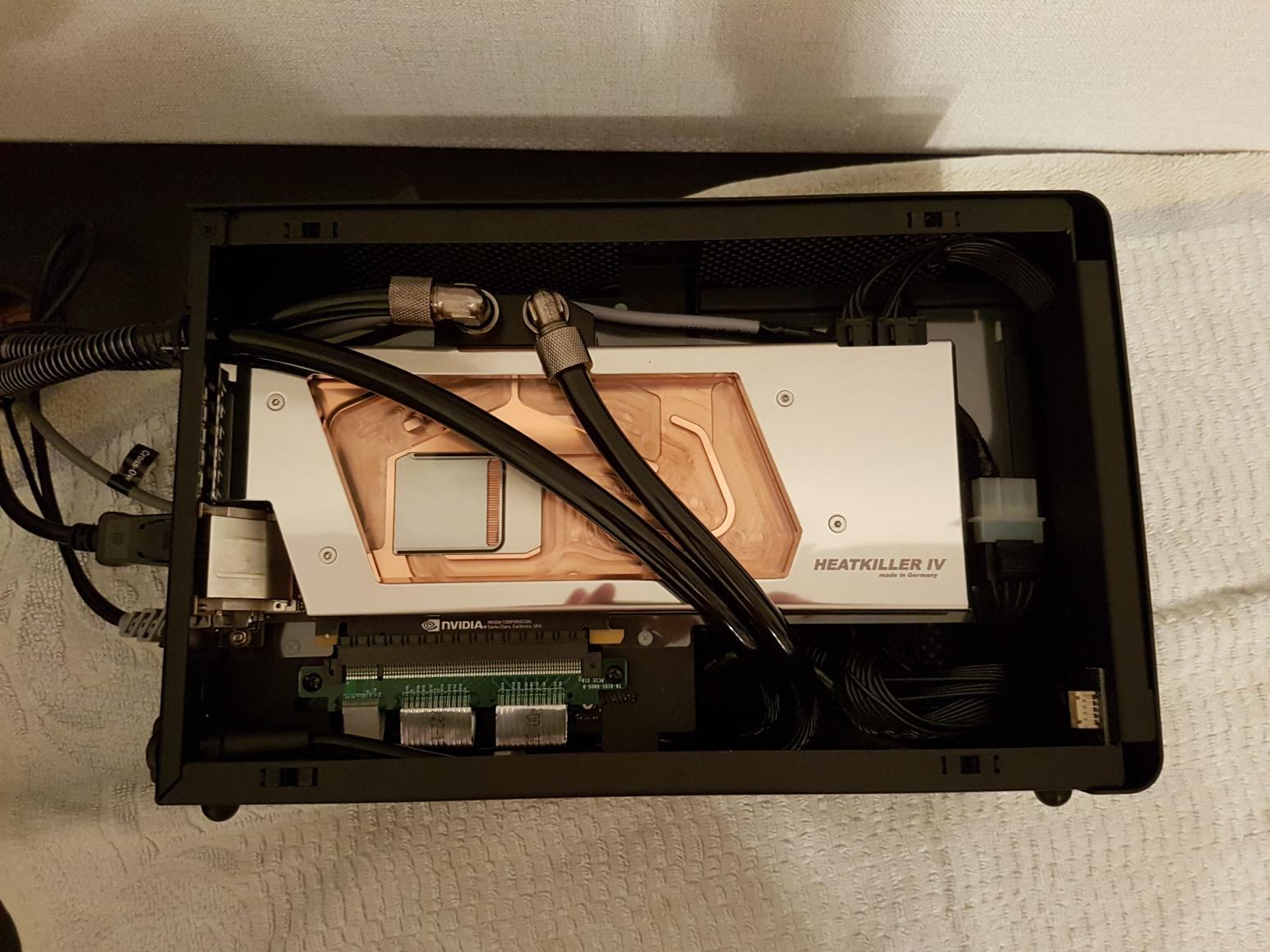

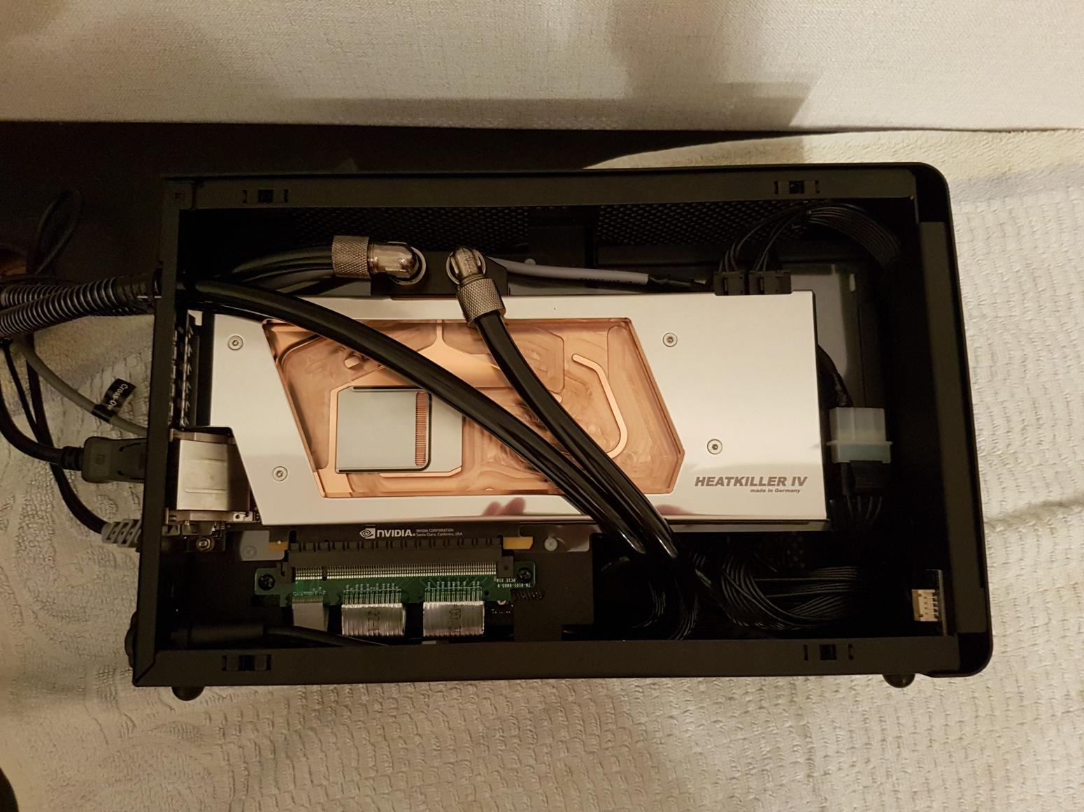

Ich hab mich gestern nochmal bemüht.
Dazu noch ein Poweradjust 3 für die 8x180 Mora Lüfter nachgerüstet, mit Startboostfunktion auf 5v geregelt und die D5 Pumpe eingedrosselt:cool:.
Als nächstes kommt dann ein 32 Zoll 4k Gsync Monitor, damit der Tisch auch wieder voll wird:shot:
Edit: Soll ich meine Temperaturen da auch eintragen? Hab in Prime95 29.4 mit AVX 58-62° und mit LinX 9.1 max 67°,
Das hilft nun aber niemanden.
Welche Lüfter sind das und wie hast du diese befestigt? Geht das Gehäuse noch zu? Danke :)
Das sind Akasa AK-FN076 Slimfan 80x80x10mm, mit kleinen Kabelbinder zusammen gerappt, halten tut das nur durch den einen Kabelbinder am CPU Kühler, ist alles durch das rückseitige Gegendrücken der Kabel fixiert. Seitliche Abdeckung geht natürlich drauf, durch das geringe Eigengewicht der Lüfter gibts auch keinerlei Vibrationen. Und auf Minimaldrehzahl (630RPM) bis 1100 RPM sind auch nicht zu hören.
