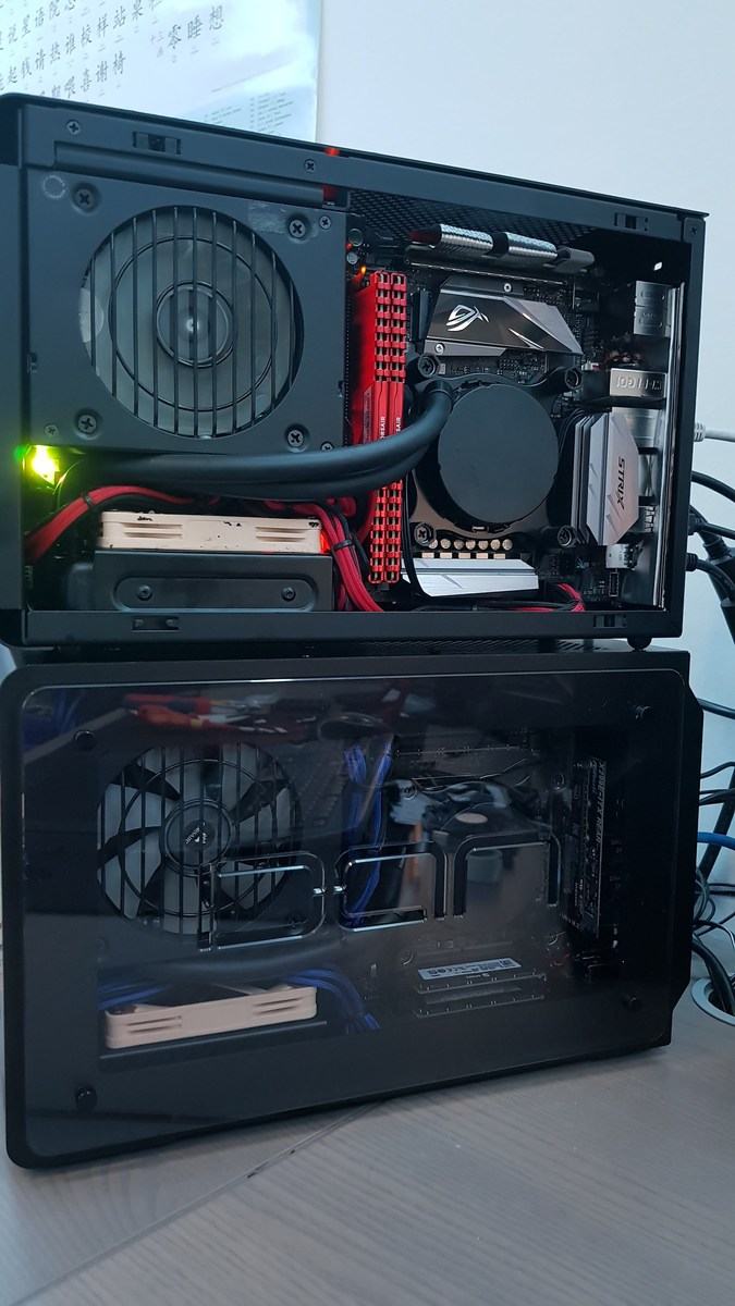

Heute ist auch bei mir die V2 und das Window-Kit angekommen. Da ich nicht alles umbauen wollt bleibt mein Skylake-X Build im V1, hab aber das Window-Kit bekommen (LED folgt noch).
Ins V1 hab ich meine "alte" Hardware verbaut (Z270I, 7700K, GF1080) - nur dass ich dem 7700K diesmal auch eine Asetek spendiert habe statt dem NH-L9i. Nach ca. 2 Stunden wars mal fertig, Verlegung der Schläuche ist noch nicht optimal, aber es läuft mal.
(nein das bleibt so nicht stehn, das würd das obere sys nicht überleben, war nur fürs foto :))
Mit derzeit noch offenen Side-Panel lag der 7700K (nicht geköpft, Standard WLP die auf der Asetek drauf war) nach ner halben Stunde Prime95 bei ca. 80°C (dort bleibt er aktuell auch konstant).
Idle is so zwischen 40 und 45° - also für den quick'n'dirty Build mal mehr als zufriedenstellend :-)
@Dan: Wenn dir ein schwarzes Window-Kit übrig bleibt, ich würds dir gerne abnehmen :d
Das schaut schlimmer aus als es ist - ich mach dir morgen ein Detailfoto - denn gerade die hintere Hälfte des Lüfters ist komplett frei.
Und da der Lüfter von unten durch den Radi ansaugt und nach oben wegbläst ist es noch weniger ein Problem, die Luft findet schon Ihren Weg um von dort weg zu kommen - und wenns nicht klappen würd wär denk ich meine CPU nach 30 min@Prime95 schon verglüht anstatt noch immer bei "chilligen" 80° herumzurechnen :-)
(zugegeben, das Sidepanel ist derzeit offen, ich rechne aber damit, dass nach optimierungen - also andere WLP und Undervolting die Temp sogar noch sinkt)

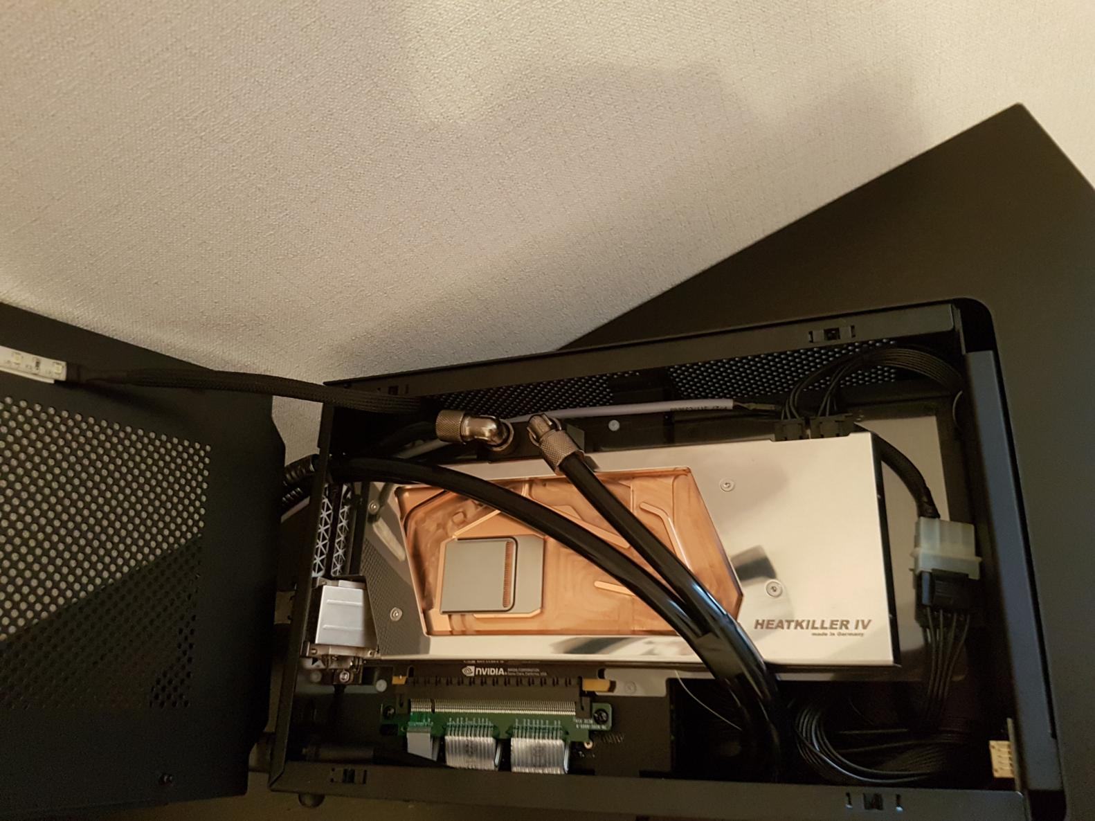

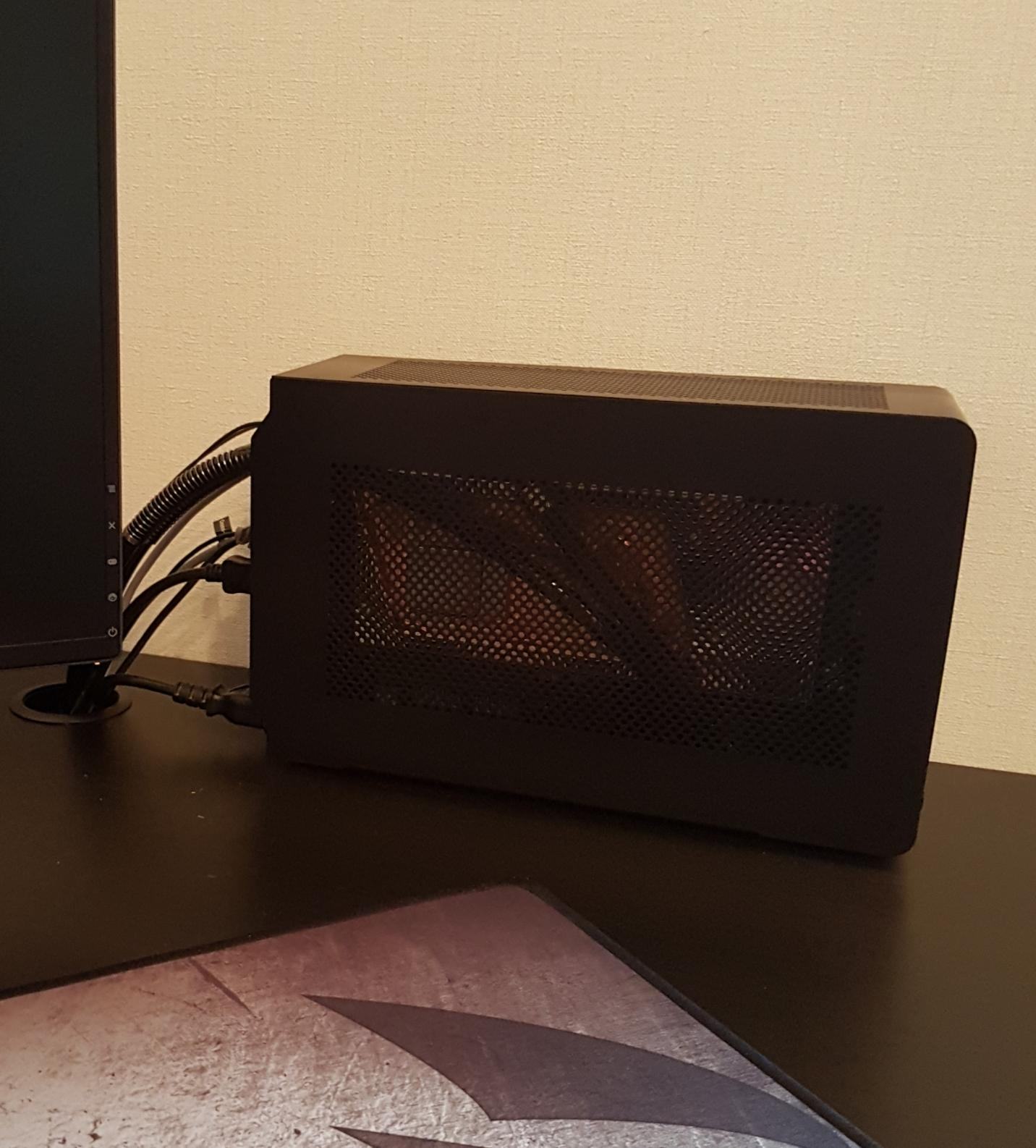

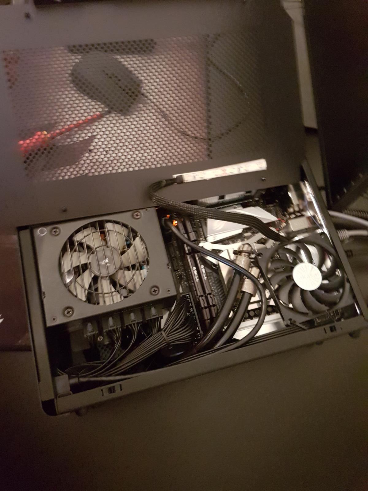

Ich konnte es nicht übers Herz bringen, Löcher für die Schlauchdurchführung in das Gehäuse zu bohren, darum hab ich die Graka Slotabdeckung entfernt, 2x 11/8 Schlauch mit Knickschutzfedern und das Kabel für die Mora-Spannungsversorgung dort eingeführt und mit einen kleine Kabelbinder fixiert. Sieht auch recht sauber aus. Desweiteren war der Anschlussblock des Heatkiller 4 für die Gpu problematisch, die Verschlussstopfen der nicht benutzen Anschlüsse auf der Rückseite mussten verkleinert werden damit die Gpu ohne verkanten eingesetzt werden konnte. Cpu-seitig hab ich ein Akasa AK-FN076 Slimfan 80mm mit Kabelbindern über den Mosfet-Kühlern des Strix z370-i fixiert , welcher mit Minimaldrehzahl wirklich nicht hörbar ist. System läuft derzeit mit core5.0/cache4400/ram4000 flott und leise.
Hast du ein paar Bilder? :Wink:
