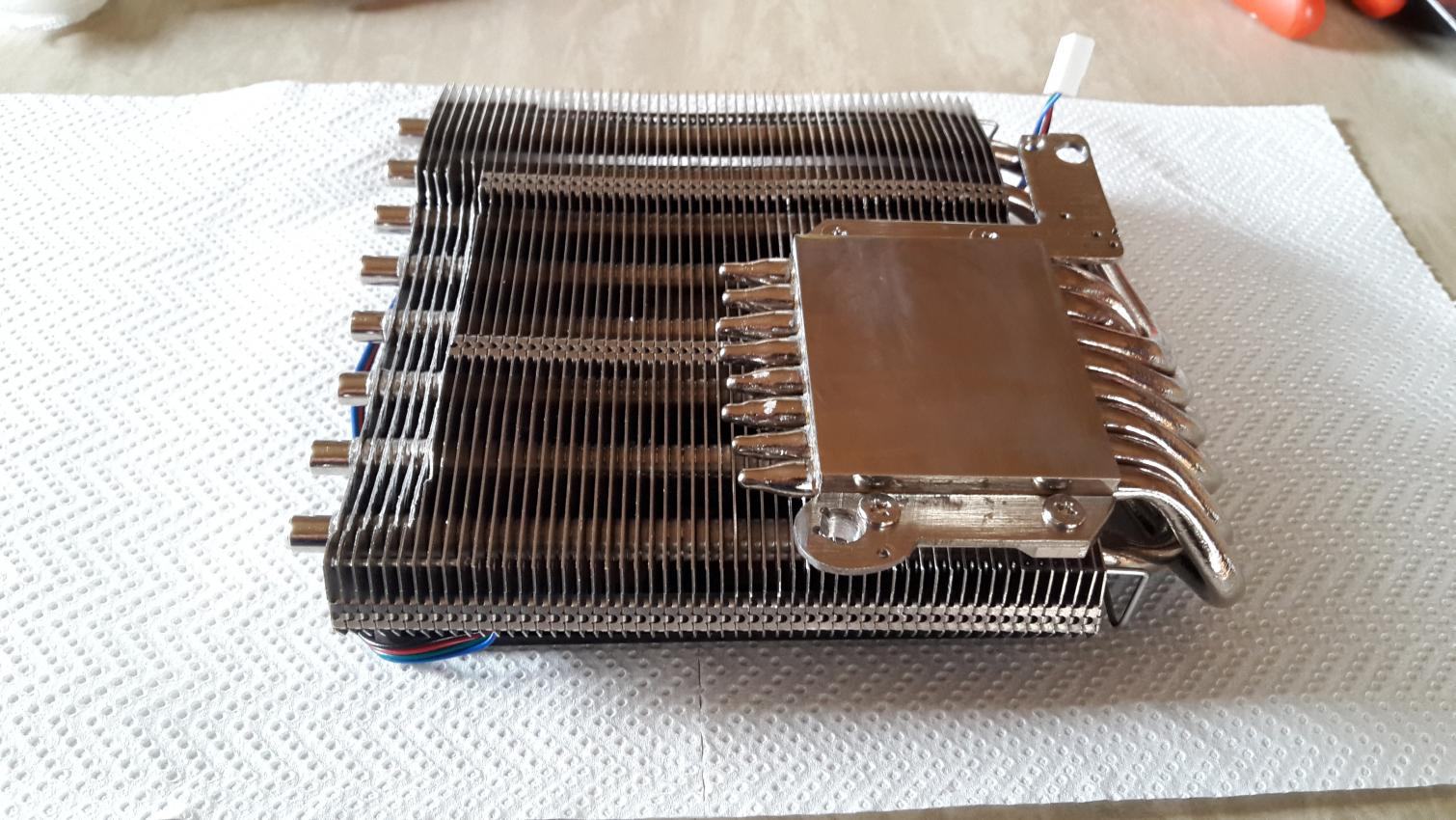

Bei der Hardwarekonfiguration trage ich mich in die Liste der unvernünftigen CPUs ein. Ich konnts nich lassen, es musste der I7 6950x werden. Letztenendes bin ich bei einem Grafikkartenkühler gelandet, dem Thermalright Shaman. Lamellen feilen und Heatpipes biegen war leider unumgänglich...
Als Lüfter kommt der 120mm Slimfan von Akasa zum Einsatz. 600 - 1600RPM beim maximal 1,36mm/H²O und 92,19 m³/h. Dieser wird aber getauscht gegen den Coolermaster Xtraflow 500 - 1600RPM beim maximal 99,2m³/h und 1.76mm/H²O.

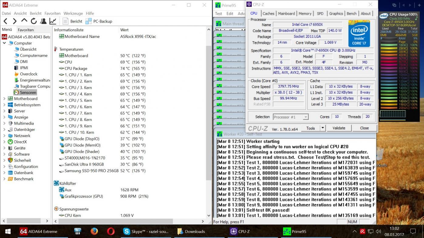

Zu den Temperaturen:
10min Prime nach Shaavs Einsteellungen: max Temp 75Grad
Die Temperaturen wurden vorerst ohne Seitenteile/Deckel gemacht. Es fehlen noch einige Bestellungen. Unter anderem Cablemod, Ramkühler, ...usw

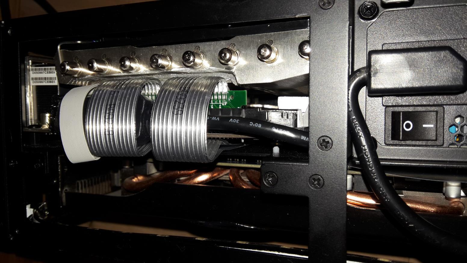

Wie hast du denn den Shaman befestigt? Von dem einem Gskill musstest du den Spreader entfernen?
Bin auf die Temps bei geschlossenem Gehäuse gespannt.
Ja richtig der eine Spreader vom oberen Ramriegel war leider im Weg und weiteres Biegen der Heatpipes wollte ich dem Kühler nich zumuten. Beim Biegen sind mir zuvor einige andere Kühler bereits kaputt gegangen. Ich bin froh endlich ein lauffähiges System zu haben.
Verschraubt is der Shaman tatsächlich nur mit 2 diagonalen Schrauben am Sockel direkt... da werd ich dann nochma ein Bild dazu machen... der Kühler muss sowieso nochmal runter genommen werden...

sieht fett aus ... nen 10 Kerner so zu kühlen ... mein hwmonitor hat eine theoretische Verbrauchsanzeige ... falls du sowas auch hast .. was zeigt der an ? Bei mir geht meine 6700k bis 73 Watt hoch bei Prime 26.6 mit Shaav Einstellungen.
Die theoretische Verbrauchsanzeige bei Prime unter Shaavs Einstellungen schwankt zwischen 125 und 127 Watt... dieser verhältnissmäßig niedrige Wert war nur durch das untervolten von Vcore, Cache und Ringbus möglich. auch der DDR4 Takt hat mehr Einfluss auf die CPU Temperatur als ich dachte. Die Takterhöhung von DDR4 2133 auf die effektiven 3200 Mhz hatte ebenso eine Erhöhung der der theoretischen Verbrauchsanzeige um ca. 20 Watt zu folge. Daher läuft mein Ram letztenendes auf 2800Mhz. Ich denke die Einstellung werd ich so beibehalten.
ich hatte einmal versehentlich mit 1,2v vcore gebencht... in kürzester Zeit ging die Temperatur Richtung 100Grad und der theoretische Verbraucht Jenseits der 150 Watt... "Schreck"

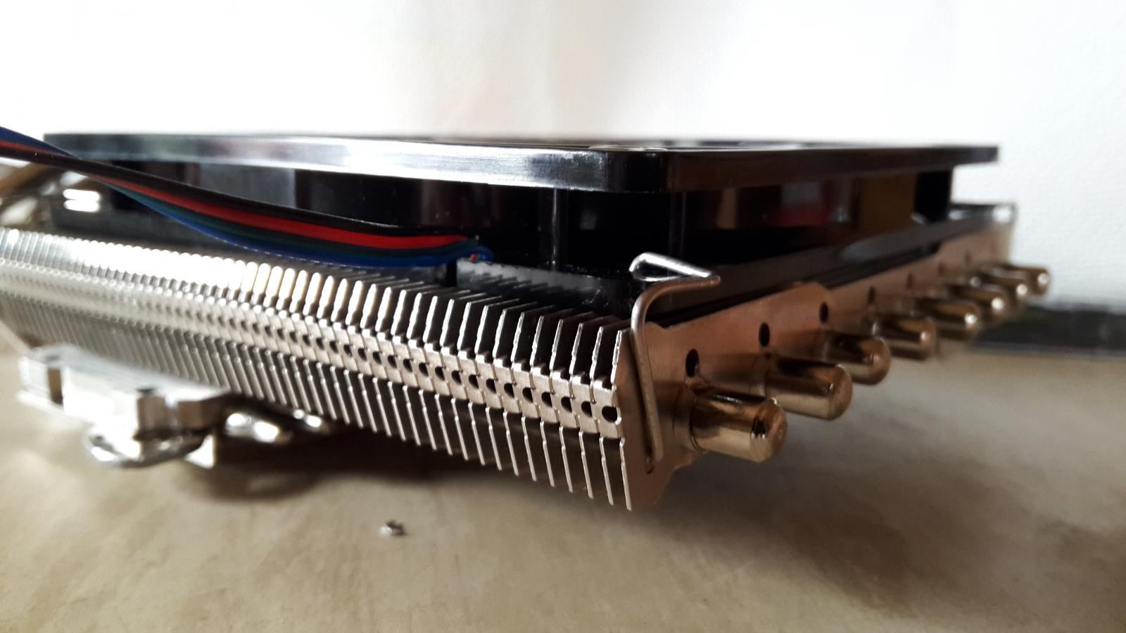

Hier sieht man den Kühler von unten. Zur Montage hab ich mir bissel Metall zurecht gesägt und gebohrt.
Das Teil stammte ursprünglich von einem Accelero Mono Plus von Arctic...
Zur Lüftermontage dienen Endstücke der "Drahtbügel" von einem Scythe Mugen 4. Diese wurden noch bissel zurecht gebogen und gut.

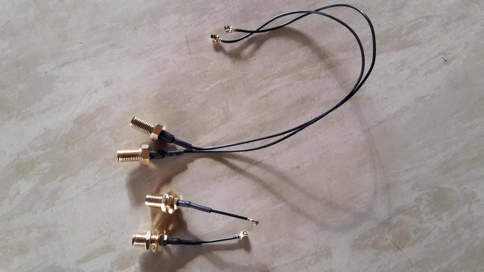

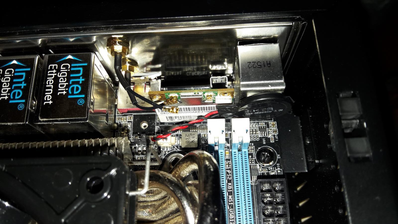

Die mitgelieferten Antennenkabel sind deutlich länger als notwendig und werden daher auch ersetzt. 5cm Länge passt leider nur en einer "Empfangsbuchse daher ist eine 10cm Variante nachbestellt. Die kosten ja nich die Welt.

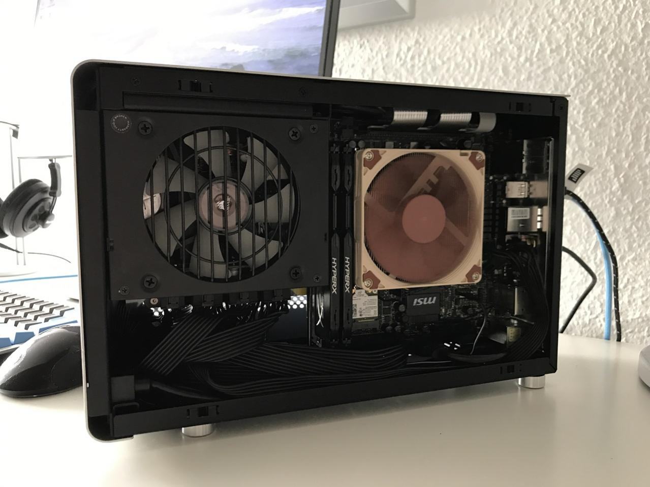

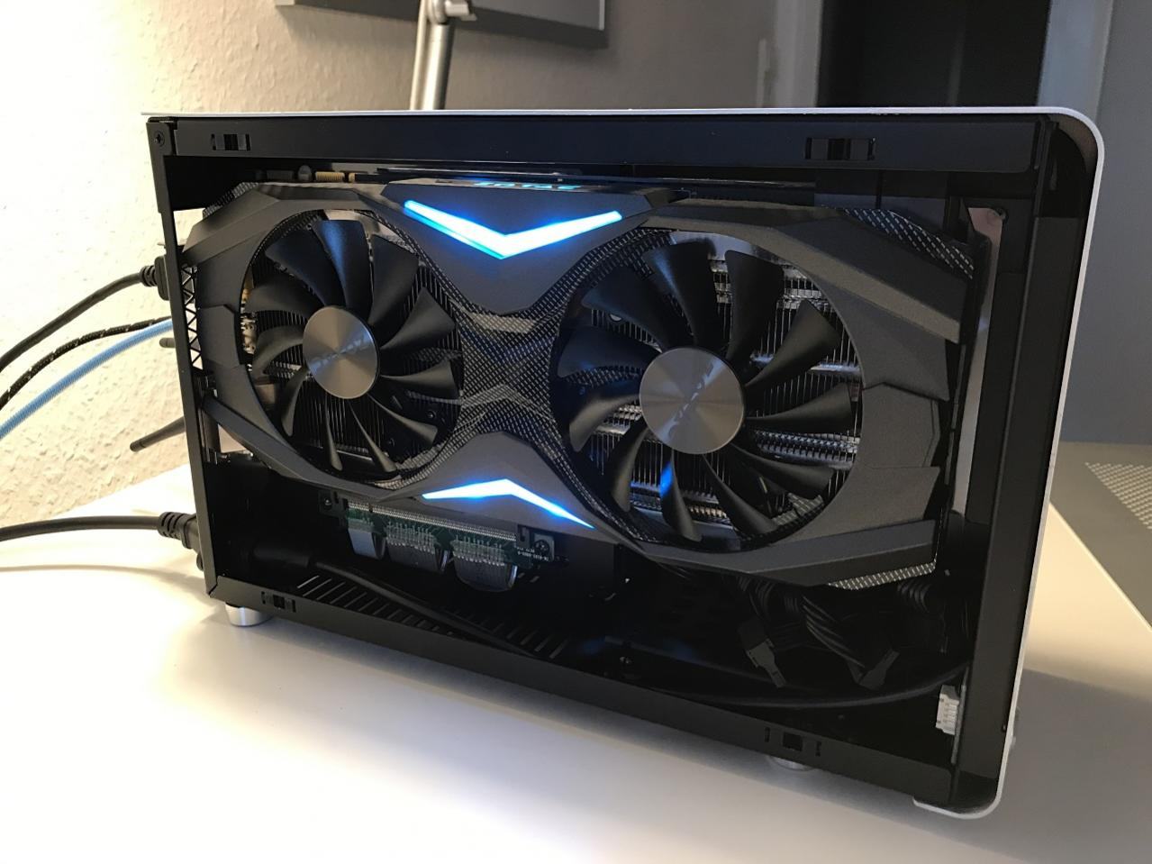

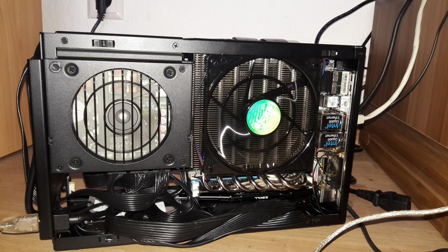

Soo, gestern auch nochmal ein bissl gebastelt:
1070 AMP! und NH-L9i verbaut. Leider ist jetzt das Netzteil, wenn es läuft, die lauteste Komponente (bzw. das Lagerschleifen des Lüfters) :d
Komisch das die so unterschiedliche Lautstärken haben, meins höre ich def. nicht
Ist definitv ein Lagerschleifen des Netzteillüfters. (war vorher mit boxed Kühler auf der CPU aber so nicht wahrnehmbar bzw. wurde übertönt)
Die 1070 AMP! scheint auch in Richtung Netzteil / CPU Seite mehr Wärmestrahlung abzugeben als die 1070 FE die ich vorher installiert hatte.
Für eine bessere Vergleichbarkeit hatte ich die AMP! auf dem gleichen Takt wie die FE laufen lassen. (Fazit: Netzteillüfter läuft häufiger bei der AMP!)
Unter Last (BF1 Ultra Settings / WQHD) waren die Temps. der AMP! aber im Durchschnitt 10-12Grad kühler, wenn man den Temp. Sensoren Glauben schenken darf. (bei gleicher Lüfterdrehzahl)
