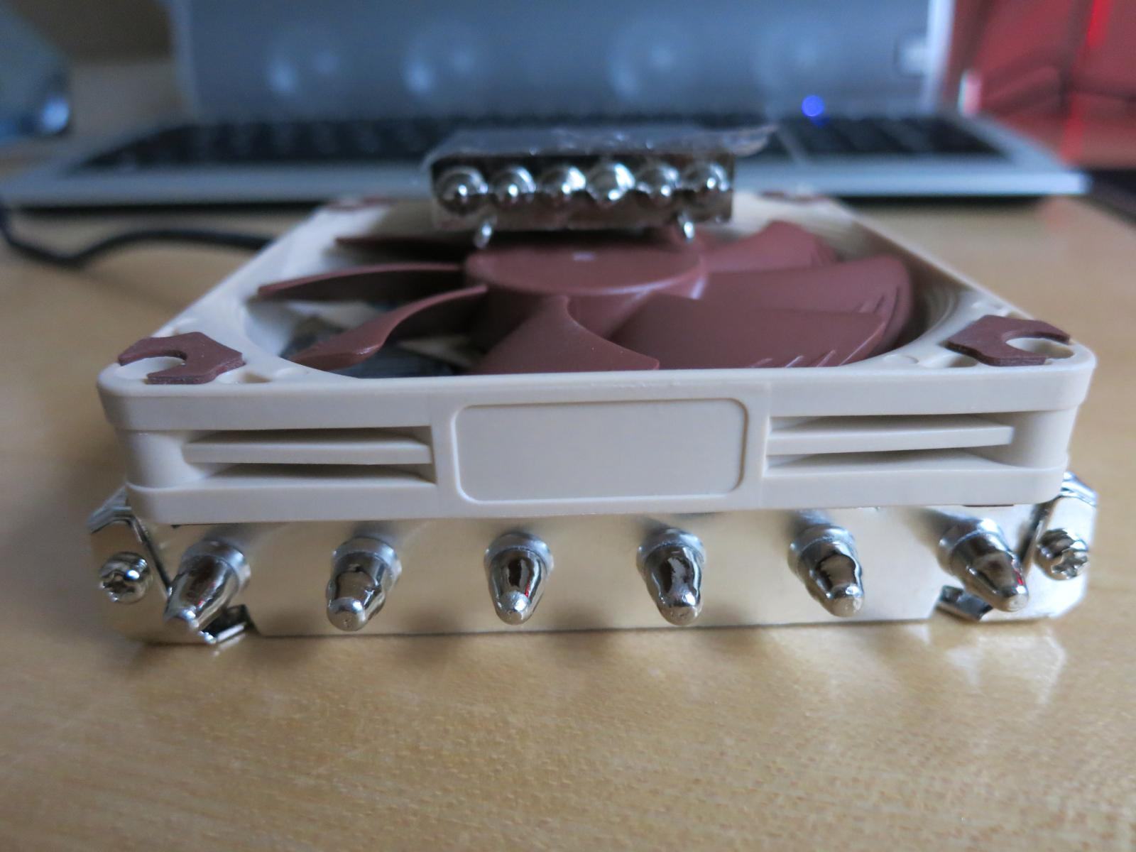

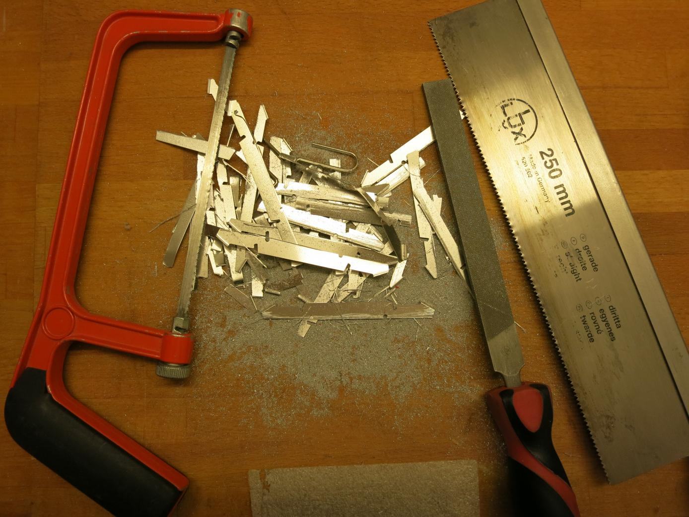

Was nicht passt wird passend gemacht: Thermalright AXP 100 Muscle mit Noctua A9x14.

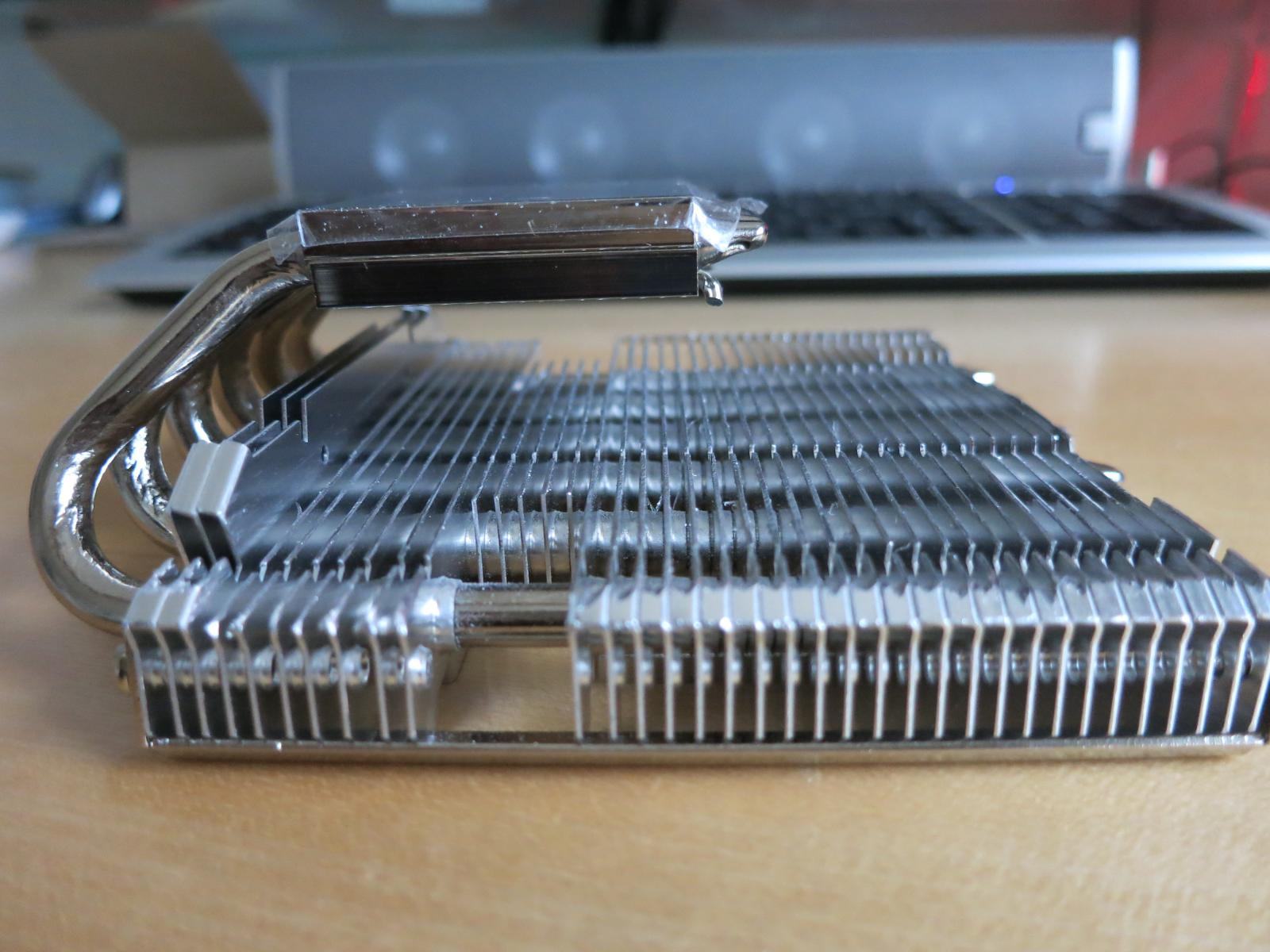

Jetzt muss ich die Kühlrippen noch etwas mit der Feile bearbeiten. Feilschliff halt. Temperaturen kann ich leider noch nicht testen, da meine Speicherriegel auf dem Rückweg zum Anbieter sind. Einer war defekt.
Nachtrag:
Ein Spaß war das nicht :p
sieht sehr gut aus. Wahrscheinlich sogar besser als der Nexus mit nur vier Heatpipes.
Kennt jemand den Unterschied zu den noch erhältlichen Varianten des AXP 100, etwa nur der Lüfter?
Da bin ich mal gespannt... das ist schon ne Menge Kühlfläche die da weggesägt worden ist. :fresse:

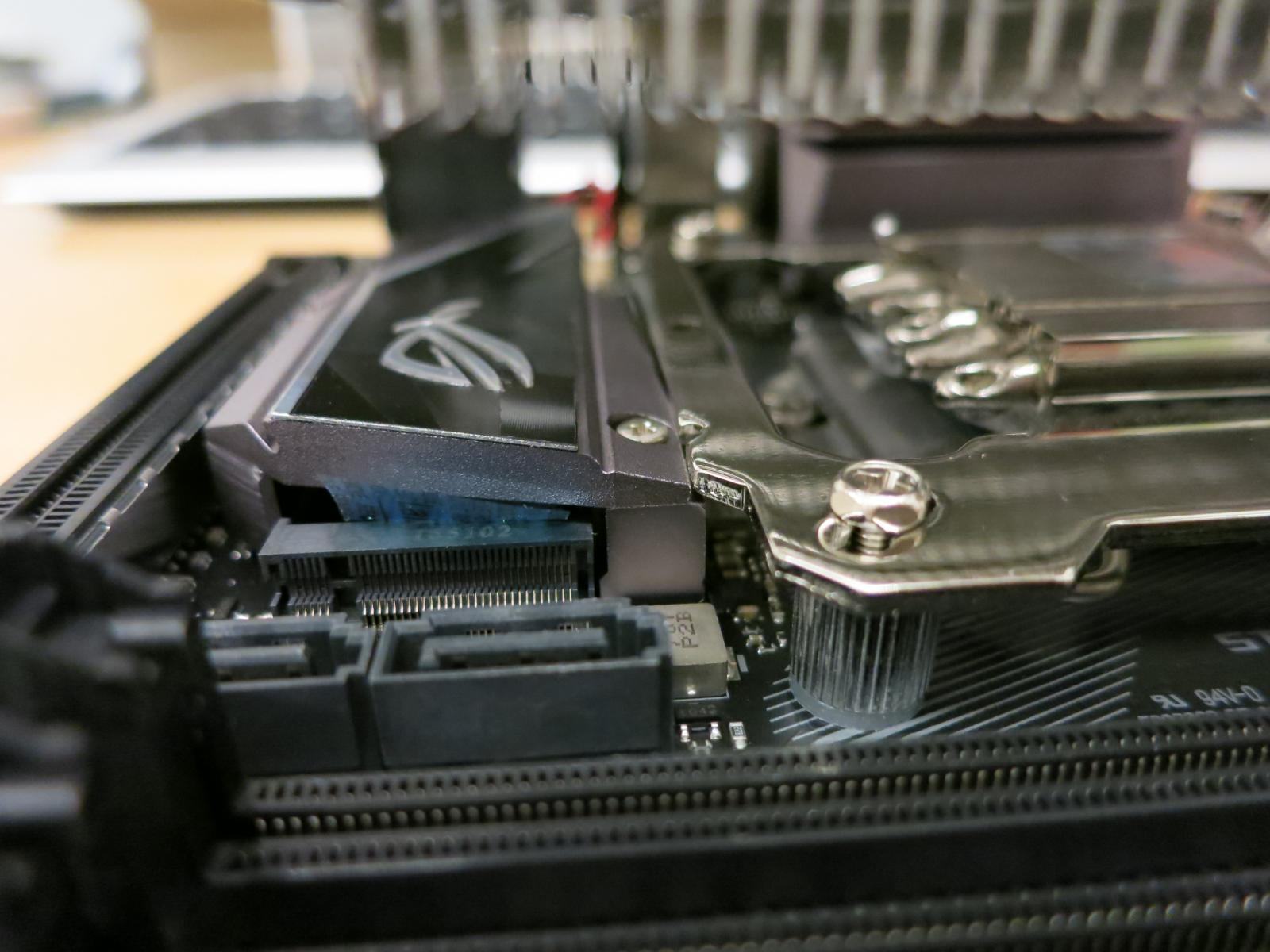

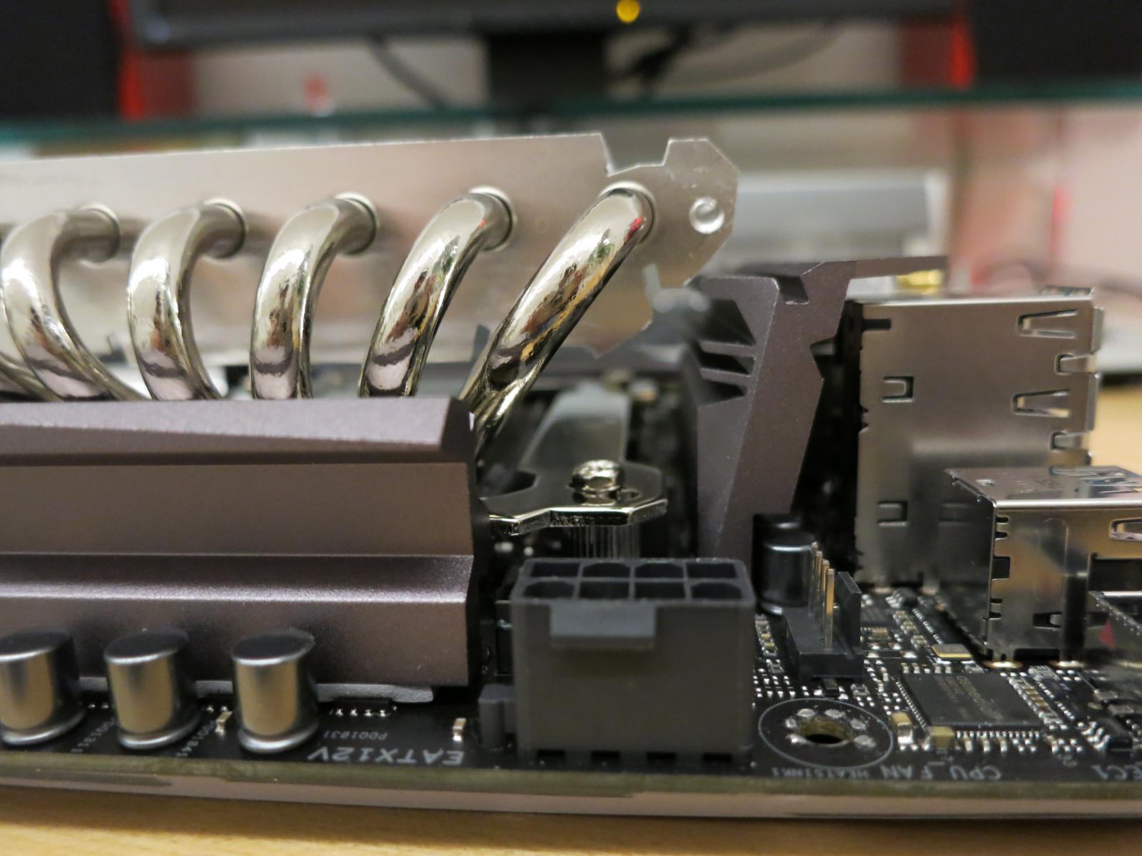

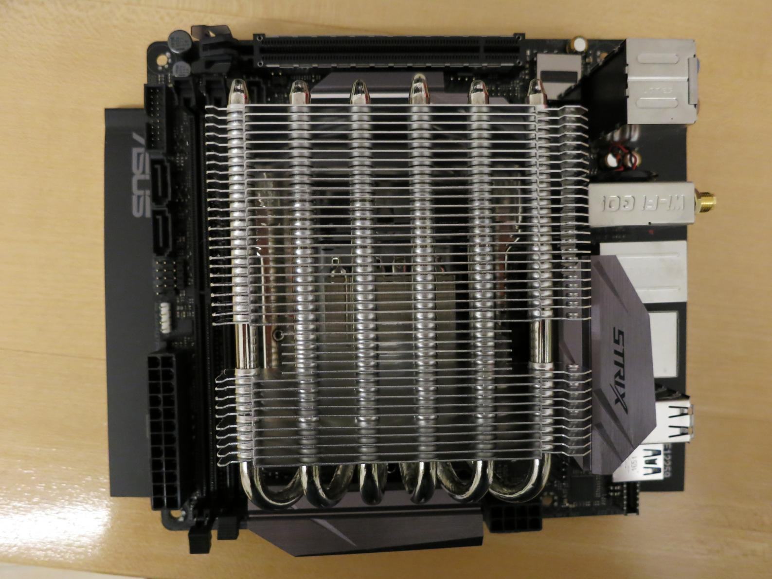

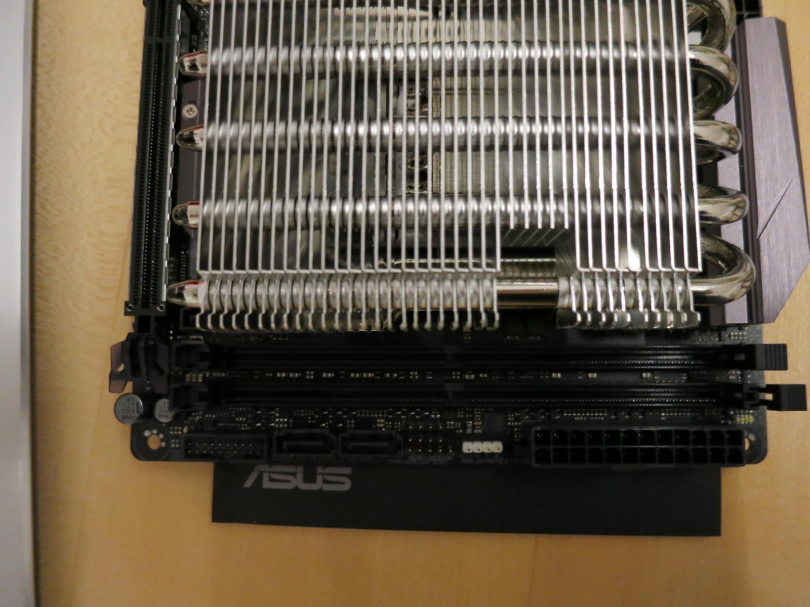

Auch wenn nun noch mehr Kühlfläche weg ist: So passt er nun auch auf das Mainboard mit hohen Ram Riegeln. Der m.2 Kühlkörper vom Strix ist an einer Kante auch einen Millimeter angepasst worden sonst hätte das Befestigungskit vom AXP nicht gepasst.
Das Schlimmste was passieren kann ist, dass der AXP nun schlechter kühlt als der Vollkupfer LP53 mit seinen 2 Heatpipes. Dann kommt dieser eben wieder auf das Board.
