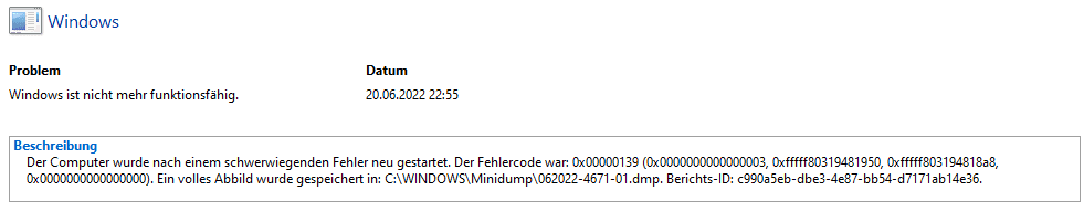

Crashes nach Upgrade auf 6700 XT wg. low VRAM !?

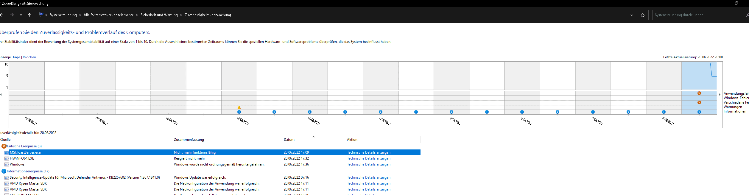

- Zuverlässigkeitsverlauf auch keine Ereignisse.
Sieht das bei dir auch so aus?
