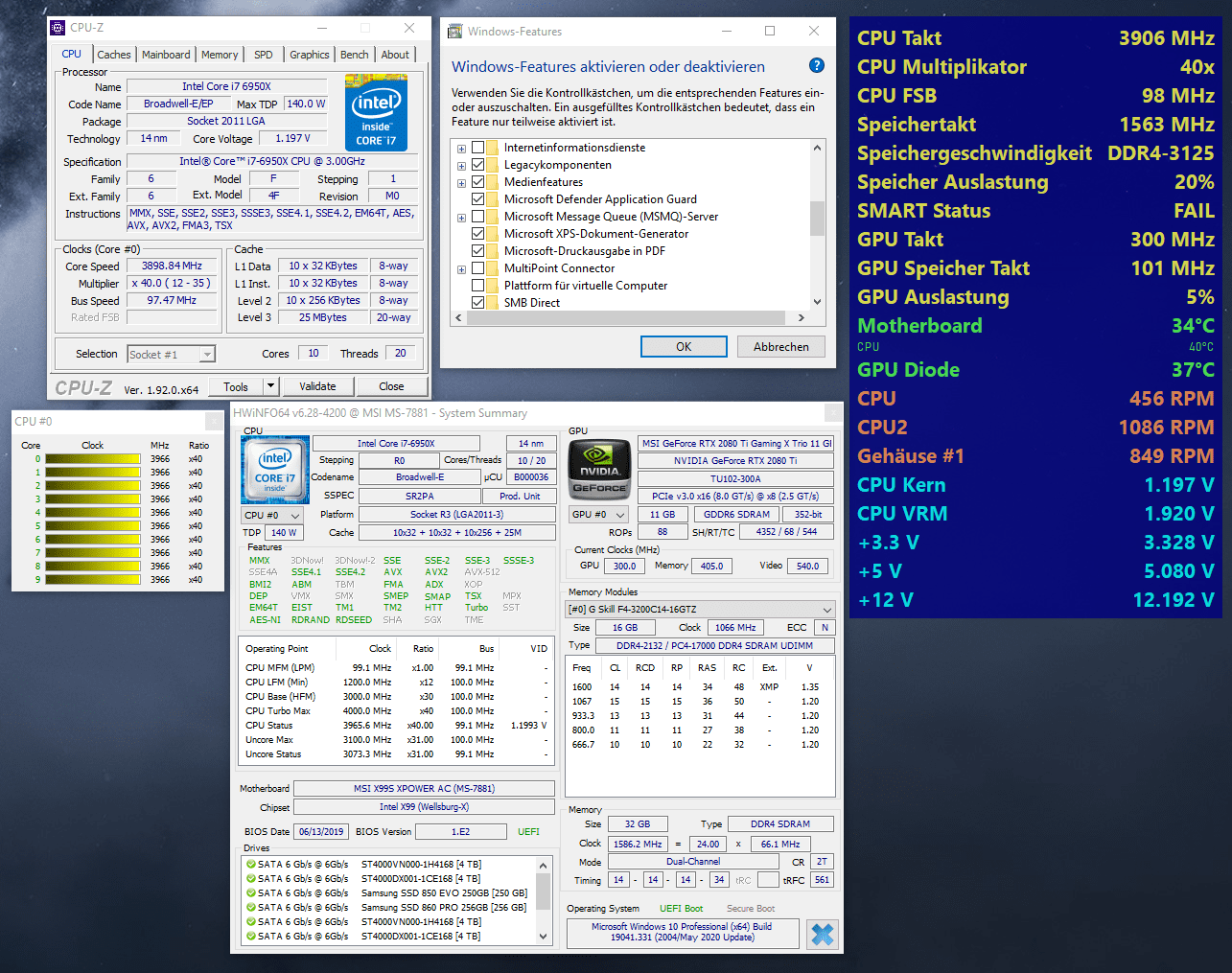

Hallo zusammen,
ich habe ein Verständnisproblem.
System:
Windows 10 Pro 64x Version 2004
Intel Core I7 6950X
G.SKILL F4-3200C14D-32GTZ
Im BIOS ist ein Multiplikator von 40.0x100=4000 MHz für die CPU eingestellt.
Der RAM auf XMP 3200.
Das BIOS und das Intel Extrem Tuning Utility geben diese Werte auch so aus.
CPU-Z und AIDA64 geben andere Werte aus:
Ich verstehe es nicht. Hat jemand einen Ansatz? Dankeschön.

Hallo Phantomias88, hallo Hastemaster,
vielen Dank für die Vorschläge.
Im BIOS gibt es keine Spread Spectrum Einstellung.
Den Gedanken mit der Annäherung an den Takt finde ich interessant und auch im Ansatz nachvollziehbar. Nur hatte ich bis jetzt einen 5820k, einen 6850k. Bei beiden haben die Werte der Übertaktung in den Tools gepasst. Heißt wenn z.B. 4000 MHz eingestellt war, haben vom Mainboard übewr CPU-Z, AIDA usw. auch 4000 MHz ausgegeben.
Und wenn es tatsächlich so sein sollte hätte ich trotzdem gern die Aufklärung, wieso und wo ich ablesen kann wie es Zustande kommt.

Vielen Dank. Ich kann damit leben, nur es bleibt die Frage warum es bei den beiden Vorgänger CPU´s nicht der Fall war?

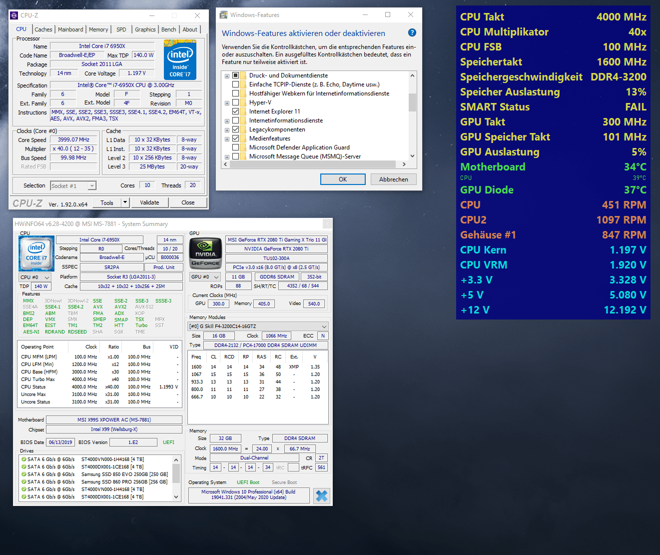

Ich kann ja nicht aufhören, bis nicht ein wenig Licht im Dunkel ist.
Auflösung:
Ich bin bei der Recherche über einen Beitrag gestolbert in dem jemand ein ganz ähnliches Thema hatte. Die Lösung war, er hatte Hyper-V, die Virtualisierungsmaschine aktiviert.
Ich habe Hyper-V nicht akitviert, dafür hatte ich den Windows Defender Application Guard aktiviert um das Edge Feature zu testen.
Application Guard passiert auf der Virtualiseriungstechnik und somit war bei mir nach dem deaktiverien die Lösung klar.
Was ich noch nicht verstanden habe ist, ob die MHz tatsächlich verloren gehen, nicht mehr vorhanden sind. Nach den Info-Tools, ja. Was passiert dann damit, sind die reserviert?
