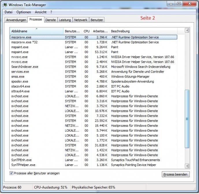

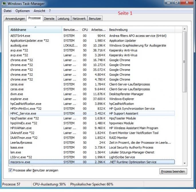

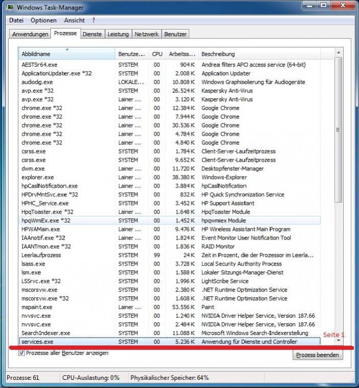

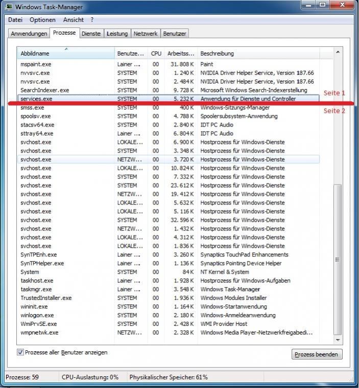

So, anbei die neuen Bilder aller Prozesse.
Scheint ruhig zu laufen...
So und genau in diesem moment schnellt die CPU auslastung auf 60 prozent. ohne irgend ein programm geöffnet zu haben...

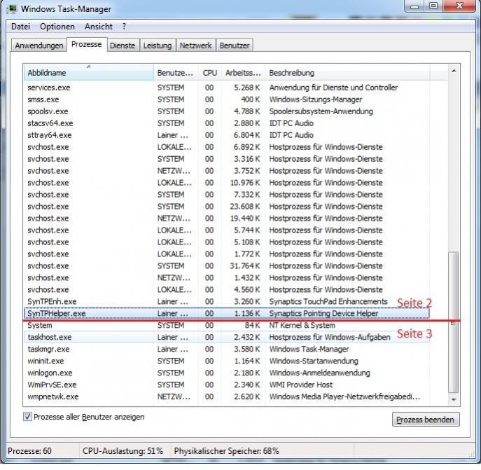

So anbei die soeben erstellen screenshots der prozesse bei ca 50%
64bit bei 2GB Ram ist Schwachsinn!
An den etzten Screenshots sieht man ja, dass Kaspersky der Übeltäter ist! Ist er so eingestellt, dass er eine tägliche Überprüfung macht?

Google chrome nagt halbwegs am Ramspeicher und die position "explorer.exe"
die avp.exe veruracht doch die 50% auslastung. das müsste doch antivir sein, wenn ich mich nicht irre. einfach mal beenden und schauen, ob das der grund ist/war.

62 Prozesse...das ist mal ne Hausnummer.
Hab grad bei meinem Sys geschaut.
Es waren 39.
3 davon hätte ich noch schließen können,denn das
waren Progs die liefen weil ich sie aufgerufen hatte.
@TE; du solltest den einen oder anderen Prozess mal überprüfen
ob der unbedingt laufen muss.(vor allem im Idle)
