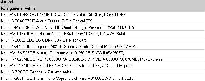

Hi leute,
spielt zur Zeit ein paar neue Games wie z.b Cod 4 und habe geschaut ob alles richtig läuft. Aber mit dem Programm Core Temp 0.94.5 hat der erste Kern um die 53° C und der 2te um die 46° C. Stimmt da was nicht oder ist das normal ? Treiber sind alle auf dem neuesten Stand!
MfG
P:S Im Anhang der PC!
der Arctic ist eben nicht der leistungsfähigste Kühler aufm Markt, mach dir aber keine gedanken, 50 Grad gehen noch in ordnung.
