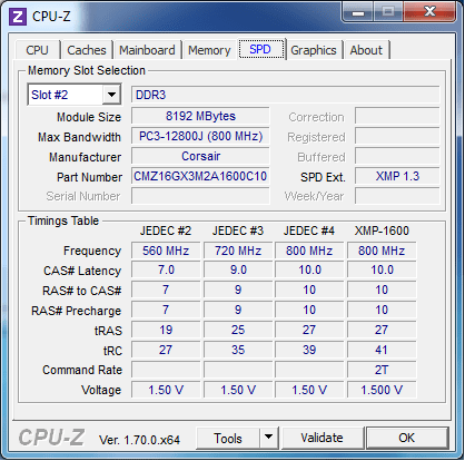

Hab noch eine Frage.
Das XMP Profil für 1600MHz scheint 2mal vorhanden zu sein. Aktiviere ich XMP, so wird zB automatisch CR 2T eingestellt. Allerdings in der Timing Tabelle sollte es auch mit 1T funktionieren.
Edit: Stabil läufts auch ohne XMP mit CR 1T auf "AutoVoltage" (Dabei wird 1.5V eingestellt)
Welche Einstellungen empfehlt ihr nun?
Ich wollte eigentlich verschärfte Timings probieren, aber der PC schmiert schon bei 9-10-10 ab (ohne XMP), und das bei 1,6V!.
