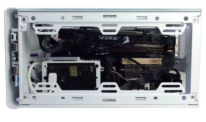

Na ja... "durchdacht" aufgebaut ist es ja gerade nicht mehr! Der CPU-Kühler wurde auf 67mm Höhe limitiert, wobei die Luft hinter der Grafikkarte schon "dünn" wird. Der von HWL benutzte Noctua NH-L9x65 hat eine "NSPR" von 67. Das bedeutet, daß er im Noctua-Sortiment an der unteren Grenze der Kühlleistungen operiert. Die besten Noctuas schaffen über 180. Wieviel Watt das sind, verrät Noctua leider nicht mehr. Und wie gesagt: Mit Zuluft sieht es in dem Gehäuse mau aus, da die Grafikkarte den CPU-Kühler fast komplett überdeckt:
Und hier sieht man, daß zwischen dem Lüfter der CPU und der Rückseite der Grafikkarte nicht mal ganz ein Zentimeter Platz ist:
Es gehen also ohnehin schon nur nicht besonders leistungsfähige Klein-Kühler, und die sollen dann im toten Raum hinter der Grafikkarte oder sogar mit deren warmer Abluft (je nachdem, wo die Graka ihre Ausgangsöffnungen hat) die CPU "kühlen? Da muß man an Wunder glauben und die Physik negieren.
Und die optionale Glasplatte als Seitenwand ist bei einer direkt dahinter stehenden Grafikkarte ja mal so richtig Fail!
Wenn man dieses Gehäuse für Gaming benutzen will, kommt man um eine Wakü für die CPU nicht herum, und die Glasseitenwand kann man aus dem Gedächtnis streichen. Im Vergleich zum Vorgänger ist dieses Case ein gewaltiger Rückschritt! Da konnte man eine dicke Grafikkarte flach unten einbauen, so daß sich diese die Luft direkt von unten einsaugte, und auf die CPU einen Towerkühler schrauben.
