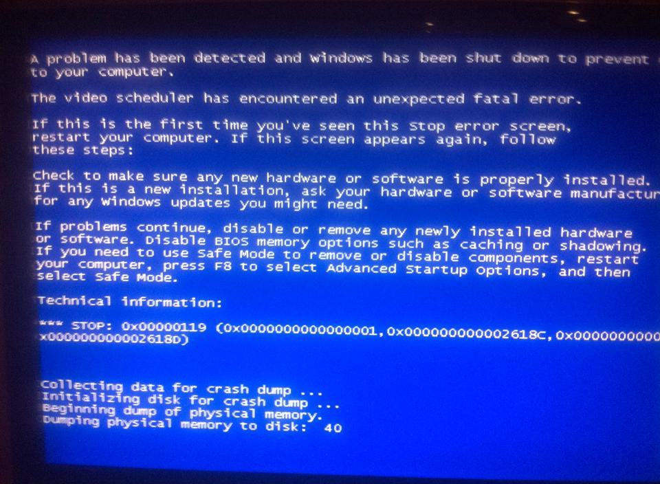

ich habe seit einigen Stunden folgendes Problem: Beim abspielen von Videos (hauptsächlich auf YouTube mit über 720p, also in HD) stürzt mein PC in einen Bluescreen ab (s. Bild). Dies passiert manchmal nach wenigen Minuten, manchmal erst nach 20 Minuten, aber eigentlich früher oder später immer. Beim Spielen von Videospielen oder beim Streaming von Musik passiert nie etwas. :eek:

Problemsignatur:
Problemereignisname: BlueScreen
Betriebsystemversion: 6.1.7601.2.1.0.256.1
Gebietsschema-ID: 1031
Zusatzinformationen zum Problem:
BCCode: 119
BCP1: 0000000000000001
BCP2: 000000000002618C
BCP3: 000000000002618E
BCP4: 000000000002618D
OS Version: 6_1_7601
Service Pack: 1_0
Product: 256_1
Dateien, die bei der Beschreibung des Problems hilfreich sind:
C:\Windows\Minidump\122014-21247-01.dmp
C:\Users\Nico\AppData\Local\Temp\WER-43415-0.sysdata.xml

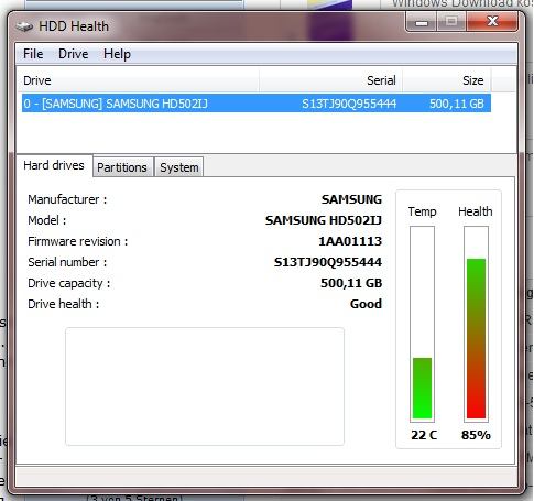

Und wie finde ich das jetzt am besten heraus, ob es der RAM oder die Festplatte ist?
Das hier zeigt er mir an. Gut oder schlecht?

Dann deutet der nächste Zeiger auf die Festplatte. Auf der UBCD sind auch Diagnoseprogramme für HDDs dabei. Da ist ein ausführlicher Festplattenscan der nächste Punkt.
BCCode: 119 = VIDEO_SCHEDULER_INTERNAL_ERROR
BCP1: 0000000000000001 = The driver has reported an invalid fence ID.
Wird vermutlich Zeit für ein Update des Grafiktreibers.
