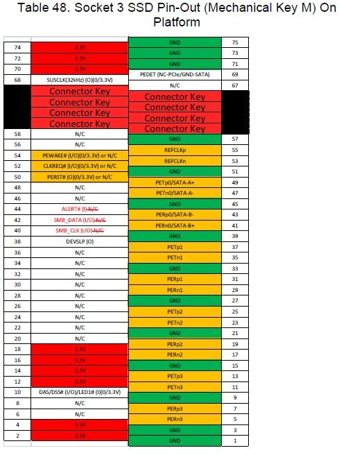

Es sind 2 PCIe Lanes pro SATA Port
Nein, eine PCIe Lane hat so viele Pins wie ein SATA Port, daher kann man nicht zwei PCIe Lanes im Tausch gegen nur einen SATA Port bekommen. Ein SATA Port hat ja genau wie eine PCIe Lane 4 Datenleitungen, Transmit+, Transmit-, Receive+ und Receive- und man sieht es auch am Pinout der M.2 Slots:
Wie man sieht, teilen sich eine PCIe Lane und ein SATA Port die Pins 41, 43, 47 und 49.
