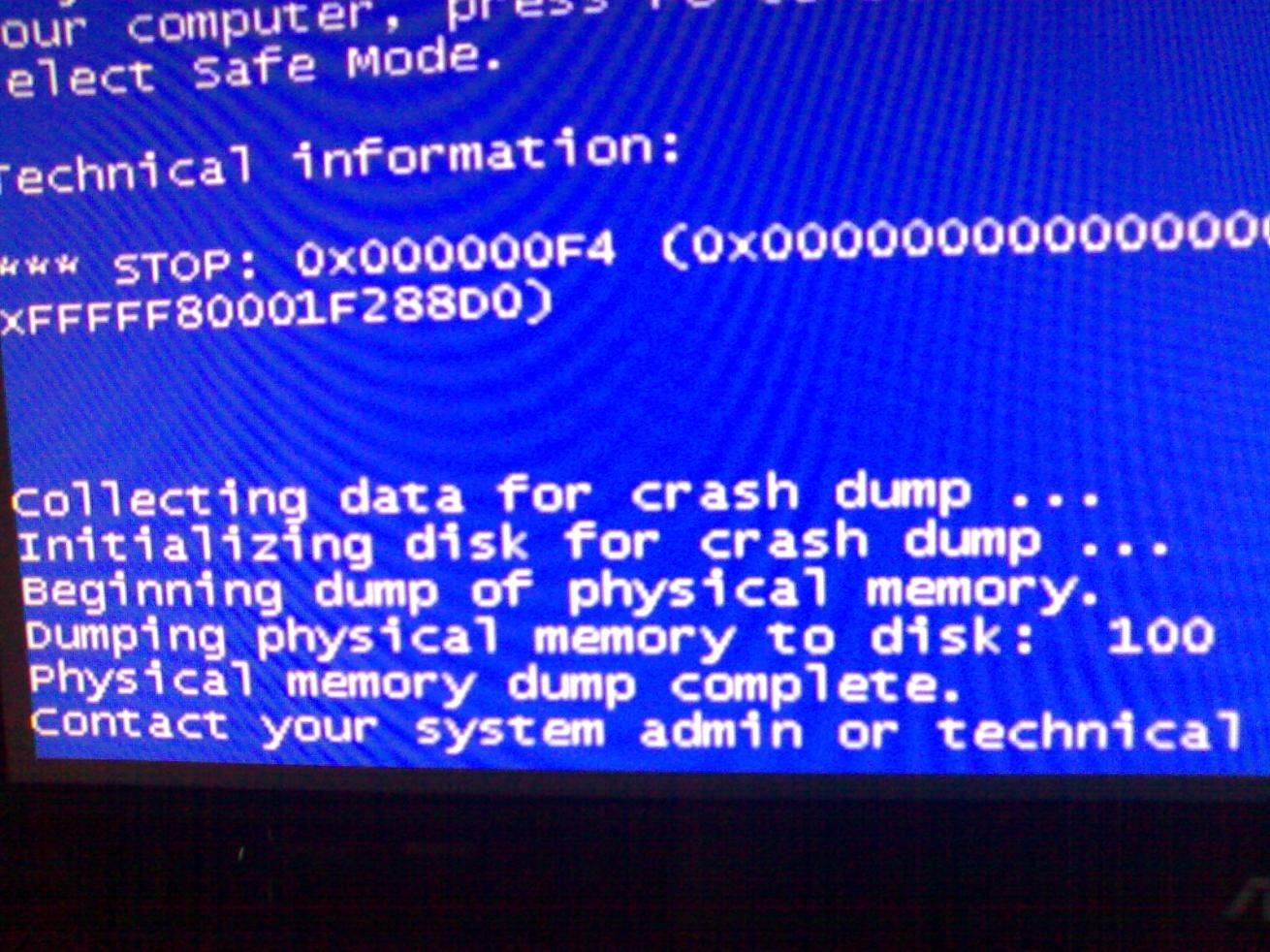

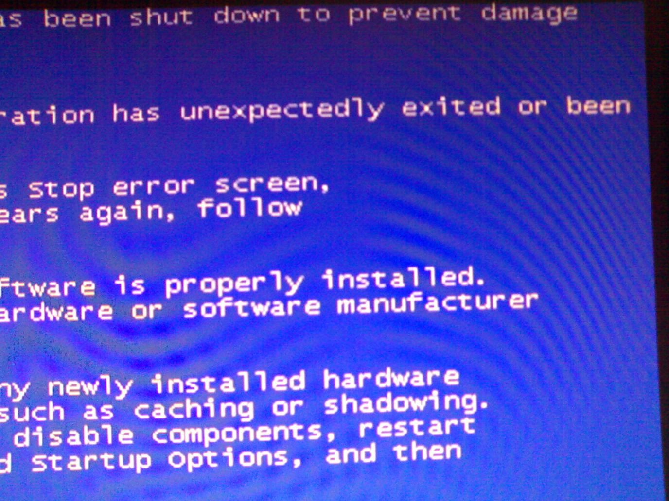

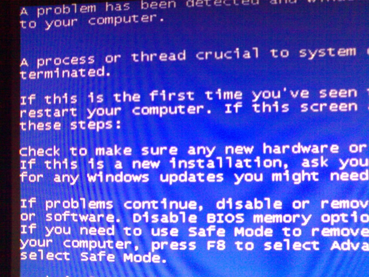

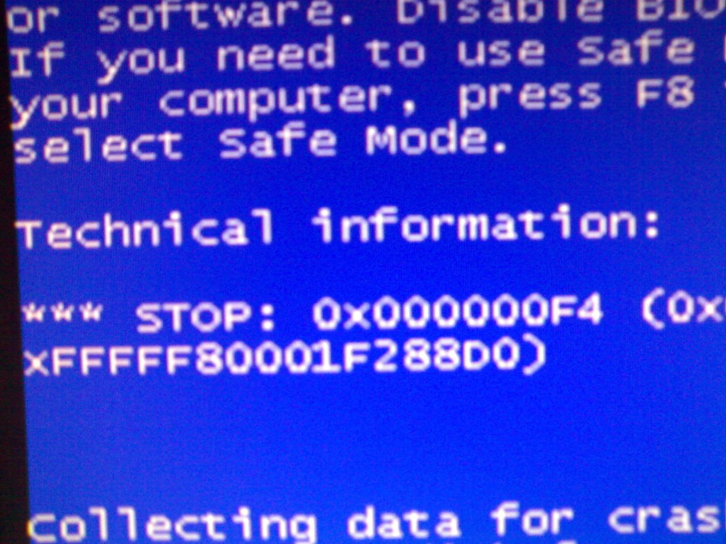

Hier noch der letzte Bluescrenn von gestern, davor lief der Rechner knapp eine Woche gut.

So ich habe jetzt die Kingston Speicher drinnen.
Beide Systemfestplatten wurden vollständig gelöscht und die Betriebssysteme neu aufgesetzt (WinXP Home Edition 32Bit & Win Vista 64Bit Home Premium).
Nach der Neuinstallation und den neuen Speichern läuft alles wieder einwandfrei.
Vielen Dank für eure Hilfen.:bigok:
