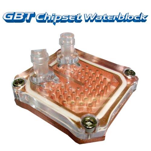

Es gibt wohl auch eine Chipsatz-Erweiterung mit der Bezeichnung GH-WPBS1 -> guckst Du...Attachment 2
Nur keine Bezugsquelle bzw laut Gigabyte Deutschland erst im nächsten Jahr vielleicht zu beziehen :mad:

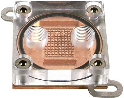

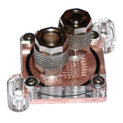

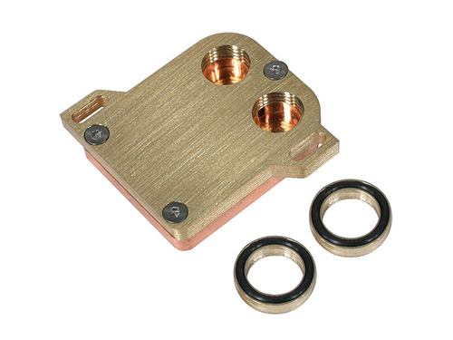

Was ist alternativ mit dem ArkticFreezer (AAF-05) Chipsatzkühler oder dem AP NBX-A Northbridge Kühler - könnten diese auch passen?
Im unteren Slot passt es definitiv (Jumer umstellen!), die Varainte mit dem Zalman sollte auch ziemlich sicher passen.
