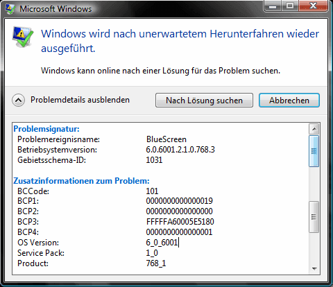

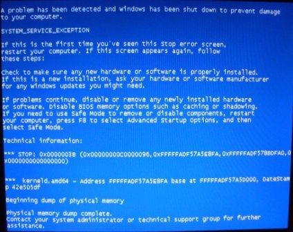

ich habe das problem ständig bluescreens zu bekommen. das thema passt zwar nich 100% hier rein, aber nirgens anders auch nicht so richtig.
mein system: core i7-920, Asus P6T, gtx260, 3 * 2 GB Kingston value RAM 1066, vista home premium 64-bit sp1
alle updates für's OS, aktuelle treiber usw sind installiert. bios-update habe ich auch gemacht. die bluescreens kommen ganz sporadisch. manchmal beim zocken und manchmal auf nur beim surfen und auch wenn der pc einfach nur an ist. ich kann mir einfach nicht erklären woher die bluescreens kommen. ich habe alle ram-bausteine einzeln eingesetzt und dies brachte keinen erfolg. vorher hatte ich xp x64 installiert gehabt. dort kamen noch viel öfter bluescreens! auffällig war da, dass unter xp bei jedem start von everest home (als es die cpu-konfiguration untersuchte) und beim anmelden im skype (der aktuellen version) zum blauen bildschirm kam. bei vista sind diese 2 spezialfälle nicht mehr vorhanden.
ich habe mal 2 bilder in den anhang geladen. ich hoffe mir kann jemand helfen zu erfahren, wod er fehler liegt. danke im voraus!

Bei Vista kannste mal in den Systemeinstellungen->Verwaltung>Zuverlässigkeits und Leistungsüberwachung nach Hinweisen suchen..evtl steht da was!
einen ähnlichen Fall hatte ich mal bei einem Thinkpad.. das war aber RMclock und Randomabstürze beim wechseln von Last auf Idle
hab bei der zuverlässigkeitsüberwachung mal nachgeschaut und stand nichts von hardwarefehlern.

Du kannst mit Hilfe der Debugginh Tools den BLuescreen genauer untersuchen.Wie das geht weis "Google".Dort werden dann auch die verursachende Datei etc angezeigt.
Ich vermute aber auch einen Hardwarefehler oder aber falsche Biossettings.Da wirst du aber sicher im Mainboardforum mehr Glück haben.
