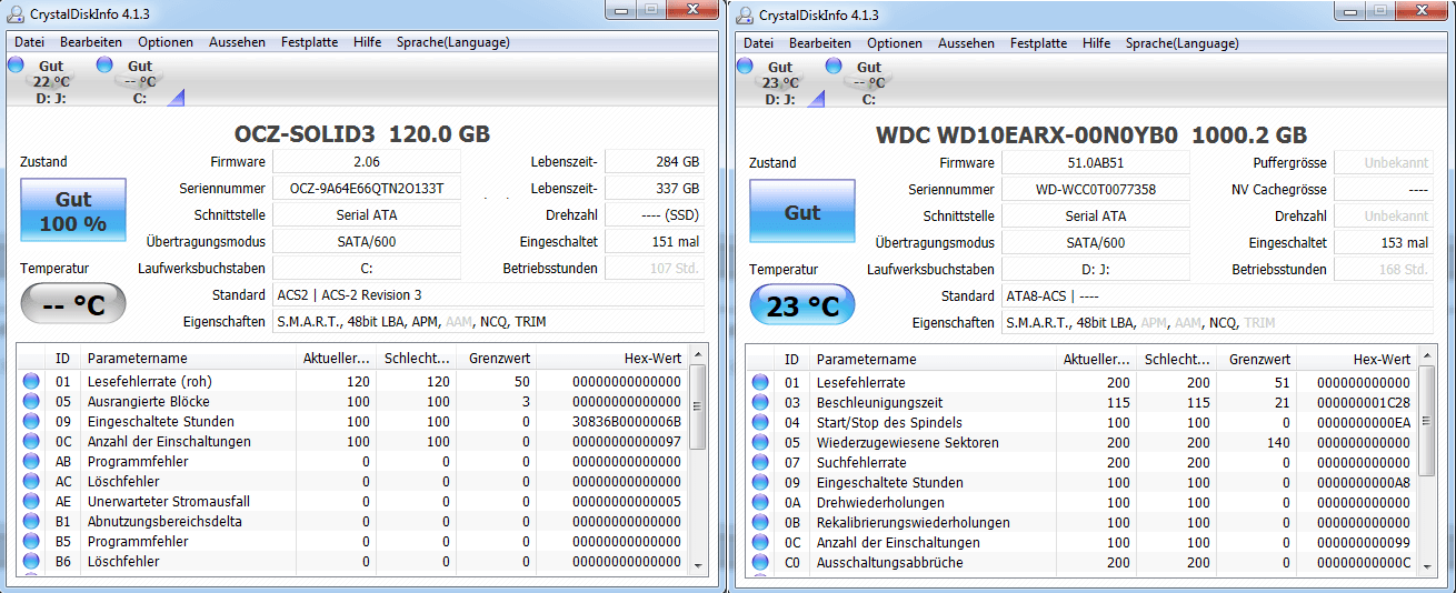

Okay, das Programm hab ich mal Installiert. (Links SSD mit Windoof und rechts HDD)
Wegen Bluescreen-Bild, das kann noch dauern, muss ja erst wieder einer kommen^^.
Wegen Firmware: Laut dem "CrystalDiskInfo" ist die SSD auf Version 2.06 und bei OCZ ist die aktuelle Firmware 2.15. Kann man dem CrystalDiskInfo vertrauen? Bzw. Ist das SSD Firmware aktualisieren irgendwie schwierig oder muss ich da die SSD formatieren?

Gibt es für die SSD nicht schon eine neuere Firmware? evtl die mal versuchen.
Von CrystalDiskInfo bitte Screenshots machen, bei denen alle Zeilen (Werte) zu sehen sind.
Die SSD als Systemlaufwerk kannst du mittels Linux Updater flashen (Link bei OCZ SSD Firmware).

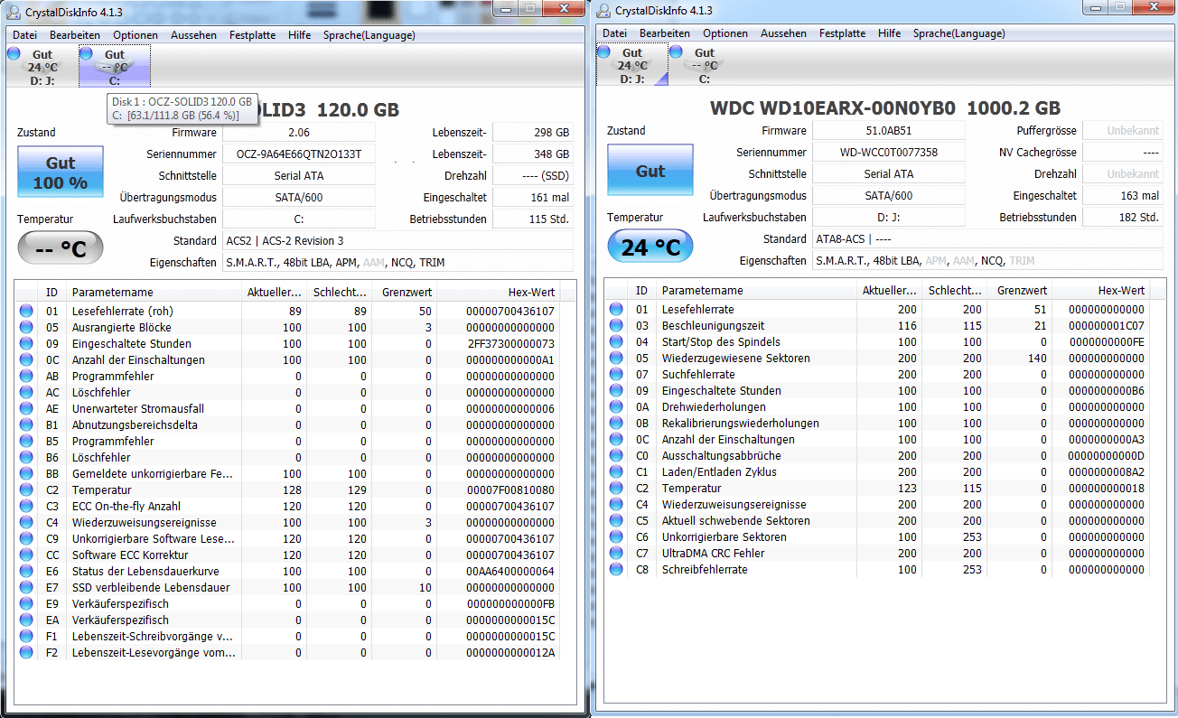

So hier nochmal das ganze bild.
Die Werte sehen in Ordnung aus. Ich würde als nächstes die aktuellste Firmware auf die SSD flashen.

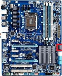

An welchem Port ist die SSD angeschlossen? An den Marvell- (GSATA3) oder Intel-Ports (SATA3)?
Hm..keine Ahnung welche da welche sind.
SSD hängt jedenfals auf dem unteren von den 2 oberen grauen.
Die dunkelgrauen Ports gehören zum Marvell-Controller.
Schließe die Systemplatte (SSD) am hellgrauen Port (Intel-6GB-Controller) an und teste, ob die Probleme bleiben.
Ne, die hellblauen sind die Intel 3GB Ports. Ich meine die Intel 6-GB Ports (hellgrau..oder eher weiß?)

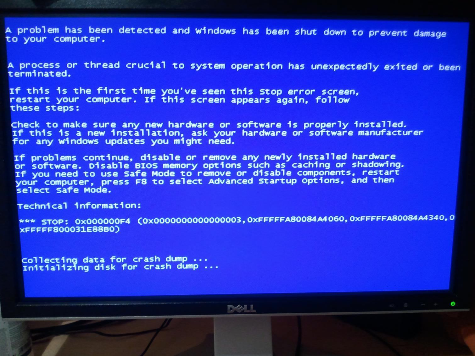

Sooo das probelm ist noch immer vorhanden, hab jetzt aber ein Bild von dem Bluescreen.
vielleicht hilft es. Werd warscheinlich als nächstest die SSD updaten.

Hast du schon nach den Ports geschaut / verschiedene ausprobiert?
Denkbare Vorgehensweise:
-> anderen Controllerport testen
-> anderes Datenkabel testen
-> Firmware flashen
-> System auf eine herkömmliche Festplatte klonen und testen, ob die Probleme bleiben.

Wenn das Bild auf der HDD gespeichert ist und das System bei Zugriff eingefroren ist, kann es auch daran hängen. Poste bitte von der Platte noch mal ein Screenshot von CrystalDiskInfo.
