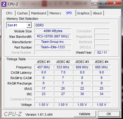

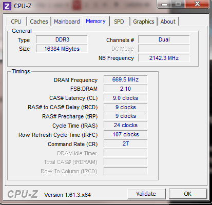

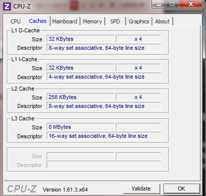

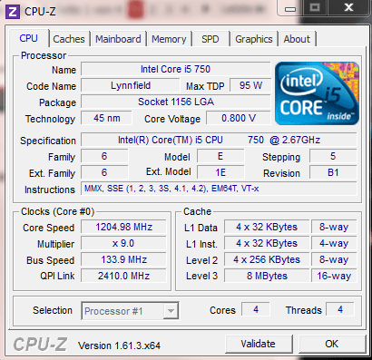

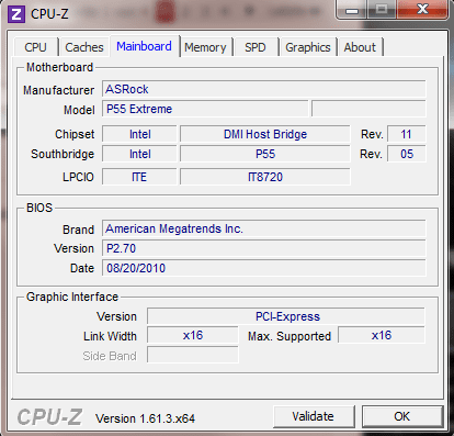

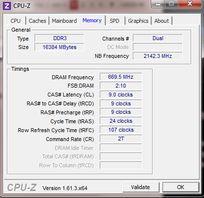

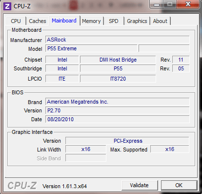

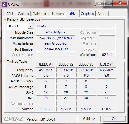

ich bekomme trotz Neuinstallation ab und zu Bluescreens.
Im "Normalen" Betrieb treten si recht selten, meistens aber ohne Fehlermeldung auf.
Bei Battlefield 3 spielen treten sie häufig auf, ca. alle 60 min.
U.a. kommt dann als Bluescreen Fehler: Memory Managment.
Nun habe ich gelesen, das es evtl. am Ram liegen könnte.
Geprüft habe ich ihn zwar schon, aber vieleicht sind die Einstellungen ja falsch.
Habe hier im Forum gelesen, das bei Vollbestückung die Spannungen oder so geändert werden müssen.
Habe im Anhang mal die Werte von CPU Z angehängt.
Kann mir jemand sagen, ob die so in ordnung sind, oder ob ich was ändern muss ?
Habe 4x Team Elite 4 GB 1333 verbaut.
Viele Grüße
Dirk

Ich würde zunächst testen, ob das System fehlerfrei läuft, wenn nur zwei der RAM verbaut sind (jedes "Pärchen" einzeln testen).
Hast du die CPU Spannung abgesenkt, oder steht die auf AUTO?
CPU Spannung ist auf Auto. Werde am Wochenende mal mit einzelnden Rams testen, bin atm leider unterwegs.
