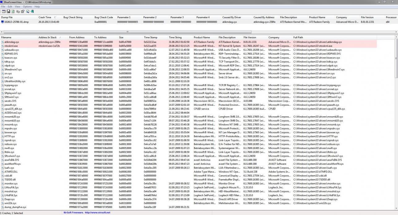

Code:
Dump File         : 102613-25786-01.dmp
Crash Time        : 26.10.2013 15:41:00
Bug Check String  :
Bug Check Code    : 0xa0000001
Parameter 1       : 00000000`00000005
Parameter 2       : 00000000`00000000
Parameter 3       : 00000000`00000000
Parameter 4       : 00000000`00000000
Caused By Driver  : atikmdag.sys
Caused By Address : atikmdag.sys+258fe
File Description  : ATI Radeon Kernel Mode Driver
Product Name      : ATI Radeon Family
Company           : Advanced Micro Devices, Inc.
File Version      : 8.01.01.1331
Processor         : x64
Crash Address     : ntoskrnl.exe+75bc0
Stack Address 1   :
Stack Address 2   :
Stack Address 3   :
Computer Name     :
Full Path         : C:\Windows\Minidump\102613-25786-01.dmp
Processors Count  : 4
Major Version     : 15
Minor Version     : 7601
Dump File Size    : 275.816
Dump File Time    : 26.10.2013 15:42:28
Screenshot
Ein schon etwas älterer Minidump
Anhang anzeigen minidump.zip
Der Stop 0xa0000001 Fehler ist ein ATI spezifischer Fehlercode.
D.h. die Ursache für die Probleme ist regelmäßig beim Grafikkartentreiber, oder der Grafikkarte selbst zu suchen.
Aus der von dir geposteten Auswertung ist auch keine andere (mögliche) Ursache für die Probleme zu sehen (z.B. aus dem Stackverlauf).
