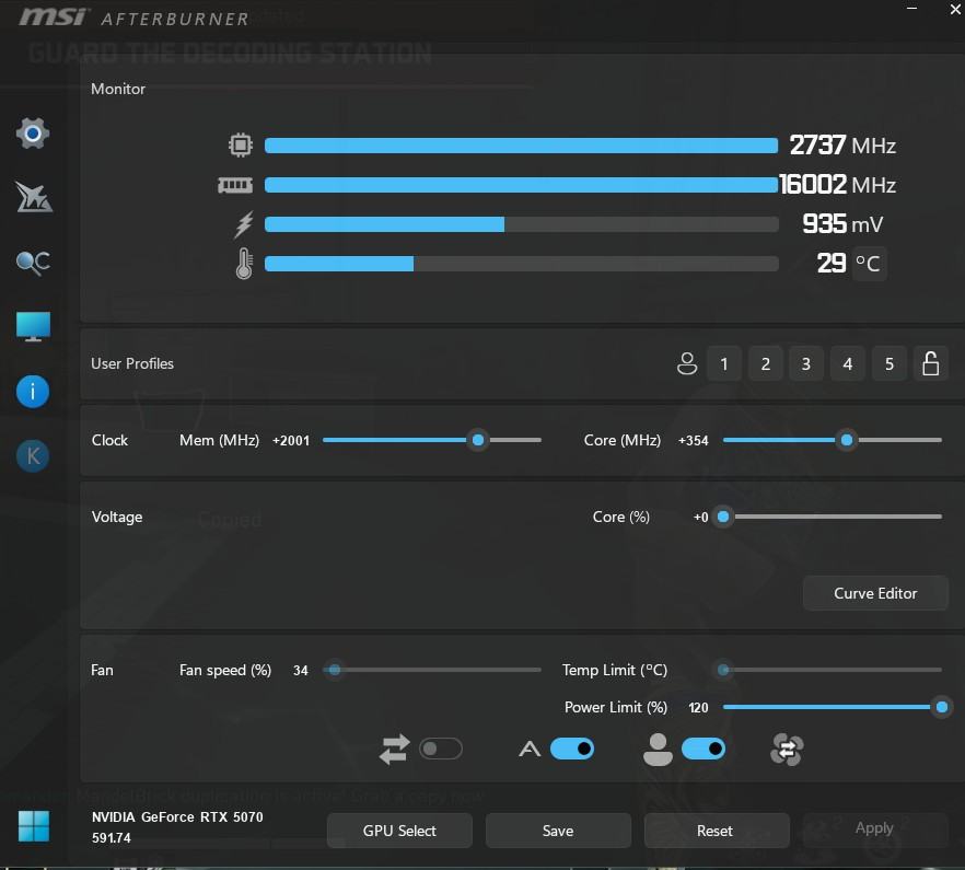

Normal das die RTX 5070 unter OC problemlos so laufen?
GPU boost fast 3200mhz.
