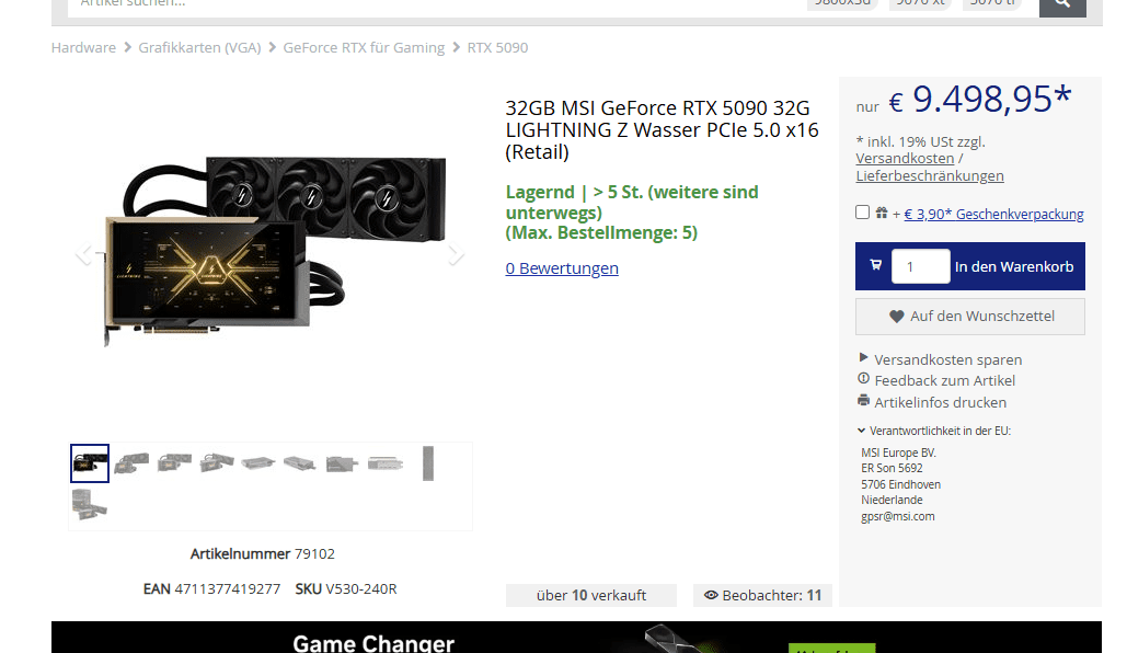

9.498,95€....Chapeau! :haha:
= 18.997,90 EUR???
Lagernd | > 5 St. (weitere sind unterwegs) finde ich spannender.
