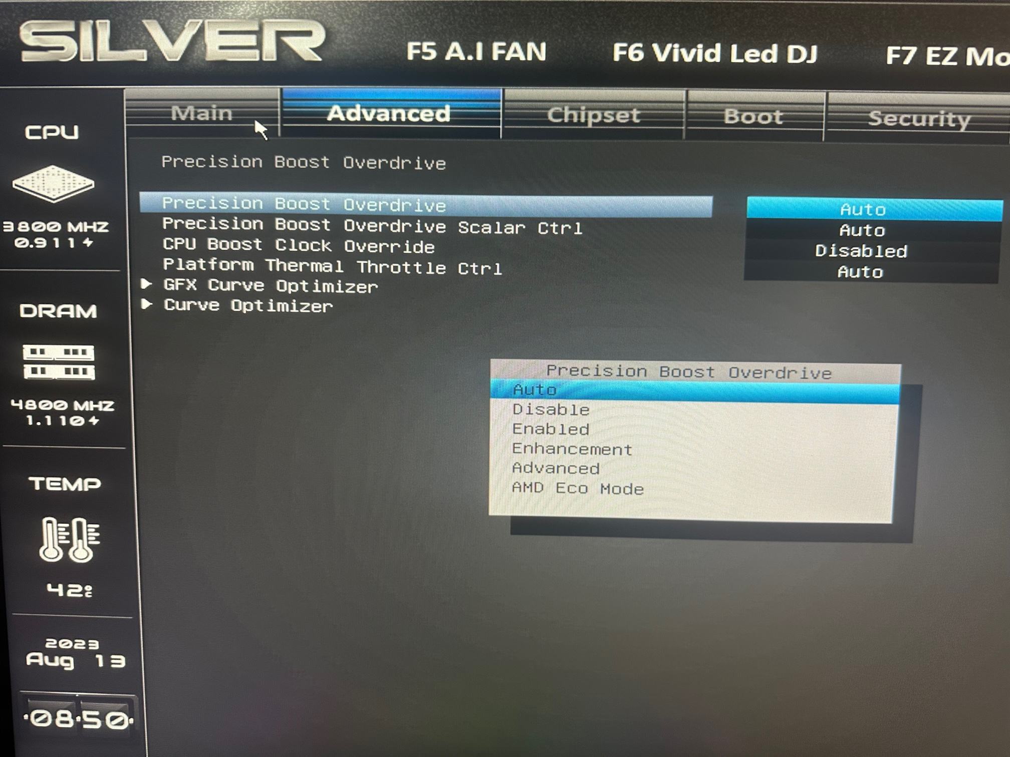

Ich habe mir die Sache jetzt weiter angeschaut. Die Boards laufen mit PBO auto. Mit Turbostat habe ich dann herausgefunden, dass die CPUs unter last mit 90 Watt und 1,2xx V angesteuert werden. Kein wunder also, dass die so heiß werden. Dank der guten Kühler takten alle Kerne bei zu erwarteden 4,8 bis 4,85 Ghz aber halt auch nicht mehr Silent.
Jetzt meine Fragestellung:
Was wären vernünftige Settings? PBO einfach deaktivieren? ECO mode 65W? PPT, EDC & TDC selber setzen?
Ich würde gerne noch den Curve Optimizer setzen um All Core mit -5 oder -10 zu undervolten.
Was wäre eigentlich die Default Werte für PPT, EDC und TDC bei einem Ryzen 7600 (non-x)?

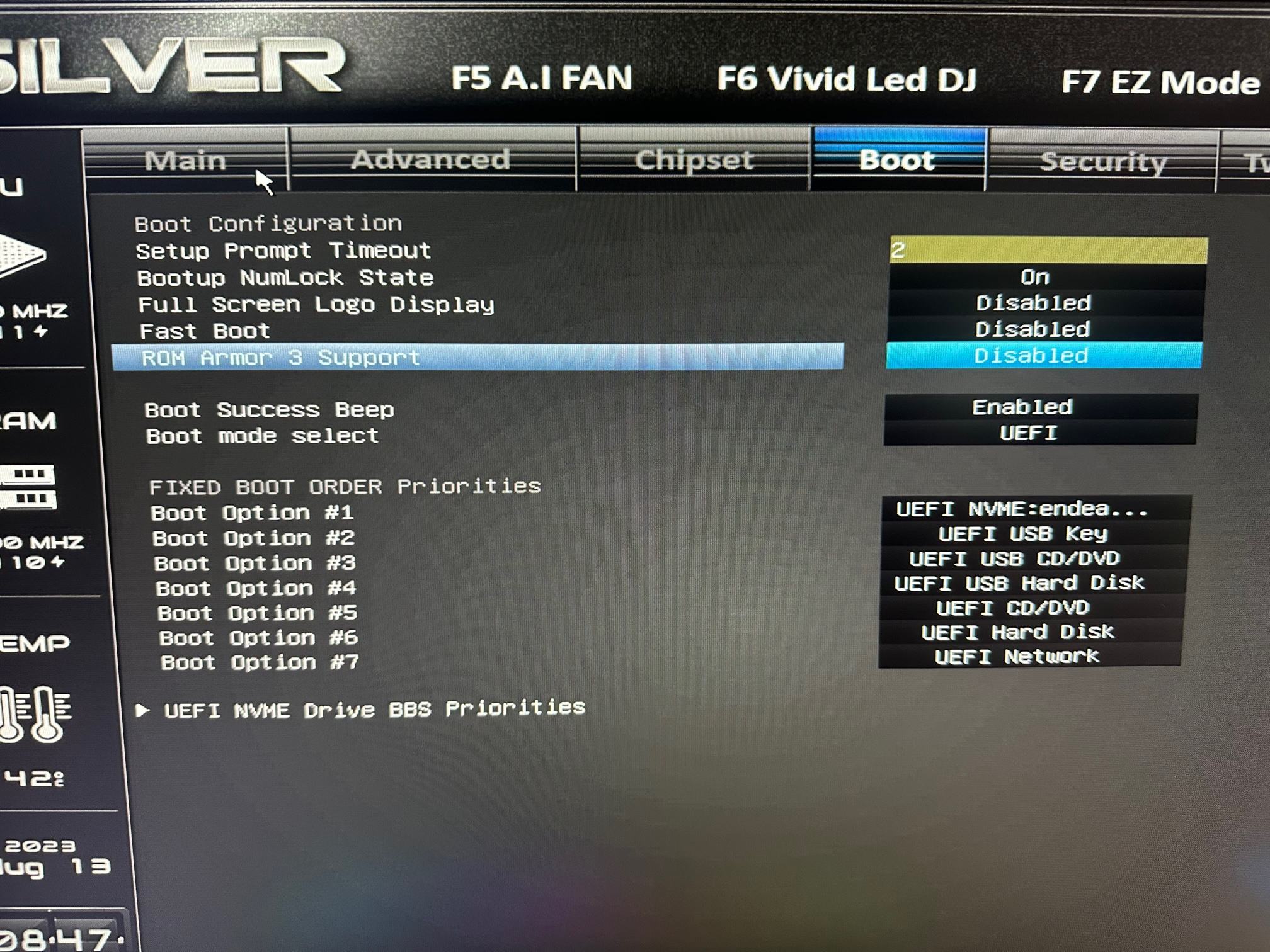

Bonusfrage: WTF ist "ROM Armor 3 Support" in der Boot Sektion?

unter overclock kanst du manuel auf AMD ECO stellen den macht er alles automatisch runter setzten.
ROM Armor 3 Support wüste ich auch gerne was das ist
Ich habe es gerade mal ausprobiert:
PBO aus: die CPU verbraucht im IDLE can 25 Watt. Dafür läuft der OC speicher sofort ohne Probleme. CPU läuft ca mit 1,21 Volt. Speicher mit EXPO/1,25 Volt.
Die CPU wird auch sofort heiß.
Zwischen "PBO Ein&Auto" und "PBO ECO mode 65 Watt cTDP" merke ich keinen Unterschied. Das Mobo bekommt es nicht hin, den Speicher mit dem EXPO stabil zu bekommen. Nach jedem BIOS save, dauert es ewig bis der Memory dann erkannt wird. Letzlich läuft er dann nur mit SPD/4800MHz und 1,1V. Die CPU daüfr nur mit 0,8 bis 0,9V. Zumindest im IDLE. Ich habe noch den Curve Optimizer mit "All-Core -8" eingestellt. Der IDLE Stromverbrauch liegt unter 15 Watt. Beim Stresstest taktet die CPU so stabil über 4,9 GHz auf allen Kernen.
Den Speicher muss ich für jegliches OC von Hand einstellen.
Ich lass es jetzt wie folgt laufen: PBO ein, Eco Mode: 65W cTDP, Curve Optimizer All-Core -8. Speicher bin ich gerade noch am einstellen.

Was "ROM Armor 3 Support" in der Boot Sektion ist, weiß immer noch keiner, oder?
