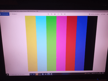

ich schalte manchmal zwischen meinem kleinen Desktop-Display und meinem TV-Bildschirm um.
Also ich meine als Wiedergabegerät für das PC-Bild.
Seit heute ist das Bild auf dem TV Bildschirm irgendwie Grün/Rosa geworden.
Das sieht dann folgendermaßen aus:
Bild auf TV Bildschirm (rosa/grün)
Im Vergleich dazu: Bild auf Desktop Bildschirm (Normal)
Ich habe den PC auch schon direkt an den TV Bildschirm angeschlossen, statt wie sonst über den HDMI Switch.
Außerdem habe ich das HDMI Kabel getauscht und nichts hat sich verändert.
PC und Bildschirm für 1 minute komplett vom Strom genommen und neugestartet --> keine Veränderung
Außerdem habe ich bei beiden Bildschirmen einen Screenshot gemacht und mit dem Handy Fotografiert wie ein Farbspektrum aussieht:
Screenshot auf Desktop Display
Screenshot auf TV Bildschirm
Foto von Display
Foto von TV Bildschirm:
Dem entnehme ich, dass die Grafikkarte das richtige Signal sendet, es aber falsch interpretiert wird vom TV.
so fehlt Cyan scheinbar komplett.
Input von anderen Geräten zeigt der TV aber korrekt an.
Der Fehler bleibt auch bestehen, wenn ich den HDMI Port am TV wechsele.
Die Grafikkarte ist eine AMD RX 570
Dosktop Bildschirm : Samsung 226 CW (Auflösung: 1680 x 1050)
TV Bildschirm: Samsung LE40 A536T1F (Auflösung: 1.920 x 1.080)
Auf mich wirkt dieses Fehlerbild sehr verwirrend.
Hat jemand eine Idee woran das liegt?
Schonmal danke für die Unterstützung.

Kannst du einen anderen Ausgang an der Grafikkarte testen?
Kannst du ein anderes Kabel testen?
Anderer Monitor Eingang hattest du ja schon...
Immer nur eine Sache ändern und sofort testen, wir wollen wissen was die Ursache ist.
PS:
Kannst du mal das Kabel das am Monitor ankommt an den Fernseher umstecken?
Weil da wissen wir ja das Grafikkarte, Kabel und Monitor funktionieren.
