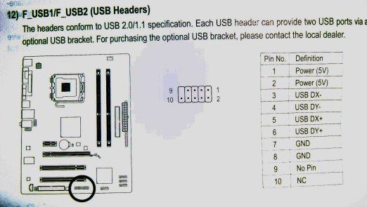

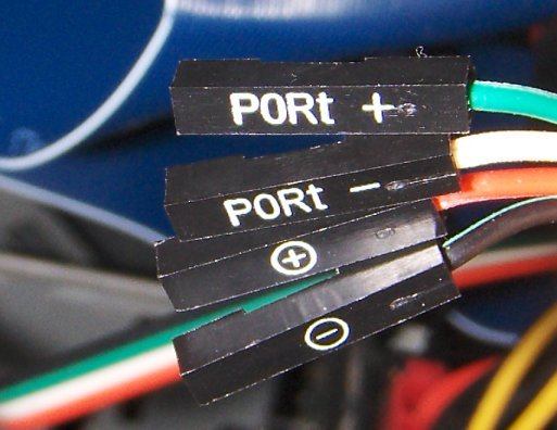

möchte gerne die Front USB Anschlüsse am Gehäuse mit den auf dem Board vebinden, nur haben beide unterschiedliche Bezeichnungen.
Ausserdem sind aufm Mainboard 10 Pins und die am Gehäuse haben nur 4.
Siehe auch Bilder, kann mir wer sagen welcher Kabel nun an welcehm Pin soll?
Danke

Hi,
ist recht einfach, am Mainboard sind 2 Usb Anschlüsse.
Front USB + an Pin 1
Front USB - an Pin 7
Front USB Port + an Pin 5
Front USB Port - an Pin 3
oder alternativ wenn du den anderen USB port verwenden willst:
Front USB + an Pin 2
Front USB - an Pin 8
Front USB Port + an Pin 6
Front USB Port - an Pin 4
mfg simel
PS: Pin 9: No pin ist wohl selbst erklärend^^ und bei Pin 10 steht das NC für Not connected d.h. dort liegt kein Signal o.ä. an, dient der Vertauscht Sicherheit bei einigen Steckern.
