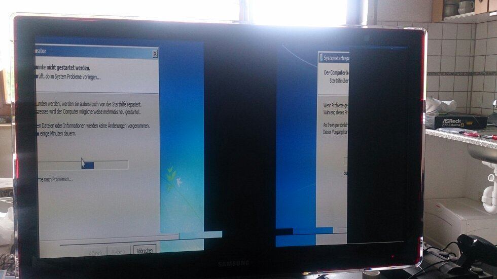

Bei mir bleibt neuerdings bei jedem ersten Start das Bild hängen. Rechner macht dann nach ca. 30sec aus. Bei der Starthilfe sah es dann heute so aus:
Beim Neustart ist dann aber alles normal. Was ist da los?

Monitor... Kabel... 99,9% Grafikkarte... wie ist alles bei dir angeschlossen? Was für Windows hast du? Die üblichen Fragen halt... ;)
Na normal DVI, Windows 7 64bit....
Heute Start ohne Probleme ohne was zu machen....liegts am Windows-Update von gestern?
Könnte evtl defekter vram sein...
bei meiner 6950 damals, wenn ich den Takt zu hoch angesetzt hab, dann sah das Bild genauso aus wie bei dir.
Also wäre eine Möglichkeit, was sein könnte.

Der Takt läuft auf Standard...
Deswegen sag ich ja, defekt. Defekt = instabil und bei Instabilität Hab ich aufm vram desöfteren den gleichen Fehler.
