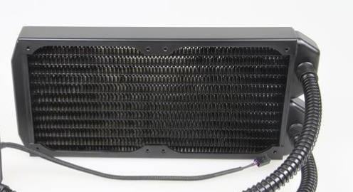

Der Radiator sieht anders aus als bei der Silent Loop 1, bei der Serie hat Alphacool ja mitgewirkt. Weiß jemand wer dieses mal der Lieferant der Pumpen usw ist??
