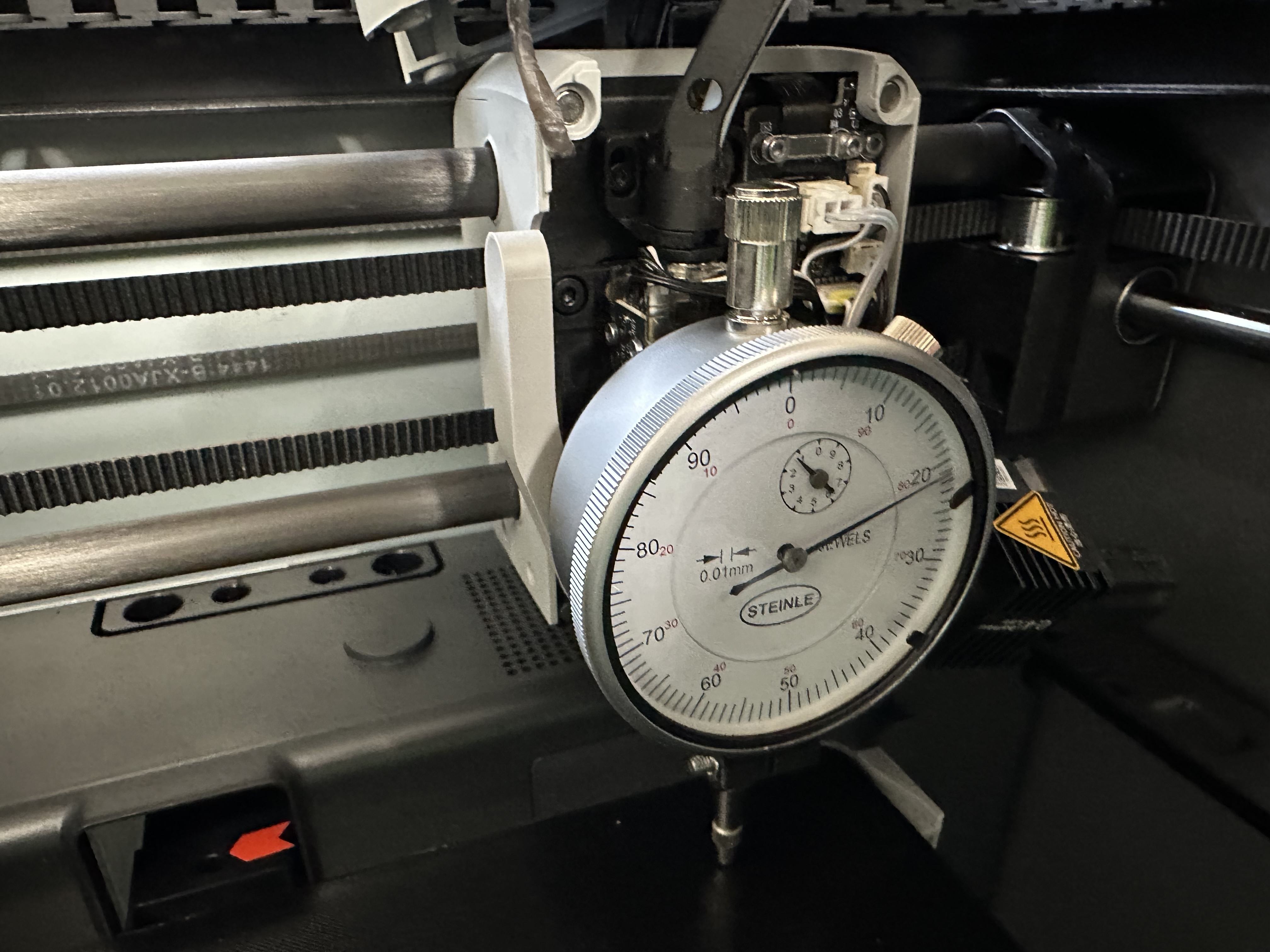

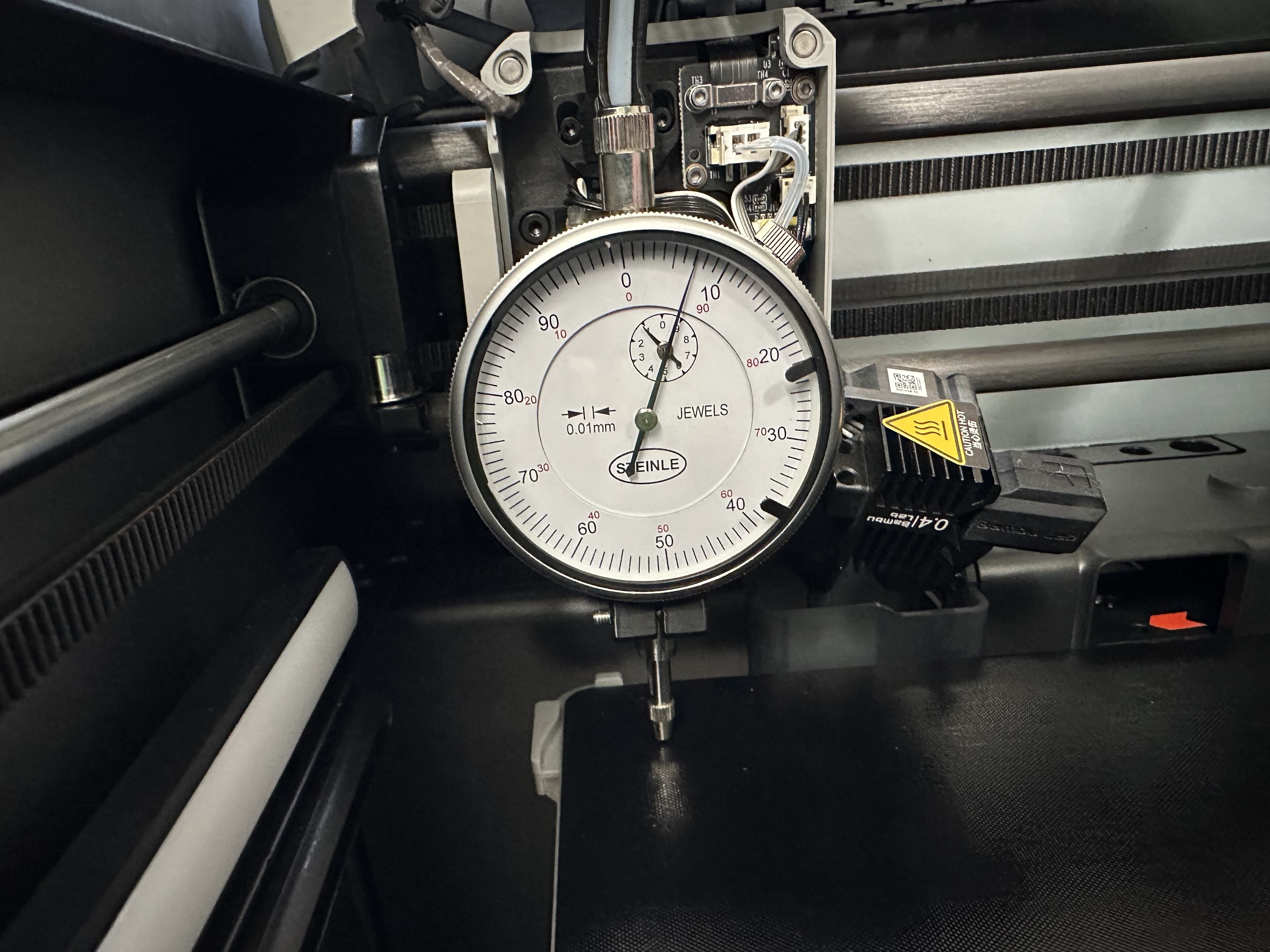

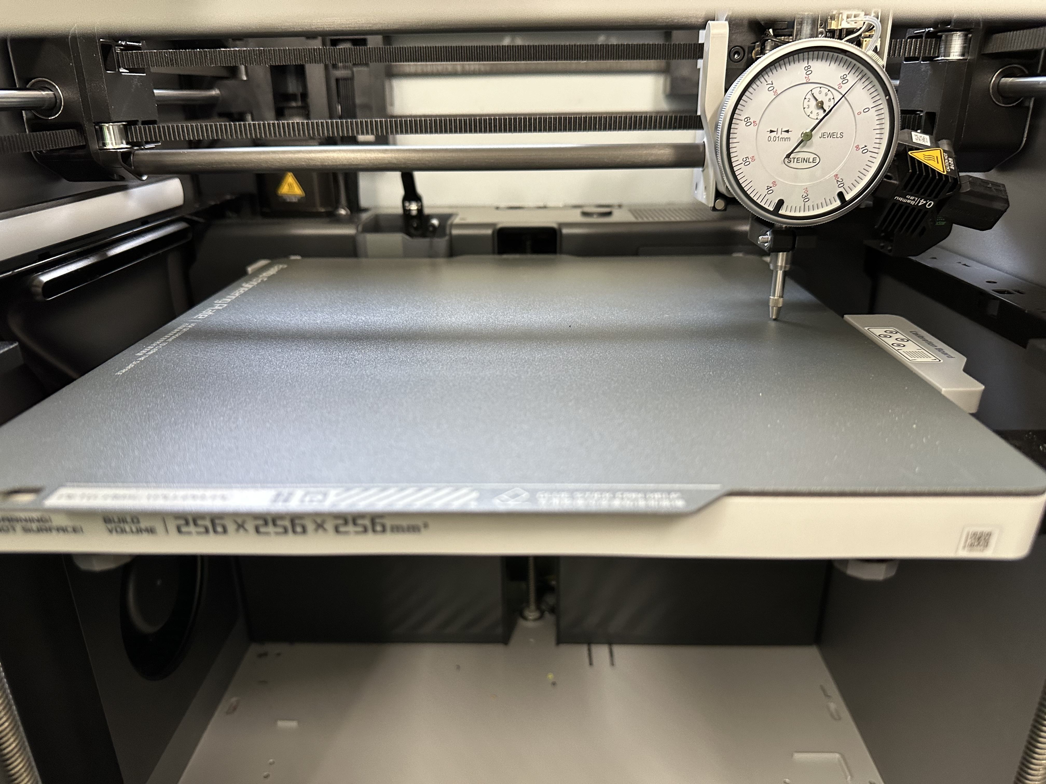

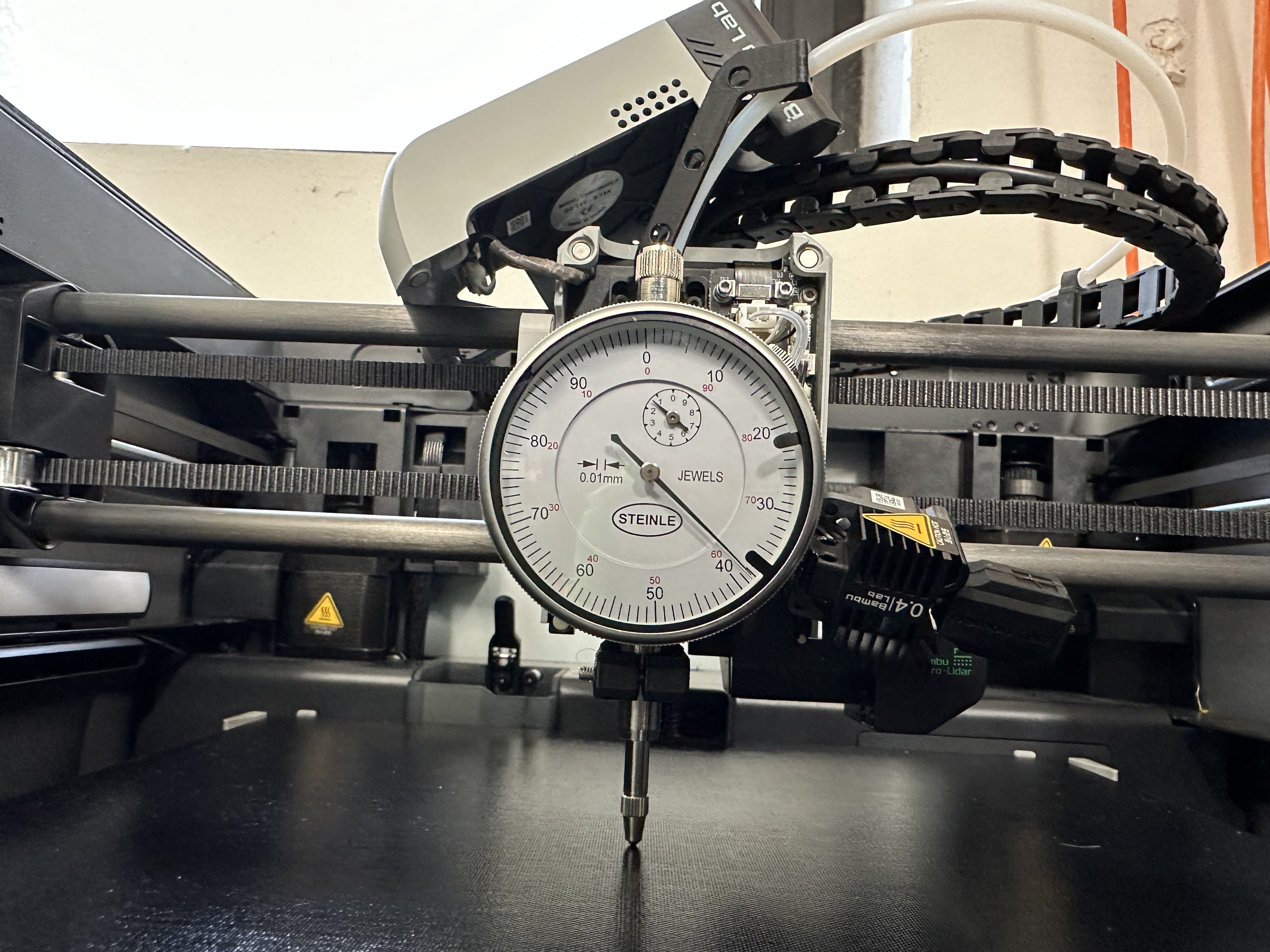

Ich bin vorher nicht dazu gekommen, aber da ich heute eh Urlaub hatte und mir langweilig war :d
Ich habe das Bett einmal komplett vermessen.
Vorher ohne Druckplatte, nachher ohne Druckplatte und nachher mit Druckplatte
Naja, was soll man sagen das Bett ist schon ganz schön schief gewesen. Anscheinend funktioniert das ABL sehr gut.
Ich mache das mal inkl. Bilder, damit es jeder nachvollziehen kann.
Bett ist quasi eine Draufsicht
Vorher - ohne Druckplatte (Abweichung: 0,42mm)
Code:
|+0,08        +0,28      +0,21|
|            +0,39            |
|+0,5                    +0,5 |
23-11-20 13-25-15 1567.jpg23-11-20 13-25-31 1568.jpg23-11-20 13-25-50 1569.jpg23-11-20 13-26-30 1570.jpg23-11-20 13-26-40 1571.jpg23-11-20 13-26-50 1572.jpg

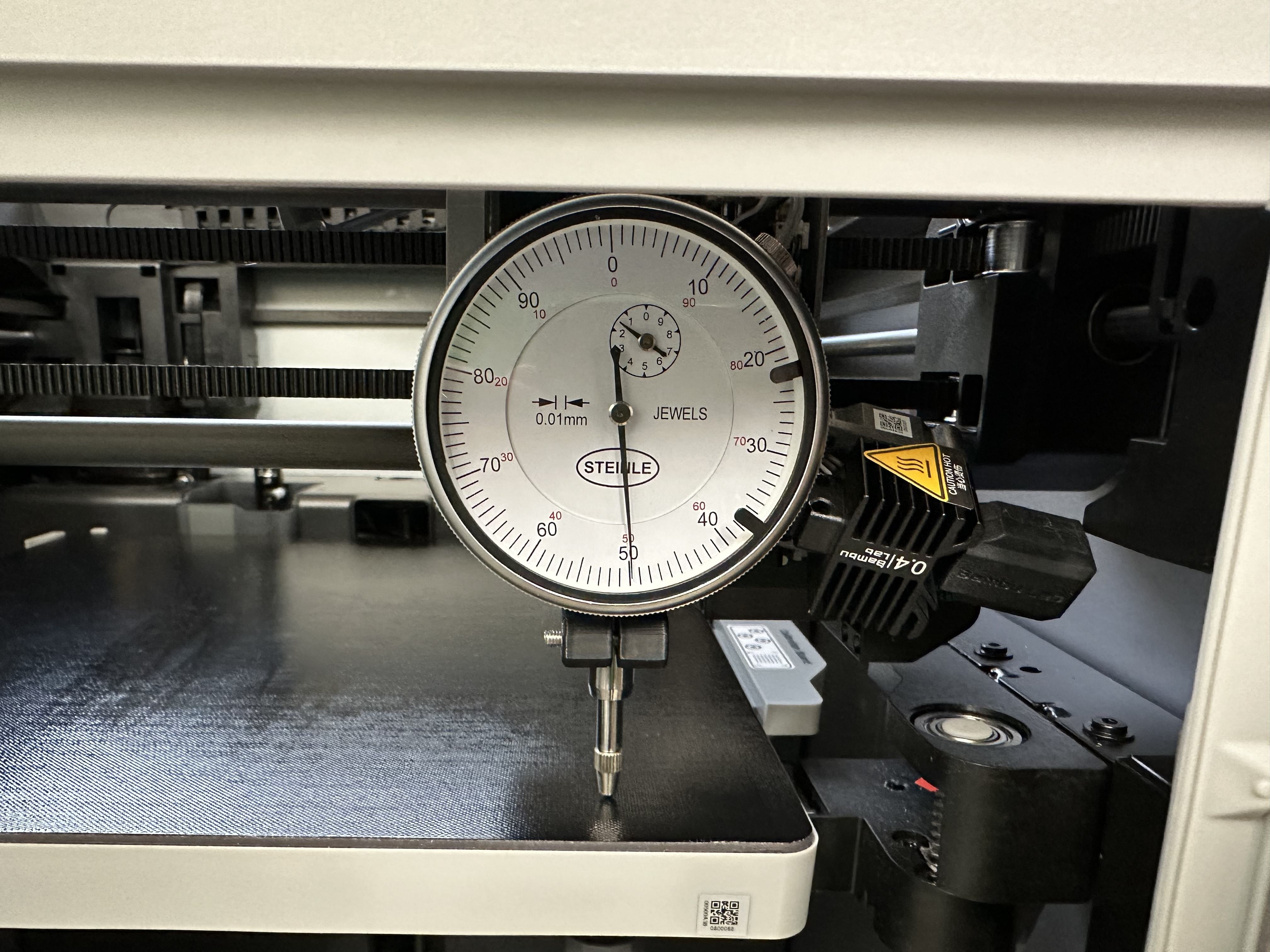

Nachher - ohne Druckplatte (Abweichung: 0,08 mm)
Code:
|-0,08       0,00        -0,05|
|-0,08       0,00        -0,03|
|0,00        0,00         0,00|
23-11-20 13-43-23 1582.jpg23-11-20 13-43-42 1583.jpg23-11-20 13-43-54 1584.jpg23-11-20 13-44-31 1585.jpg23-11-20 13-45-08 1586.jpg23-11-20 13-45-38 1587.jpg23-11-20 13-46-02 1588.jpg23-11-20 13-46-27 1589.jpg

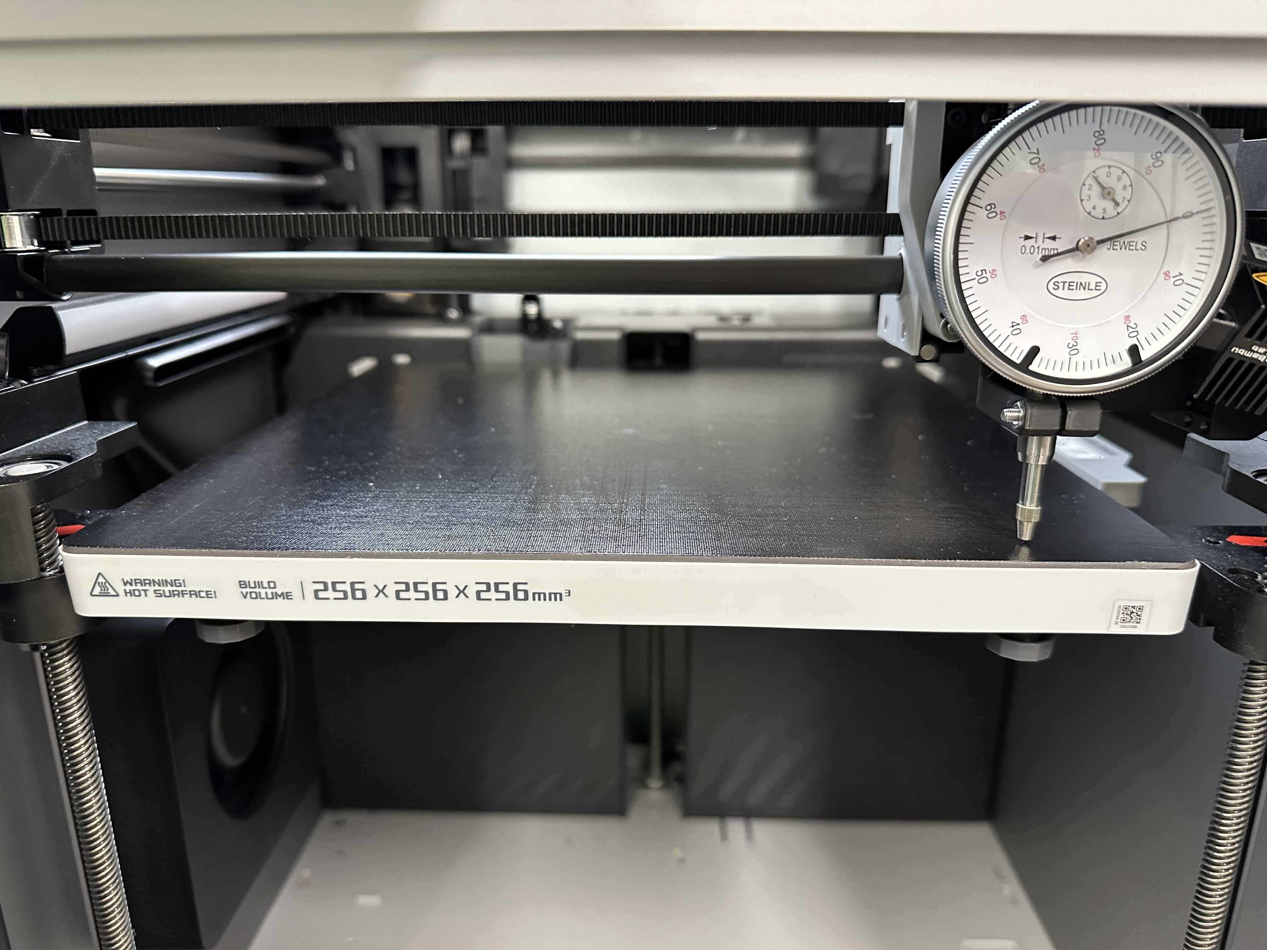

Nachher - mit Druckplatte (Abweichung: 0,13)
Code:
|-0,11       0,00        -0,07|
|-0,09       0,00        -0,07|
|0,00       +0,01        +0,02|
23-11-20 13-51-41 1590.jpg23-11-20 13-52-05 1591.jpg23-11-20 13-52-19 1592.jpg23-11-20 13-52-39 1593.jpg23-11-20 13-53-27 1594.jpg23-11-20 13-53-51 1595.jpg23-11-20 13-54-17 1596.jpg23-11-20 13-54-44 1598.jpg
Das Druckplatte habe ich ein paar mal angehoben und wieder aufgesetzt, aber es hat sich da nicht viel verändert.
Das Problem ist der Aufbau mit den drei Einstellschrauben. Man bekommt das Bett/die Druckplatte an diesen Stellen sehr gut eingestellt, aber hinten am Rand fällt das Bett rechts und links ab
Ich hoffe, dafür wird es irgendwann ein anderen Aufbau geben.
Dennoch bin ich vom ABL sehr angetan. Bei dieser Druckgeschwindigkeit eine saubere erste Schicht hinzubekommen ist schon ordentlich.

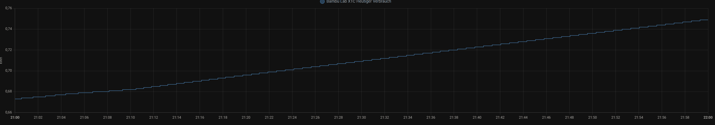

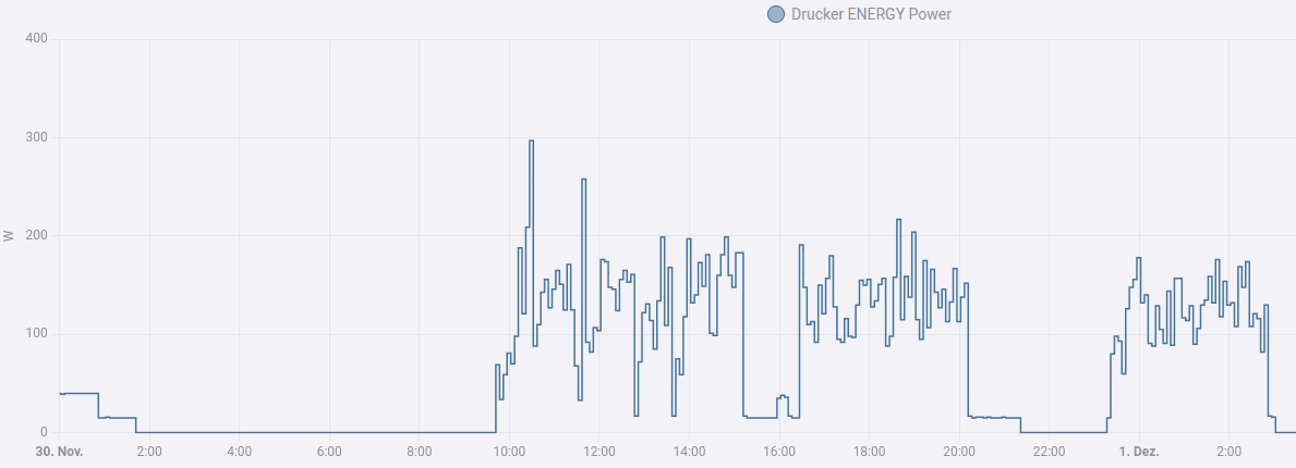

Weiß eigentlich jemand, wie viel Strom der X1P pro Stunden ca. braucht?
Hintergrund, meine Frau fragt schon, da der Drucker die ganze Zeit läuft :ROFLMAO:
Hält sich in Grenzen.
Beim "starten" des Drucks geht der Verbrauch nach oben, da alles aufheizen muss.
Das war ein PLA-Druck mit Cold-Plate - also ca. 0,1 kWh.
Das ist der aktuelle Verbrauch mit PLA und Cold-Plate
Kannst du bestimmt rechnen, so siehts bei meinem nicht Bambu aus mit PLA:
HomeAssistant, Drucker hängt an ner Steckdose mit Tasmota
