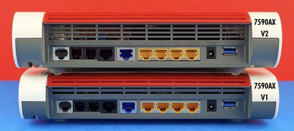

Ihr habt da auch noch die Vorserienversion mit dem alten Gehäuse erwischt. ;)
Inzwischen wurde die da überarbeitet und das größere Gehäuse hat seitlich zusätzliche Lüftungsöffnungen.
hier noch mehr Bilder
