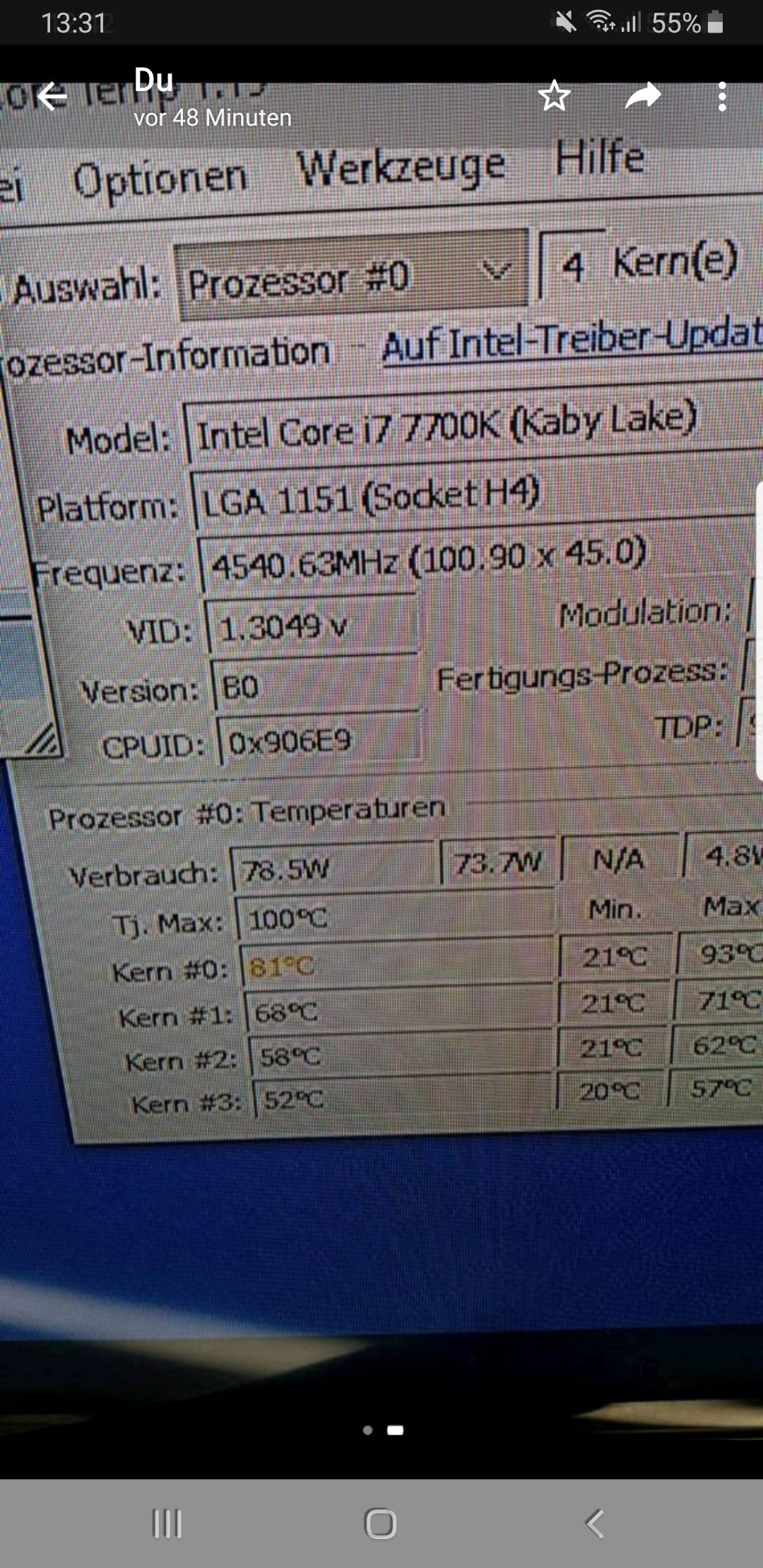

Moinsen, CPU ist bei Havellaender, denke er wird sein Statement dazu noch abgeben, bei gegebener Zeit, kurz um es geht um meinen 7700k.
Hums
Active member
08.08.2005
3.297
Hannover
CPU erfolgreich geköpft
So sah es aus Temp technisch aus
So sah es unter der Mütze aus...
Nach der Reperatur
Default
Über 40 Grad Differenz Kern 0
Also nix mit kalteinbau etc. zutun
Havellaender
Member
20.06.2016
267
Potsdam
Hums hat ja die Bilder schon gepostet und die Bilder sprechen für sich. Es lag hier eindeutig nicht an den Temperaturunterschieden, welche die CPU während des Transports und der schnellen Inbetriebnahme nach Erhalt zu erdulden hatte, sondern an den in meinen Augen eher stümperhaften Delid. Es wurde von meinem Vorgänger eine Leitpaste aufgetragen, welche Silber enthält und bei weitem nicht die thermische Leitfähigkeit von Flüssigmetall erreicht. Da hätte man gleich bei Intels Schmiere bleiben können. Des Weiteren wurde Diese allem Anschein nach nur mittig aufgetragen, in der Hoffnung der Anpressdruck des IHS reicht aus --> siehe Ecken des DIEs. Das hat es nicht...
Nach gründlicher Reinigung, der IHS musste geschliffen werden, da sich das Zeug dort bereits eingebrannt hat, habe ich wie gewohnt das Thermal Grizzly LM verwendet.
Siehe da, das ungewöhnliche Temperaturverhalten von Core 0 war verschwunden.
Wenn man schon das Risiko eines Delids eingeht, sollte man sauber, in Ruhe, gründlich UND mit dem richtigen Material arbeiten.
Viel Spaß Hums :giggle:
