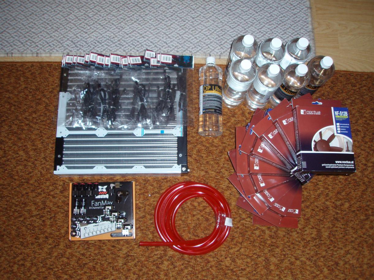

Hallo, jetzt sind fast alle meine Teile da, die ich zum umbauen brauche :drool:
nur noch 1 sache fehlt mir :(
die 2 verschraubungen um durchs gehäuse zu kommen
noctua und optik? naja ;)
denke das ist ein Fall von " hab den namen mal gehört und zuviel geld gehabt"
Da dort noch eine Lüftersteuerung liegt hätte es auch noiseblocker sein können
Jaja die Hater wieder :d
Ich find die Noctuas gehören zu den optisch ansprechendsten Lüftern aufm Markt.
Das Design ist zeitlos, die Farbwahl dezent und ruhig und die Blattgeometrie einzigartig.
Erinnert an alte Flugzeugpropeller, Spitfire oder so :)
Für die Mora Variante "Flying Fortress".
Leider sehr teuer und auch nicht wirklich besser als günstigere Alternativen.
Allso ich habe die auch auf meinem XSPC 480 Radiator drauf, und die sind echt klasse ;=)
Leise und Leistung, natürlich zimlich Teuer, aber warumm was anderes kaufen, wenn man super zufrieden ist ;=)
