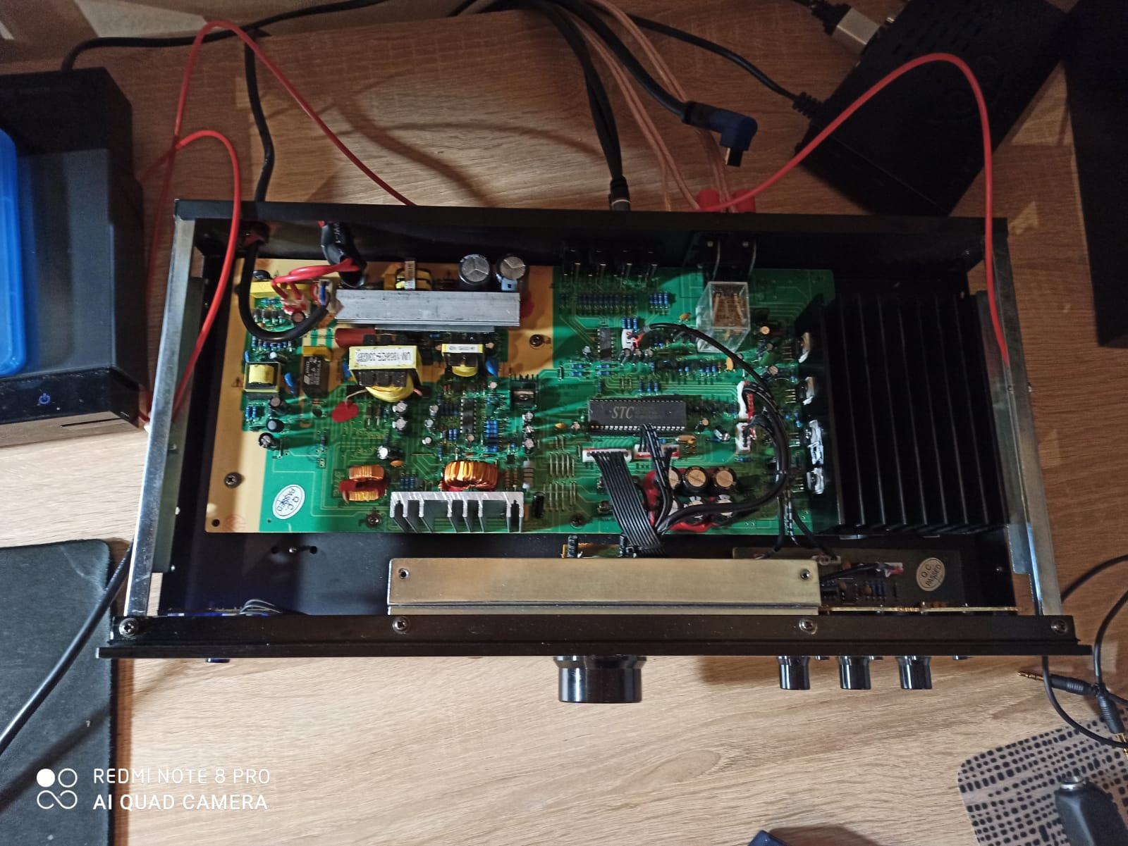

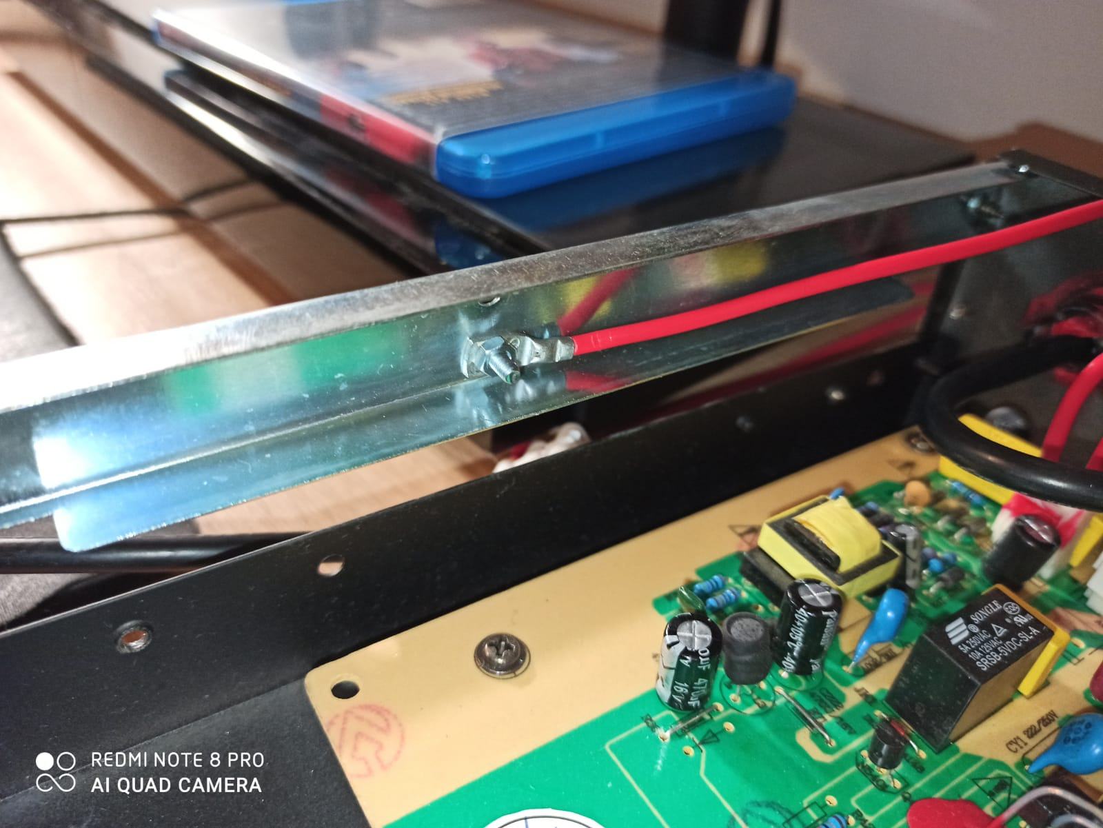

Kurzes Update, falls andere Interessierte diesen Thread finden. Habe den Verstärker - wie unten zu sehen - geerdet. Erdung dann an ein anderes Stromkabel gemacht und ganz normal eingesteckt. Brummen fast vollständig weg (nur minimal bei paar wenigen cm Abstand und absoluter Stille). Auch zu sehen in den nachfolgenden Bildern.
Jetzt nur noch das alte Stromkabel komplett entfernen und neues anbringen - wenn ich es durch die Gummibefestigung am Gehäuse bringe :ROFLMAO:
