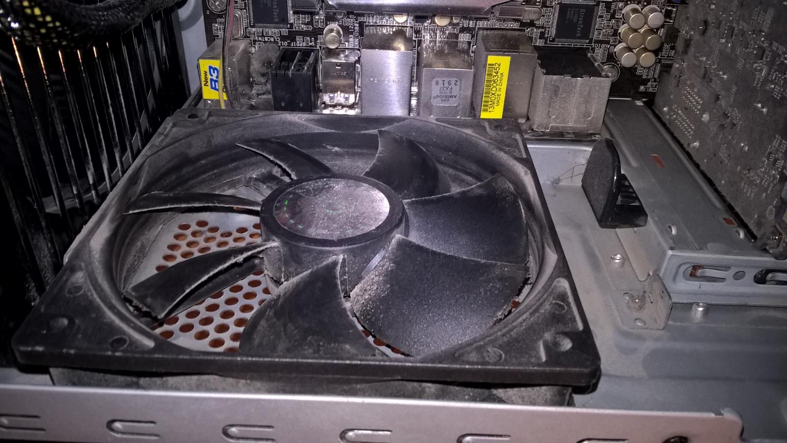

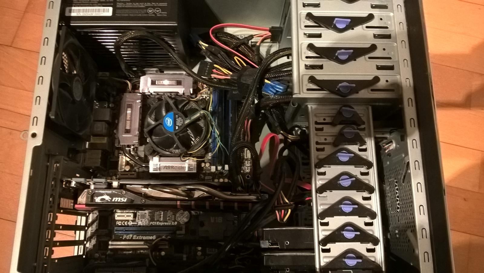

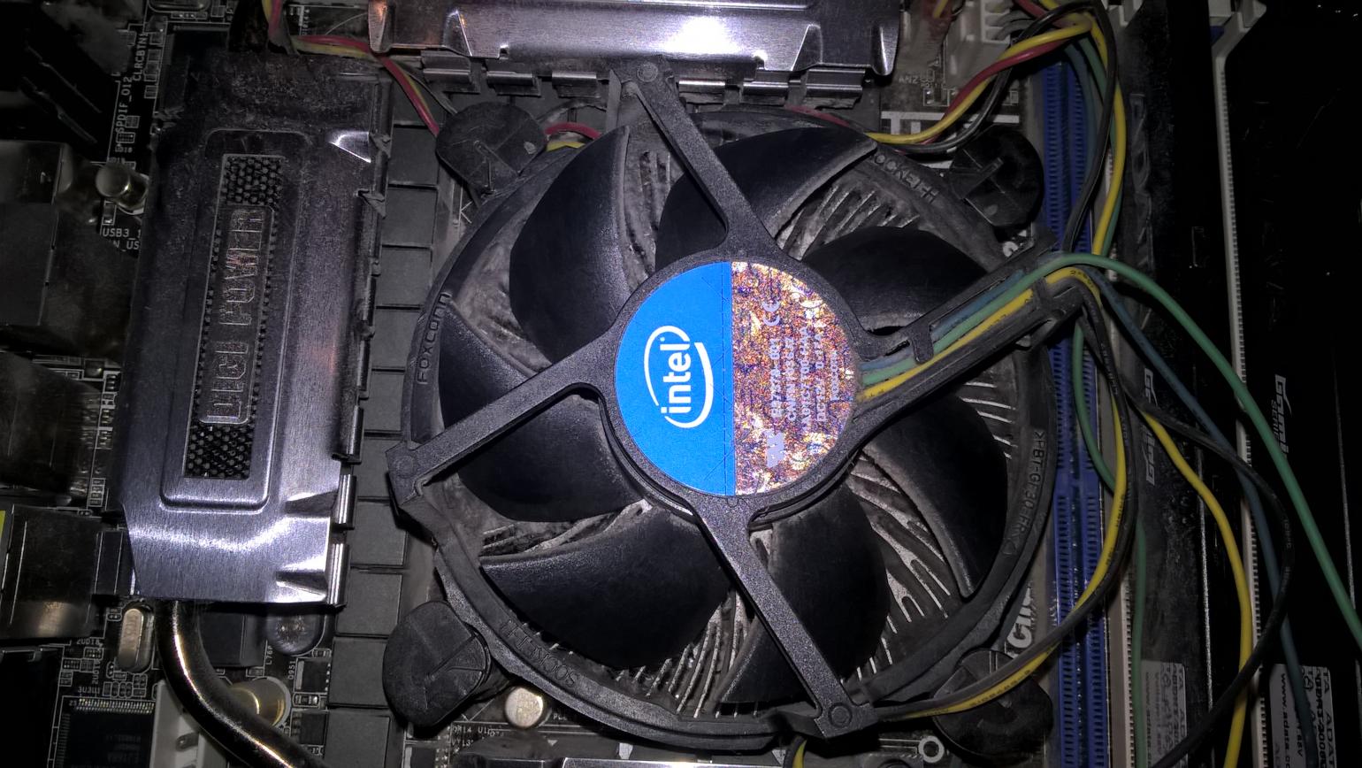

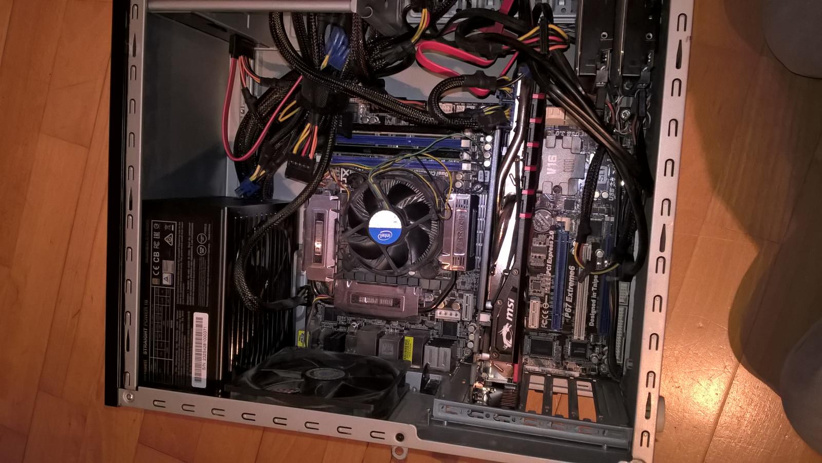

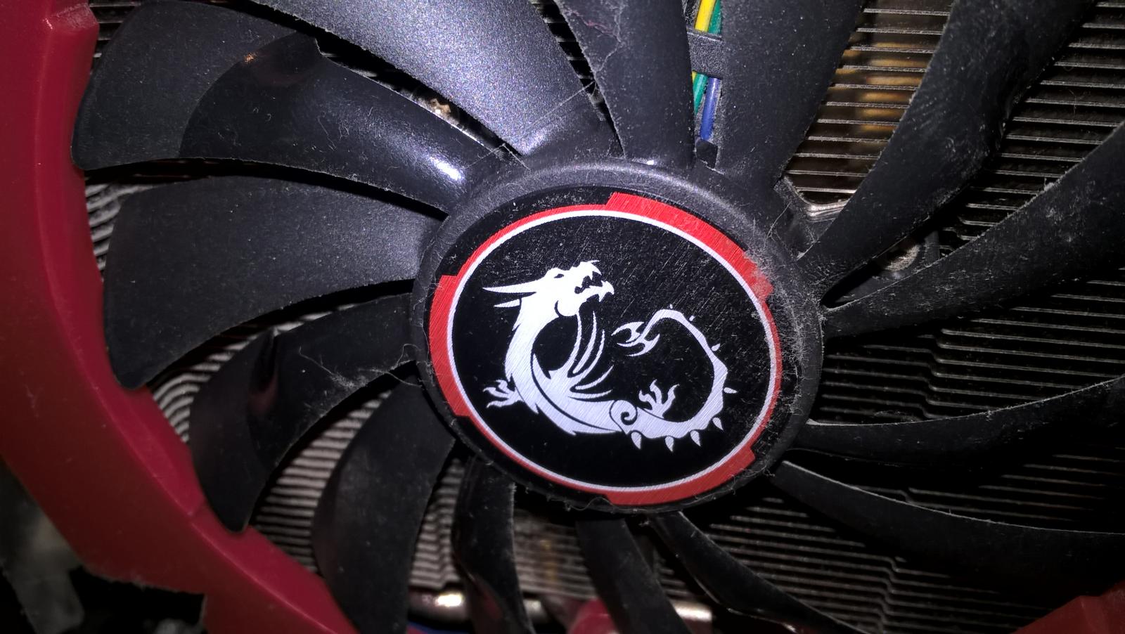

Fotos PC:
CPU könnte ruhig was mehr Takt haben ( --> Kühler nachrüsten) , aber die GTX970 kannst für VR haken, kauf dir was schnelleres.
Was mich aber auch sehr stört ist: Dicke HW aber keine Kohle für's Gehäuse übergehabt - mit so Hardware brauchst definitiv mehr als einen Gehäuselüfter hinten. Und Kabelmanagement.
Was für ein Gehäuse ist das ? Es ist ziemlich eng da drin. So wie ich das sehe, bläßt von vorn nur 1 Lüfter rein und hinten einer raus ? Damit hitzt sich das Netzteil richtig auf weil es die heiße Luft rausblasen muß, und auch die Grafikkarte kriegt nicht besonder viel Luft.. Wenn es vom Platz her geht, mach den Kabelsalat so weit es geht mit Kabelbindern im leeren 5.25 Zoll Schacht fest.
Und gaaaanz wichtig, mach mal den ganzen Staub aus dem Gehäuse, vor allem aus dem Boxed CPU-Kühler und den feinen Ritzen der Grafikkarte.
Du kannst mir einer 970 zwar VR machen, aber es wird immer wieder ruckeln, wenn du die Grafikeinstellungen nicht weiter runter drehst.

Ich glaube es ist nicht einmal vorne noch ein Lüfte drin. Das hier müsste mein Gehäuse sein.
Cooler Master: Elite 334U

dein Prozessor wäre ok, wenn du einen anderen Kühler drauf setzen würdest, und ihn mit OC auf über 4 Ghz bringst. Ram noch gebrauchte 8Gb dazu und paßt. Hast du jemand der dir beim basteln helfen kann ? Oder kommt nur ein Komplettkauf in Frage ?

Das Gehäuse ist in Ordnung.
Da musst du dir keine Sorgen machen oder gar ein Neues kaufen. Eventuell wäre es gut vorne noch einen Gehäuselüfter nachzurüsten der von vorne Luft ansaugt. Nicht ganz optimal ist vielleicht das Lüftergitter vorne, das geht mittlerweile besser. Aber ein richtiger Grund für einen Neukauf ist das nicht.
Auch das Kabelmanagement ist mMn völlig in Ordnung und nötigt keine Handlungen ab. Die Kabel sind oben im Niemandsland zusammengebunden, was völlig ok ist. Da behindern sie keinen Luftstrom. Mit Kabelmanagement würdest du kaum ein Grad einsparen können.
Dass sich das Netzteil aufheizt ist ebenfalls unbedenklich. Kann da die Dramatik nicht nachvollziehen. Das Bequiet hat einen Lüfter verbaut und hilft damit sogar noch dem Luftstrom im Gehäuse. Dass die Netzteile mittlerweile häufiger unten im Gehäuse sind, ist hauptsächlich der Optik geschuldet.
