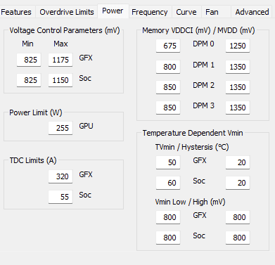

Was ist dies für eine Karte?
6900XT
Die hat stock 55A am SoC Limit stehen.
Andere Karte, andere Limits, also alles ok.
Geht einfach nur darum, dass das die einzige Erkärung sein kann, die für mich plausibel ist.
Ein zu hoher peak (ausgelöst wodurch auch immer) und der SoC schmort weg.
Würde dann zum Fehlerbild passen (wird nicht mehr erkannt, wenn der SoC kaputt ist).
6900XT
Standard SOC ist 55A bei den 6900/6950XT Karten. Habe nochmal bei IgorsLab nachgeschaut. 68A sind relativ hoch und suspekt.
Ich hab doch gesagt bzw. geschrieben, er hat es manuell so eingestellt...
Als ich die Karte hatte, habe ich ähnliche Werte über ein Jahr lang genutzt ohne das etwas passiert ist.
Deswegen ja der Hinweis, dass es tatsächlich ein Verschleiß sein kann, der ausgerechnet bei ihm dann aufgetreten ist (hätte bei mir im Rechner ja auch passieren können)
Aber scheinbar wird immer vergessen richtig zu lesen.
